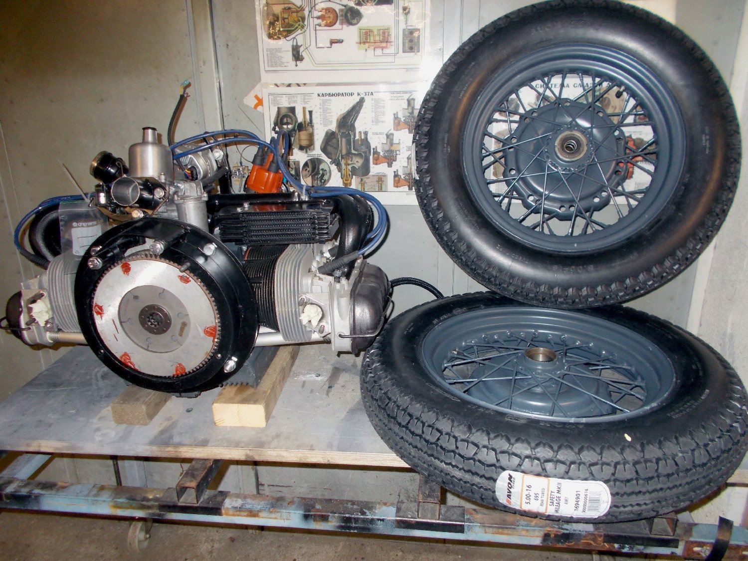

Tuossa jigissä pinnatut "ilmavoimien" vw teemamopon piparit HD:n 16" taka vannekehille.

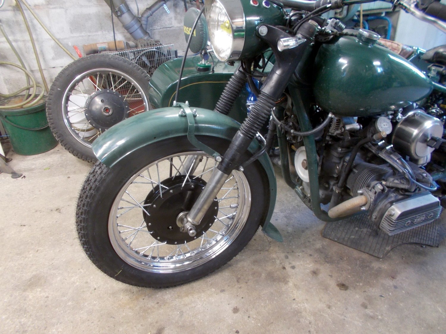

Muista että HD:n 19 " etuvannekehät käy suoraan pinnattaviksi Nepparin Al navalle...ei oikein kannata mihinkään arpakehään tuhrata aikaa,,niitä saa halvalla vaikka koko pyöriä ,,tuossa edssä nepparin napa +hd:n kehä.

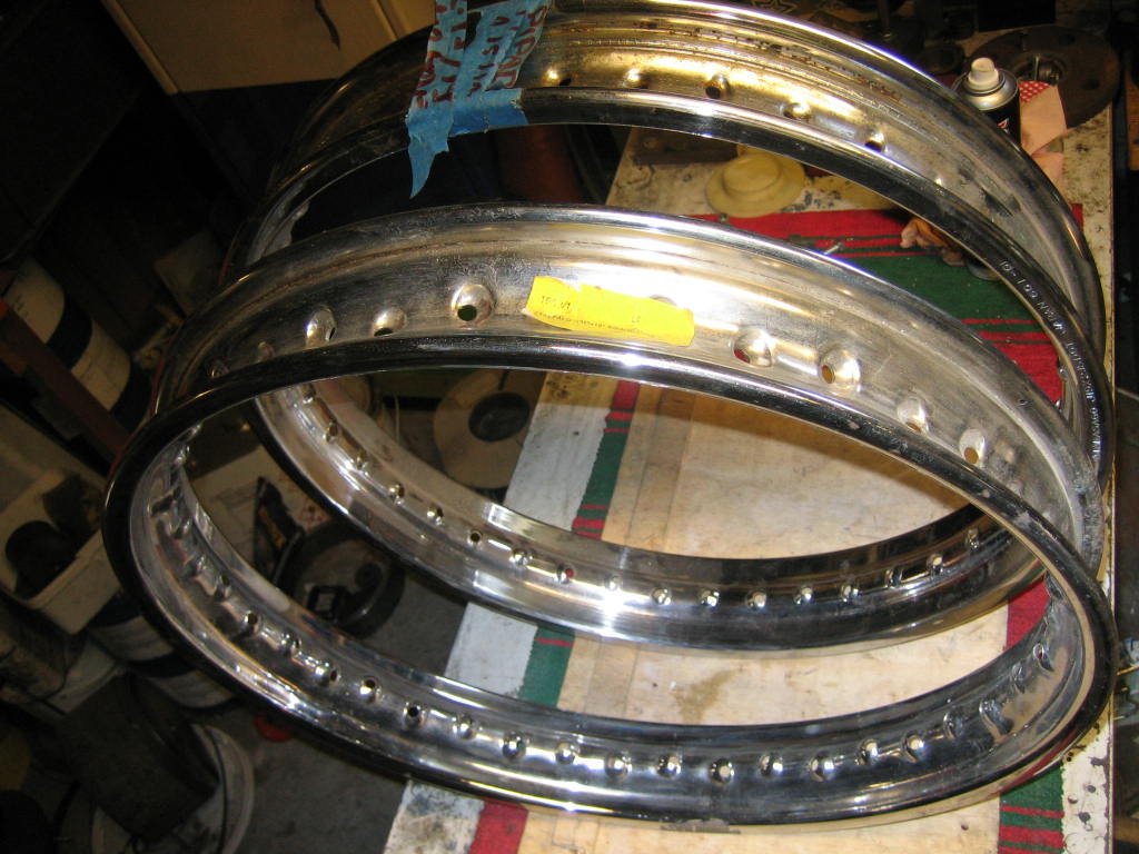

HD:n käytettyjä vanteita (19" etuvanteita usein renkaineen napoineen) kun myydään hintaan n. 50 eur. niin kannattaa ostaa. Mulla on mm. yksi uusi vanhaa varastoa eli hieman varasto patinaa. 19" 40 holee Ruotsalainen hd tarvikevanne...ja yksi leveempi japanilainen (Takasako) 40 holee 19" vanne mm. Tuon Ruotsalaisen voisin myydä 70 eur +postit jos kiinnostaa.

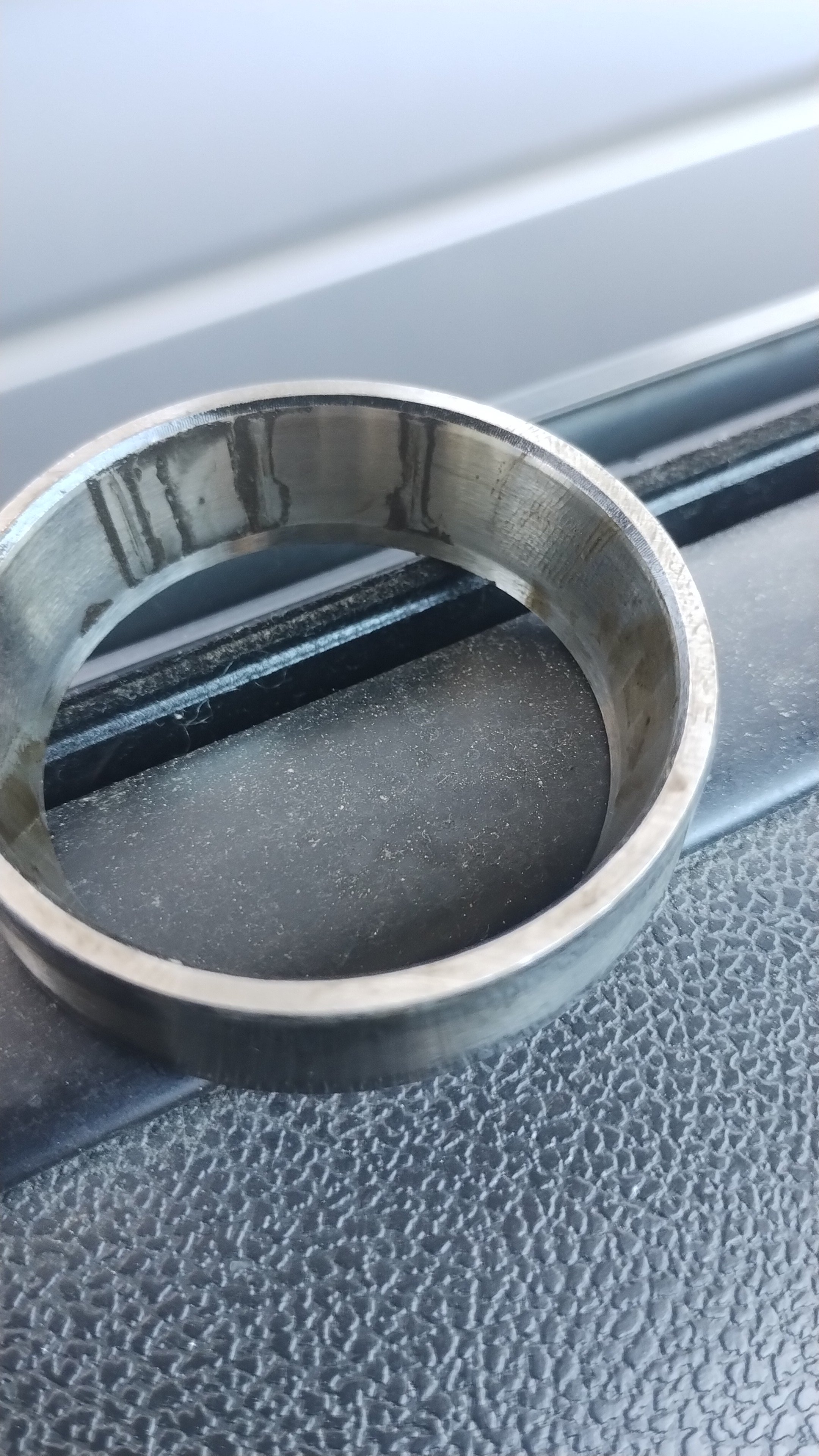

Jaaha, luvattoman keveästi liikkuvat tuossa navassa laakerien ulkokoolit pesissään. Kuvan laakerivaurio on ehtinyt väljistää pesätkin niin, ettei ahdistusta juuri enää ole. Mutta ilmeisesti sitä ei paljon voi ollakaan, eihän muuten välyksen säätö onnistu?
Viestit: 697
Re: Vanteet
Menevätkö siis aivan sormin painamalla paikoilleen, tai pyörivätkö ulkokehät peräti vapaana navassa? Kyllähän niitä joutuu hieman tuurnalla ja vasaralla avittamaan, mutta menevät kyllä mielestäni silti helpommin paikalleen kuin esimerkiksi tavan auton pyöränlaakeri. Jos kasaa koko pyörän napahiluineen ja laakereineen nippuun asti ja säätää kohdalleen, jääkö tuntuvaa välystä? Lopuksi voisi tuon jälkeen vielä koittaa irtoakselilla että kuinka helposti kerran kiristetty paketti irtoaa navasta? Vaatiiko napautuksen vai ihan kädellä painamalla?
Viestit: 858
Re: Vanteet
No jos ei ihan käsin paikalleen holahda, niin eipä paljon muutenkaan. Purin pikkunavan, pesin ja tarkastin laakerit, laitoin ne tuohon laakerivaurioiseen napaan. Säästellään uudet laakerit parempaan 😁

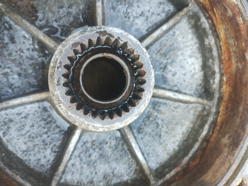

Uskonpuutteeseen kilpistynyneen roikkarallireissun sijaan ajattelin pinnata.
Kun kerran rallista pinnaan niin pinnataan sitten vanne...
Muttamutta, mitä arvon kokemusasiantuntijat ovat tästä poorituksesta, kannattaako tätä käyttöön vielä ottaa vai joutaako romu-ukolle?
Toinen ylläripylläri on kiristysmutterin puoleinen laakeripesä, kooli menee käsin paikoilleen. Siellä olikin mutterin alla pari shimmilevyä, toinen tehty pellistä, toinen muovista.
Viestit: 2026
Re: Vanteet
Näyttäshä tuossa tasasta harjannetta vielä olevan.
Jos siun perän vetoboorikaan ei mikään uus oo,niin ei muuta ku ajoa vaan.
Ja laakerin osalta...ei ku kooli paikoilleen. .kiristyspoksi tiukalle niin,että pieni välys on havaittavissa...ja päristelemää vaa.
Se tuo kartiorulla ku on aika vaatimaton kaveri...se jaksaa palvella lähes loputtomin,kuha et kierrä sitä liuan tiukalle...ja muistat joskus tarkistaa rasvat.
