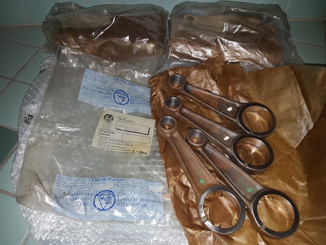

Posti toi paketin ja heti auki eikä odotella Jouluun :mrgreen:
Uusia 750 moottorin kiertokankia. Löytyi Itävallasta ja ostin kaikki Suomeen mitä EU alueella oli jäljellä. Venäjältä voi löytyä vielä jostain - mutta ei ehkä normi varaosakaupoista. Sielläki kampuran korjaus on pajahommaa. Uudet kokonaiset kampurat oli halpoja 10 vuotta sitte. Korjaus osille ei ollu tarvetta, eikä näitä irto kankia tehty myyntiin ku rajattu erä. Nykyään myydään vain valmiita kampuroita ja eri hintaan.
Joten nää on ny tyyliin maapallon viimeset taas kerran?

Kyllä on komiaa varaosaa :dance: Kuski loppuu ennen kuin nämä kanget :doh:

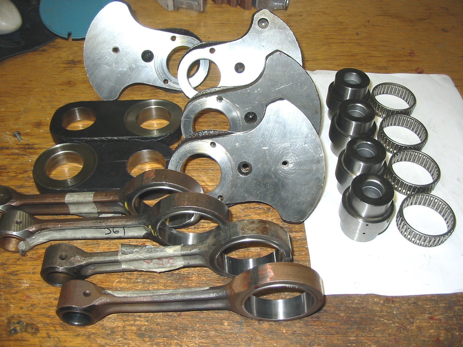

Tuli tuossa eilen ehtoolla tehtyä pieniä konepajateknisiä mittauksia. Ihan perseestä koko homma, vuole tappia ja prässäile. Oli se limpunreikä sitten mikä hyvänsä, niin junttasin sen reilusti läpi jotta pääsee mittaamaan. No jotain mittaahan siitä sitten sai. Jo pelkästään tuolla huonolla prässäyksellä voi saada tapit ihan vinoon. Alkaa leikkaamaan niin johan on kymppejä vinkkelissä. Siksi pyrin noudattamaan tuossa prässäyksessä malttia, rasvaa väliin, alku suoraan, jos alkaa vaatia liikoja paineita niin prässin löysäys ja käänteelee vähän paininta niin taas aletaan mennä maltillisilla paineilla. Viitaten toiseen ketjuun ja siihen Haapatavin ukrainalaiseen ongelmakampuraan (veivihän siinä kahnutti limppuun) niin arvaukseni on että tappi on painettu päin persettä ja kenties aksiaalivälys turhan pieni. Olihan niissä neuvostotaulukoissakin kuvia vinoista tapeista, enempää en ymmärtänytkään. No se siitä.
Kuva kertokoon puolestaan. Oli muuten ensimmäinen ja viimeinen mitälie osista kasattu kampura metsurille. Kyllä ne osat pitää olla samasta mutkaraudasta ja sekin vielä kellotettava varmuuden vuoksi ennen purkua.

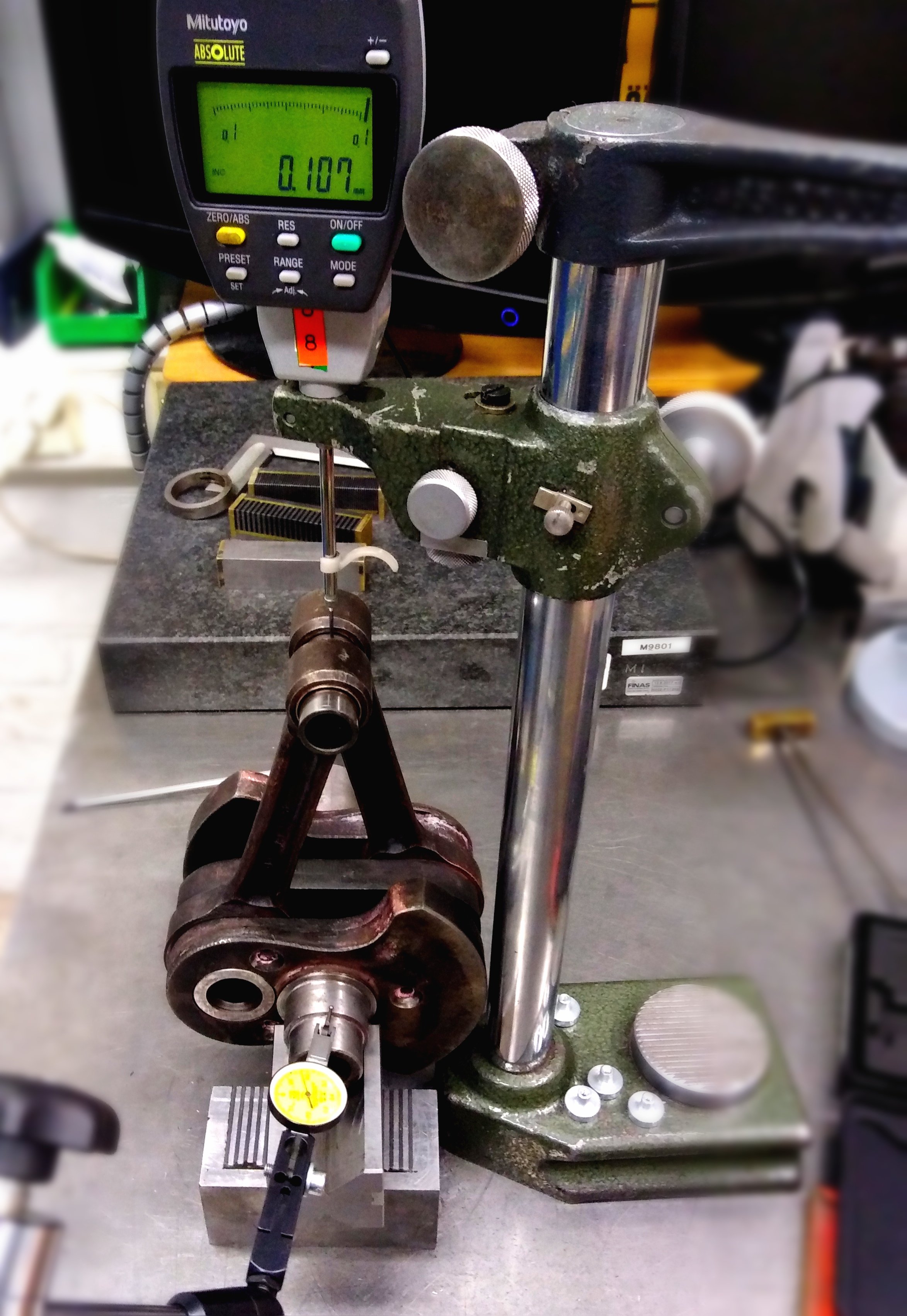

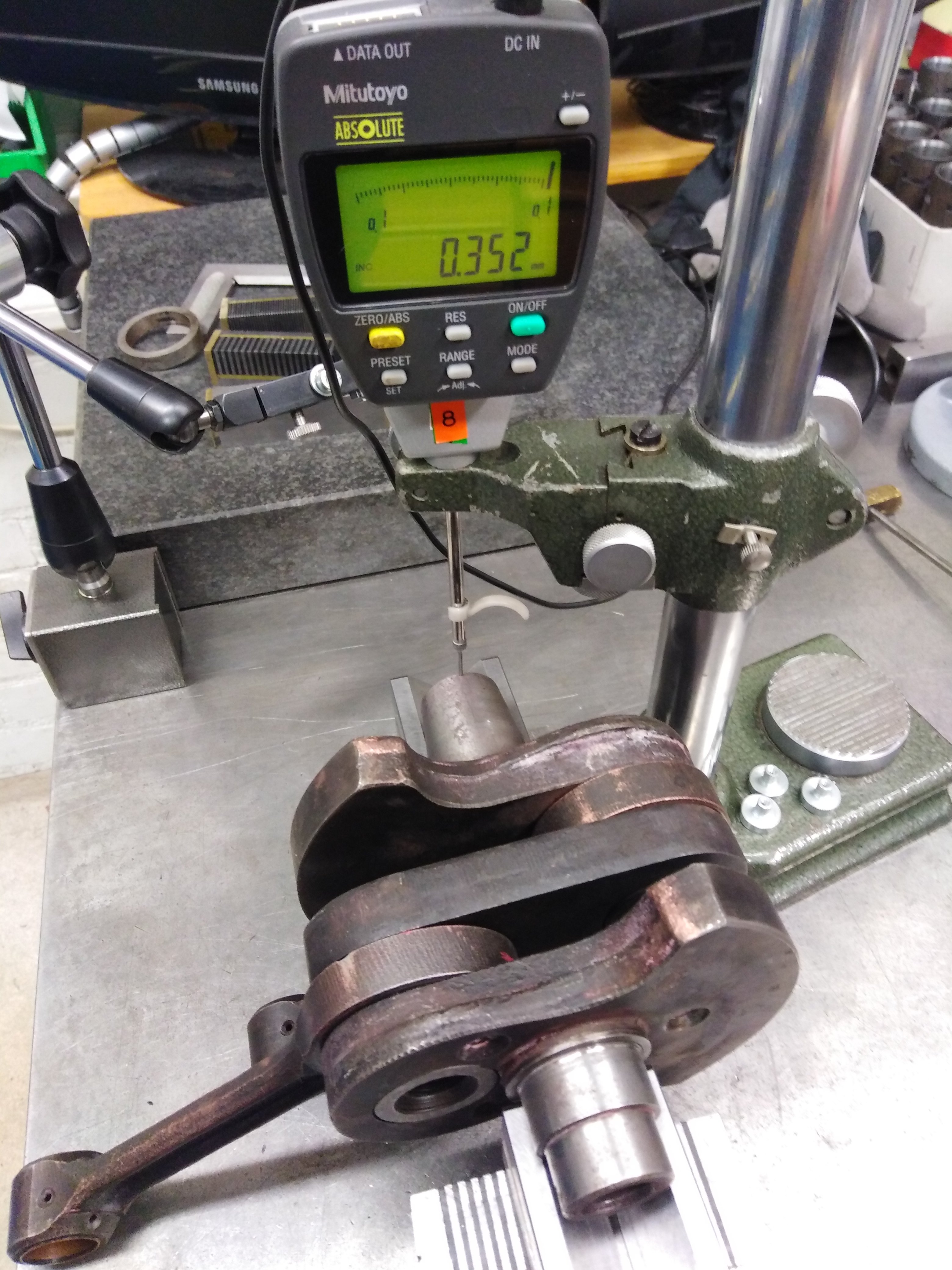

Sain nyt kampuran kasaan ja naputeltua niin, että kiertokanget männäntapilla yhdessä on molemmilla puolilla suht samassa. 0.1mm jäi vielä heittoa. BMW raja tuolle taitaa olla 0,2mm.
Mutta vauhtipyörän puoleinen akseli vipottaa päästä 0,3mm. Ja vielä sivusuunnassa niin, ettei limppujen levittely auta tuohon. :think: mitäs tuolle pitäs tehä.?

Se tapit yhteen heitto venäläisten ohjeitten mukaan 0,5mm, BMW 0,2mm. Näkyy olevan helvetin hyvät mittavehkeet. Venäläiset ohjeethan antaa akseileitten päistä mitatun heiton max arvoksi 0,05mm. Kampura on silloin kärkien välissä (mistä niin tarkat kärjet saa??) ja heitto mitataan laakeri pinnasta kaikkein etäältä kärjistä. Myö perseaukinaiset kellotellaan semmosessa V-pukissa,ohuesta kamasta tehdyt V-hahlot suht luilleen kiinni kampuraan ja heittokello osapuilleen sinne laakerin ulkoreunan haminoille, kunhan ei tuu kiila-uraan asti. Tällöin ois hyvä päästä johonkin satkuun pariin (huom suunta). Sehän on jotakuinkin suhteessa venäläisten ohjeeseen koska heittokellon ja tukipisteen välimatka eri.
....Ja vielä sivusuunnassa niin, ettei limppujen levittely auta ....
Jos nyt en oo ihan pihalla niin niitten limppujen asemaa pitäisi kiertää suhteessa keskilimppuun eli jonkinmoisia kopsuja limppuihin, ohjeita ketjussa useampaan otteeseen. Uskoisin, että harvoin tarvii mennä levittelyyn.... ihan viimeistä hifistelyä
Ja sitä paitsi metsuri ei nyt oikein jaksa hahmottaa mitä tuo vaikuttaa kun laakeripinnat lepäävät kokonaisuudessaan prisman kolossa, no joo... akseli kun viskaa niin tukipiste on vuoroin laakeripinnan ulko-tai sisäreunalla. Ei taida tommoselle mittaustavalle olla ohjearvoja????

Juu. Täytyy ehkä vielä kokeilla kärkien välissä ja ohuiden v-hahlojen päällä mittailla, että saisi jonkinlaisen käsityksen tuosta akseleiden linjasta.

Minnoun mitannu n.3mm pellistä tehtyjen v- tukien avulla. Tuet lähelle limppuja ja mittakellolla kyllä sieltä vauhtipyörän kartiolta ja jakorataksen puolelta suoralta akselin päästä. Mittakelloa ei passaa särkeä kiilauriin ,eli pyörittely on varovaista. Amattikolulaisena kehottivat lyömään ulkolimppuun heiton suuntaan
Tulos on sitten niinhyvä kuin vaan sattuu tulemaan ja osaa tehä. Nämä 750 2000 luvun akselit on ollu muutaman satasen heitolla jo ekaa kertaa mitattaesa, nii eiköhän ne silloin jo vältä tavan päristelijälle. Koneessa kiinniolevalla aksilalla oon ajanu vasta 45 000 km, en tiiä pajon lie edellinen käyttäjä.
En henkilökohtaisesti pidä ko osaa heikkona. Enempi varmaan ne vierasaineet,metalli, yms tuhoaa kk laakereita.

Tän kampuran kanssa tuntuu käyvän niin, että jos oion akselinpään heitot, niin tuo männäntapin kanssa tehty mittaus näyttää vituraa. Varmaan joku kompromissi haettava tai suosittava jompaakumpaa. Toisaalta uskilan kuvassa männäntapin kanssa tehty mittaus tehdään viimeisenä.

Joo korjasin tuota juttua pikkuse tuon tappiheiton suhteen. Tottakai ne pienet pääakseleiden heitot vaikuttaa tappiheittoon. Mutta jos se tappiheitto on ihan viturallaan niin keskilimpun on varmaan töherryksen mukaisessa asennossa. Minäkin joskus pidin tuota tappiheittoa mahdottomuutena jos pääakseleiden heitot on toleransseissaan. Mutta ei se vaan näin mene. Homma koettu käytännössä ja vähän tullu sitä laskeskeltuakin, että mahddollista se on.

Kyllä minä veikkaisin, että ne limput ei ole ihan 180 asteen vaihesiirrossa. Vaikea ellei mahdoton on silloin saada kaikkia heittoja nollille. Tuolta löytyy kuva miten minä sen vaihesiirron tsekkasin. Voi siihen joku parempikin tapa olla.

Tarpeeks, kun tuota pähkäili ja naputteli niin taisi tulla aika hyvä. Ennen purkua tehdyt merkit ei ole ihan linjassa, mutta näyttäisi olevan akselit nyt parin satkun sisällä ja kiertokangen tapit n 0,2mm männäntapin kanssa mitattuna. Täytyy huomenna töissä mitata tarkemmin kunnon laitteilla, kun täällä kotona on työkaluina lähinnä nyrkki ja kyrpä
