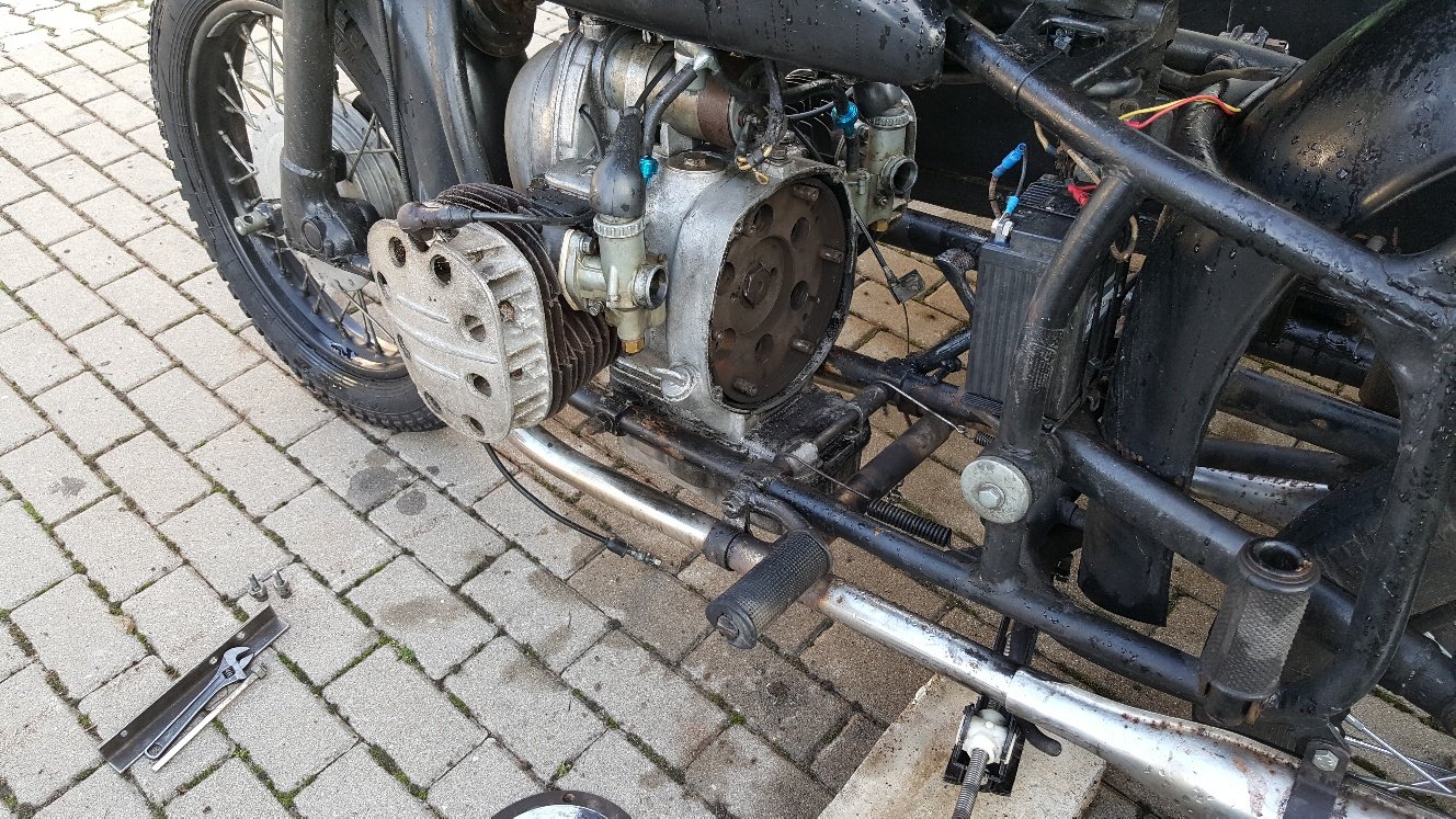

Olis tuo moottori tuossa rungon vieressä. Ja sellainen ongelma, että mitenkä tällainen kaveri mallia kukkakeppi saapi sen punnerrettua runkoon kiinni? Onko tällaisille onnettomille tapauksille olemassa jotain kikkaa? Justiinsa jaksan sitä vähän pyöräyttää tuossa lattialla. Miten sitä kannattaa sinne ruveta tarjoamaan, että ei mene harjoitteluksi. Painaa liikaa sellaiseen touhuun. Vaihdeloota on kiinni ja tarkoitus olisi sellainenaan se paikalleen saada. Ilmeisesti loota edellä kannattaisi lähteä kokeilemaan?
Toinen juttu on tuo kytkin, jossa on nyt uudet levyt. Alustavan kopeloinnin perusteella saattaa olla melko nahkea irroittamaan. Kardaanin pää alkaa jotenkuten pyöriä kädellä vasta kun kytkinvipu on aivan pohjassa. Onko tämä normaalia uudelle kytkimelle ja paraneeko irroittaminen käytön myötä? Ketuttaa jos tuota joutuu vielä aukomaan.

Kytkin ei parane ajan myötä. Kytkimen pitää hyvin irrottaa ja polkusimella pitää tuntea selkeä kohta missä puhtaasti irrottaa ja yhtään ei saa hippaa kiinni...muuten vaihteet raksuu päälle eikä vapaata löydy millään....kytkintä kasatessa pitää se välys olla mistä tuossa kytkimen kasausohjeessa on kirjoteltu, ja levyt olla suorat kitkapinnoiltaan, eli ei yhtään kierot/kuperat, muuten menee aina uusiksi. Konetta voi tarjota paikoilleen laittamalla sellainen C rauta nostimeen jolla ohitetaan runkoputki, tai yleisempi taitaa olla Rouva apuun ja rungon alle hallitunkki johon Rouvan kaa se ensin jumpataan....

Joo ja ämmän lihakoukkukahvat ei paranna tilannetta kun niissä on aika nihkee liikerata...

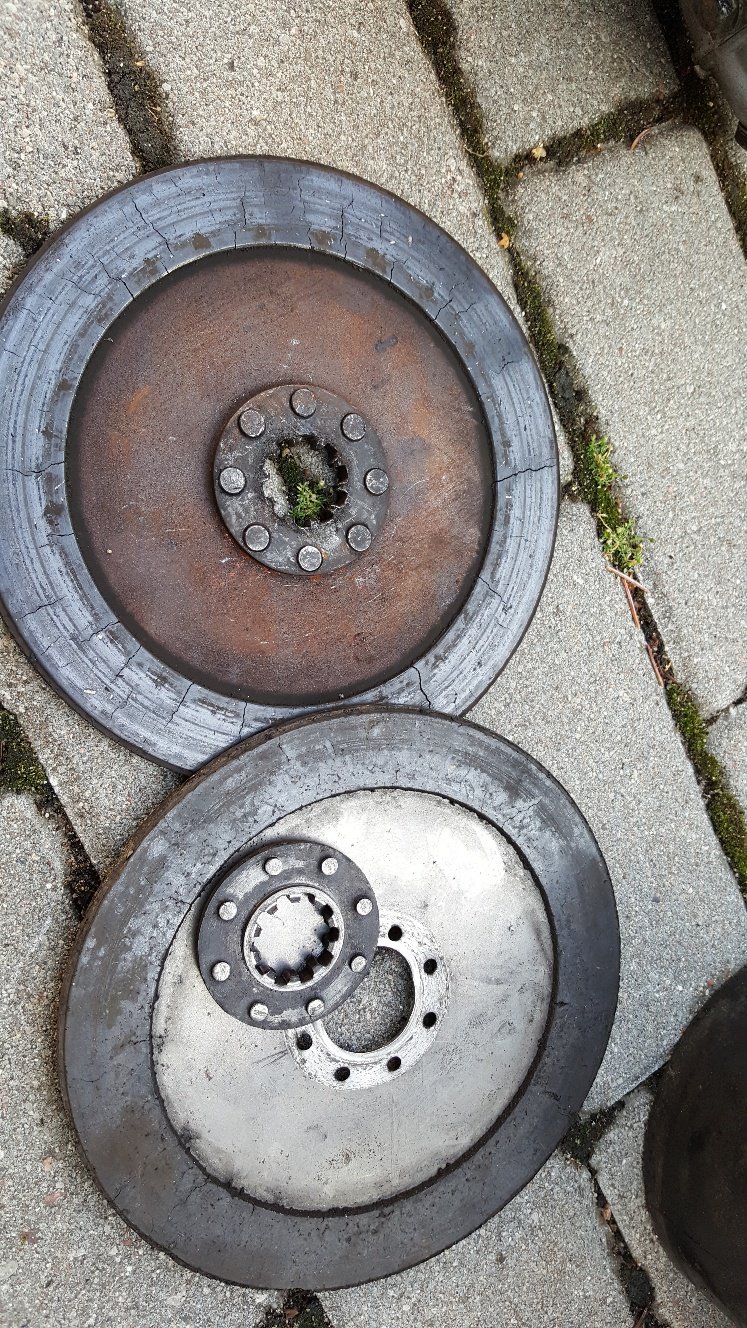

No perhana. Se keskilevy oli kyllä hieman kupera ja kiero, mutta sitä yritettiin oikoa minkä pystyi. Laskujen mukaan max. noin 3 milliä pitäisi olla levyissä liikevaraa.
Muuttuuko vaikeusaste miten radikaalisti, jos kytkintä lähtee purkamaan/kasaamaan koneen ollessa rungossa kiinni? Mietin, että olisiko tuota kuitenkin kokeiltava ennen lopullista tuomiota.
Viestit: 8349
Re: Sekalaista ongelmaa...
Kyllä se vaikeutuu.. ja vaikeutuu selvästi jos ei ole käytettävissä kytkimen purku/kasaukseen erikoistyökaluja. Ihan kokemuksesta nyt olisi oikea aika vielä tarkistaa se kytkin, jos on epäilyksen häiväkään sen huonosta toiminnasta ,koska se toimimattomuus kasattuna riipoo varmasti hermoja , eikä se oikeesti ajamalla parane.

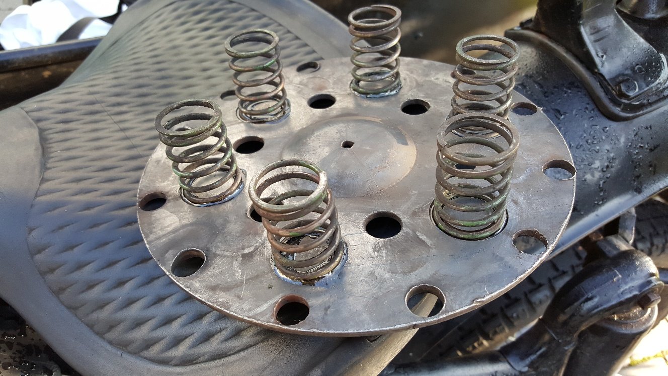

Matti tarkoittanee, keskitystappia levyihin, liimaa ja senkkiruuvit kiinni/auki.
Jos pakillinen laatikko, tahtoo olla ahdasta ottaa laatikko pois...jos ei ole pitempi nepparin runko.
Jossakin reissun päällä oltiin vuonna 2018, illalla tiedostettiin että jotain häikkää on kytkyttimessä ja päivä oli ajettu sekä nestetasapaino alkoi vaivata miehillä.
Päätettiin iltasella kaksin miehin että aamusella ennen aamupalaa puretaan ja aamupalan jälkeen kasataan.
Parkeerattiin pyörät iltasella valmiiksi semmoiseen paikkaan ettei hyvin paljon ihmettelijöitä aamusella...ku harvakseltaan tarvitsee KOO pyöriä huoltaa...bensaa tankkiin ja silloin tällöin öljyt tarkistaa :naughty:
Aamupalan aikana liima kuivui, jouset kiinni liimalla pohjalevyyn.

Tuossa on yksi home made apuväline kytkimen kasaukseen ja purkuu , esim. koneen ollessa paikoillaan. Tuolla keskitetään levyt ja samalla voidaan painaa jousilevy pohjaan niin että kytkinlevyt ja välilevy vapautuu.Samalla on säteen mukaan säädettävä kiinnitysruuvien aukasu/kiristys ,jossa karkastu uraruuvin (tai toiseen kohtioon voi vaihtaa muunkin avainmuodon) avain kiristetään säätöurassa liikkuvan kaulusmutterin avulla tiukasti ruuvin hahloon kiinni ja sitten kaulusmutteri avaimella lukitaan ja avataan 1mm nousulla olevaa avainosaa kiertäen lukitustuuvi auki. Tämä tuli joskus nopeasti kyhättyä ja on tainnut olla käytössä jo liki 10 vuotta , omassa ja lainassa.... :lol:

Joku tuollainen työkalu olisi ihan ehdoton.
Voiko kytkimen huonoon irroittamiseen olla muita syitä kuin kierot levyt? Kasaaminen oli vaikeaa, koska ei ollut keskitysakselia. Vaihdelaatikko ei halunnut luiskahtaa helposti paikoilleen, vaan jäi muutaman millin kantamaan. Lopulta se kuitenkin saatiin survottua.

Yleensä on kaksi perusongelmaa..ehkä yleisin on se että kytkimen levyillä ei ole riittävästi vapautus tilaa, ja toiseksi ja ehkä myös lisäksi levyt on muodoltaan kuperia/koveria tai niissä on aaltomaisuutta /painaumia jne. Kytkimen levyjen täytyy päästä kevyesti(vapaasti) liikkkumaan ilman mitään nahistusta (pienellä tuntuvalla välyksellä)kun ilman jousia ,jousipainelevyn alle(painelevyn ja vauhtipyörän väliin) laitetun 3 mm aluslevyn + kaikkien kytkin ja välilevyn + kansilevyn asennettua ,pitää ko. välys ja vapaa kytkinlevyjen liikkuma tuntua. Joskus on myös kytkimen välilevyn reiät liian pieniä tai porattu vinoon, niin ettei välilevy liiku kevyesti ohjaintapeissa ,vaan nahistaa...muitakin ongelmia on ollut mutta nämä kaiketi perusasennuksessa yleisimpiä. Niin ja onhan joskus yritetty kasata kytkinlevyt myös väärin päin...eli levyissä navat aina laatikkoon päin... molemmissa.

Jälkiviisaana voi todeta, että olisipa tajunnut tarkistaa keskilevyn reikien sopivuuden tappeihin. No, kumminkin tässä nyt tapahtui jonkilainen ihme. Nyt kun kävin kokeilemassa niin kytkin irroitti nätisti eikä ollut mitään nahistelua. Teoriassa voisi olla, että keskilevy on nyt jotenkin asettunut paremmin paikoilleen... tai sitten edellisen kerran kokeillessa laatikko ei ollut pohjassa asti. Tällä hetkellä kuitenkin näyttää hyvältä.
Konekin pomppasi melkein itsestään paikoilleen, kun tajusin irroittaa tankin. On tämä joskus ihan antoisa harrastus...
