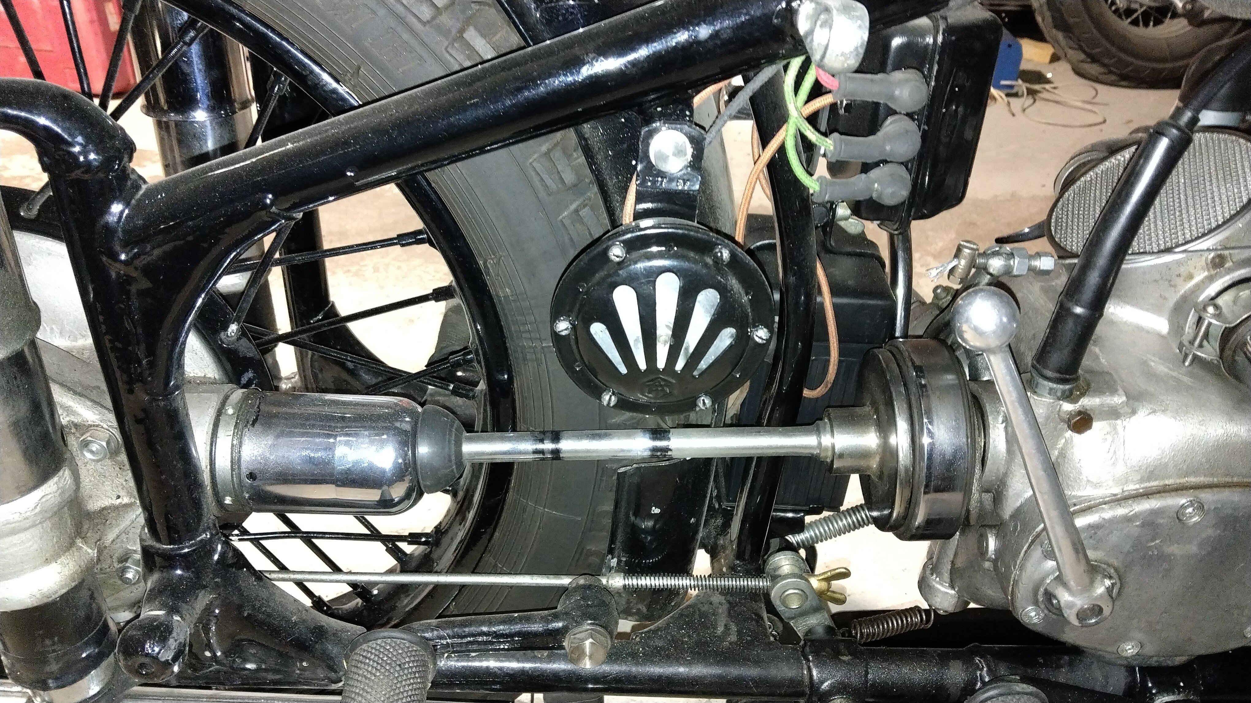

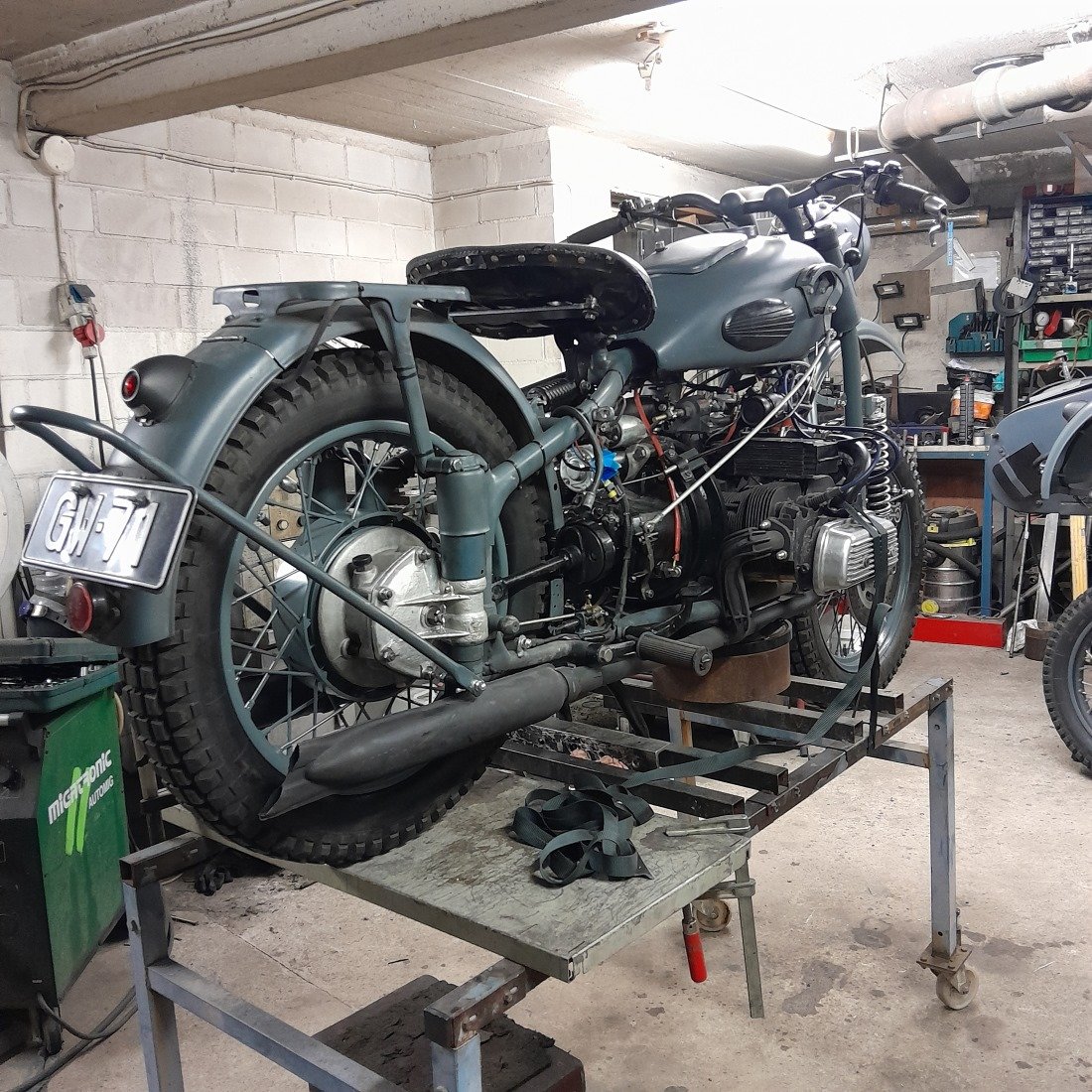

M-72 rungosta mahtuu ämmän pakiton 7204 loota ja imz pakkiaski pois kääntämälla kardaani sivuun...
boxpois
boxpois
keppi sivuun
keppi sivuun

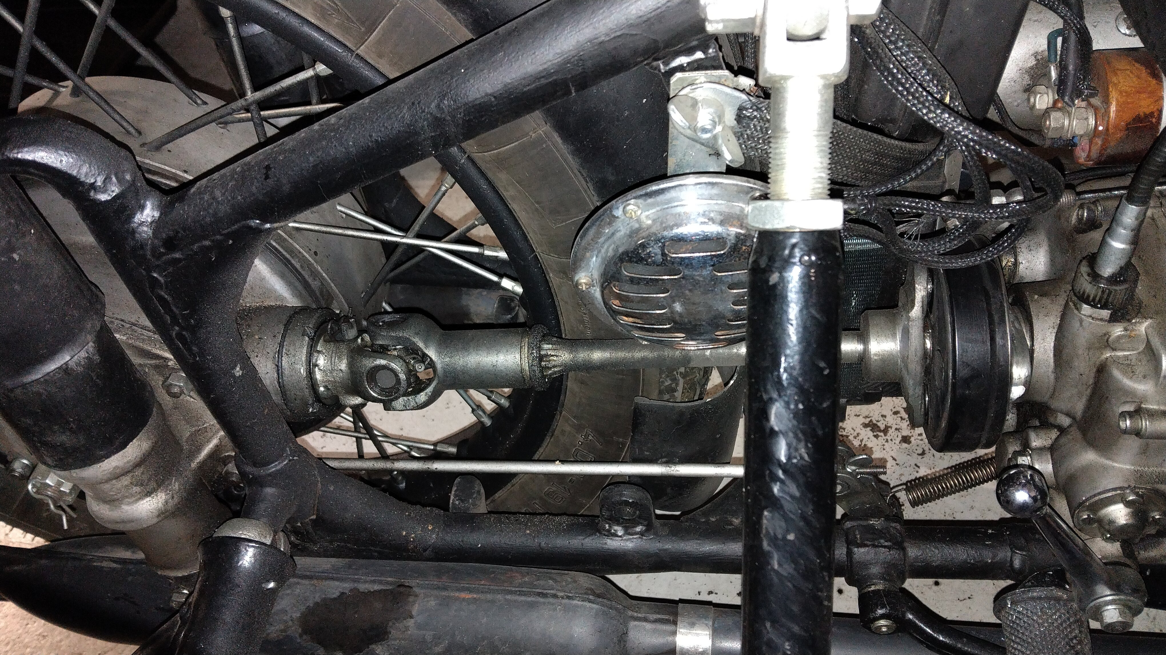

Siis todella huoltoystävällinen voi vaihtaa kardaanin, kumilumpun, vispilän ja vaikkapa ulostulon stefan ittottamatta vaihdeboksia...
M72 keppi
M72 keppi

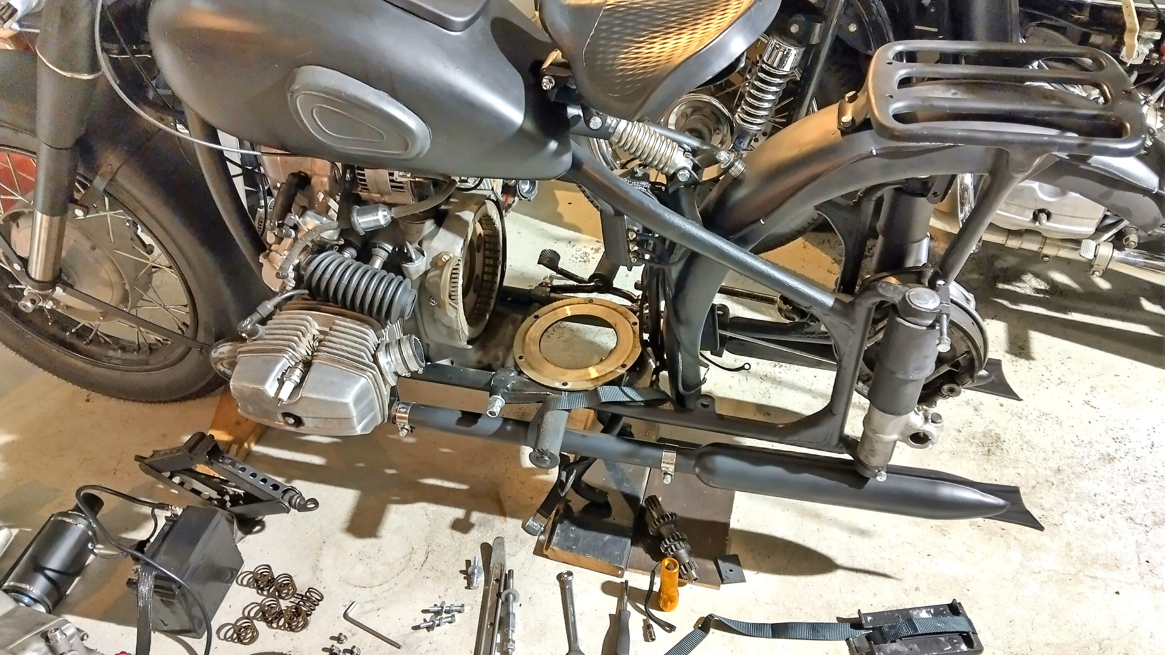

Helpottaako henkisesti, jos moottorin etupultti on kiinni ja moottori/vaihteistopakettia tunkkaa pystyyn?
Näin minä laatikon keplottelin irti. Melkein yhtä paljon sitä pitää silti tietysti purkaa.

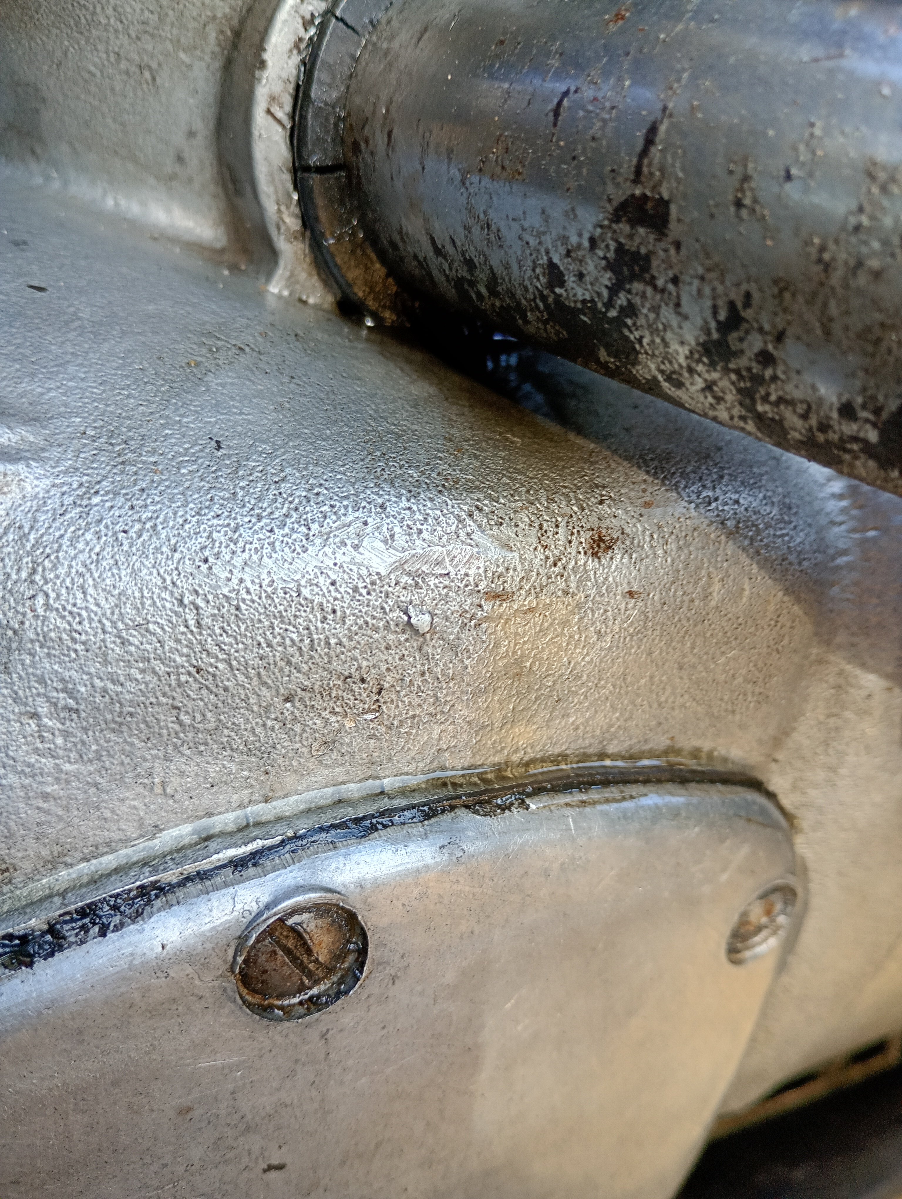

No höh, näyttäisi vaihteistoöljyä pukkaavan ilmanpuhdistajan poteroon edelleen. 🤔
Satakunta kilometriä takana tälle kevättä, muutama reippaampi maantiepätkä.
Ei pitäisi olla ylitäyttöäkään.
Ehdin iloita jo kahville pysähdyttyäni, ettei merkkaa reviiriä, kymmenkunta kilometriä myöhemmin alkoi tuosta valuttaa....
Oli tietenkin maljaan kerännyt öljyä ja nyt vuotaa yli.
