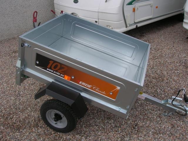

Vieläki korpee ku Erde 102 tuli myytyä. Miettiny josko taas hommais semmosen. Mutta niitä ei saa Suomesta enää. Jos otetaan tehtaalta useampi jäis se hintaki pienemmäksi. Kärry on kahdessa 25kg ja 30kg myyntipakkauksessa osina. Yhdellä trukkilavalla niitä tulis kai 8 kerrallaan.
Kärry painaa vaivaset 55kg ja kamaa voi lastata niin paljon ku laki sallii - sivarikäytössä apaut 100kg. Rullaa todella kevyesti kun kapeet renkaat. Joustaaki kuopissa. Oma kärry oli normi tieliikenne rekisterissä niin kinnasin sitä autonki perässä. Pärräkäytössä näihin saa tuplakilven ilman vakuutusta ja silloin ei taida kukaan tajuta mitään jos kulkee auton perässä...
Lavan sisämitat 106 x 85 x 32cm ja tän voi nostaa pystyyn takalaita maatavasten, jolloin vie vähän säilytystilaa. Ite säilytin näin kärryä pihavarastossa.
Olisko muilla kiinnostusta? Laitoin tänään Ranskaan tehtaalle kyselyn vetämään.

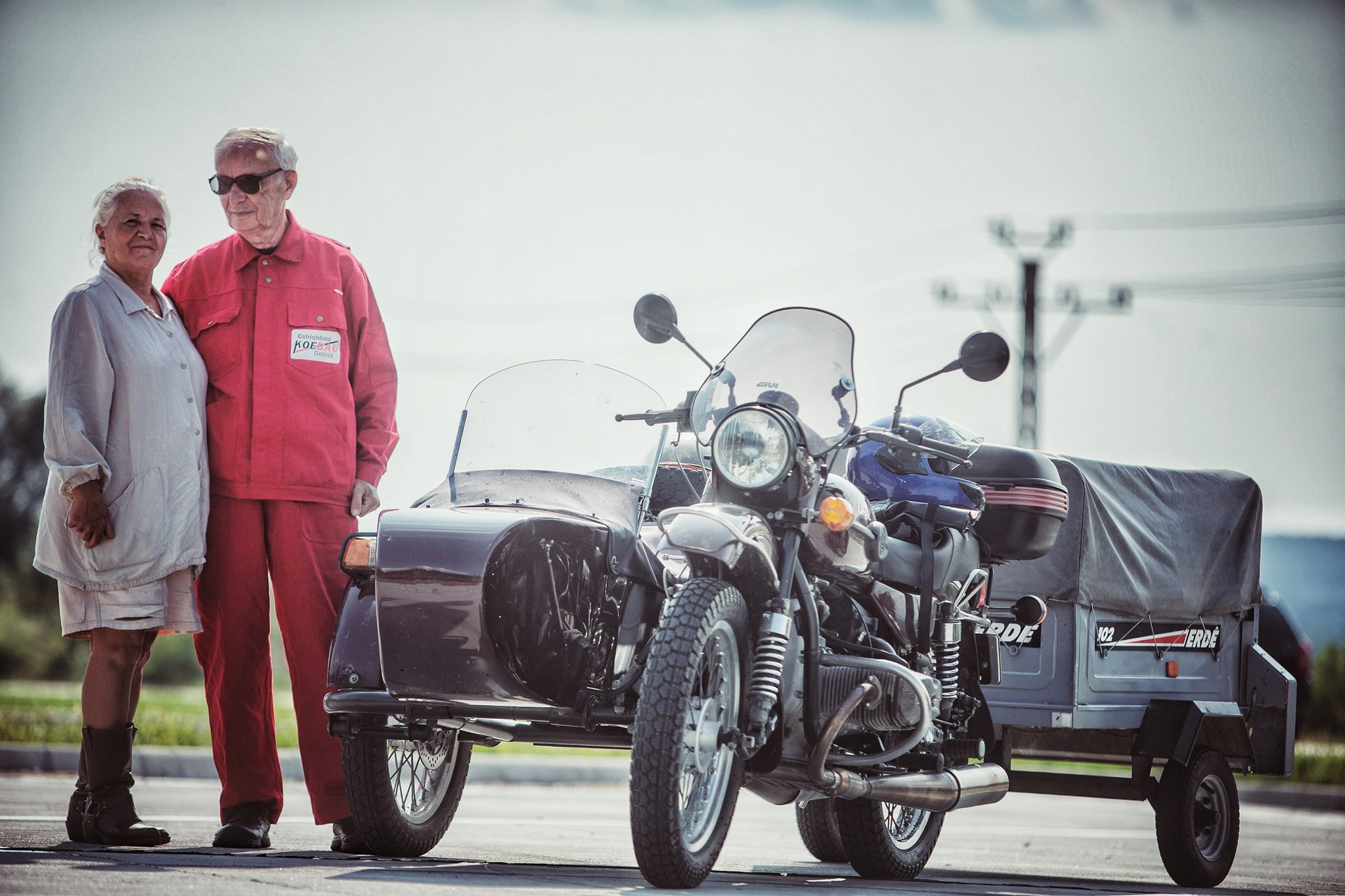

Tossa on paraillaan eläkeläispariskunta Uralilla matkalla 2018 EU ralliin Itävaltaan. Renkaan olematon vierintavastus on kuvastaki hokattavissa. Pärrä haraa enemmän vastaan. Ranskassa näitä myydään rättäriharrastajille kun kampeessa ei ole suuria tehoja niin kärryn oltava sen mukanen. Näissä on iha normi valot ja lavakin kippaa, lukitus etureunassa aisassa. Sopii siis paskanajoonki jos 2WD ei uppoo peltoon :mrgreen:
Katotaan mitä selviää.

Polakkien kärry on tehtaalla koottu. Joten näitä menee rekkaan vaan tietty määrä. Kun kärryt tulee Ranskasta trukkilavalla pikku paketeissa jää rahti saamaan mitä 1 kärry Puolasta.
Ranskasta tuli hinnat...
Malli 102 105 X 85 X 32 278 ekee
Malli 122 120 X 92 X 35 247 ekee
Molemmat on saman näköset mutta lavan koko eri.
Isompi lavanen kärry on yllättäen halvempi. Eikä sekään ny ISO ole...
Pienemmässä kantavuus 300kg ja isommassa 400kg.
Painoeroa on vain 10kg kärryillä. Pieni 55kg ja iso 65kg.

Hinnat tehtaalla ilman ALV. Nyt koitan selvittää millä nää olis Suomessa.

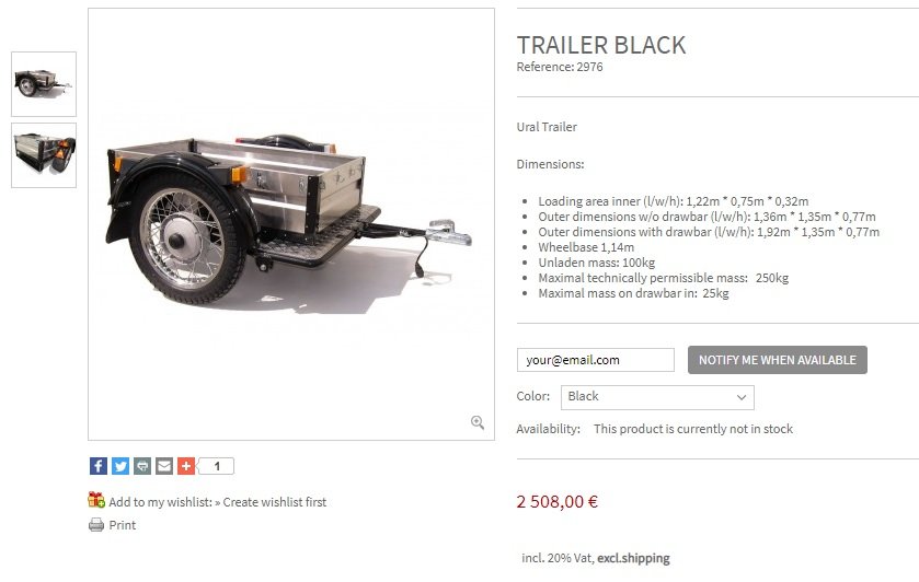

Uralin tekemä virallinen kärry. Painoa 100kg ja ihanan kallista.
