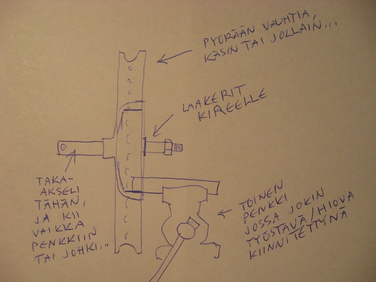

Jotain tämäntapasta oon ajatellu rummun suoristamiseksi...
konsti nro 1.jpg (130.2 KiB) Katsottu 9674 kertaa
Hiova kappale,joka on kii oikeanpuoleisessa penkissä,vois olla joko viilamainen tai hiomapaperilla päällystetty. Pyörä olis tukevammin,jos sais akselin oikealtakin puolelta kiinni.
Muuta ei nyt tullu mieleen vielä...

Tässä eräs jo aiemmin käsitelty vinkki:
"Jostakin ulkomaansaitilta luin vinkin, että voi liimata vesihiontapaperia vanhojen jarrukenkien päälle ja sitten ei muuta kun ajelemaan ja varovaisia jarrutuksia niin vaiva lähtee. En ole itse kokeillut temppua mutta vihje on vapaasti käytettävissä."
Toimisi varmaan tuossa viilapenkkivirityksessä hieman soveltaen

Wecu kirjoitti:Tässä eräs jo aiemmin käsitelty vinkki:
Pitää vaan katsoa, ettei kengät ole kulunut vinoon muuten tulee viisto rumpu.

Tahkon tai vastaavan napaan kiinni pyörimään, olisi tarpeeksi raskas penkki/pöytä niin ei keikkaisi.Hiomapuikko/porkkana johonkin sopivaan pyörittimeen esim. porakone joka tulisi ruuvipenkkiin kiinni kuvan tavalla.
Samalla laitteella saisi pyöreästä mutta viistosta rummusta suoran.
Sellaiseen ruuvipenkkiin kannattaa satsata missä on kahteen suuntaan siirto kammella. Sillä ja pylväs porakoneella saa jopa jotain pientä sorvailtuakin.

Santapaperi kikka kuullostaa semmoselle mitä voisin itekki koittaa. Ei sen sorvata tarvi, kunhan vaan tasottus pikkase.

Toisaalta toi santapaperi homma vois toimia jos tekisi vaikka ruuvi vetimen vaijeriin jolla kiristää hieman kerrassaan. Jolloin vain "korkeat" kohdat hioutuisi, eikä koko rumpu kenkien seuratessa rummun pintoja.
Ajaessa kiristäisi jotta nylpyttää ja kun loppuisi hieman lisää tiukkaisi ja jatkaisi samaa kunnes nylppäys olisi poissa tai hyvin vähäinen.
Tai ei siihen ajaakkaan tarviisi tallissa perään kiinni ja keskituella vaihdepäälle ja polkimesta tasaisesti painamalla kunnes nylppäys loppuisi.
Joku innokas voisi irtosvingistä ja perästä tehdä rummun tasaimen :think:

Iltaa. Taitaa kyllä aika hitaasti syyä rumpua hiomapaperi jos on 1,5 mm pielessä niin kun koossani oli.Kaks rumpua oon sorvnnu jo ens viikolla loput.
