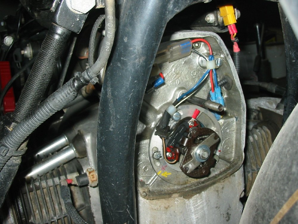

Väkästelin PM-05 kärkiboksiin Hall-anturin kärkien rinnalle, niin on sitten olisi toiset varalle...
Ps noi saisi piilotettua ämmän etukopan sisään eli pussihousu tekniikkaa ja nykyaikaa

Kumpi siinä katkoo ensin? Entä jos toinen menee oikkariin?

Kärjet on varajärjestelmä ja kärkien väliin laitetaan eriste...
Ps niin se normi puola ja virranjakaja on kolmas varajärjestelmä jotka ovat myös mukana

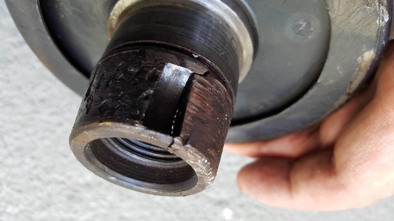

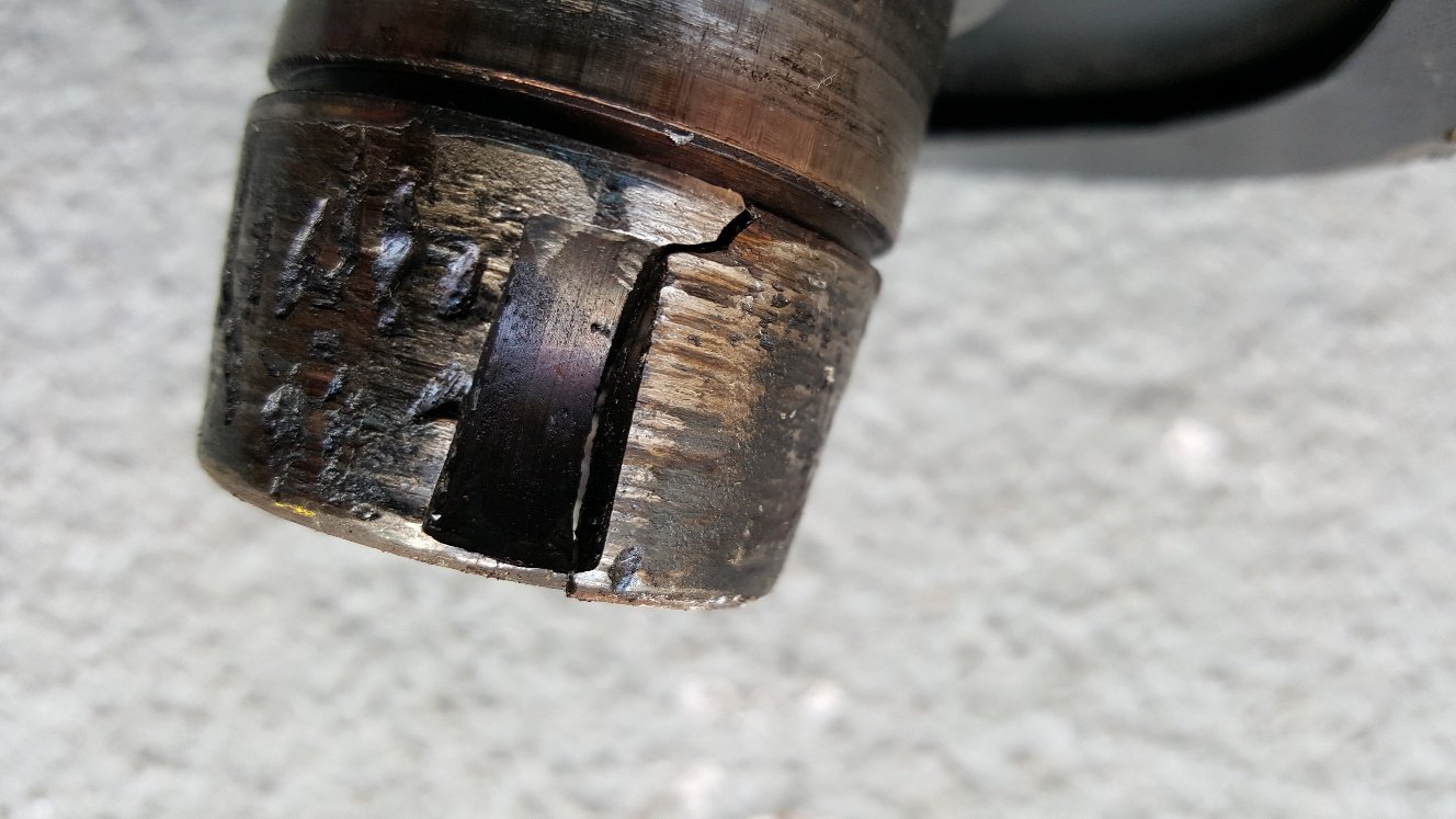

Tänään puran uuden seiskapätkän kampuran, muutama kuva...
Viestit: 433
Re: Kärjetöntä pulinaa...
Onkohan kuningaspultti ollu löyhällä, vai mikälie..

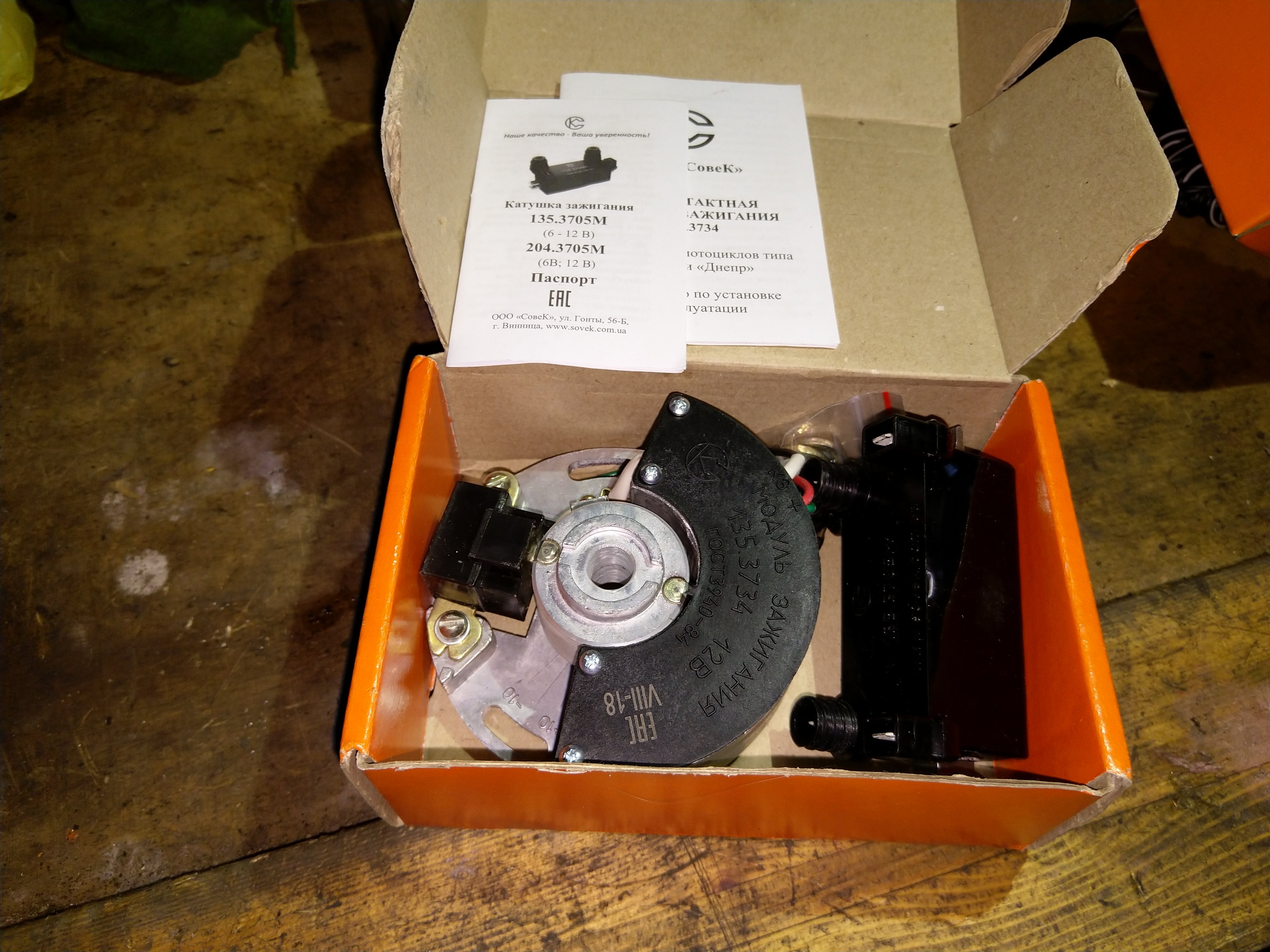

Sytkän arvonnassa voi käydä munkki...
Historik model:
Sovek orginal:
China skeida:
Viestit: 2026
Tää on edelleen ihan huippua...onneksi Sovek tekee ja myy näitä,niin on tämmösille vanhoille jyyrillekin vielä varaosia saatavilla😅 ..tosin ei näitä transistorilaitteita taida ajamalla rikki saada.
