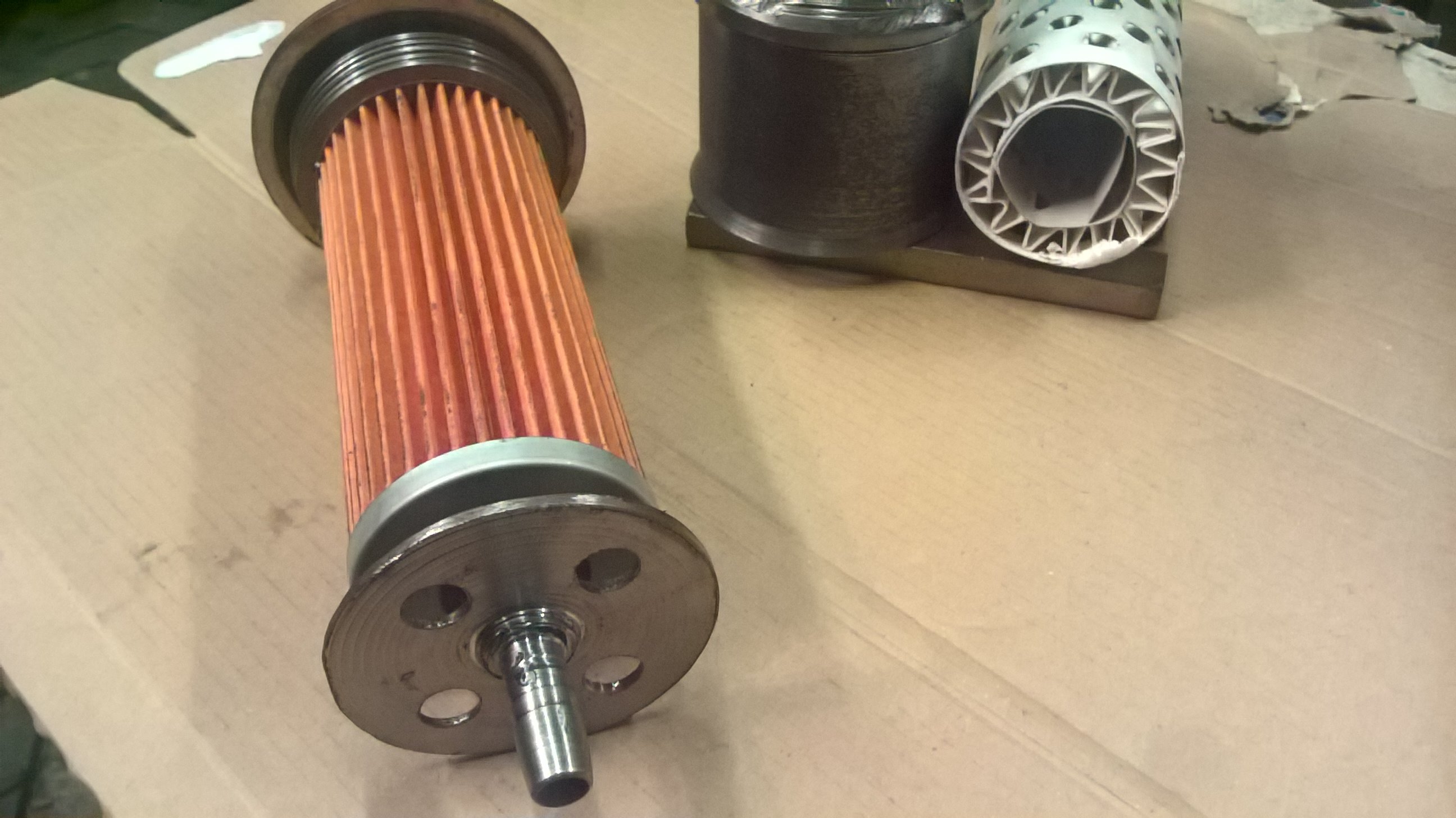

Suodattimen tukkeentumisesta vielä. Yksi vaihtoehto on mallia "aatunkosto" -muinainen Mersun päävirta-sivuvirta tuplasuodatus.
Tuon pömpelin pesu oli melko suttuista hommaa, mutta aina se tuli tehtyä.

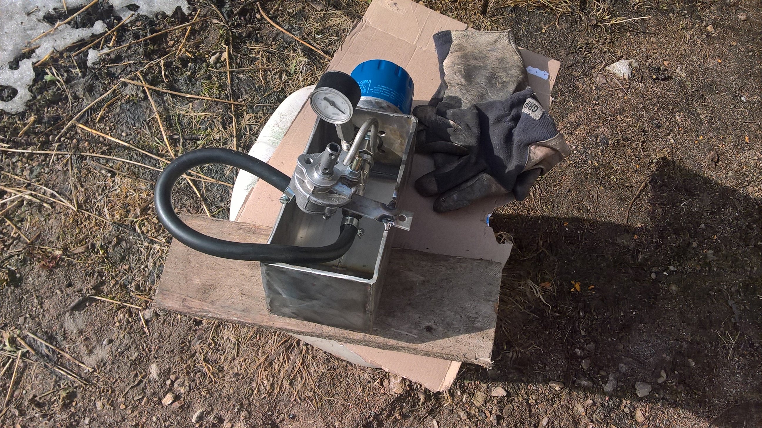

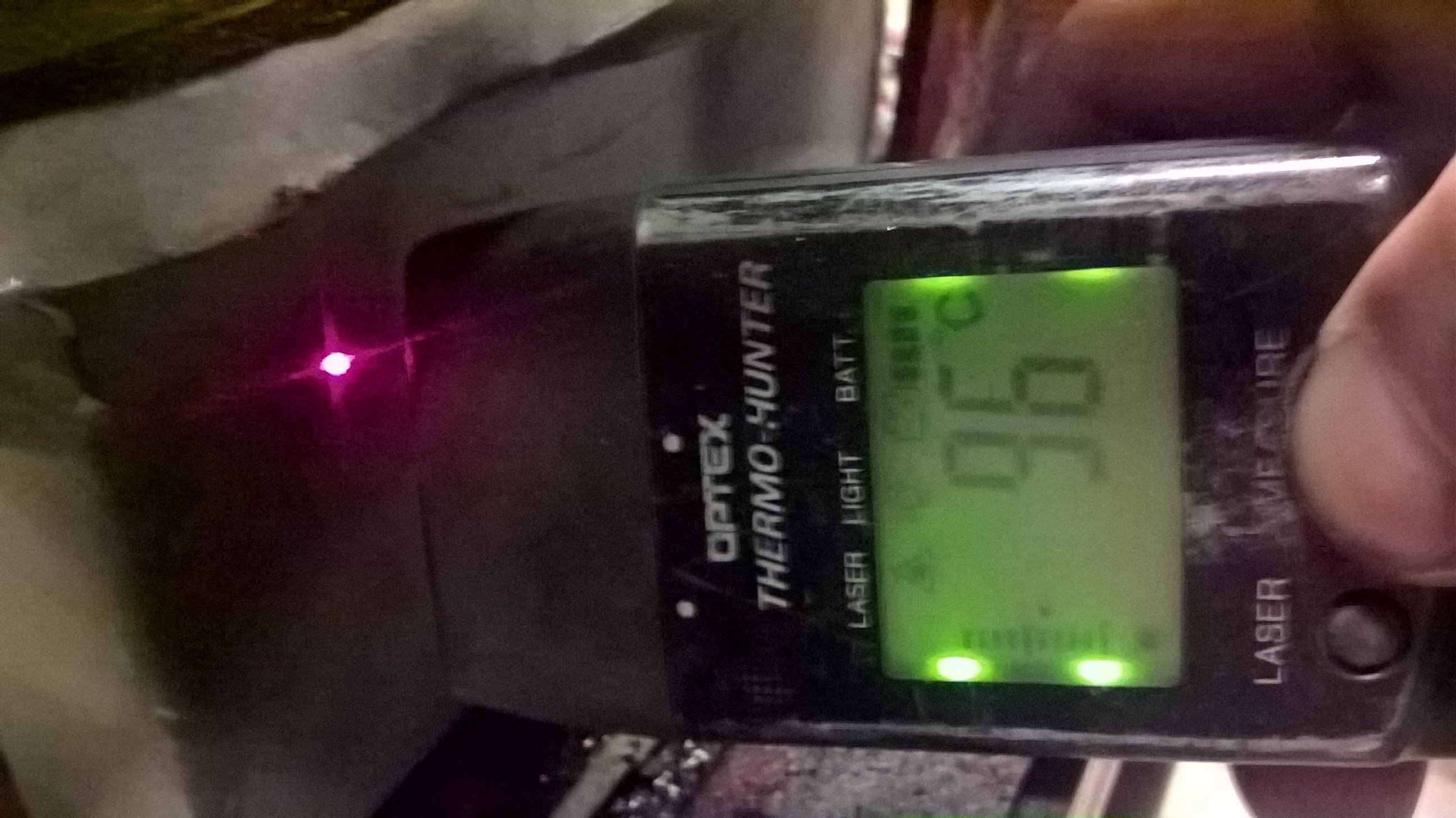

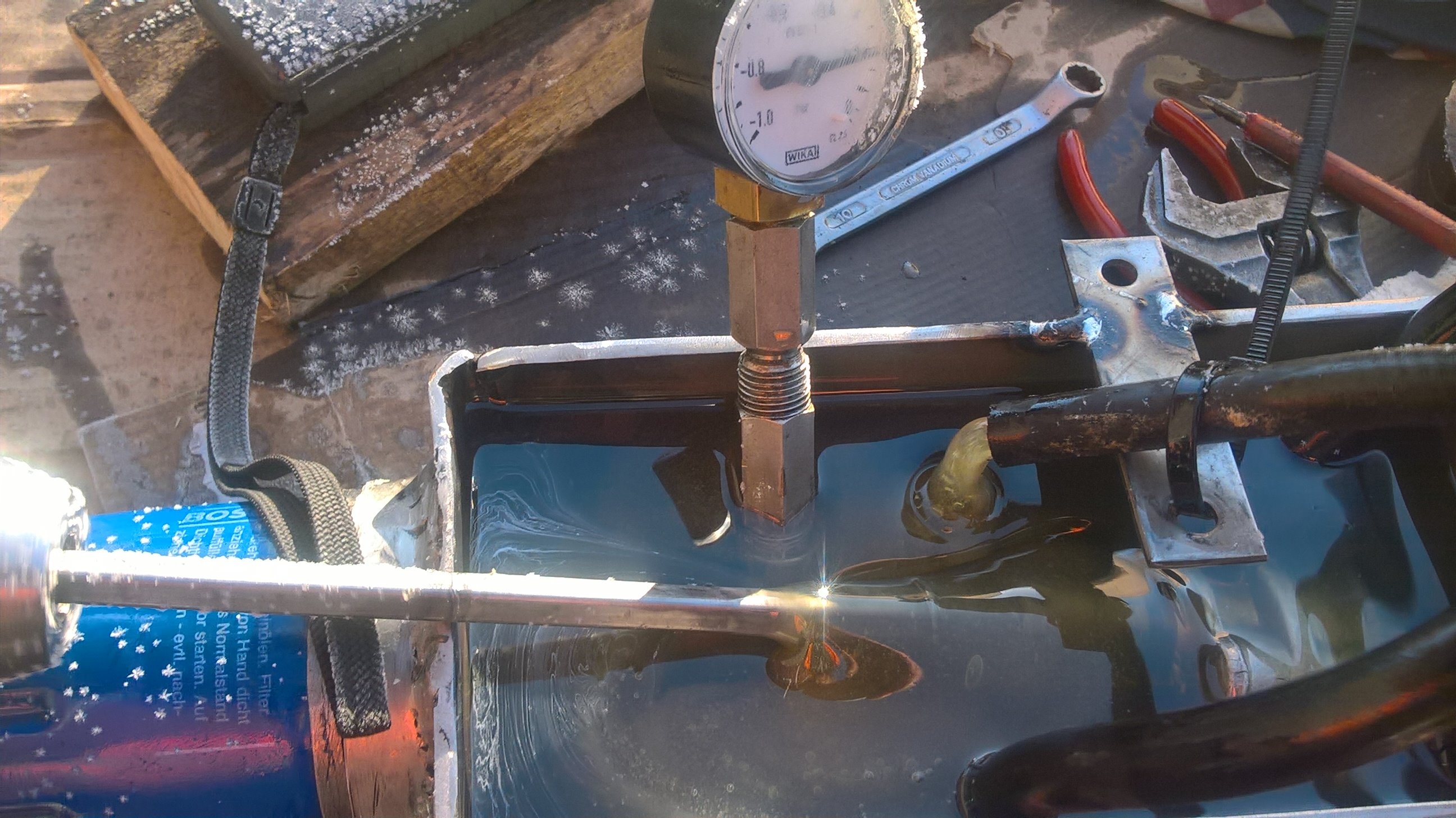

Tulipaha tänään testailtua ihan livenä tuota suodatinsätöstä. Öljynä Delvac 15W-40, porakoneessa 600 rpm mikä vastaa koneen kierroksissa 2400 rpm.Pieniä vastoinkäymisiä oli hommassa, minkätakia -20C testi meni vituiksi. Ensinnäkin se suodattimen tyhjenemisen estävä takaiskukalvo piti nakerrella pikku meisselillä ja pienillä kärkipihdeillä huitsin nevadaan. Suodatin ei täyty jos se on paikoillaan ja pumppu ei ala imeä. Tuli kokeiltua täytetylläkin patilla mutta sama laulu. Toiseksi sen pumpun on oltava kokonaan öljyssä, imee muuten ilmaa rattaitten akseleiden juuresta.
Sittehä alko lyyti kirjoittamaan. Kuka tuon lie kehittänytkin, niin pidän sitä oivallisena keksintönä. Pelaa euroopan oloissa sataprosenttisesti. Suomessa kesäajelijoitten suhteen sama homma. Vielä kun teen sen -20C testin ja jos virtausta on edes kohtuullisesti, niin tulee pelaamaan tälvikäytössä.
Sen takaiskun (by-bass) tulen jättämään pois, koska sen avautumispaine on vähän vaikea määritellä. Mistä siihen osaa repiä sopivan tukkeutumisvaran? Alipaineelle mittausliitin ja sillöin tällöin paineen tarkistus.
Myytinmurtajien termein sanoisin, että CONFIRMED. Alkuunhan niitä BUSTED-tuomioita tuli kuin liukuhihnalta. Miekäläinen kun on varustettu tämmösellä vajaavaisella aivokapasiteetilla niin ei ihan pysty tosta vaan hyväksymään tai hylkäämään jotain uusia juttuja, se on gurujen duunia.
Pitää alkaa kattelemaan semmosta mahd.pieni halkaisijasta patia, niin sais sentin pari pois pohjan korkeudesta. Ja mielellään vielä ilman sitä vastaventtiiliä
PS. Lisäsin vielä ton 0C kuvan kun oli jäänyt pois
öljy 0C, vielä on öljy vähän sameeta, mutta virtaus on ihan hyvä
öljy -10C, öljyssä selvästi kavitaatiokuplaa ja öljy sameaa, virtaus voitelun kannalta varmaan ihan riittävä
öljy +10C, virtaus ihan ok, öljy pysyy jo kirkkaana
öljy +30C, virtaus ihan kunnollinen ja öljy pysyy kirkkaana
Viestit: 736
Liittynyt: 23.01.2013 23:34

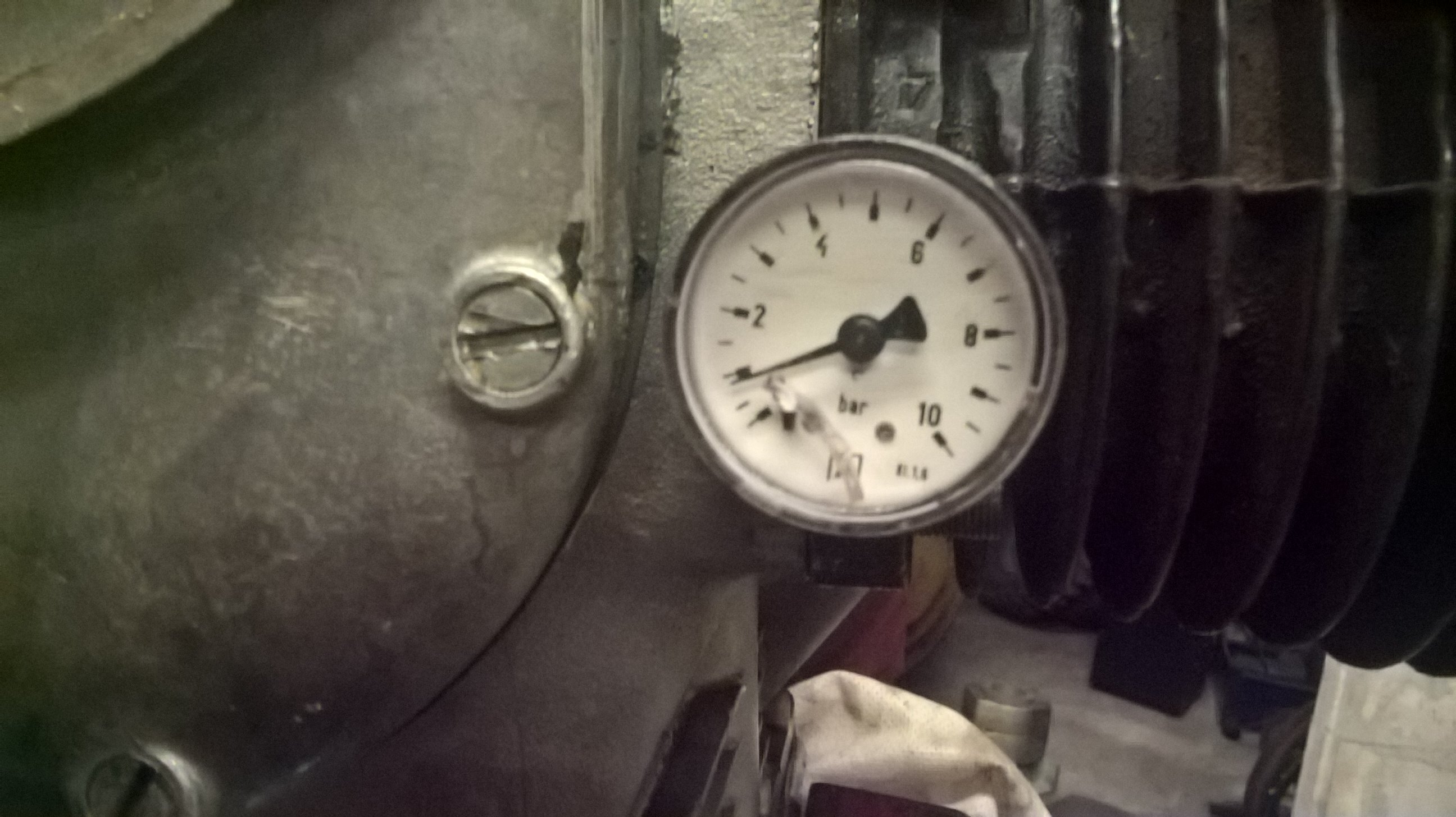

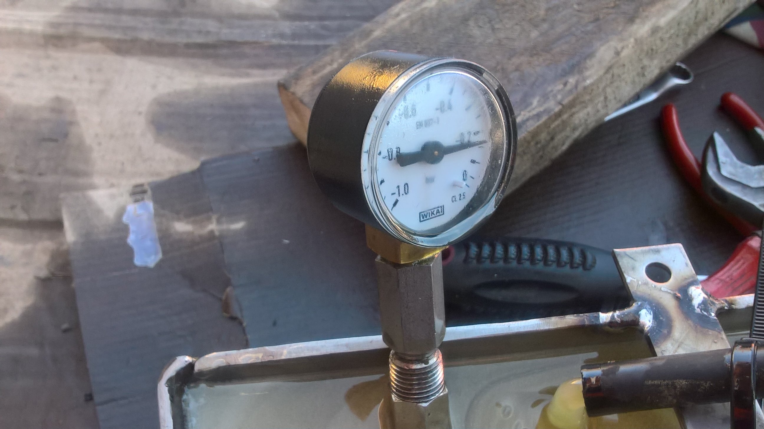

Tuli tuossa illalla testattua se -20C öljy. Kyllä tuo testiöljy on lähinnä puuroa tuossa lämpötilassa. mutta kyllä se vaan jotenkin virtaa. No jos ite ajelisin noin kylmässä, niin käyttäisin notkempaa öljyä. Pyörittelin sitä pumppua yksi aamu -10C yöpakkasen jälkeen, koska huomasin ite siitä kuvasta, että edellisellä kerralla pumppu oli osin öljypinnan yläpuolella.
Summasummarum. Alipaineet pumpatessa olivat max -0,2bar, miusta yllättävän vähän.Testipumpun max alipaine oli -0,9bar eli tukkeutumisvaraa on ihan mukavasti. Itellä kun mopo tulee lähinnä kesäkäyttöön niin imusuodattimen laitan todella huolettomin mielin. Sittenkun laitan vielä sen mittausliittimen niin suodattimen tukkeutumista pääsee seuraamaan. Ekalla öljynvaihtovälillä vähän kun mittailee, niin tarvittava kokemus suodatuksesta on saatu.
Joskus jos kehtaa, niin pitää kokeilla sen vanhan Koon pumpun max imuteho. Se vanhakin pumppu varmaan kierrättää öljyä suodattimen kanssa ihan ok, mutta jos se max imuteho jää alhaiseksi, niin tukkeutumisvara pienenee.
-20C, virtausta on
-20C, virtausta on
-10C
-10C

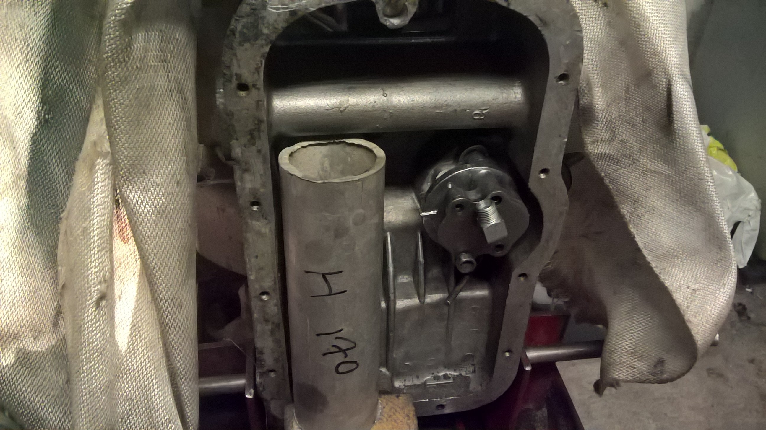

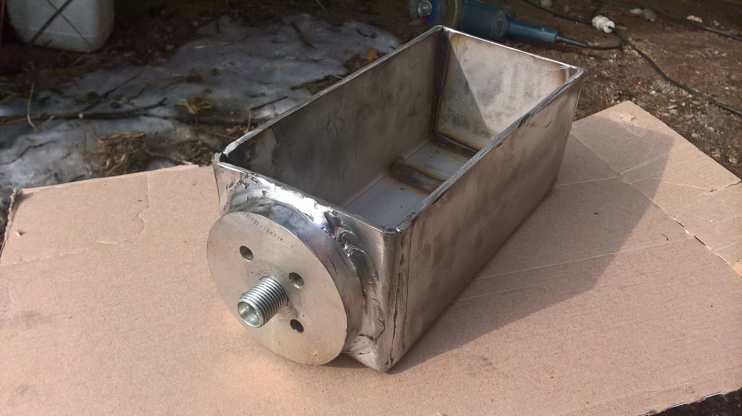

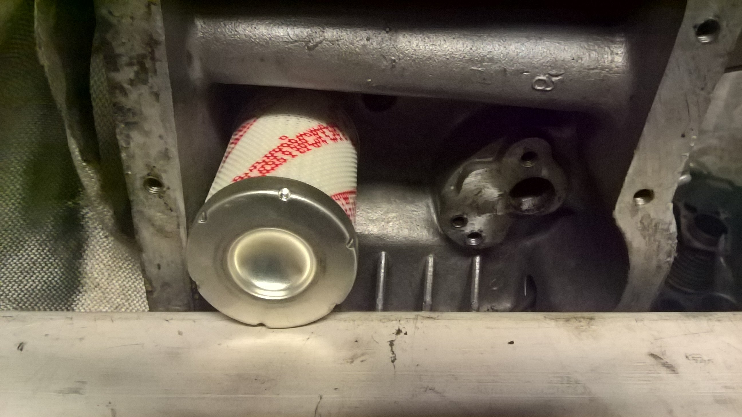

Joo.. se suodatinhomma jäi keväällä vähän vaiheeseen, hyvä niin. Sitä kun vähän dokailee välillä ja antaa ajan kulua, niin alitajunta tekee duunia kaiken aikaa ja syntyy uusia ajatuksia. Enää ei tarvis kun liimailla sätös peltipohjaan kiinni ja tehdä pumpun persuksiin imuliitäntä. Sitte saiski jo sen NOSsin kasaan.
Aika pitkä torpelöhän siitä tulis jos ei upottas öljypohjaan, no toisaalta mahtushan se hyvin olemaan lootan alla.

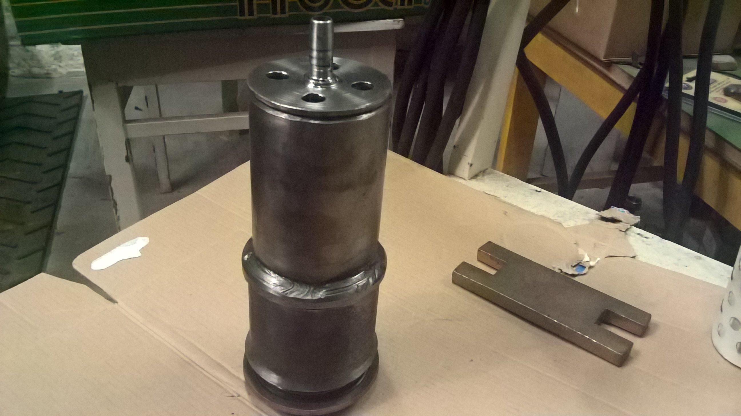

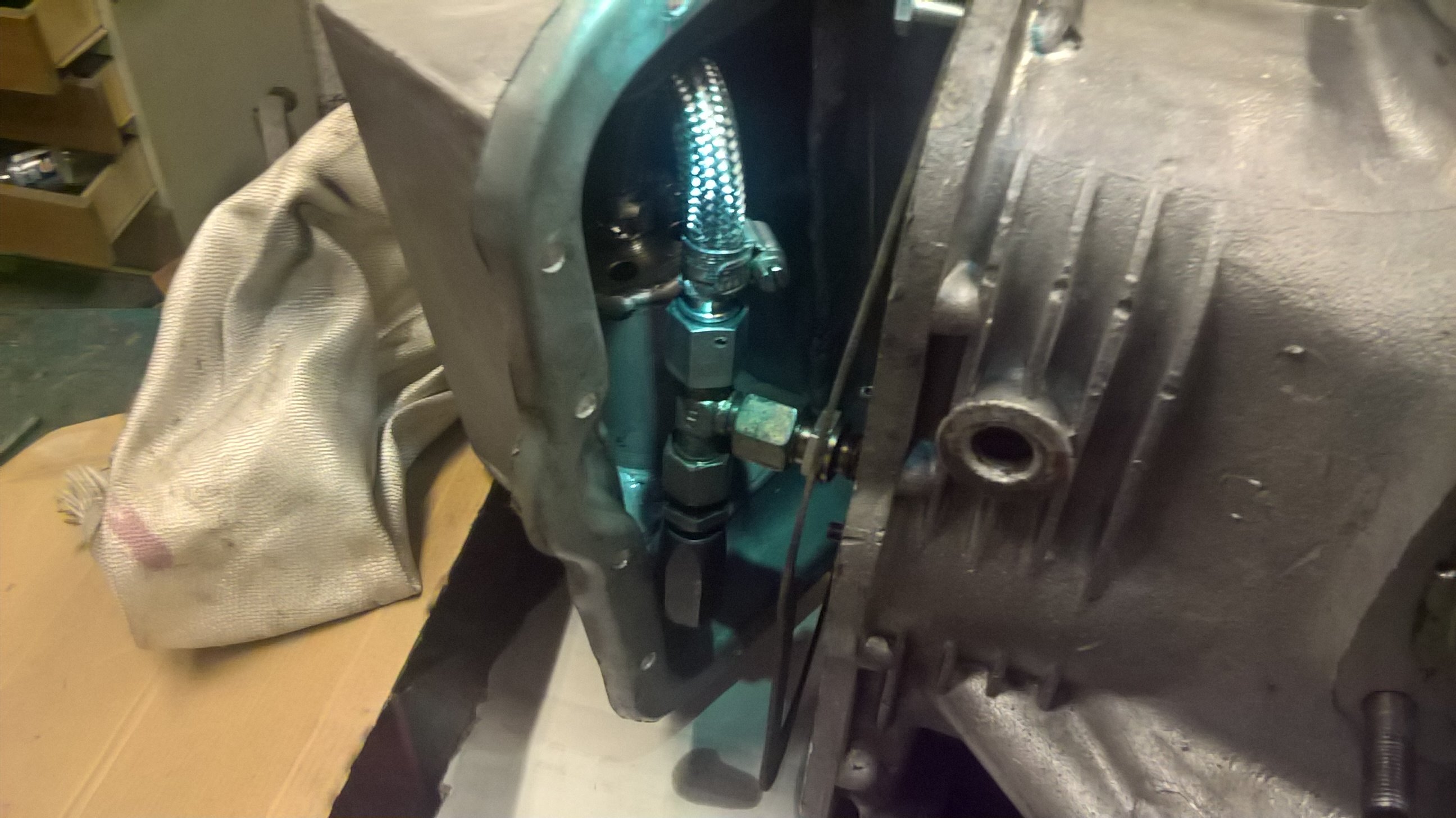

Tämmöstä sätöstelyä Torkkelissa tänä iltana....

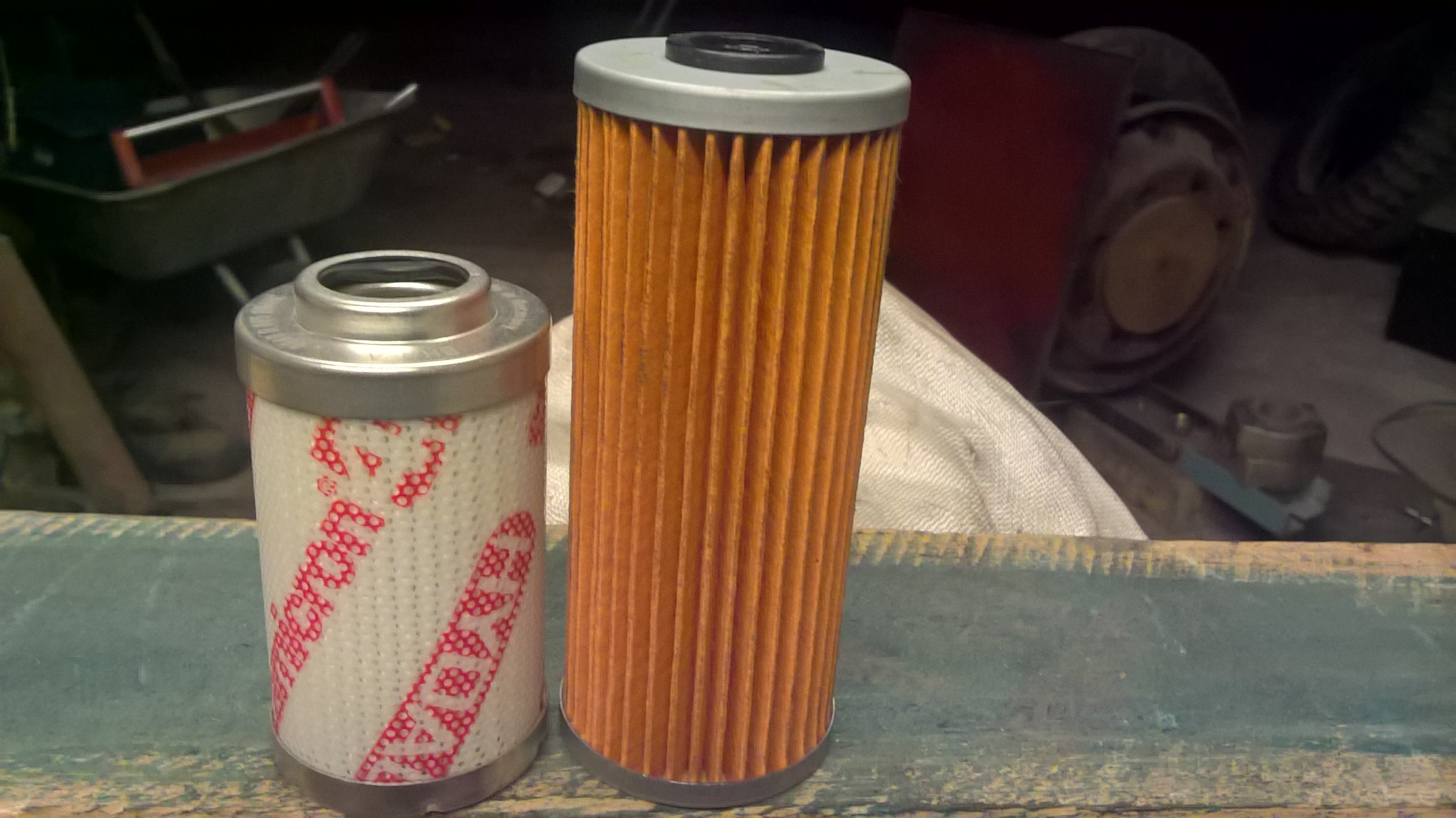

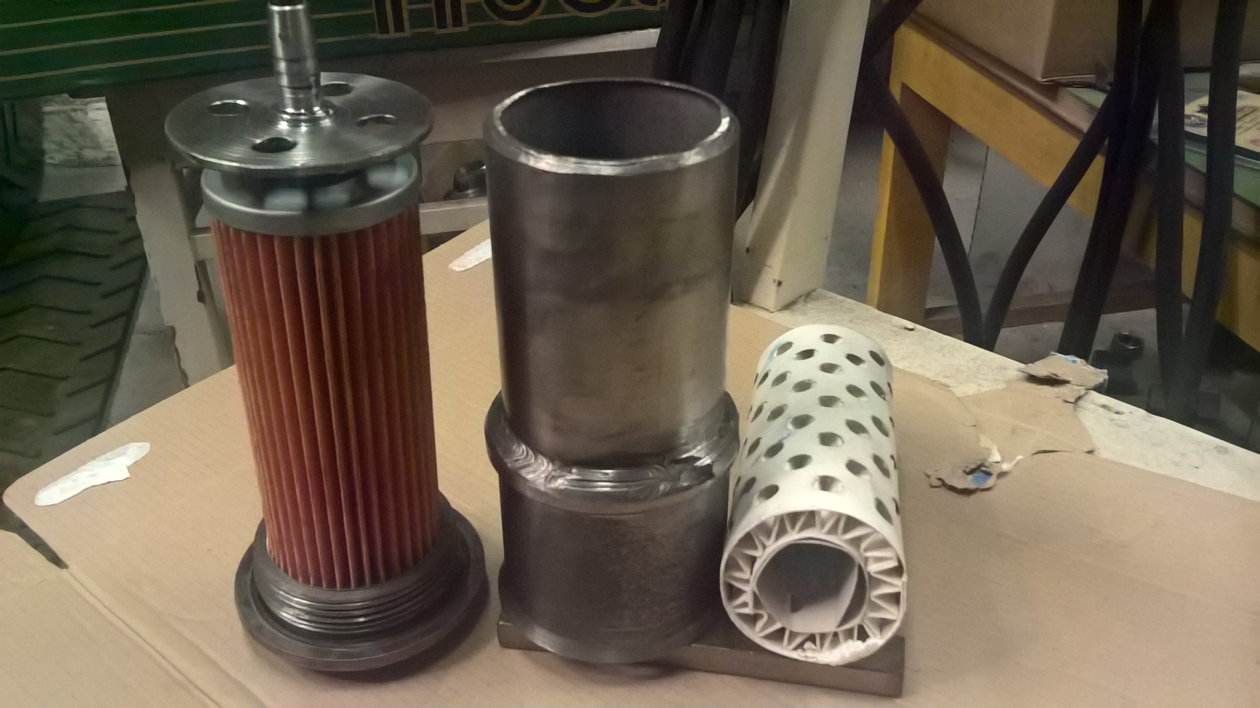

No asiahan ei minun kohdallani ole enää mikään ongelma. HiFlow patille on tehty pesä ja ratkaisu on mielestäni ihan ok. Muutama tuntihan siihen tuhraantu kun sattui nurkissa pyörimään sopivia kalikoita. Sille täysvaihdettavalle sen koplinkipalkan tekee melkein paskalla käydessä.
Niin että jos jollain on tietoa semmosesta noin 60mm halkaisijaltaan paukusta missä ei ole osaa nro 6 niin infoa vaan tähän ketjuun, jollekkin siitä vois olla hyötyä jos innostuu tommosta näpräilemään. Olihan siinä Uralranen linkissä jotain optiota siitä osasta nro 6. Ymmärtääkseni sen sais myös ilman sitä. Se mitä oon HD:n paukkuja katellu, niin aika isojahan ne on ja varmaan aika hintaviakin. Mutta saishan ne kromattuna ja Cedrifania lainatakseni vois sanoa, että sehän ois ihan vitun Pro.

Joo... onhan näitä suodatuksia jokunen kappale tehty, on ulkopuolista, on lohkoon integroitua, nyt tulee sitten imusuodatus ihan pelkästä kokeilun halusta. Haluan pitää sen lohkon NOSsina, jos vaikka joskus tulee myytyä niin on helppo palauttaa alkuperäiseksi.
Se paineen ottaminen suodattimelle ja palauttaminen kiertoon on ihan kaakkupala, sen voi tehdä niin monella tavalla. Tuo Uskilan välipalikka on ihan helvetin hyvä idea, tosin sekin oli mielessäni joskus kun tussailin sitä ekaa lätyskän suodatusta. Valitsin silloin kuitenkin vähän helpomman ja nopeamman tien.
Mutta kysymys kuuluukin nyt, että pitäiskö sen ensiöpiirin suodatussysteemin olla näkymätön????tai melkein??? Itellä kun ei oo mitään museopyöriä niin ei haitta pätkääkään vaikka tuo modifiointi näkys pikkase ulospäin.
Mutta siihen näkymättömyyten on helppo ratkaisu. Jos semmoisen joskus teen, niin saa kyllä äijää pyöriä mopon ympärillä ettimässä missä vitussa se suodatin on ja suodatin on silti ensiöpiirissä ja vaihdettavissa ihan normaalisti.
Pitäskö kertoa ratkaisu??? Ite kun oon kertoillu tekemisistäni aika vitun avoimesti niin on alkanu pikkuse ihmetyttää nää aikuisten miesten sipi..sipi.. sipi ... kehotukset siirrellä juttuja jäsenalueelle, varsinkin nää seiskäpätkäjengin jutut, sitte kaikkenmaailman watsupit. No joo ajat muuttuu, facessa on kolme suurehkoa itäryhmää, sitten russian iron Finland ja sitte roikkasivujen kolme kategoriaa, avoin-, kirjautumis- ja jäsenalue, ja mitä vielä? Jokainen taaplaa tyylillään, ite oon satunnainen somettaja, ei saata somet puristella puoleen vuoteen.

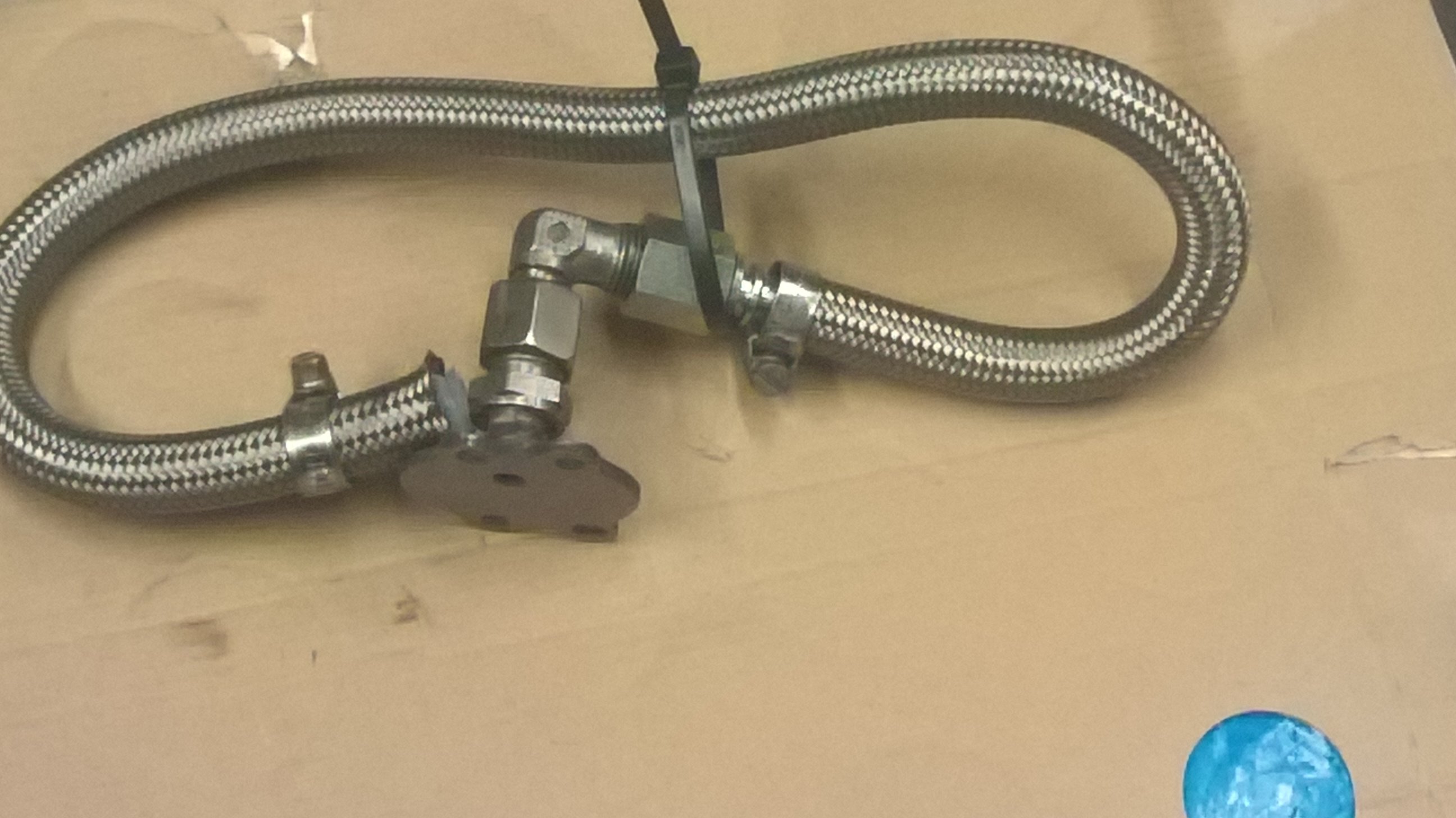

No pidetään tää avoimuuslinja ja kerrotaan ratkaisu. Käytetään aika lyhyttä patia (kuva). Tehdään patille pesä ohutseinämäsestä alu- putkesta, ihan niin kuin tein sen pesän HiFlow-patille, öljyliitännät vaan eri tavalla. Hitsataan se alu-pohjaan kiinni PYSTYASENTOON. ( toivottavasti se ois hitsattavaa kamaa? sen takia oonkin pysyny peltilinjalla) Nyt astuu kuvioon se välipalikka pumpun ja lohkon väliin. Sen avulla vois tehdä putket jo valmiiksi välipalikan ja paukun välille. Nyt ois sitten ihan oikeeta Bolt-onia kaiken maailman tura-ukoille, ei tarttes ite porailla lohkoon niitä liitäntöjä ja kun putken taivuttamisestakaan ei varmaan tulis vittuukaa. Patin vaihto käy sitten sieltä öljypohjan alta.
Sanotaan nyt vielä kerran, että suodatin on ensiöpiirissä. (painepuolella)

Nostit sitte pikkuse vaikeusastetta. Periaatteessa helppo homma, mutta kun ei oo oikein kauheesti tiloja. Kävin tuossa aamulla vähän pajaa lakasemassa, kun joku mulkku on näköjään tumppaillu lattialle.. hitsuupaikka siivomatta....jne. Tein sitten mielenkiinnosta vähän mittauksia sen välipalikan suhteen, koska semmoisen out-in palikan tarvin omaan systeemiini kuitenkin. No joillain 1/8 liitännöillä se just mahtuu.
Mutta sen ohivirtausventtiilin ymppääminen siihen palikkaan onkin sitten toinen juttu. Pystyasentoon (pumpun akselin suuntaisesti) se ois helppo toteuttaa. Mutta se ei onnistu koska palikka voi olla max 25-26mm korkea. ( jos vähä kikkailis, niin lohkon puolelta vois saada 10?15?mm lisätilaa) Tilaa jää vaan sinne toiselle sivulle. Sinne pitäs siitte ympätä se ohivirtausventtili ja out-ja in-liitännät?? Mielenkiintoista. Tuossa kuvassa on urren ohivirtausvena vena vähän hökötillään malliksi, voisha ko tarkoitukseen näpräillä paljon sirommankin.

Nyt ei ole kuvaa lättäpään lohkosta paljonko siinä noita tiloja olisi käytettävissä
Seiskapätkän alakerta
Ps joo se vaihdettava suodatin tulee sinne öljypohjaan sisälle, eli öljypohja otettava pois ennen kuin siihen pääsee käsiksi
Viestit: 736
Nyt on kuvaa Koon lohkosta. Tommonen pulikka D=50mm mahtuu just normi alupohjan kanssa, Käytännössä varmaan semmone paukku missä patin osuus noin 100mm +letkukarat. Sehän jo vastais kooltaan urren paukkua. Ei siihen pulikan ja pumpun väliin hirmu tiloja jää, banjot mahtuu ihan reippaasti.

Imusuodatus on öljypohjan kiinnitystä vaille valmis. Toinen pikku varotoimi tosin vielä tulee, mutta ei tuu öljypohjaan. Nyt jo tietää, että aika ähräämistä tulee olemaan joskus kun teen sen bolt-on ensiöpiirisuodatuksen. No, silloin voi tosin käyttää pykälää pienempiä liittimiä ja letkuja, mutta helvetin ahdasta on.
Viestit: 736

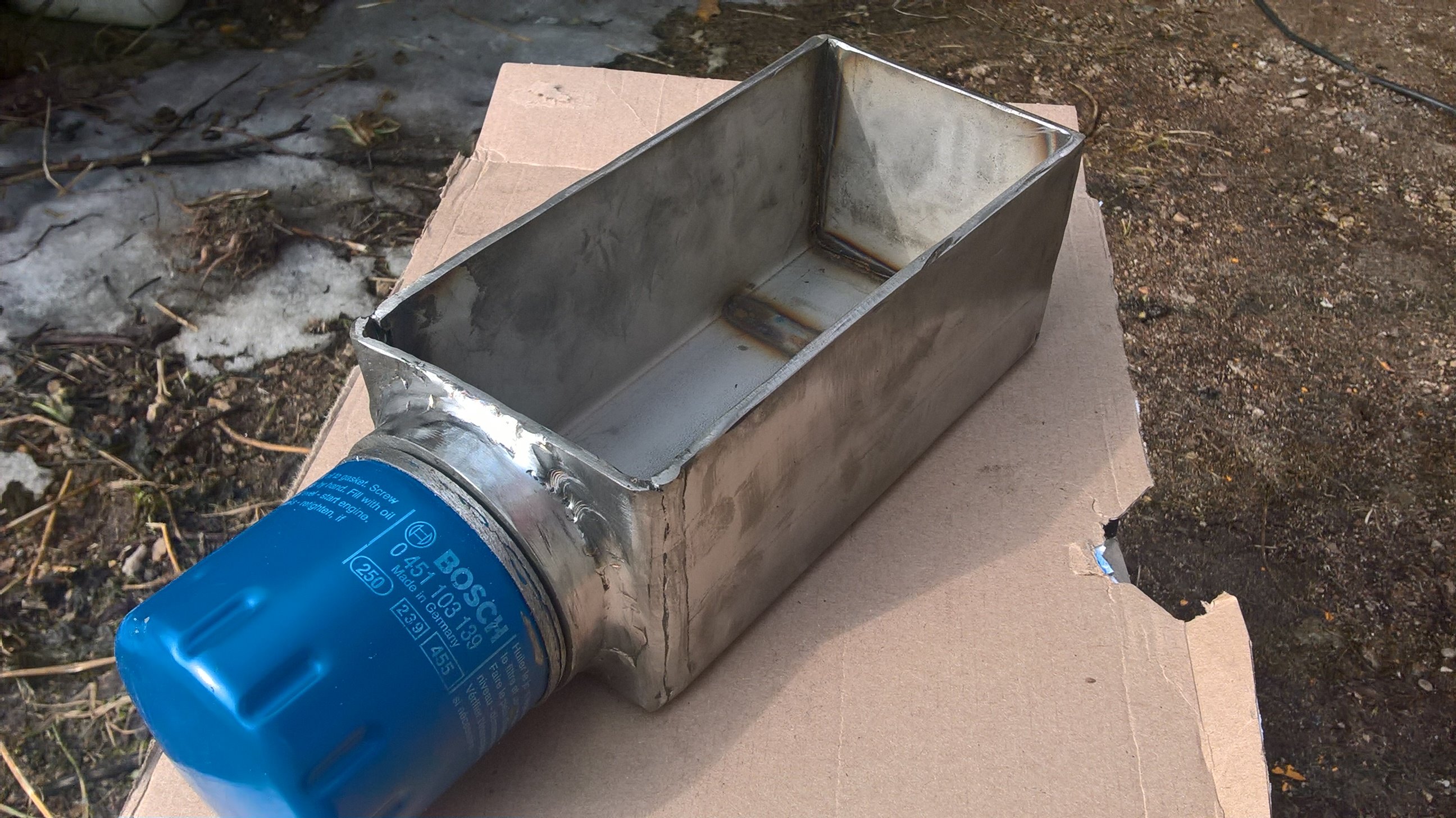

Kerrotaan nyt toinen osio tästä imusuodatuksen tuplavarmistuksesta, eli tyyliin vyö ja henkselit. Se vyöhän näkyy tuossa edellisen postauksen kuvassa, ohivirtausventtiili -0,65 bar öljypohjassa. No ne henkselit tarkoittaa paineen mittausta lättäpään sylinterin tarkistuspropusta. Ihan porakonepyörityksellä (kierrokset vastas jotai reilua neljää tonnia Koon koneessa) semmosella +15 öljyllä paineet nousee sinne kilon kantturoihin. Semmosella sata- asteisellä öljylläkin mittari värähtää hieman, kenties jotain 0,1bar. Sarveen kun laittaa semmosen 1 bar:in mittarin missä asteikkoväli on 0,1 bar m, niin siitä pystyy lukemaan jo sadasosatkin.
Onhan tuolla joskus jotkut kirjoitelleet noista vierintälaakeri-vehkeitten paineista vaihtelevalla menestyksellä. Pitää vaan muistaa semmone pikkune perussääntö: jos ei oo painetta niin ei oo myöskään virtausta.Tässä nyt vaan haluan tuon paineen avulla varmistaa, että soppa kiertää. Virtausvastushan sen paineen nostaa.
Kyllä voi tosi huolettomin mielin ottaa käyttöön ja NOSsi tykkää kun saa puhdasta öljyä.
Oli miulla vähän videonpätkää'kin tuosta paineen noususta ja laskusta eri kierroksilla, katotaan jos saadaan joskus näkymään.

Tulikin vaikeuskerrointa lisää kun M-72 lohkossa öljypumppu on poterossa...
Viestit: 736
Uskila kirjoitti: 20.10.2018 09:26 :mrgreen: Terve
:doh: Mitkähän on poteron mitat ? Eniten kiinnostas syvyys pumpun kiinnityspinnasta poteron reunaan ja mikähän on poteron ja pumpun halkaisija. Jos jollain olis M:n lohko levällään ja kehtais vähän mittailla? Ei vielä kannata heittää kirvestä kaivoon. Joskus näin ihan oikeen fotonkin näillä sivuilla M:n lohkon öljypohjasta, missähän lienee, en muista.
