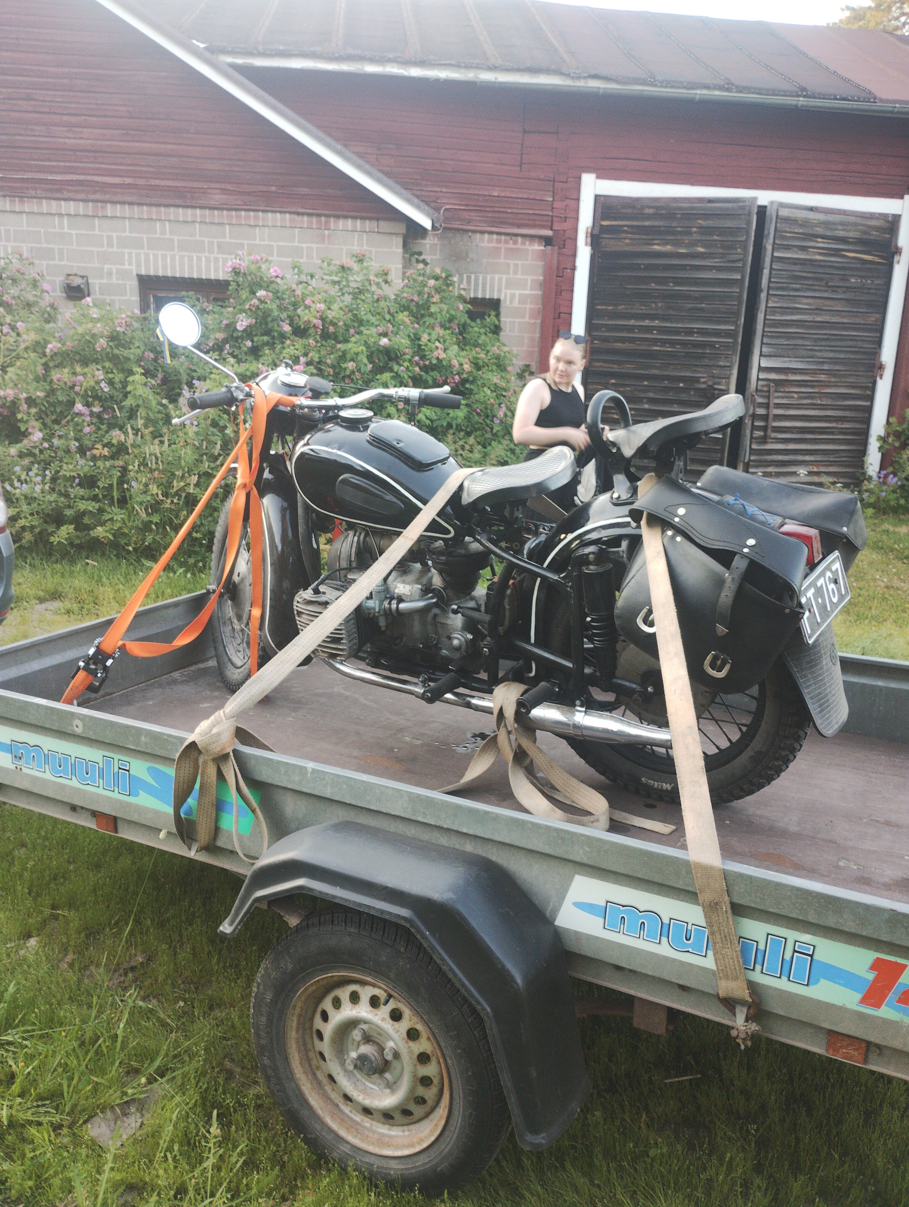

Lähdin asioille Liminkaan.
+30°C lämmintä.
Kun sain asiani hoidettua ja olin lähdösssä kotiin, K ei yskähtänytkään.
Ajattelin sen keittelevän bensoja, kaasuttimet ihan kättä polttivat, joten menin pizzalle odottelemaan jäähtymistä.
Koneen jäähdyttyä ei edelleenkään käynnistynyt.
Tarkistin tulpat, ei havaintoa kipinästä. Valot palavat kyllä, mutta koska ei ollut yleismittari mukana, ei tarkempaa analyysiä jännitteistä voinut tehdä. Rouva töissa, ajokortilliset lapset elokuvissa...
Otin taksin kotiin.14km 42,4€ ,🤬

Re: Lähden ajelee..
Näissä tapauksissa kannattaa aina kokeilla suoralla johdolla akulta puolalle , jääpi monta hyvää vikapaikkaa myöhemmin etsittäväksi.

Re: Lähden ajelee..
1. kerta, kun kärryllä piti hakea. Ja ei olisi tarvinnut, kun olisi tovin yleismittarin kanssa tutkinut ongelmaa...
Akulta lähtevän johdon sulake oli hapettunut ja aiheutti kuormitettuna jännitehäviötä.
Putsasin sulakkeen ja pyörä hörähti käyntiin.

Re: Lähden ajelee..
JuhaK71 kirjoitti: 21.07.2025 22:36 1. kerta, kun kärryllä piti hakea. Ja ei olisi tarvinnut, kun olisi tovin yleismittarin kanssa tutkinut ongelmaa...
Sulakkeet on ihan .per..estä, Sulakkeita laitetaan ihan turhaan moneen paikkaa ,,ja sulakepesiä, joiden laatu on sellaista että häiröalttius on ihan ostettu ominaisuus. Yksinkertaistetut sähköt on toimivuuden avain. Turhat sulakkeet sulakerasiat pois...yksinkertaiset kykimet ja jos on heikot kytkimet niille rele ohjaus...pää ja virtalukon virroille voi laittaa omaan syöttöön vaikka molempiin omat circut breikerit , itse laitan päävirtaan 30..40A ja virtalukon virtaan 15..20 A riippuen kokoonpanosta. Joissain vw -kokoonpanoissa ei mun jäljiltä ole yhtään muuta sulaketta kun nuo automaatti sulakkeet...ja omassa wanhassa (jo mennyt eteenpäin) Dneprissä mulla oli 1 kpl pääsulake..Yksinkertaiset vahvat sähköt on tavoteltava taso. Tää on siis mun tapa..jokainen voi tehdä kuten haluaa..mutta tuo mun tapa on toiminut mulla hyvin. Niin meinas unohtua..PÄÄVIRTAKYTKIN..hyvä toimiva pieni päävirtakytkin johon pääse nopeesti käsiksi se pitää olla. Startillisissa mopoissa on Lucas mallinen pieni päävirtakytkin pahuksen näppärä.

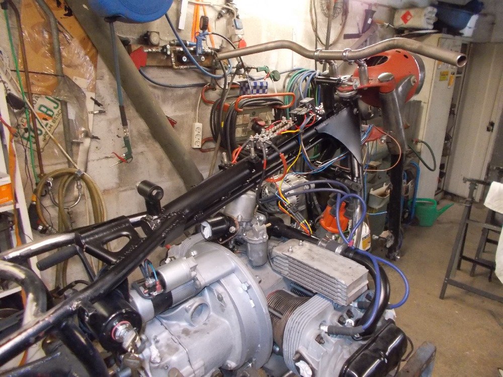

Vielä tuosat sähkövedoista...tuossa vw mopossa on tuo kaksiosaisen tankin vapaa väliosa hyödynnetty sähkökeskukselle..siitä on lyhyet vedot tärkeille kohteille sytkä/laturi/startti/ virtalukko(penkin sivussa ym.). Tuossa alimpana (lähellä istuinta ) automaatti sulakkeet jatkuville ja toinen virtalukko virroille ,ja niiden jatkona liitinrimat joista saa ko. virtavedot kohteisiin ja lopuksi releet..

Viestit: 958
Re: Lähden ajelee..
Joo, taas se teki temput, piti tilata autokyyti kotiin.
Tytär ei uskaltanut vaan kärryn kanssa ajaa, joten emme pyörää saaneet pois.
Yksi kaupan asiakas kuuli keskustelumme, vinkkasi kulman takana asuvasta motoristista, joka ehkä voisi auttaa.
Pyörä on nyt hänen tallissaan...
Viestit: 8390
Re: Lähden ajelee..
Oliko sulla jo loikkajohto akulta suoraan puolalle vedetty? ei käynyt silläkään?? Onko kärki vai kärjetön sytytys? millainen puola?Tuossahan on tuo virtalukko lampunkopas ja siinä edessä se kytkentäkärki liitos..eli avain painettuna kärjet yhdistää virran eteenpäin...joskus ne kärjet likaantuu /hapettuu eikä virta kulje eteenpäin sytkälle. siinä akuperäisessä virtalukossahan on myös oma keraaminen sulake.
Viestit: 958
Re: Lähden ajelee..
Loikkajohdolla sain pyörän kotiin.
Sytytys on kärjetön. Sovekin puola siinä on. Joo, jossain tulee jännitehäviötä, pitää putsailla taas kontaktit ja liitokset sekä mittailla, ettei ole joku virtakisko virtalukolla poikki. Yhdenhän tinailin tuosta kun se viimeksi kiukutteli.
Viestit: 8390
Re: Lähden ajelee..
JuhaK71 kirjoitti: 22.07.2025 18:36 Loikkajohdolla sain pyörän kotiin.
Jos siinä on alkuperäinen lampunkopan virtalukko..niin usein niiden omat kiskoniitit on löysät ja ne pitää korvata ruuvi/mutteri liitoksella.
Viestit: 958
Re: Lähden ajelee..
Alkuperäinen on.
