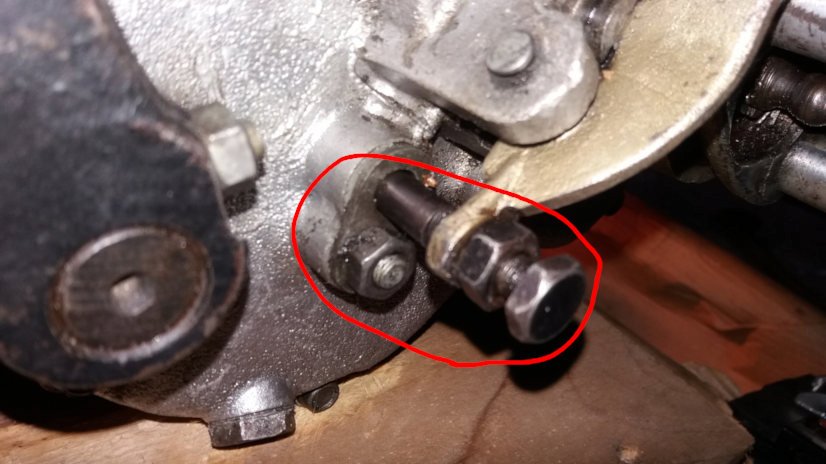

Niin ja sellainen juttu vielä tähän liittyen, että mikä mahtaa olla tuossa kuvassa punaisella ympyröidyn mekanismin tarkoitus? Ja pitääkö sitä jotenkin erityisesti säätää? Mielenstäni se ei vaikuta kytkimen toimintaan millään tavalla.

Se on Dnepr guilde,,automaattikytkin. eli samalla kun vaihdat vaihdetta niin siirtomekanismi painaa kytkintä. Kun vapautat jalan vaihteen siirrolta kokonaan niin kytkin nappaa kiinni.Tuo säädetään niin että siihen jää pieni välys ,koska muuten tuo saattaa hankaloittaa vaihteen siirtoa jos tuo välittää kytkimeen liian pitkän painalluksen..eli välimäntä pohjaa kytkinakselin päähän. Siis säädetään niin että irrottaa ja tuntuu käytössä mukavalta , mutta ei paina liiaksi kytkintä vaihdetta siirrettäessä. Tuota voi käyttää jos siihen tottuu tai tekee käsi shifterin , tai poistaa käytöstä poistamalla uloin paininmäntä ja tulppaamalla reiän.
Re: Sekalaista ongelmaa...
Lähetetty: 28.02.2020 17:40
Nepparin veiheloota ja puoliautomaatti kytkin...

Aloittelevana itämotoristina katkes kytkinvaijeri ku olin vähän kotoa kauempana. Hämmästys oli suuri kun huomas että ajo onnistuu ilman kytkintäkin.

Minuakin hämmästyttää, että tällainen systeemi löytyy omasta pyörästä. Varmaan ok jos laitan jonkun 5mm rakoa tuohon.
