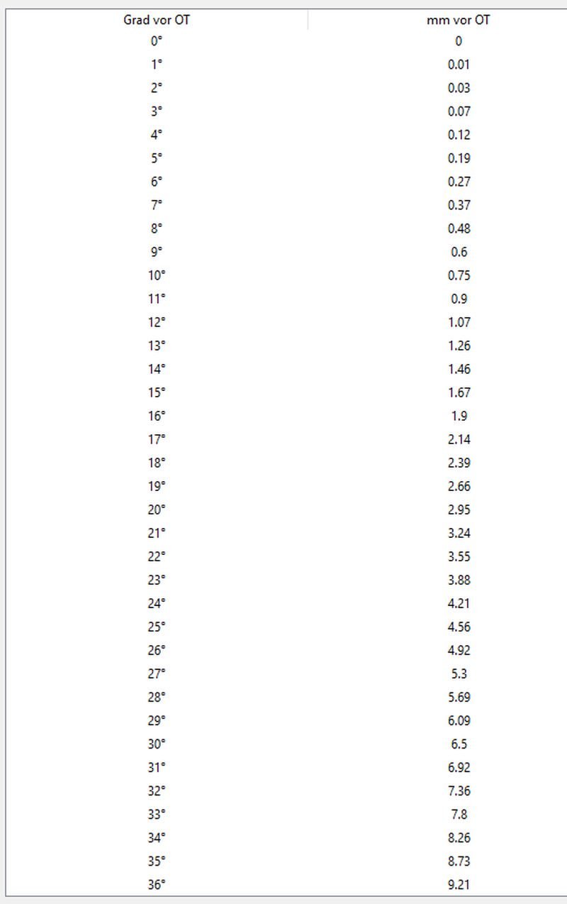

Tuota tuota, olen tässä hieman testaillut tuota oman kärjettömäni sytytysennakkoja ja mietin että onkohan näissä jotain eroja paljonko "musta laatikko" säätää ennakkoa? Nykyinen sytytysjärjestelmä on edellisen omistan asentama, mutta samalta se näyttää mitä verkkokauppa myy sivuventtiilikoneeseen:
https://verkkokauppa.ural.fi/tuote/2525257
Kevät lähestyy ja kuivat asfalttitiet alkavat houkutella vääntämään kaasukahvaa enemmän kuin mitä talvella oli mahdollista. Pari viikkoa olen nyt kuunnellut moottorista täyskaasulla ajaessa ajoittaista kilinää. Loppuu jos kaasua hieman höllentää. Jos kaasua itsepäisesti pitää avattuna, kilinä on korviin särähtävän inhottavaa sekä moottorin kulku tuntuu ikäänkuin tukehtuvan.
Sytytystulpat ovat lämpimällä moottorilla testatun 2,5km täskaasuajon jälkeen ( sammutin lennosta, ei käynyt tyhjäkäyntiä ) sopivan ruskeat, joten nakutusta epäilen tuon kilinänkin aiheuttajaksi. K-750 sivuventtiilikoneeseen on tehty ajoitusikkuna, ja lyöty merkki yläkuolokohtaan sekä noin 7,5-8mm männän liikettä ennen yläkuolokohtaa. Eikös tuo liene ihan järkevä maksimiennakko tuolle koneelle?
Jos sytytyksen merkkiledi sammuu yläkuolokohdassa, niin kierroksia antaessa bilteman strobovalolla katsottuna ennakko säätyy selvästi yli tuosta maksiennakon merkistä? Olen talven ajanut tuollaisella ajoituksella, mutta nyt säädin niin myöhäisemmälle että strobolla katsottuna ennakot eivät ylitä tuota maksimiennakkoa. Merkkiledi syttyy jo selvästi männän mennessä alaspäin, moottori näyttäisi silti käyvän lämpimänä tyhjäkäyntiä sen verran isoilla kierroksilla että yläkuolokohdan merkki on srobolla suurinpiirtein nähtävissä. Tällä asetuksella moottori ei täyskaasulla kilise, huippunopeus näytti vähenevän noin 5 kilometrillä sekä yleinen kulkupuoli muuttuvan kokonaisuudessaan hieman rauhallisemmaksi. Ei tuhottoman laiskaksi kuitenkaan. :think:
Vikaa tai heittoa voi toki olla tuossa vanhassa strobovalossakin. Tai muualla moottorissa. Taidan tuosta säätää ripaus kerrallaan ennakkoa suuremmaksi ja katsoa missä kohtaa ajoittaiset kilinät alkavat. Eihän tuolla tietenkään ole täyttä kaasua tarkoitus ajella koko aikaa, mutta valtatielle liittyessä olisi mukava kiihdyttää tarvittaessa "rekkavauhtiin" ilman että koko masiina hajoaa kappaleiksi. ;-)

Kyllähän se sivuventtiili K kovia ennakkoja tarvii..max ennakon olisi hyvä olla siellä 36 eykk korvilla , ja alkujaan se max. ennakko täpätään päälle heti kun kone käynnistyy. Siis vapautetaan myöhästysvaijeri tankokytkimestä ja kaikki ennakot on päällä. Kovat ennakot pitää koneen viileempänä kun ns. putkessa poltto. Alle ykk perusennakot tyhjäkäynnilläkin tekee käynnistä aika "löysän mulkun" .. K:ssa on hyvä olla myös pieni perusennakko (vaikka 5 astetta) ja sitten se max. saa olla siellä jopa yli 36 eykk. Viritetyissä K:n koneissa on käytetty max. ennakkona jopa 44 eykk ennakoita. Palotapahtuma on perverssin palotilan ja kanavien takia mielenkiintoinen, ja jos K:n koneen kantta ja kanavia modaa virtaavimmiksi pitää venttiilin välyksiä säätää isommiksi jotta konetta saa hyvin kuumana edes käyntiin. Kokeile suuremmilla ennakoilla ,ja riippuen koneen rakenteesta säädä venttiilinvälyksiä . Jos palotila on karstainen saattaa siellä olla hehkuvia kohtia jotka ennakkosytyttää seoksen liian aikaisin. tuossa yksi taulukko ennakot/isku

Säätelin tänään sytytystä, nostin ennakkoa enemmän niin että kilinä kuului jo selvästi. Tästä portattain takaisinpäin, niin sopivan pirteä kulku ilman nakutteluja löytyi. Kyllä se merkkiledin sammuminen täytyy myöhäiselle yläkuolokohdan merkistä laittaa. Tällöin tyhjäkäyntiä käydessä ennakko on kyllä selvästi paremmalla puolella. Mutta! Täytyy nuo tehtyjen ajoitusmerkkien oikeanlaisuuskin vielä tarkastaa. Viiden asteen ero kampiakselilla menee vielä nopeasti tönärillä mäntää mitaten ohi niin että heilahtaa. :shifty: Minulta pitäisi kyllä heittokellokin löytyä, sillähän sen selville saisi kaikkein tarkimmin.
Enpä tuosta nyt ala ongelmaa tekemään, jos vaikuttaa ajon aikana toimivan. Moottorin lämpöjä ajon jälkeen en ole hetkeen tosin mitannut, laitan tarkastuslistalle.
Karstat raaputtelin palotilasta kun vaihdoin talvella kannentiivisteet. On siis puhdistettu hetki sitten, mutta kyllähän se mustaksi näyttää jo muuttuneen kun tulpan reistä tiirailee. Se palotilan muoto kun ei lähentele puolipalloa sitten millään niin lienee väistämätöntä :lol:
Venttiilinvälykset olen pitänyt 0,2mm suuruisina imun ja paon molemmat. Ei vara venettä kaada!
Strobovalon mukaan sytytyksen älylaatikko säätelee sytytystä melko tarkalleen 40 asteen verran. Onkohan oikealla hehtaarilla, tällöinhän 5 asteen perusennakolla maksimiennakot olisivat jo viritetyille vehkeille tarkoitetut. Tosin jälleen, se ajoitusmerkkien tarkastus täytyy tehdä. Entä kuinka tarkka tuo strobokaan sitten on, mene ja tiedä... Plus se käsisäätöinen ennakonsäätö on toiminut riittävän tarkasti näissä jo yhden ihmisiän verran. Ei korjata sitä mikä toimii...
Varaston irtomoottorissa ei ollut vauhtipyörässä noita Uskilan näyttämiä merkkiviivoja :think: Mutta lohkosta löytyy "valukolmion" kohdalta sellainen valupiikki samasta kohtaa. Tosin nyt kun asiasta on puhetta, taidan väittää että kytkintä syksyllä vaihtaessani näin tuollaiset raapaisut pyörässä olevassa moottorissa. Vannomaan en tosin mene... :-P

Kiitän vastauksista! Tuo strobon ennakkoälyn sopimattomuus ei mieleeni edes juolahtanutkaan. En koske nupikkaan niin oletan että välähdys tapahtuu oikeassa kohtaa.
Tarkistin heittokellolla ajoitusmerkit, ykk on aivan kohdallaan mutta ennakkomerkki onkin tehty 31-32 asteen kohdalle. Täppäsin toisen merkin muutaman asteen edemmäs, ja siirsin ennakkoledin sammumaan ihan hitusen ennen yläkuolokohtaa.
Varsinainen syykin tuohon nakutteluun taisi löytyä: Vasen sylinteri oli aivan täynnä karstaa, vaunun puoli oli oikein hyvä: vain pienessä "pintanoessa". Otin vasemman sylinterinkin irti ja tarkistin että männänrenkaat eivät ole vaurioituneet. Hyvältä näytti, en alkanut uteliasuuttani irroittamaan renkaita männästä koska poikkihan ne silloin menisivät kun ei ole uusia käsillä... En sitten tiedä mikä tuon on noin karstoittanut, kaiketi sitten talven hissutteluajot :think: Puhdistetuilla palotiloilla muutaman kaasuttelun jälkeen ei enää nakutteluita ainakaan korviin kuulunut ja pyörälle tuntui meno maistuvan. Katsotaan kuinka kevät alkaa sujumaan. Mikäli takatalvilta siis vältytään.
