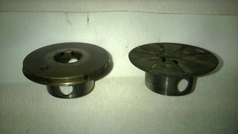

Sekalaista ongelmaa...
Re: Sekalaista ongelmaa...

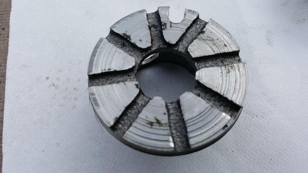

Matti vinkkiin kuvia
- 20180810_095718.jpg (86.5 KiB) Katsottu 8036 kertaa
- WP_20150915_022.jpg (82.14 KiB) Katsottu 8036 kertaa
- WP_20150915_018.jpg (78.57 KiB) Katsottu 8036 kertaa

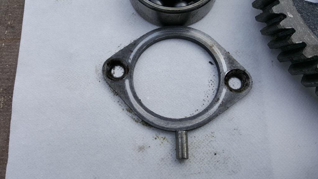

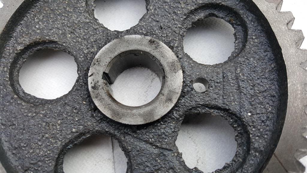

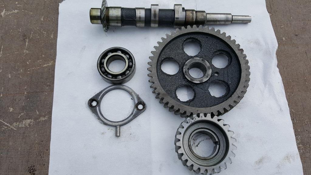

Lättäpään moottorissa en ole yhyttänyt koskaan vielä että hammasrattaassa olisi tappi irti, vuonna 2018 ensimmäisen kerran purin 650cc Uralin moottorin.
Moottorista noukin osia lättäpään varamoottoriin ku olimme lähdössä Itävaltaan Ural Europe meetingiin.
Nokka-akselin hammasrattaasta oli tappi irti.
- 20180810_095704.jpg (139.36 KiB) Katsottu 8031 kertaa
- 20180810_095657.jpg (85.27 KiB) Katsottu 8031 kertaa
- 20180810_095649.jpg (103.96 KiB) Katsottu 8031 kertaa
Silloin kun isku on puolessa välissä, niin silloin on huohottimen aukko auki...
Nyt kun keksisi missä kohtaa on iskun puoliväli ilman kansien irroitusta, niin voisi kokeilla kepillä tökkiä huohotinputkea onko reikä siinä kohtaa auki. Taitaa olla helpommin sanottu kuin tehty.
EDIT: Ehkä sytytystä tarkkailemalla pääsee lähelle.
Iskunpituus 78mm ja puolessa välissä.
Tulipahan huohotin testattua. Reikä oli oli auki 90 asteen kulmassa yläkuolokohtaan verrattuna, joten kunnossahan tuo on.

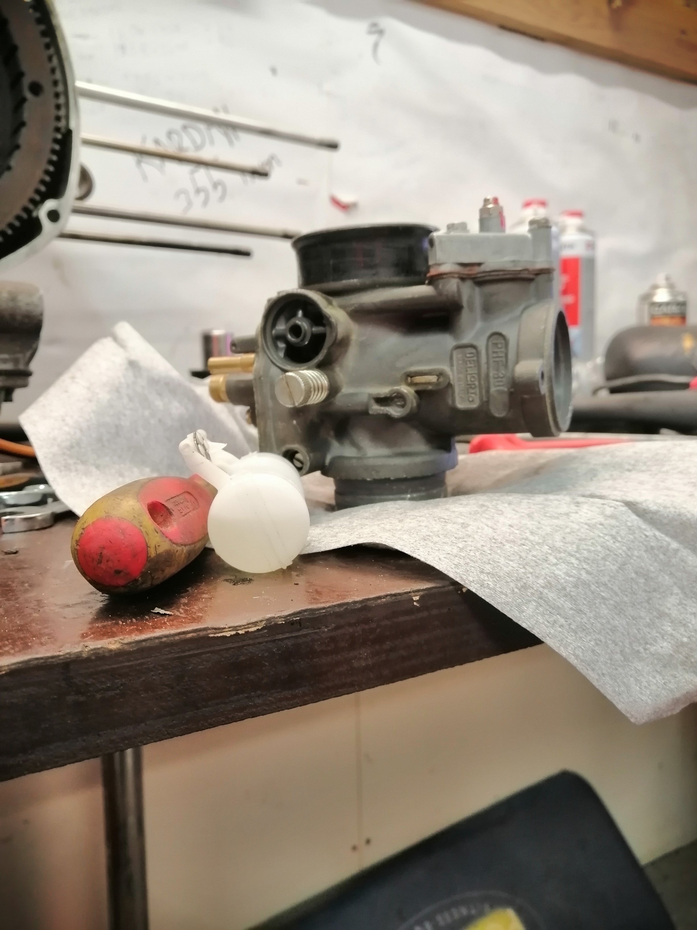

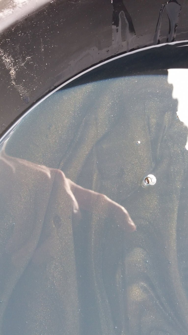

Voi p..kele ku piti mennä sekottamaan Italian poikain kaasuttimet Toverin valmistamaan moottoriin. Tiesihän se että jompikumpi hylkii mutten uskonut että dellorto olis ensin antautunut. Vajaan vuoden käytössä ollut PHF 30 kaasarin koho oli päättänyt täyttyä polttoaineella. Nyt oon odotellut jo tovin et tulis pois
. Uusi löytyy onneksi moposportista 16 eurolla eikä kelitkään taas houkuta ajamaan. Taidan ottaa kaljaa..
Timo
Timo
aika vaikea on saada kohosta polttoainetta pois jos ei ole vacuumia. Usein kysymys on niin pienestä reiästä tai sauman vuodosta , jota ei normi lämmössä edes aina huomaa. Mutta jos kohon upottamalla(pakottamalla) tosi kuumaan veteen saisi näkymään mistä alkaa kuplia, niin siihen kohtaan vaan pieni reikä (esim dia. 1mm) ja asettaa kohon vaikka lasipurkkiin reikä alas paperin päälle ja antaa kuivua, tai jos on vacuumi niin pari iskua ja se on siinä. kun koho on kuiva ja se vuotokohta on selvillä, niin tulpataan se reikä kuumalla puikolla (esim , juotoskolvin kevyt lämpö ja tylppä juotinpää)kun reikä on tulpattu niin puhdistettu koho liimataan geelipikaliimalla epäilyttävästä saumasta (jos varma vuotokohta ei ole selvinnyt) ja samoin tulpattu tyhjennyskohta myös vuorataan geelipikaliimalla,,,,,ja sitten taas 10 vuotta ajoa...
Kuumalla neulalla tein reiän kohoon ja sain bensat pois. Sitten kolvilla saumat varovaisesti tiiviiksi ja viimeiseksi sulatin neulan tekemän reiän kiinni. Tunti upotettuna bensa astiaan ja koho edelleen sisältä tyhjä. Ei niin nätti mutta toimva? Kaasari kiinni ja kone kävi taas nätisti, nyt odotellaan postista uusia kohoja että on mielenrauha pidemmällekin lähteä.

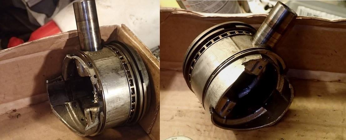

Minun "viimeiset" venäläiset männät (ja venäläinen kampiakseli).
Toukokuussa 2015 lopetin venäläisten (vai kiinalaisten
) osien kanssa puljaamisen.

Sen minäkin olen viisaammalta oppinut, että jos itä-männän laittaa, niin helmat on hiottava.

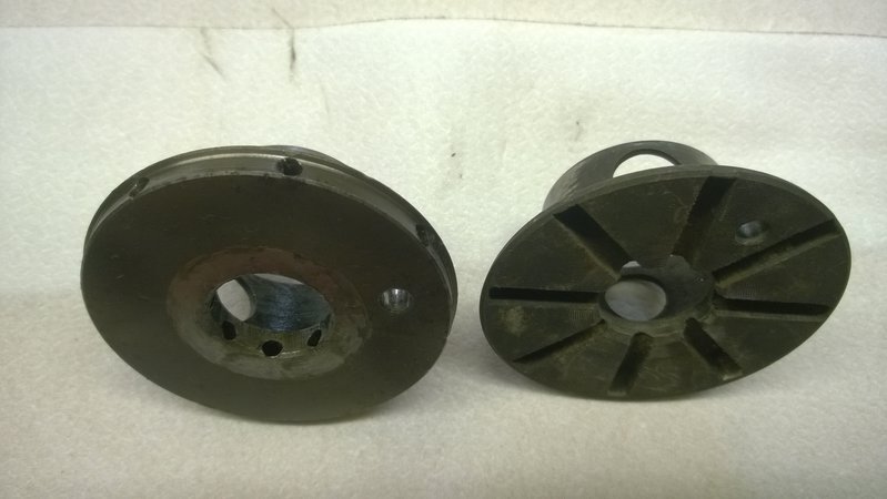

Tässä vaan mietin tällaista juttua, kun en parempaakaan tekemistä keksi... Rupesin ihmettelemään, kun yhtä akkiä alkoi ämmästä löytyä tehoja enemmän kuin aikaisemmin. Oli siinä ihan huomattava ero. Sitten selvisi se syykin. Oli nimittäin laturin tiiviste ruvennut fuskaamaan ja kone öljyssä ajon jälkeen. Uudella laturin tiivisteellä hävisi sitten ne tehotkin.
Niin sellaista tässä vaan ihmettelen, että minkä takia insinööri on suunnitellut sellaisen huohottimen mikä hävittää koneesta tehoja?
Sen verran tähän voin vielä todeta, että minun pyörässä ei voi huohotinta asentaa väärin. Siinä on vain se yksi reikä, mikä laitetaan tappiin ja pohjapuoli on muutoin tasainen. Venttiili alkaa avautua jossain iskun puolivälin ja alakuolokohdan välillä. Tätä asetusta ei voi mitenkään muuttaa. Ilmaakin tulee ihan pontevasti kun kone on käynnissä.
