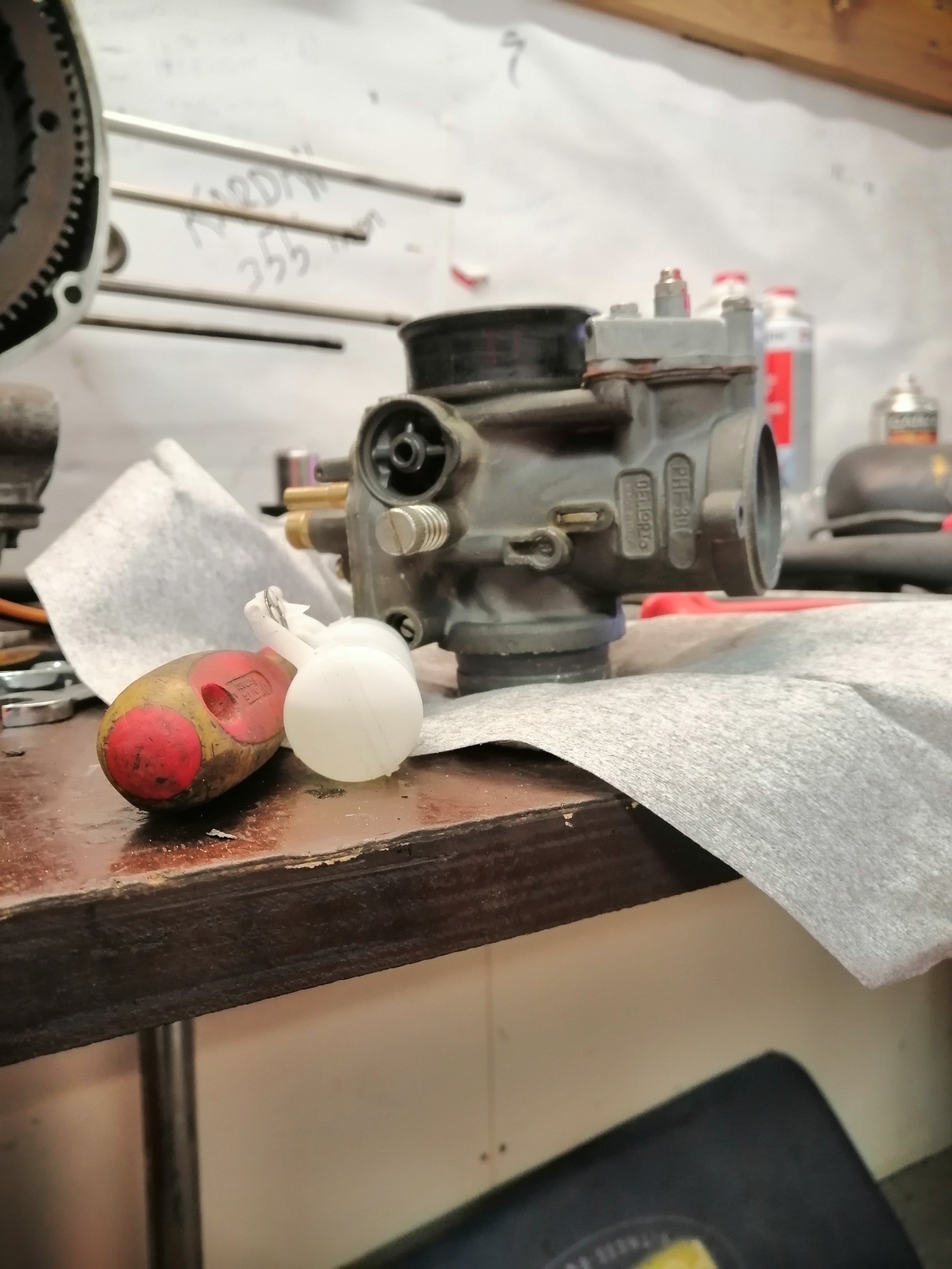

Koho
Koho
Voi p..kele ku piti mennä sekottamaan Italian poikain kaasuttimet Toverin valmistamaan moottoriin. Tiesihän se että jompikumpi hylkii mutten uskonut että dellorto olis ensin antautunut. Vajaan vuoden käytössä ollut PHF 30 kaasarin koho oli päättänyt täyttyä polttoaineella. Nyt oon odotellut jo tovin et tulis pois😁. Uusi löytyy onneksi moposportista 16 eurolla eikä kelitkään taas houkuta ajamaan. Taidan ottaa kaljaa..
Timo
Re: Sekalaista ongelmaa...
Lähetetty: 24.04.2020 20:32
aika vaikea on saada kohosta polttoainetta pois jos ei ole vacuumia. Usein kysymys on niin pienestä reiästä tai sauman vuodosta , jota ei normi lämmössä edes aina huomaa. Mutta jos kohon upottamalla(pakottamalla) tosi kuumaan veteen saisi näkymään mistä alkaa kuplia, niin siihen kohtaan vaan pieni reikä (esim dia. 1mm) ja asettaa kohon vaikka lasipurkkiin reikä alas paperin päälle ja antaa kuivua, tai jos on vacuumi niin pari iskua ja se on siinä. kun koho on kuiva ja se vuotokohta on selvillä, niin tulpataan se reikä kuumalla puikolla (esim , juotoskolvin kevyt lämpö ja tylppä juotinpää)kun reikä on tulpattu niin puhdistettu koho liimataan geelipikaliimalla epäilyttävästä saumasta (jos varma vuotokohta ei ole selvinnyt) ja samoin tulpattu tyhjennyskohta myös vuorataan geelipikaliimalla,,,,,ja sitten taas 10 vuotta ajoa...

Lähetetty: 24.04.2020 20:41
Kirjoittaja Säätäjä
Kuumalla neulalla tein reiän kohoon ja sain bensat pois. Sitten kolvilla saumat varovaisesti tiiviiksi ja viimeiseksi sulatin neulan tekemän reiän kiinni. Tunti upotettuna bensa astiaan ja koho edelleen sisältä tyhjä. Ei niin nätti mutta toimva? Kaasari kiinni ja kone kävi taas nätisti, nyt odotellaan postista uusia kohoja että on mielenrauha pidemmällekin lähteä.

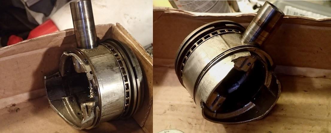

Minun "viimeiset" venäläiset männät (ja venäläinen kampiakseli).
Toukokuussa 2015 lopetin venäläisten (vai kiinalaisten ;-) ) osien kanssa puljaamisen.

Säätäjä kirjoitti: 24.04.2020 18:04 IMG_20200424_175413.jpgVoi p..kele ku piti mennä sekottamaan Italian poikain kaasuttimet Toverin valmistamaan moottoriin. Tiesihän se että jompikumpi hylkii mutten uskonut että dellorto olis ensin antautunut. Vajaan vuoden käytössä ollut PHF 30 kaasarin koho oli päättänyt täyttyä polttoaineella. Nyt oon odotellut jo tovin et tulis pois😁. Uusi löytyy onneksi moposportista 16 eurolla eikä kelitkään taas houkuta ajamaan. Taidan ottaa kaljaa..
Timo
Nyt on tääläkin lurahtanut bensat Dellorton uimurin kohoon...
