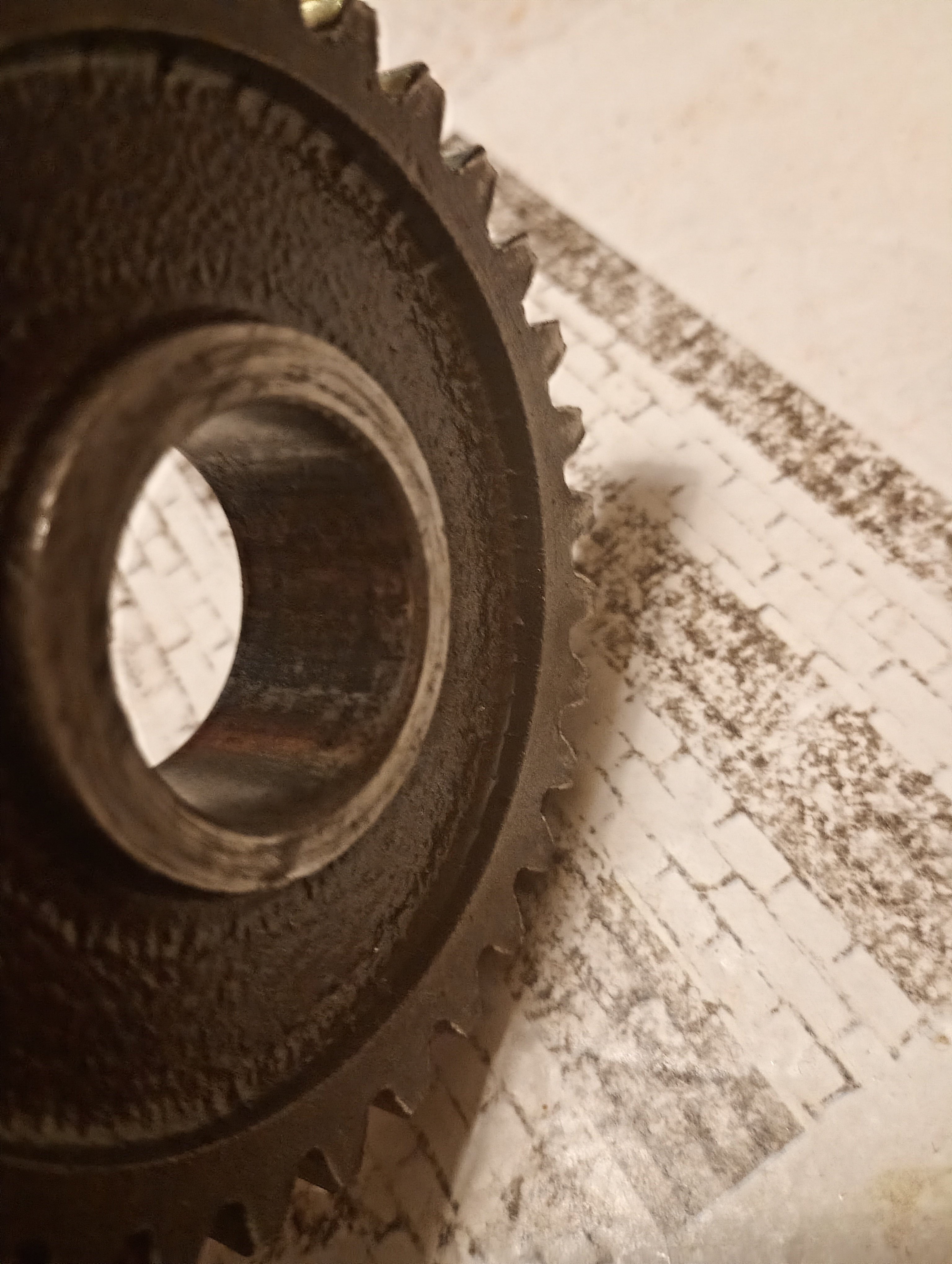

MATTI kirjoitti: 12.04.2026 21:36 Eli sinä tarvitset nyt ehjän kytkinakseli(pääakselin) kokonaisuudessaan (rattaineen) vai säilykö se sun uusi 4 ratas ehjänä??..sitten tarvit sivuakselin ja 4 ,3 rattaat + niiden kytkentärenkaat?? tuliko muuta mieleen??
Kytkinakselin 4-ratas on ehjä.
kakkosen rattaan reiän pinnanlaatu näyttää tältä.
Tätä mietin, meneekö tuo kiilloittamalla vai onko ratas uusintakypsä?
Viestit: 8349
Re: Wanhan pakittoman remppa
JOS pinta on rikki tai ratas on kulunut väljäksi akselille ,,sitä ei kannata käyttää,,se rikkoo akselin ja kytkentä elimet, jos on useampia sulla laarissa etsi sellainen (hyvään akseliin! ) akseliin kevyesti, mutta ei kovin väljästi pyörivä ratas..Tämä sivuakselille rattaan leikkaaminen on SUURIN syyllinen näiden Ural tyyppisten laatikoiden hajoamiseen...osien kuntoon pitää suhtautua tarkkuudella,nää ei ole niitä vahvimpia lenkkejä näissä mopoissa.

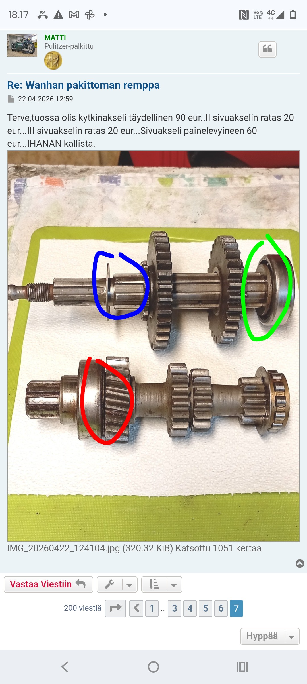

Terve,tuossa olis kytkinakseli täydellinen 90 eur..II sivuakselin ratas 20 eur...III sivuakselin ratas 20 eur...Sivuakseli painelevyineen 60 eur...IHANAN kallista.

Laitoin YV.
Joo, näyttäis, että minun vaihteistossani ei ole ollut kaikki osat kotona. Vähän näin arvelin että ensiöakselin kytkimenpuolipäässä saisi olla prikka laakerin alla(punainen).
Toisioakselissa ei myöskään ole laakerin alla ollut levyä. Tuo vispilän puoleinen painelevy oli paksumpi ja sitten siinä päässä oli pooriakselin päälle menevä shimmi.

JuhaK71 kirjoitti: 22.04.2026 18:35 Laitoin YV.
Toisioakselissa ei myöskään ole laakerin alla ollut levyä(vihreä). Tuo vispilän puoleinen painelevy(sininen)oli paksumpi ja sitten siinä päässä oli pooriakselin päälle menevä shimmi.
Viimeksi muokannut JuhaK71, 22.04.2026 18:39. Yhteensä muokattu 1 kertaa.

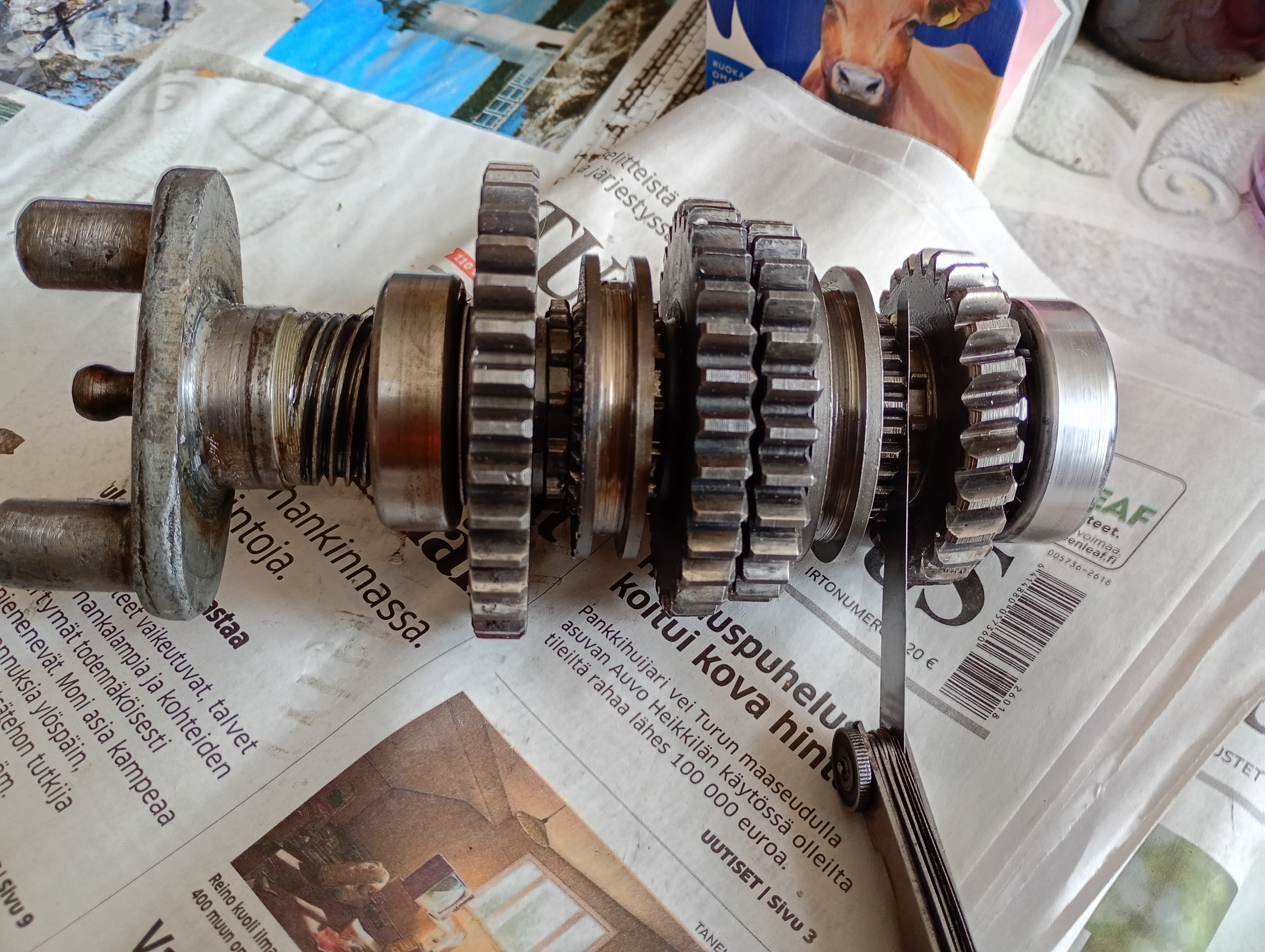

No niin, Matilta tuli akselit ja 2. ja 3. toisiorattaat.
Tempaisin toision kokeeksi kasaan. Vispilän puolen painelevyn ja ykkösrattaan välissä on sama shimmi kuin vanhallakin akselilla.
0,2mm lehti nahkeasti nivaskan väliin on työnnettävissä. OK välys?
Viimeksi muokannut JuhaK71, 29.04.2026 17:41. Yhteensä muokattu 1 kertaa.
Viestit: 932
2. ja 3. pitävät pyörittäessä rallatusta, pitänee päädyt rattaista ja noista siirtoholkkien pooriholkeista läpätä hiomapaperin päällä.
Viestit: 8349
Ei paha..nyt sinun pitää tarkistaa mikä on koko akselin päittäin välys laatikon sisällä, kun siinä on laakerit ja ne paksut painelevyt päissä...asiaa helpottaa jos kasaat laatikon testiä varten vanhoilla laakereilla jotka on hiottu hieman asennus osiltaan alikokoon..(akseliin ja kuoreen) hionta on helppo tehdä pyörittämällä laakeria akselissa "sortaen" hiomanauhakoneesen..ja samoin sisäreikää hiomalla sitä "sortaen"vaikka nauhakoneella (tai jollain sisään mahtuvalla karahiomakivellä) . silloin on helppo tuntea(mitata heittokellolla) käytettävän kansitiivisteen tai vastaavan paksuisten rakotulkin liuskojen kanssa mikä on sivuakselin käyntivälys..kun laitetaan sovitteita akselin ja päätylaakerin väliin niin että sivuakselin päittäis välys on 0.1..0.2 ollaan hyvissä arvoissa. Pääakselissa (kytkinakselissa) saa olla enempi välystä 0.2..0.5 välille.karkeasti näin...
