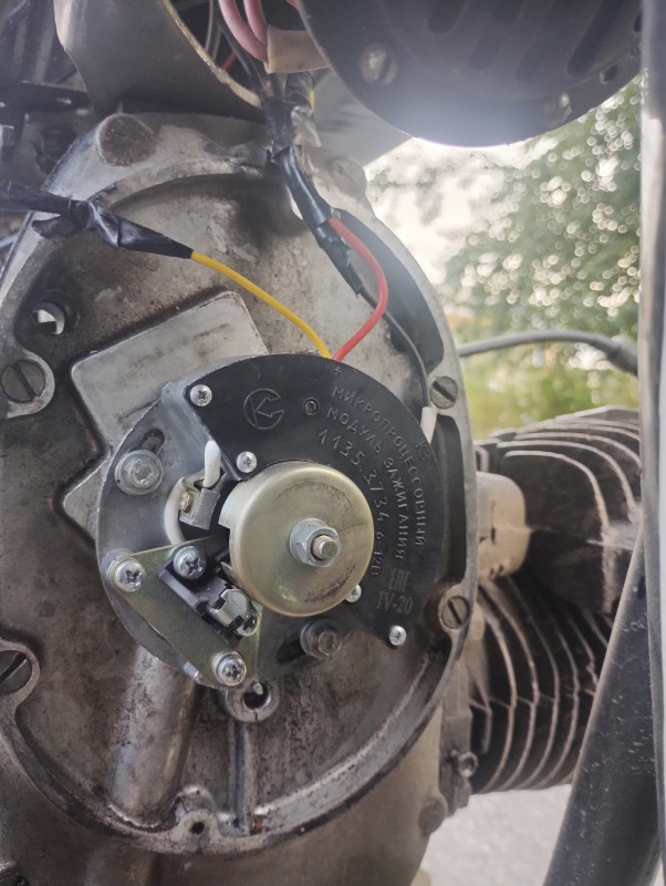

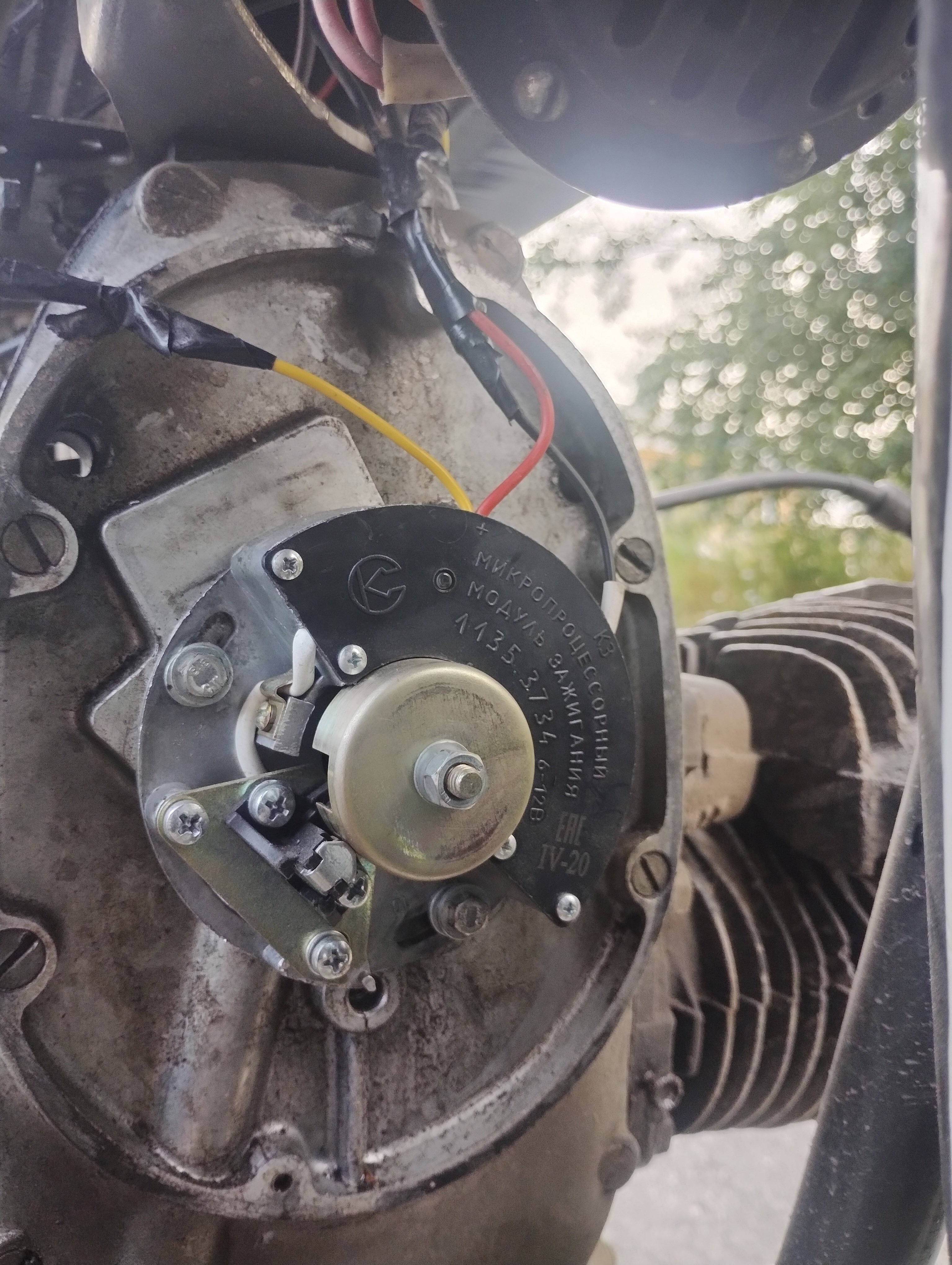

Re: Kärjetöntä pulinaa...
Hmm... keltaiseen tutee jännite, 6,3V.
Musta ja punainen menevät puolalle.
Kipinää ei tule.
Olen luullut jo useaan kertaan korjanneeni vian, mutta pyörä tykkää kadottaa kipinän aina kun on jonnekin ajanut ja pyörän pysäyttänyt.
Ihan kuin kipinäkato liittyisi lämpenemiseen.
Loikkajohto akulta sytytysyksikölle ei tuo kipinää takaisin. Luulin eilen ongelman näin ratkaisseeni, mutta ongelma poistui tilapäisesti toimistani riippumatta.

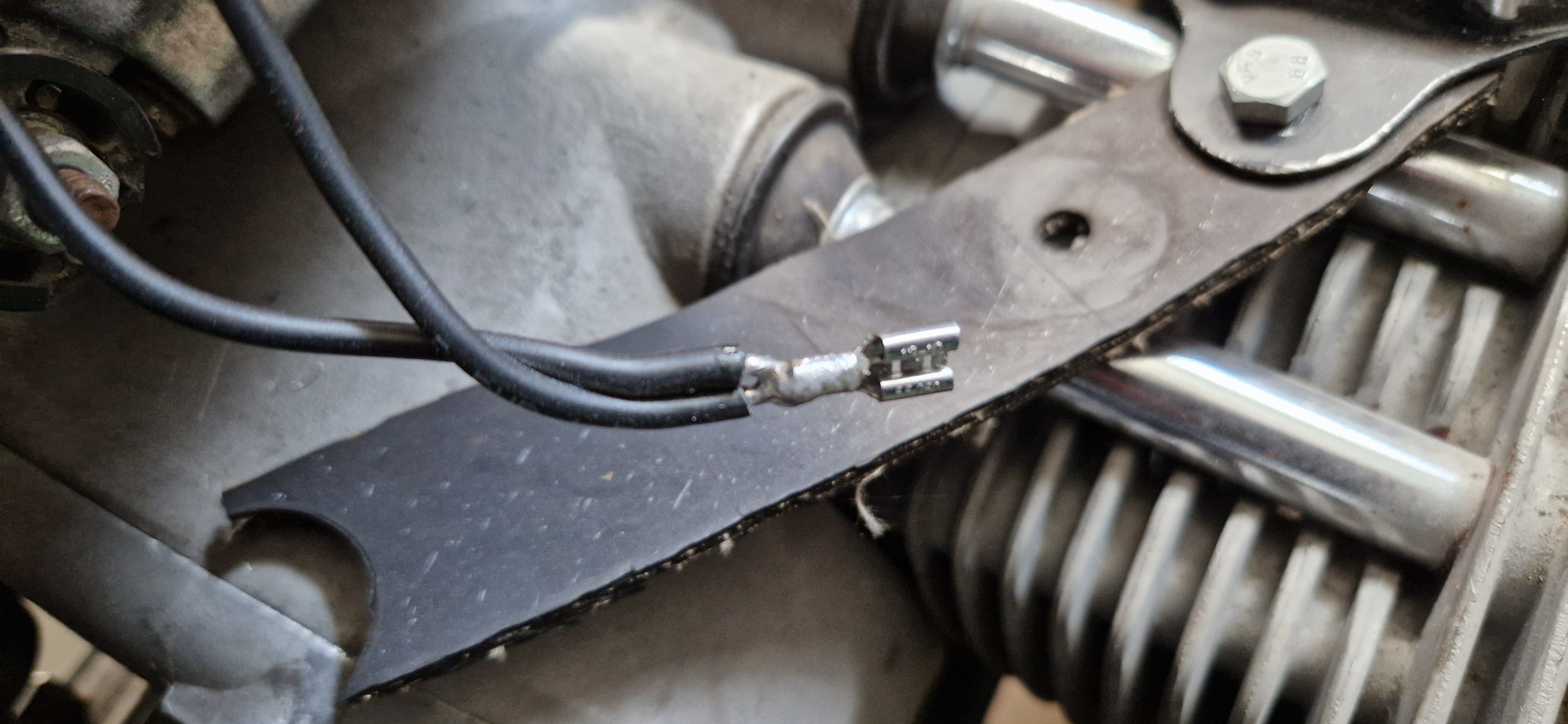

Epäilys kohdistui akun miinusjohdossa olevaan päävirtakytkimeen. 0,22V ylimenojännitettä akun miinuksen ja rungon välissä. Naksuttelin kytkintä ja sain pyörän käymään.
Johtuiko sitten taas toimistani vai ei...

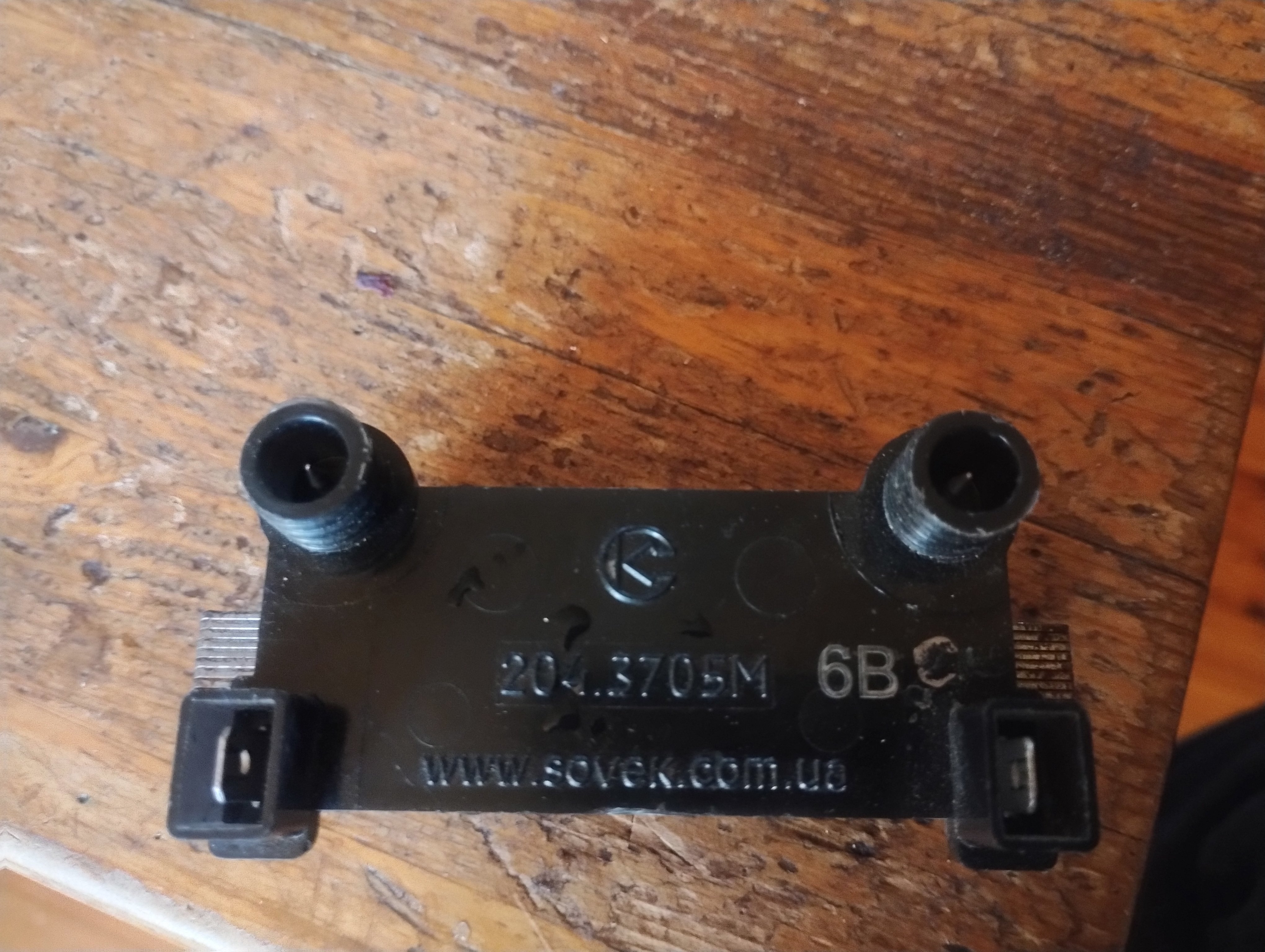

Tämä siis on se suurtehopuola?
Ei kun numeron perusteella ihan peruspuola.
Edukas digimittarini näyttää 0,2ohmin ensiöresistanssia. Samoin toisesta samanlaisesta puolasta.

1,7 ohmia on ensiöresistanssi luotettavammalla mittarilla mitattuna.
Nykäisee siis akusta n. 3,8A.

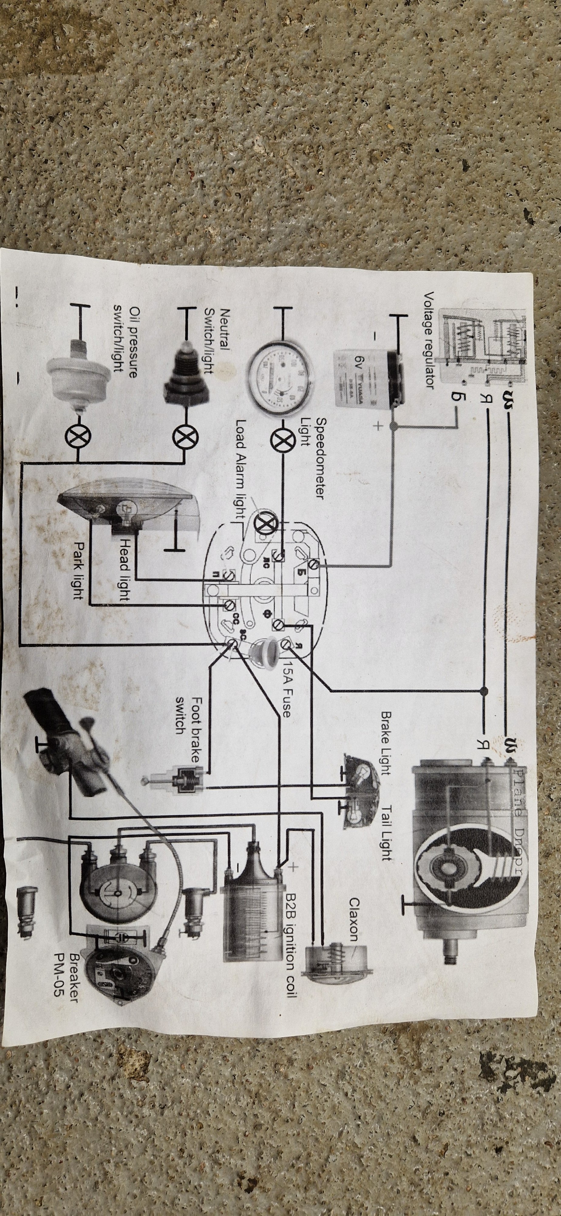

Joo perus jutut ensin kuntoon, johto kerrallaan uusii tai kerralla kaikki, minä uusin koohon johto kerrallaan kun en tiennyt että tämmöinen foorumi olemassa vuonna 2003.
No virta ongelmat loppu kerralla ku vielä tinasin kaikki liittimet kiinni eli apikoihin.
Nykyisin uusin johdot kuvan mukaisella kaaviolla, muistaakseni Uskila kaivoi jostain esille kaavion.

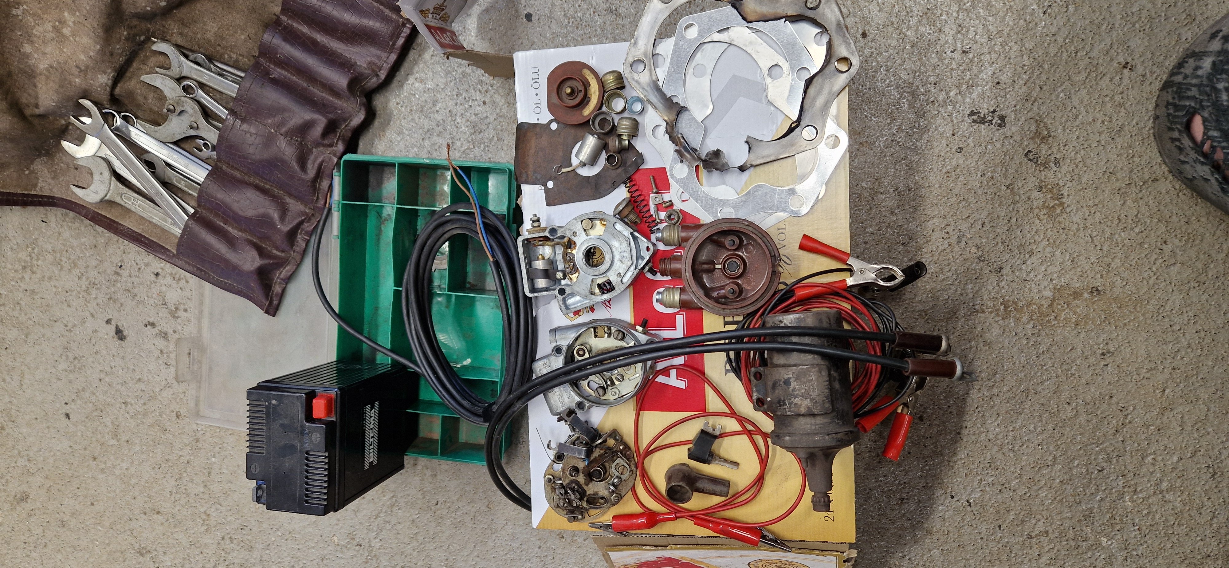

Kotio on päässyt...akkua on vain tarvinnut ja kannentiivisteitä.
Käret, kannet ja pyörijän tarkistaa silloin tällöin.
Tässä paketti jolla pääsee eteen päin, vai onko liian helppoa itäpyöräilyä sitten jos kuvan mukaiset osaset mukana.
Oikarisen Mikolta Muhokselta haettu aikanaan osasia, muistaakseni vuonna 2004 - 2009.
Muhos ei ole kaukana Tyrnävästä(25 km?)
Toki muiltakin kauppiailta ostettu osasia, Sasun firma tuli muistaakseni vuonna 2011.
Kiinan osaa tuli markkinoille vuonna 2007, muutamat Koo harrastajat laitto kiinan jakajan kantta ja pyörijää paikoilleen niin Norjan reissulle lähdettiin niin ennen Kemiä sai heittää metsää niin syvälle kuin jaksoi Kiinan osaset mennä ja lullasta vanhaa rimaa osasta paikoilleen ja Norjan reissu tuli porukalla tehtyä.
Viimeksi muokannut kmz.k750, 26.07.2025 16:10. Yhteensä muokattu 3 kertaa.

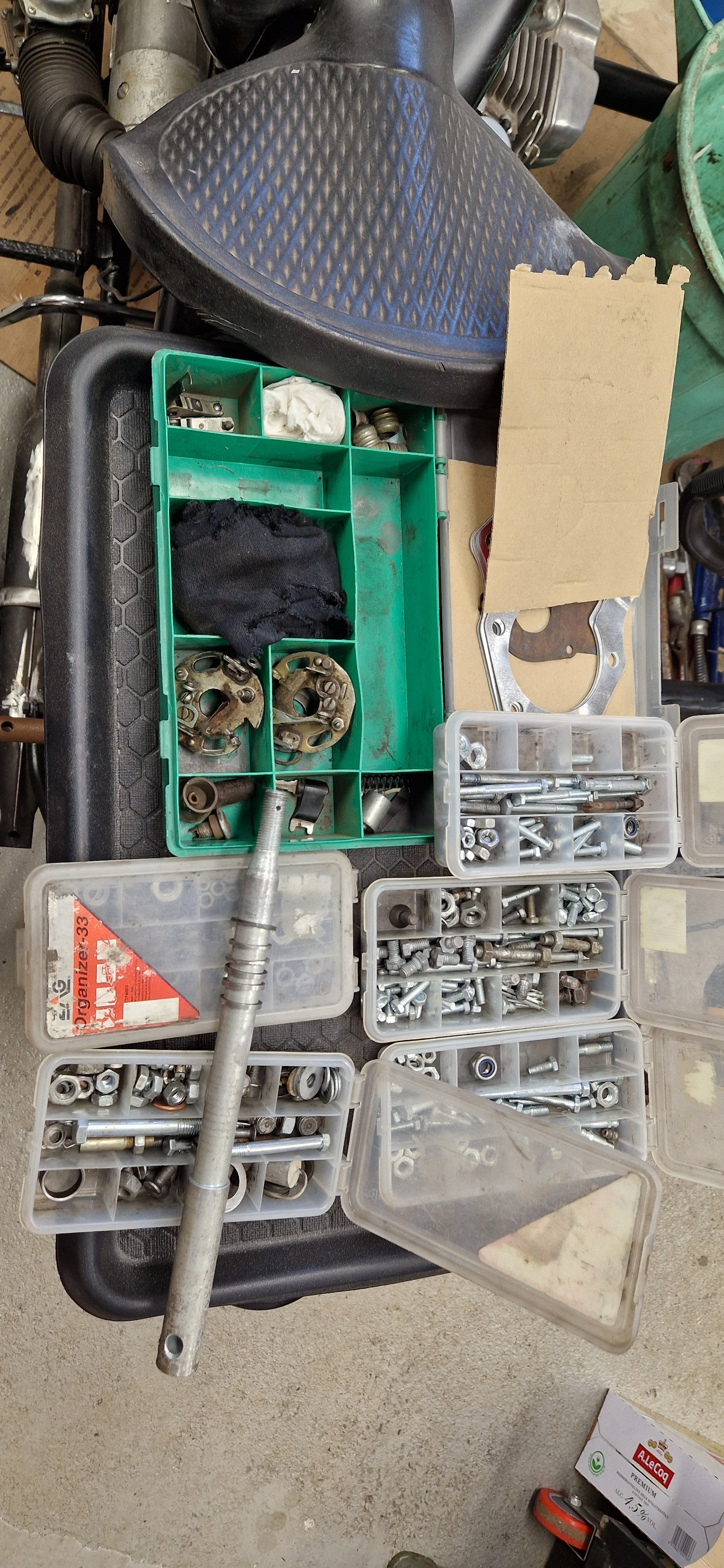

Laitetaan lisää tähän vaikka aiheeseen ei liity, mitkähän on taka-akselilla olevan rinkulat?

Taka-akselilla olevat rinkulat...
Olisko passausprikkoja jos perän puolelle tuleva holkki on kulunut lyhyeksi? Ettei pooriosa pohjaa?
