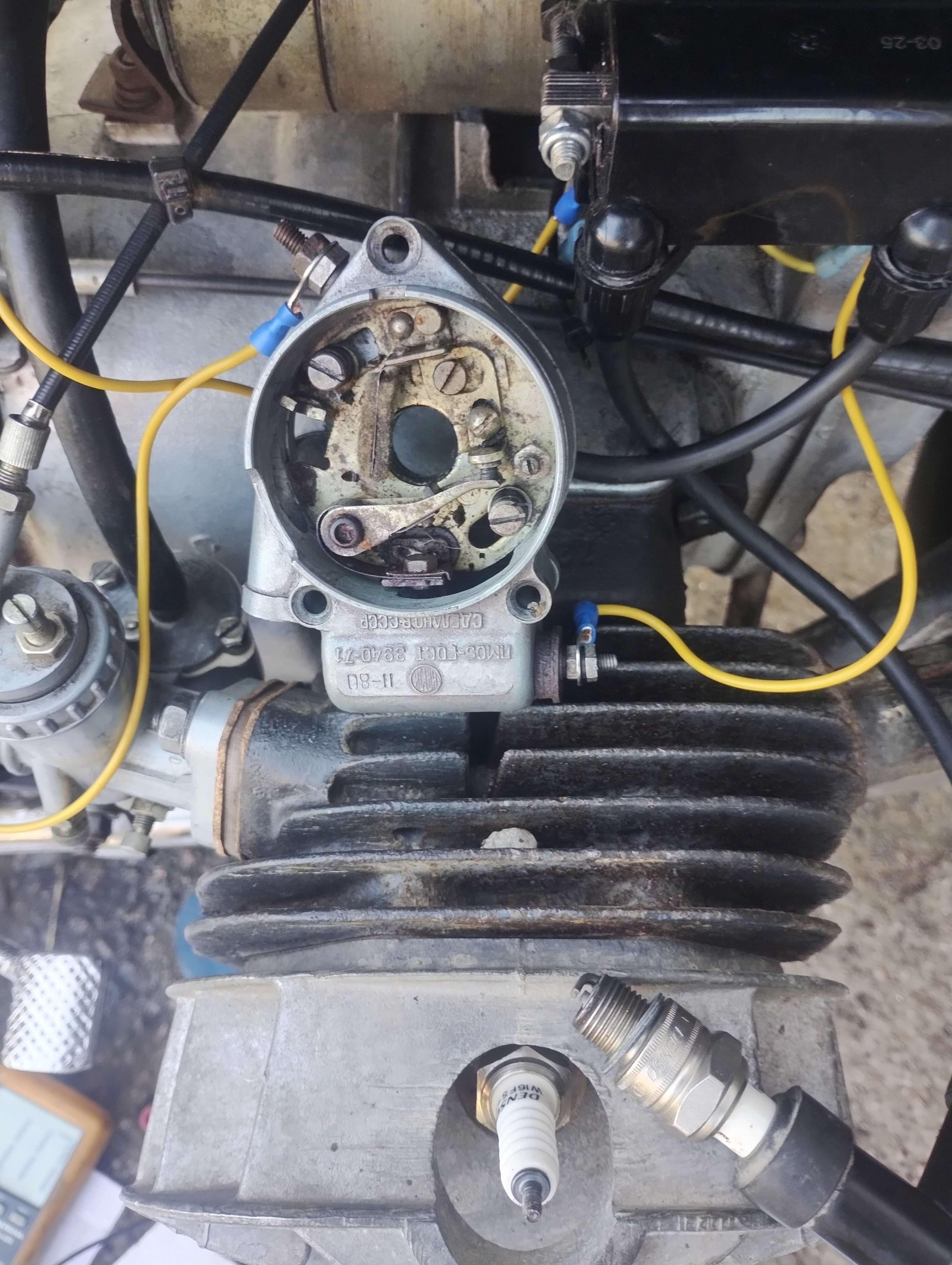

Kärjelliseen paluu vakavasti harkinnassa, jakajan(en kyllä jakajaosaa käyttäisi) kaivoin jo romulaatikosta ja sytkänsäätövaijerikin saapui eilen. Kiinnitysruuveja ei löydy kuin 2 joista toinen on arveluttavan lyhyt.

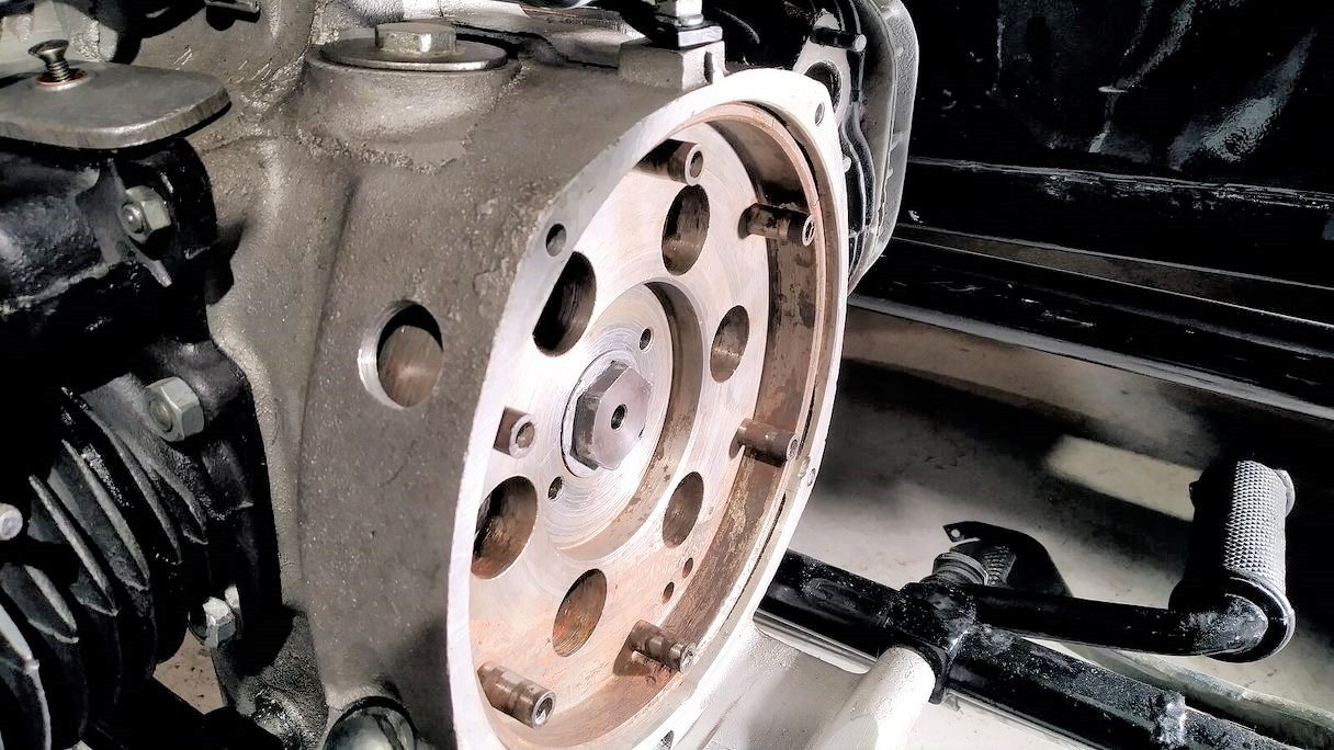

Toinen homma on se, ettei tässä ole vauhtipyörällä ajoitusmerkkireikää. Pitäis käyttää kansi irti ja kannet on massatiivisteillä.

Arpa heitetty.
Poistin imperialistisen hapatuksen K:n sytkäkopasta.
Siivoilen vanhaa jakakajaa.
Pulina muuttuu kärjettömästä kärjekkääksi.

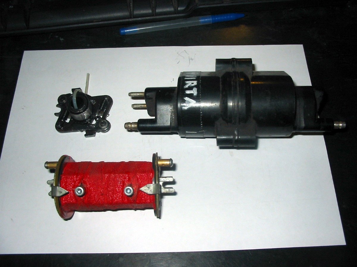

K.ssa ollaan usein tehty niin että oma kärkisytkä (oikein säädetyillä raja arvoilla) jää sinne ja pyörijä+kansi jää hyllyyn ja tavan ulkoisella laadukkaalla tuplapuolalla muutetaan toiminta hukkakipinä malliin. Myös oma käsisäätöinen käynnistys ennakon säädin jätetään toimintaan.

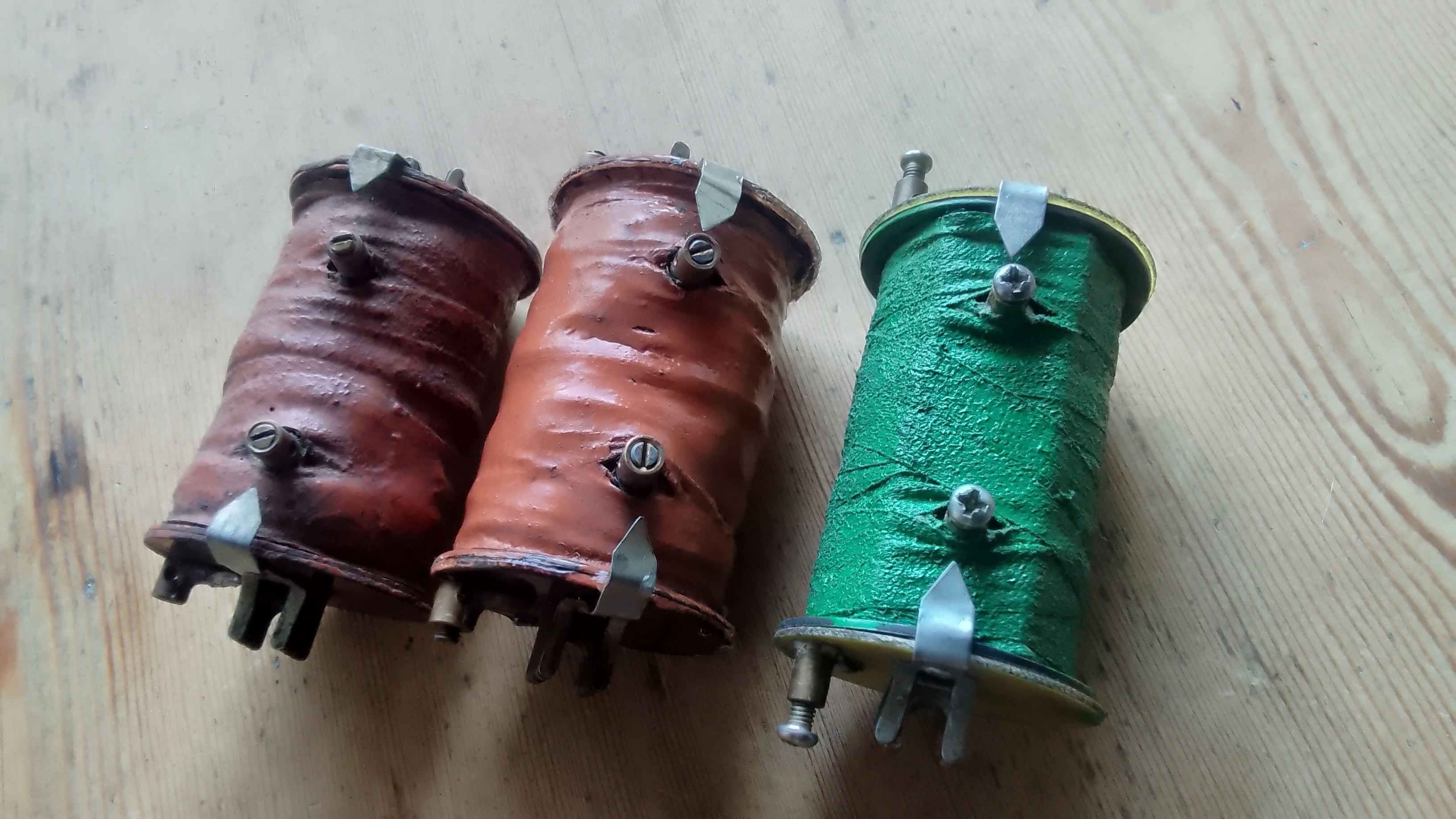

Näin ajattelinkin toimia, kun tuossa jo noita uuden ajan 2-päisiä puolia on jo ripakopallinen. Pitää metsästellä puuttuvat osat ennakonsäätöön. Liekö Mikko rompepäivillä, pitää soitella...

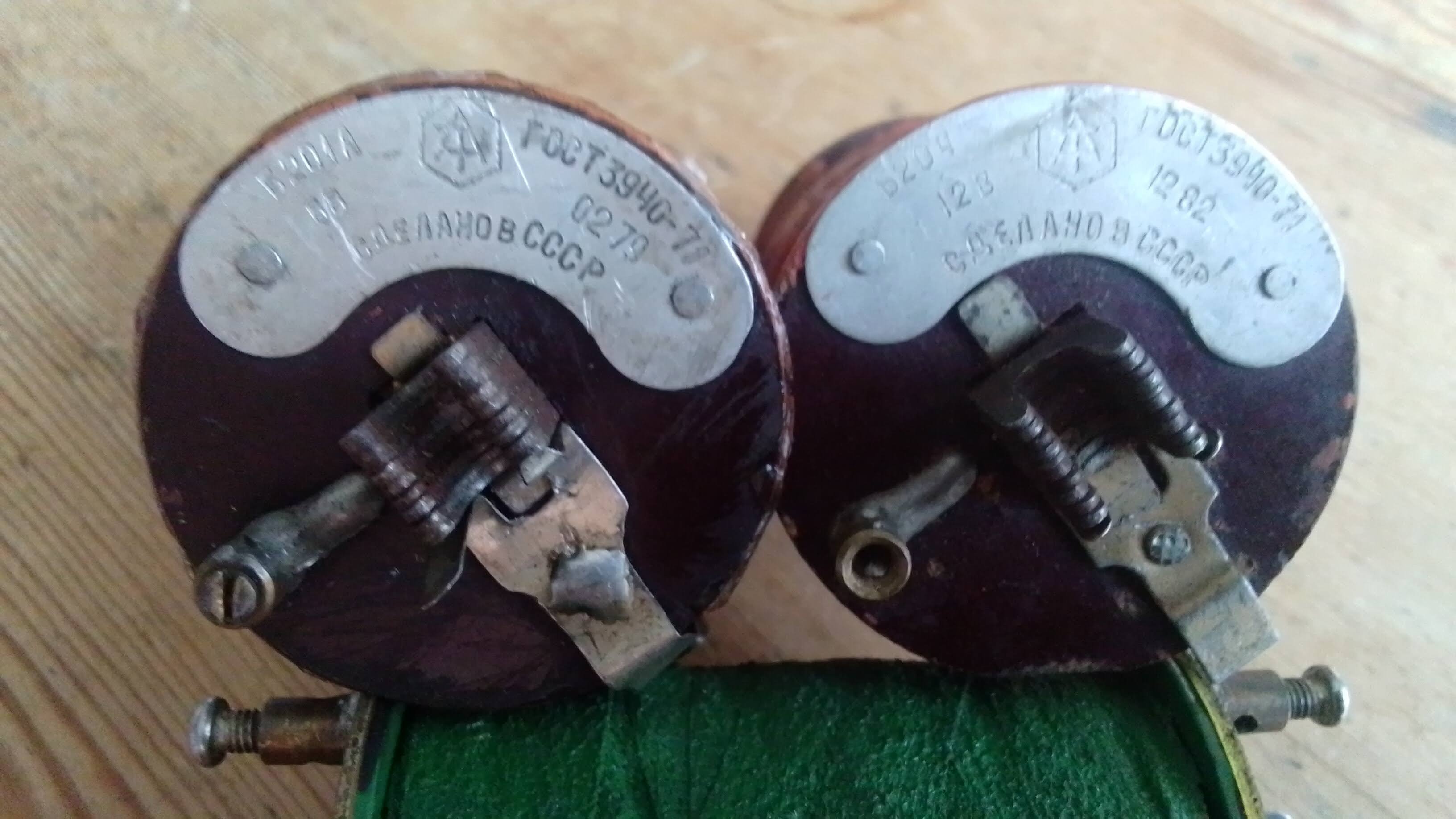

JuhaK71 kirjoitti: 02.08.2025 09:24 Näin sjattelinkin toimia, kun tuossa jo noita uuden ajan 2-päisiä puolia on jo ripakopallinen. Pitää metsästellä puuttuvat osat ennakonsäätöön. Liekö Mikko rompepäivillä, pitää soitella...
Laadukkaaseen oikeesti ulkoisesti toimivaan puolaan kannattaa panostaa..ei mitään arpapaskaa..vaan kunnon puola..muutenhan siinä on pahuksen kestävä ja varmatoiminen paketti sitten paikalla.

Nyt puhuu toverit asiaa, oikein tuollainen sarjatuotanto moottoripyörän originaali PUOLA...
Ps olen aina ihmetellyt kuinka korkealla sovjetpekkojen tietotaito oli

Joo..mutta noita ei sitten laiteta ulkoisesti jäähtymään...
