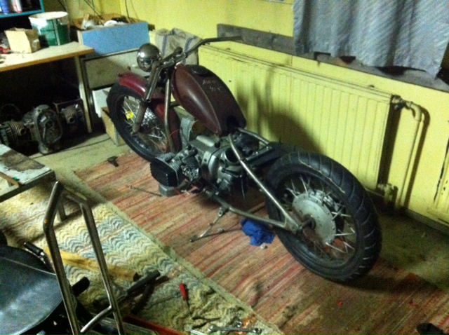

salassa mallailtu osia keskenään.
uskaltaiskohan jättää kardaanin tälviisii??
muutama sentti jää kait uupuu.
kyseessä siis jäykkä runko.

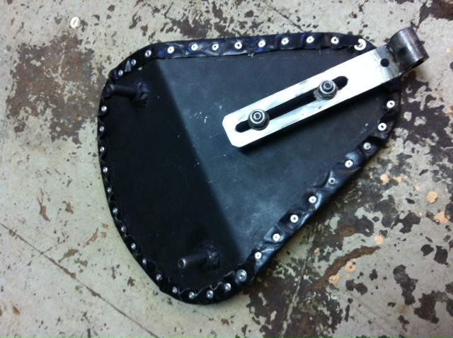

sit tuli mielee että takalokasuoja ja penkki tarttis hommata että vois hitsuuttaa muita palikoita ja kiinnikkeitä paikkaansa.
aattelin kokeilla penkkiä tehä itte ja tällane tuli ensimmäisestä versiosta...täyty jättää vähän ohkaseks ku ei ollu käsilaukussa tarpeeks matskua =)
toi satula siihen tuskimpa tulee mutta, ompahan jotain millä mallata.
lokaria en arvannu lähtee itte vääntää.
jos löytyy jotakin sellasta 19" siroa lokaria, (vois olla ehkä pitkäkin)niin saa tarjoilla.

Oisko kellä mittää mielipidettä tuohon lyhyeen kardaaniin? Pakkilaatikolla ilmeisesti ois sopivampi. Haluis vain mieluummin tuon laatikon niin sais vaikka ne vaihteet tankin kylkeen.
En tiedä missä kohdin tarkalleen tuo laatikon puoleinen pää sitten ajossa? Pohjassa ei ilmeisesti tarvi olla

Niin siis kyllä se kardaaniaksilan kuppi täytyy olla siellä vaihdelaatikon aksilan tapissa, kumilimppu ei muuten kestä kun vippaa omiaan.. tua perän pää on sitten varmaan kokeilun varassa, veikkaisin että täytyis olla poorillansa vähintään 25-30mm että kestävyyteen vois vähän luottaa, ehkä, kun ei ne poorit nyt niin hirveen jämptejä tahdo muutenkaan olla..??

Voishan sen kokeilla jollain sorvata tasaiseksi keskeltä ja katkaista ja sit kympilleen sopiva putki lämmöllä siihen päälle ja hitsailee putken kartaaniin kiinni.
Tai sitten jossain vaikka moottori koneistamossa kyselee onnistuisko jatkaminen

Parikymmentä vuotta on mulla käyttökokemusta 9 tonnisen paatin potkuriakselista. Semmoisesta, joka on ulkopuolisesta päästä jotakin haponkestävää, ja paikalle tuotuna osottautui liian lyhyeksi. Fii noin 25 mm. Työmaalla oli apuna hitsari, joka tunsi metalleja myös. Hän otti yhden sorvinterän varren. Jatkoi, seevasi kunnolla, hitsasi pohjapalot, ja täytti. Näytti vaihtavan puikkotyyppiä välillä. Rihtattiin ja sorvissa raaputeltiin.
Pitkin Itämerta on kuljettu, eikä ole siitä kohdasta pettänyt. En yllytä, mutta sanon, että näinkin on.

Viimetalven rojektiin piti kardaania jatkaa 25mm, kun vaihdoin pakkilootan etuperin menevään. Sorvilla poikki ja seeviin, pala väliin, vähän sähkölinnun kakkaa saumakohtiin ja sorvilla siistiks. Hyvin on kestäny jo reilut 500km, kyseessä siis soolopeli. :mrgreen:

Eipähän tuohon kardaaniin kovin suuria voimia tule... eikä se ole ennestäänkään tasapainoitettu saati muutenkaan spooreiltaan tarkkuuskalu. Jos ja kun kerta tilaa on, poikki vain ja putkenpätkästä jatko päälle ja hitsillä se kiinni. Se että miten ruma se saa olla määrittelee jatkamistavan....
Sen kun laittaa ihan kumilimpun adapterin "jatkeeksi" niin näyttää ihan tehtaassa tehdyllä.
Itse jokskus jatkoin sentillä akselia siten että laatikon pään "kuppiin" sorvasin nysän jossa uusi "kuppi" ( siis se kolo joka menee laatikon akselin nipukan päälle ) ja tuo kpl ei ollut millään kiinni. Toimi ihan Ok.
Mutta tällä konstilla vain se 10 mm... pidemmällä kumilimpun adapterin spoorit jää ehkä lyhkäsiksi... ehkä riittää kuitenkin.... jos kone ei tehoihme.

Pidensin jo kardaanin putken pätkän avulla.
Saa nähä sit (ehkä) joskus kestääkö;)

Luulis kestävän jos siellä on se kumilimppu välis. Se kuitenkin ottaa suurimman repäisyn vastaan? Kait... On sitä hitsattu autojen vetareitakin ja hyvin ovat kestäneet kengitystäkin. Eka viistetty, sitten hitsattu ja lopuksi annettu vähän lämpöä että suurimmat jännitykset lähtis.
