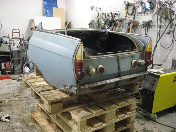

Itte suunnittelen peräkärry PROJEKTIA.
Takapihalta löytyi sopiva MOSSE aihio siihen tarkoitukseen.
Muutama rivakka liike ISOLLARÄLLÄKÄLLÄ niin perä osio on irti ja tallissa.
aihio
aihio
Pitää vähän kaventaa ja suumata.
Mitähän tästä vielä syntyy :?:
Viestit: 2031
No aihio ainakii näyttää hyvältä...hienot takavalotkii säilyny ehyenä.
Juu
Takavaloja oli muuten hahdenlaisia keltaisilla vilkuilla ja punaisilla, riippuen vuosimallista.
Molempia löytyy varastoista.
Tarkotus olis laittaa punaisilla vilkuilla varustetut.
Ja lisäillä kaikkea himmeliä mitä ikinä MOSSESTA löytyy ...ja vähän muutakin aiheeseen liittyvää...

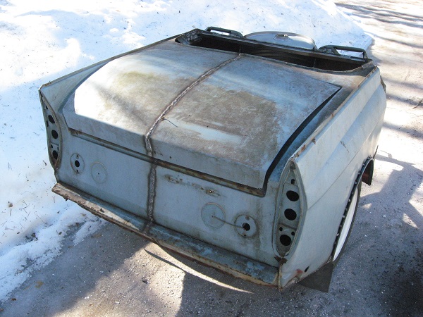

:ugeek: tarviiko kaventaa minä mittasin että ei tarvi mutta mulla on vanhempi skandinaavia en aio kaventaa, keventää ja vähän pitentää etteenpäin?. Sehän riippuu siitä että minkä vehkeen perään se tulee. Levein on papereissa 1,7 m ural. 1,65m niepri. 1,25m traikki niepri.
JUU
120 cm leveys
pituus vielä hämärän peitossa.
URALIN perään meinasin asentaa hökötyksen.

Tänään kavensin peräosion. Tuli kapeenpi mitä suunnittelin 110 cm

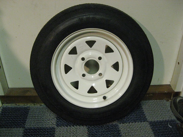

Tilasin BILTEMANNISTA renkaat 4,8x12.

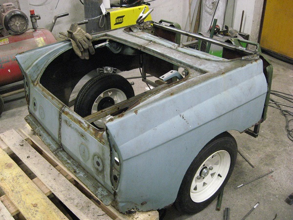

JUU
Pesäkärry valamistuu , pala palalta.
Muutama kuva.

JUU
JIPPII
Kärry vihdoin raahattavissa uralilla.
Saa nähä ihmisten ilmeet taas kerran.
:o
Hieno vaunu!
Respect!
Jee. Hyvältä näyttää.
Muttamuttamutta.... kärryjä kiskoneena muistuttasin, että kärryn takappäin näyttäytyvät heijjjjastimet pitäs olla kolomion mallisia.
