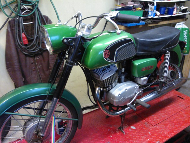

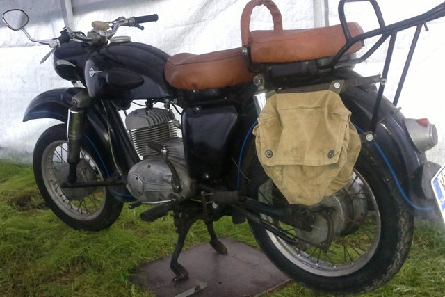

Kyllähän niitä rakennellaan, kunnossa oleva MZ 175 odottaa ajeluita ja museotarkastukseen odottaa vuoroa alkuperäiskuntoinen CZ 125

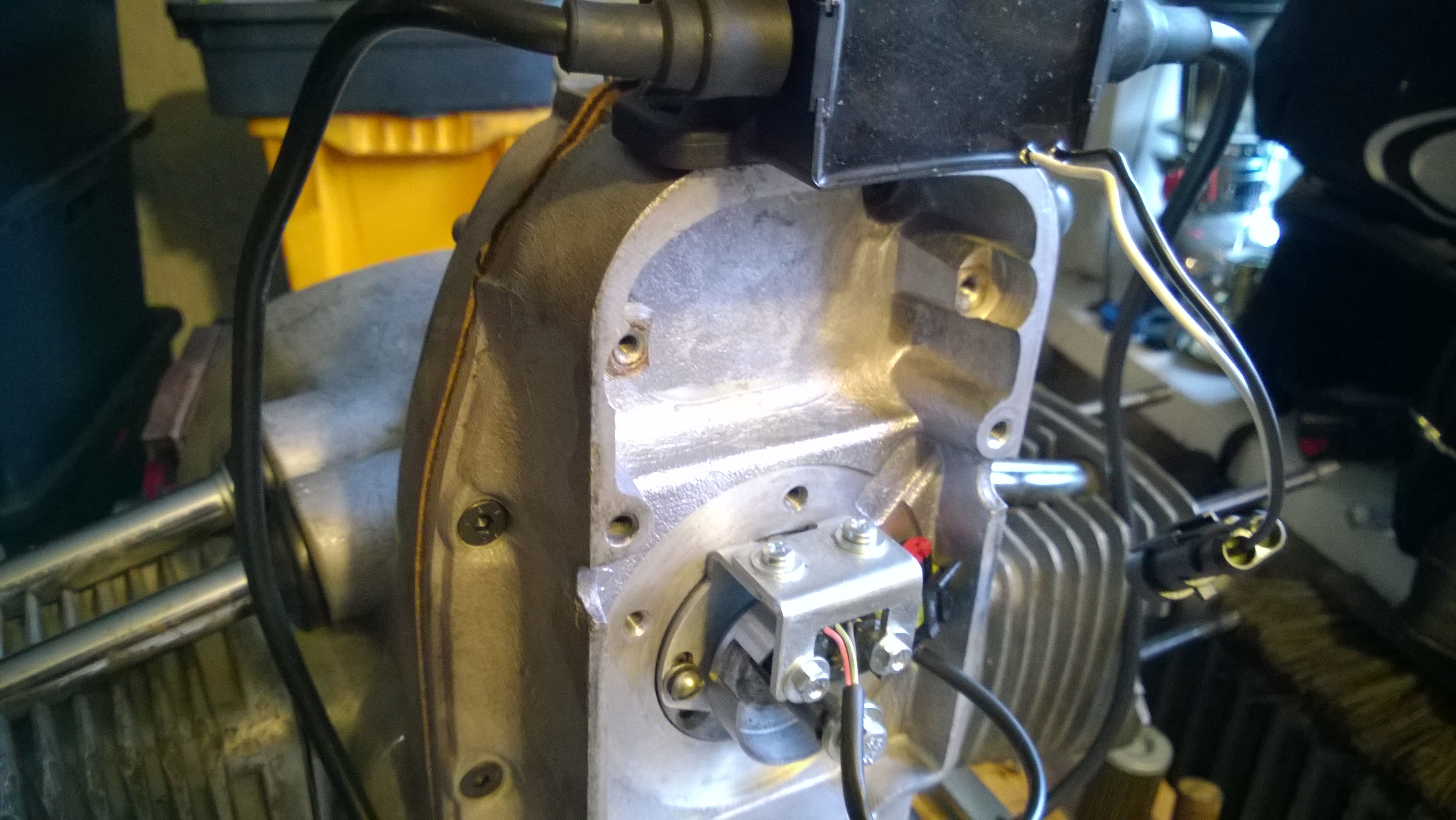

Pienissä on nysväykset, mutta seuraavaan pataan tulee kanssa Ducatin sytkä...
Ps jää etukoppa aika tyhjäksi

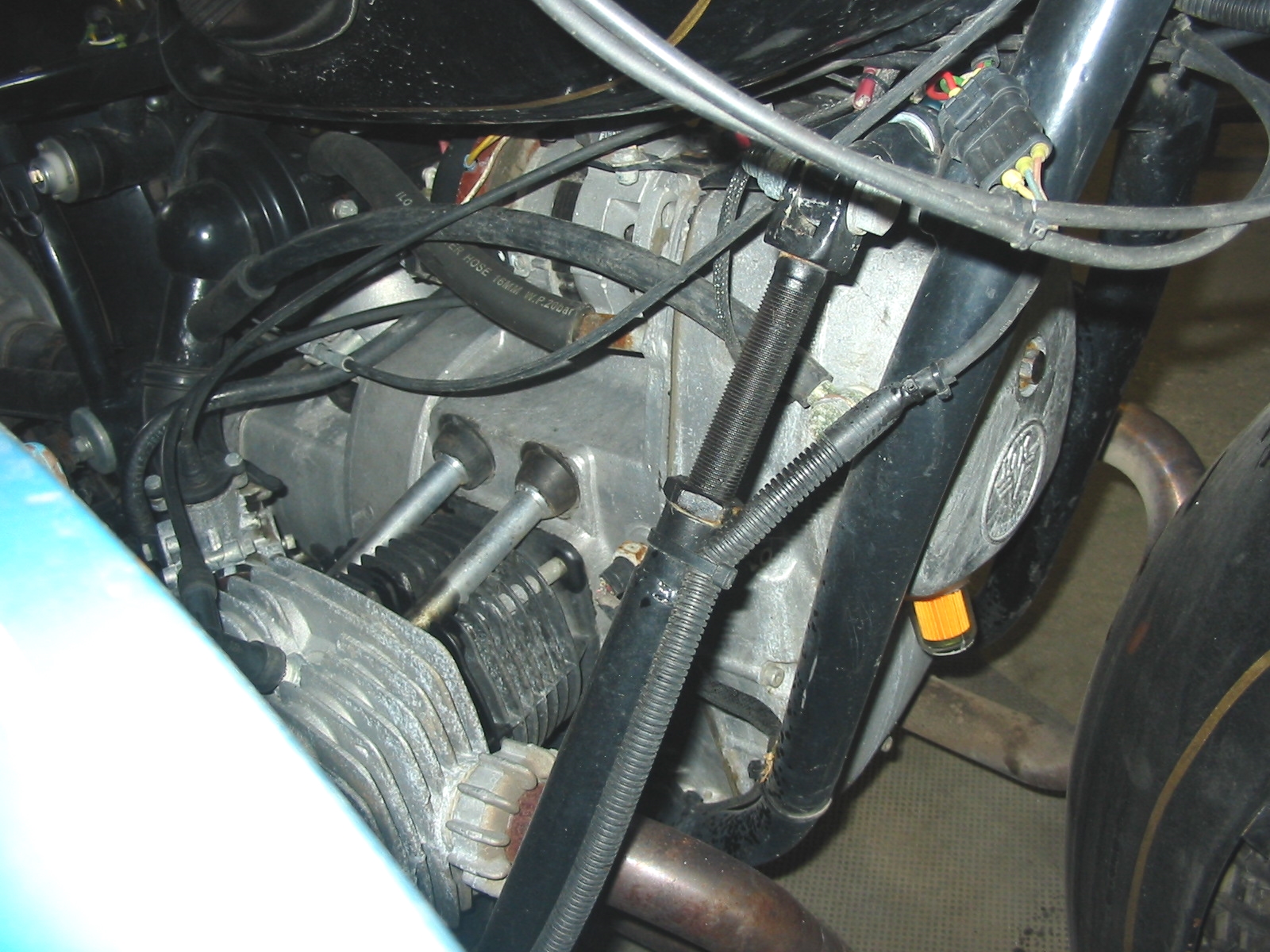

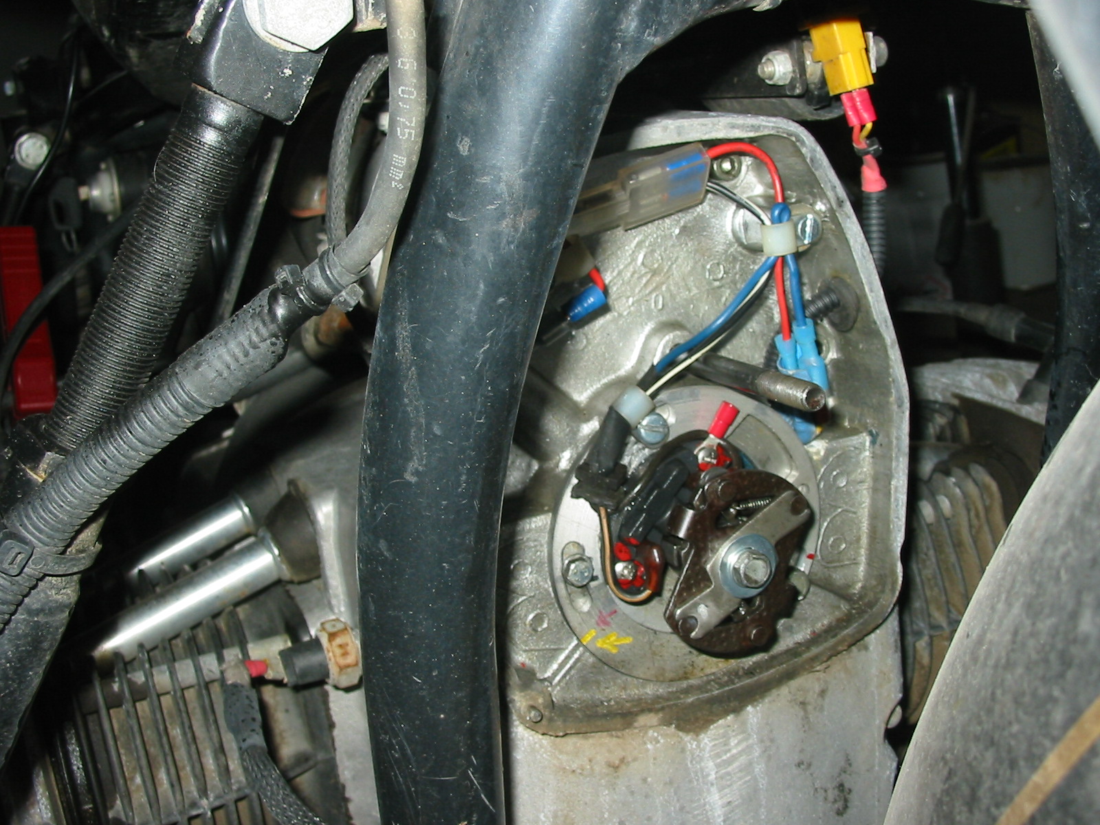

Aika tyhjää on Matin nepukan sähkölaarissakin..siellä moduli sykkii ja sitten ei muuta tarvikkaan kun ulkoinen tuplapuola ja kynttilät..
..niin ja modulia jäähdyttää varoiksi AIIAT -järjestelmä (automaattinen- imuilma avusteinen- tuuletusjärjestelmä :lol: )
Viestit: 8236
terps.
AIIAT-järjestelmään saa helposti (edullisesti) näppärän korvausilmasuotimen polttoainesuodattimesta. Imu tuossa systeemissä on kumminkin aika tehokas joten hyvä sinne on jotain laittaa, vaikka ei noissa kärjettömissä laahauspintoja oikein ole..mulla taas kun on tuo mekaaninen ennakonsäädin niin sen puhdistus/voitelu välit pitenee kun saa puhtaampaa ilmaa. Muuten kyllä suosittelen sähköpään jäähdytyksen nysväämistä jos tuonne pesään meinaa venäläisen kärjettömän sytyn tunkea...tietysti voi muutenkin siirtää elektroniikan ulos tuulettumaan, olen nimittäin jokusen kärjettömän tuolla pesässä paistanut...tuossa jäähdytyssydeemissä on se hyvä puoli myös että se toimii aina kun mopo käy..eli ajoviimalla ei ole niin merkitystä .
Viestit: 8644
Aina kannattaa pitää kärkiboxia ja varapuolaa mukana, sillä niillä pääsee takaisin kotiin...
linkki:
Ps kokemusta on, paistettuja elektroniikkoja on jo tarpeeksi

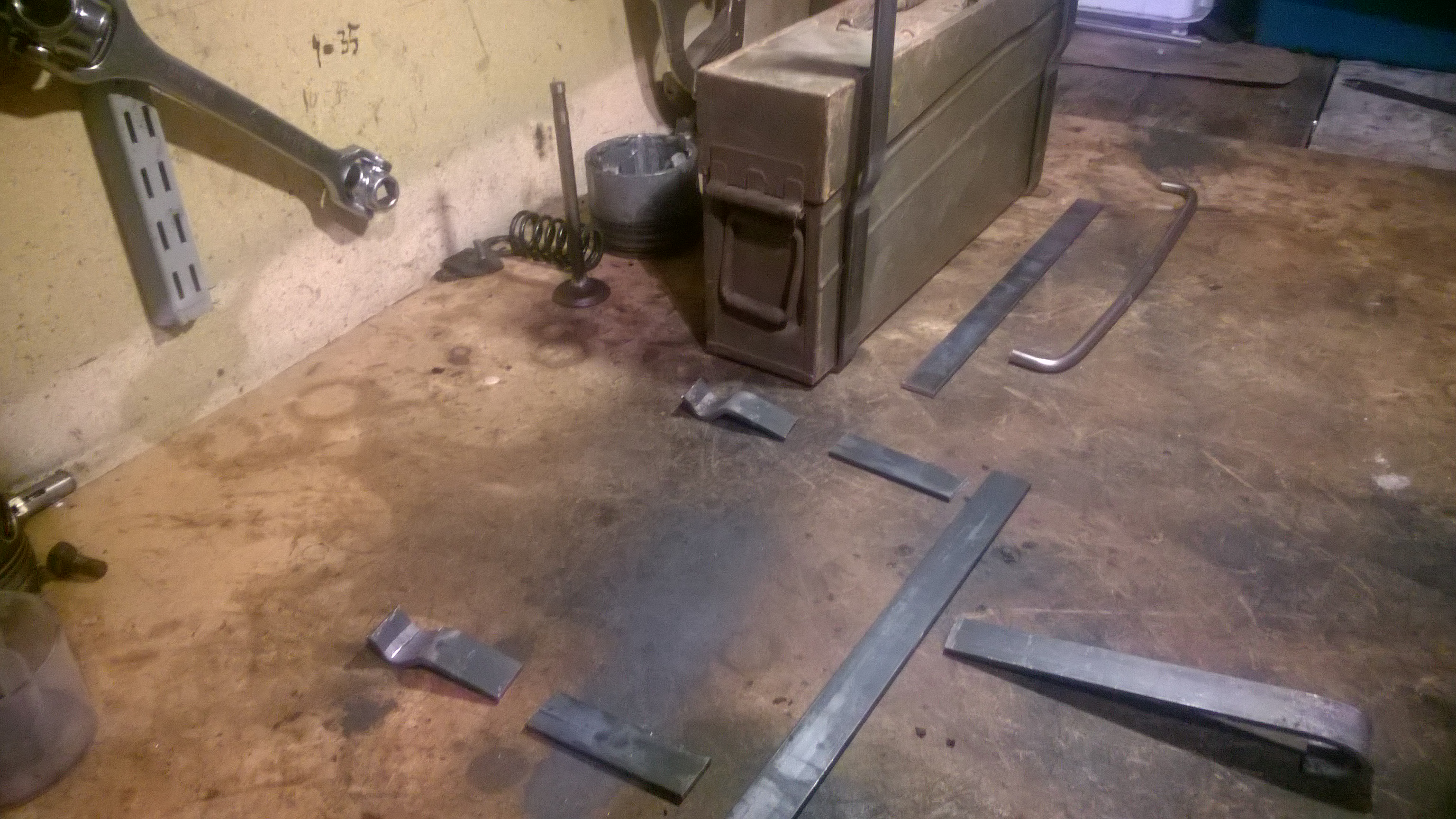

Tänäiltana alkoi syntymään eväslaatikon telinettä :)

Olet näköjään samanlainen kylmänraudan seppä kuin minäkin :D
Hyvältä näyttää...

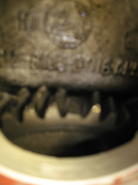

Juu
Vika jakopään ratas murusina.
Tästä se taas alkaa. :angry-banghead:

Tuohon vaivaan lääke on Herzog...
Ps viikolla kotiutui taas uudet rattaat
JUU
Seuraavaksi aattelin kokeilla tuota lääkettä. :violin:

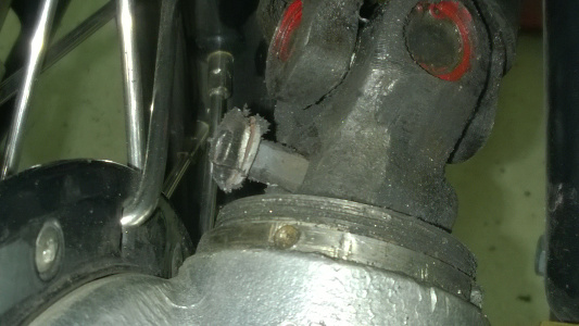

Cheekkiä siteeraten: Sokka irti, mä vedin päivin öin...
Valtava keskipakovoima repinyt sokkatapin ristinivelen läpi :lol:
Viestit: 8236
..taas oltu itäboxerikiihotusajoissa...eihän sellaista repimistä ja riekkumista mikään kestä.. :lol:

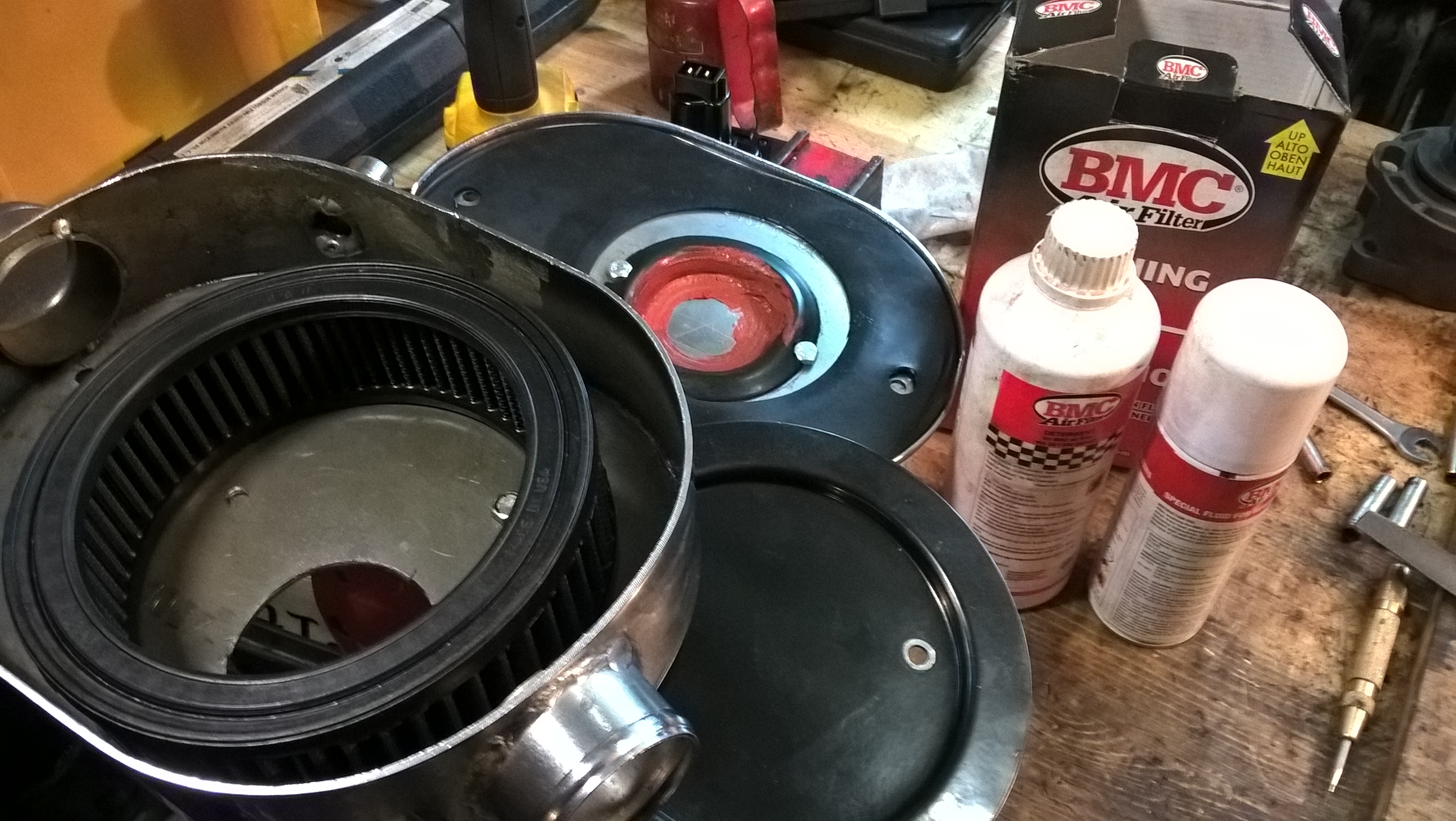

Ilmansuodattimen moodaus ja huolto...
Ilmanotto alhaalta
Ilmanotto alhaalta
Ps eivät ole tehtaalla hoksanneet, että tuon ilmanoton voi tehdä alakautta

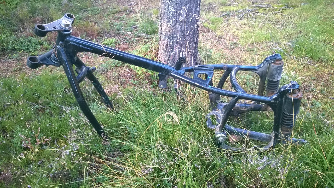

MATTI kirjoitti:eikö enää ole mitään rakenneltavaa,korjattavaa...
Talvipyörä kesälevossa takapihalla.
Lumentuloon mennessä tarketti ajoon, eli pikku hommaa tiedossa. Iso murkulatankki, sähköstartti ja pari muuta juttua mielessä. Ei ne suuret sanat suuta halo...
Projektin valmiusaste kyllä kertonee paljon :mrgreen:

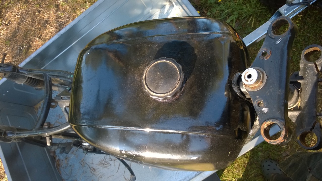

Rojekti nostettiin heinikosta kärryyn. Turvotettu möhkötankki näyttää sopivan just ja just.
