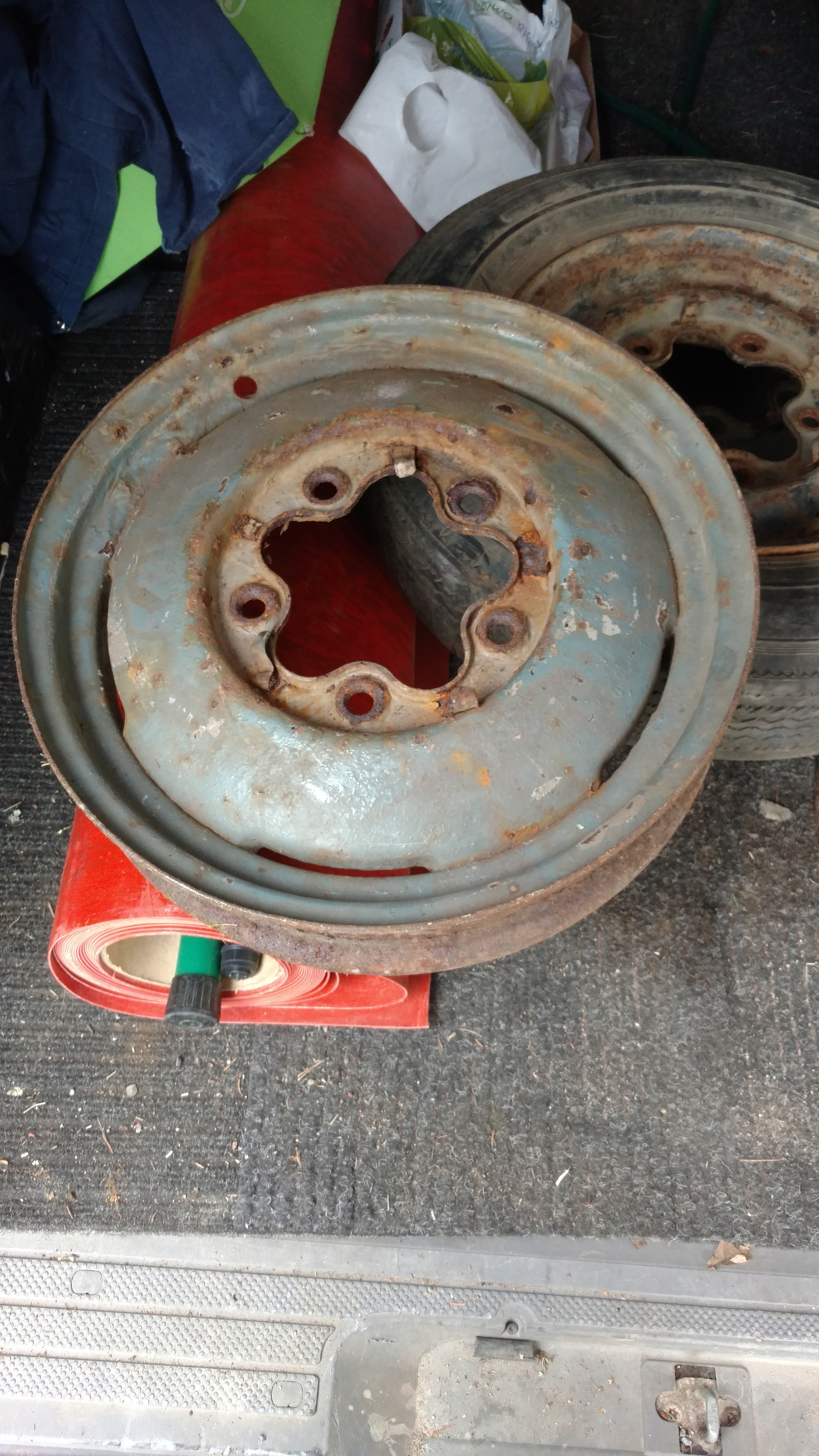

Mistäs vehkeestä kelju m63 tommoisia vanteita saa?
Re: Vanteet
Myyjä puhu että Mossen vaikka kirjan mukaan sopis, mutta tuskin on sisällä on kuminen vannenauha Saksan kielellä.
Oliskohan wolkkarin?
Viestit: 4313

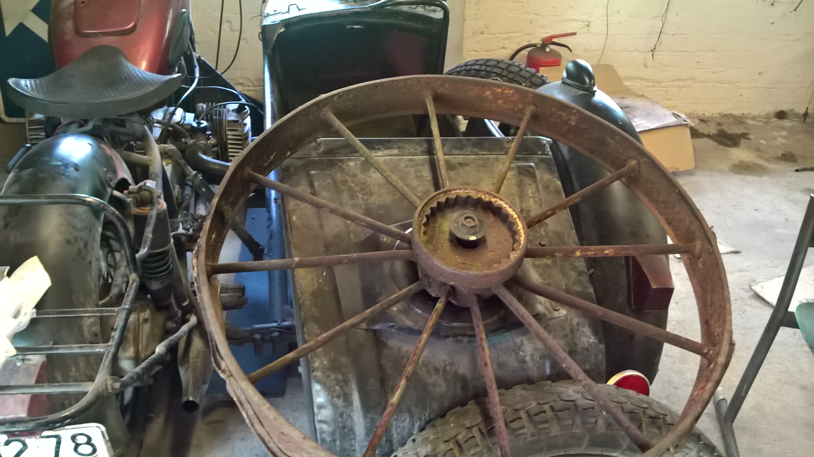

Re: Vanteet
Kuppelon 16" vanne.

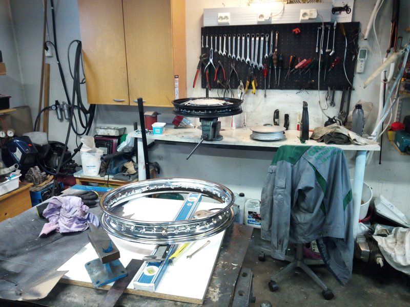

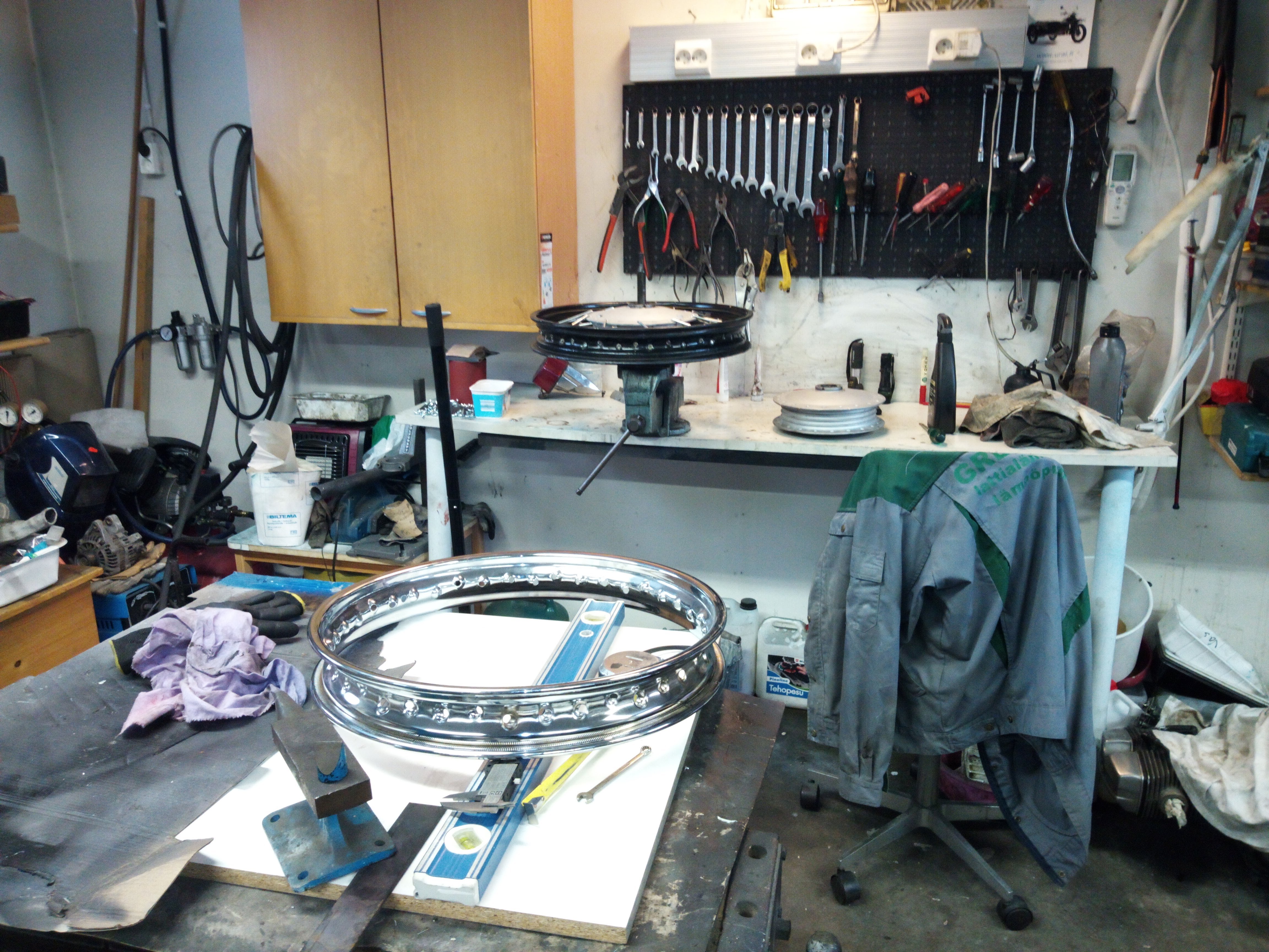

NeuVöru
Liittynyt: 24.10.2010 20:12
Re: Vanteet
Viesti Kirjoittaja NeuVöru »
Tulipahan värkättyä neukkuvannekehään uusi parempi napa. Ei vanne ollut hifistelykappale verrattuna Sasulta ostamaani kromivanteeseen. Oli se melkoista opettelua jotta sai pinnat oikein. Hyvänä apuna oli Mopomäänin Juutuubin videot. Ofsetin saaminen oikeaksi ilman jigipenkkiä oli vähän ongelmia tuottavaa. Samoin oli vaikea saada heitot kohdalleen, se perhanan vanteen hitsisauma on hankala. Pinnat ääntelee samalla soundilla ja käsituntuma kireydestä on mielestäni kohdalllaan.
Mutta katsotaan miten kromivanteella homma hoituu.
Viestit: 4313
Re: Vanteet
EU kehällä menee helpommin. Uskosin.
Tää offsetti on jännä. Ekat vanteet ehdin pinnailemaan iha hullun tuurilla asiaa miettimättä ja ajelin pitkään enneku koko asia tuli mieleen.
