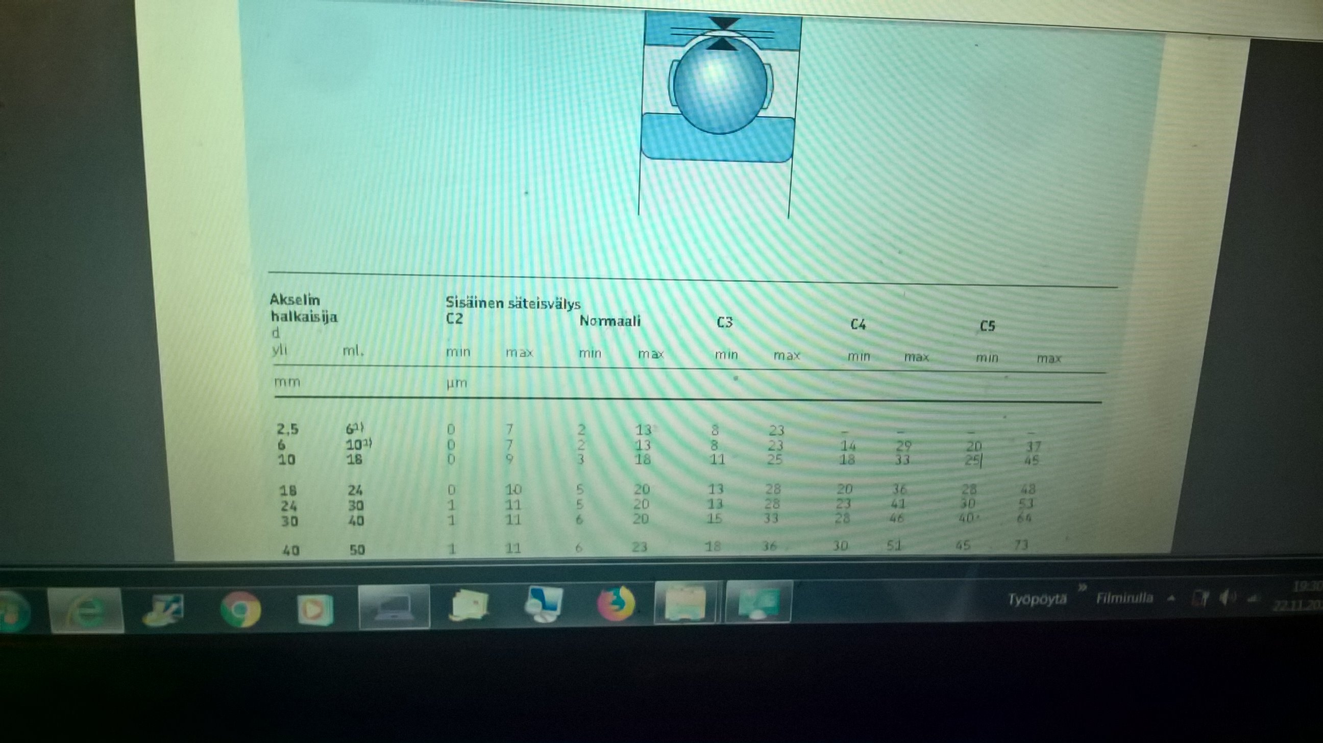

Sekunta kampuraa ei synny jos moottoriin on säännöllisesti öljyt vaihdettu ja linkolevyt puhdistettu 15000 -20000km välein.
Jos kampuraan tulee välystä, niin heti ottaa isommilla neuloilla välyksen pois.
Neuloja myydään 0,01 välein, puhutaan 0,02mm välyksestä.
Kampuroita neulotaan vanhoihin tappeihin ja kiertokankiin, suomesta saa ostettua tasan 7mm neuloja.
Kampurassa tappi kuluu n.0,005 - 0,01mm, kiertokanki n.0,02-0,03mm ja neulat 0,02-0,03.
Helpoin tapa on korjata neuloilla, esim. neulat kuluneet kokoon 6,97mm >> vaihdetaan neulat 7,00mm.
Välystä jää edelleen, jos vaikka neulat pitäisi olla 7,02mm? kohta tiedossa ongelmia jos kilometrejä syntyy enemmälti.

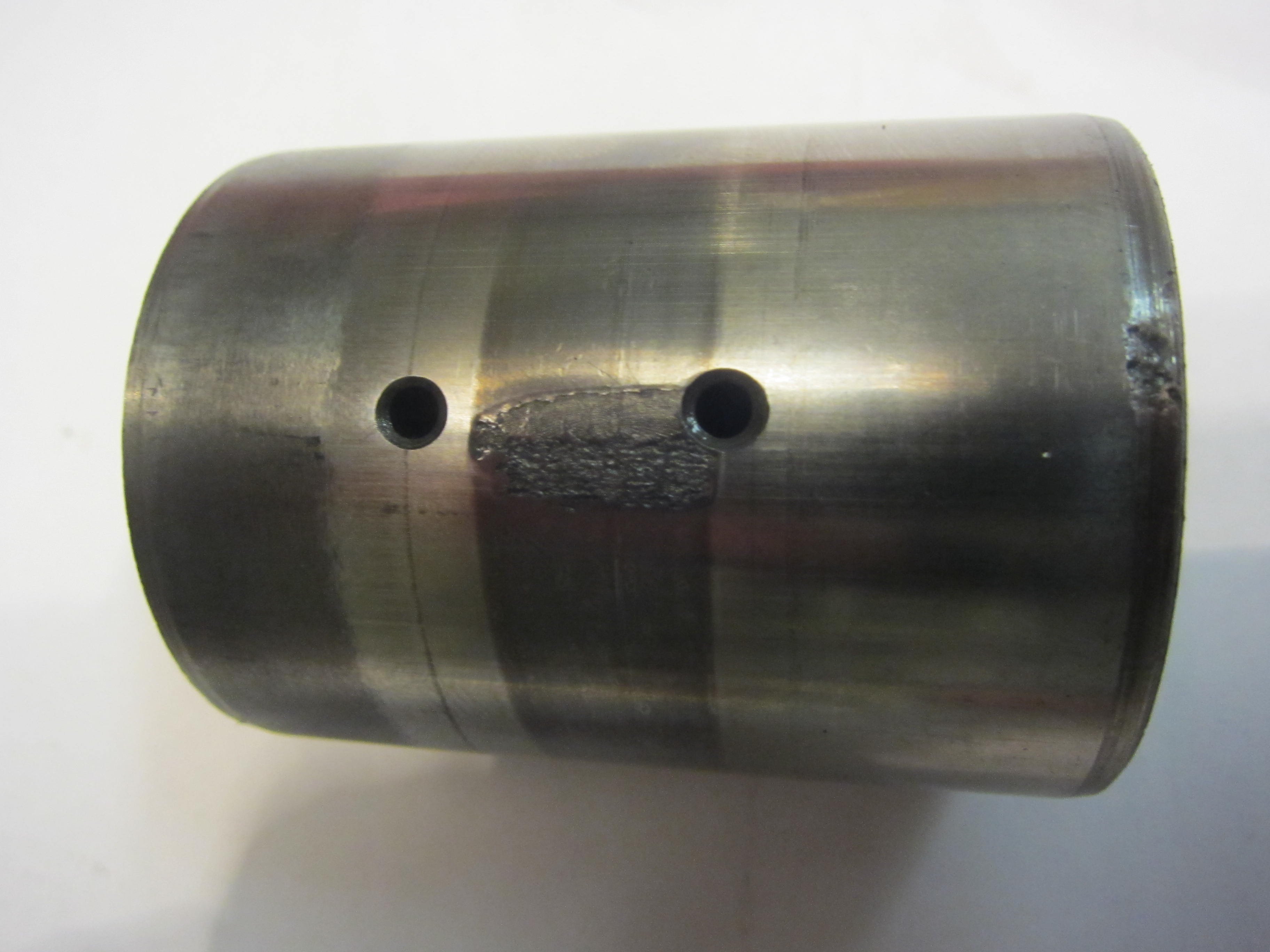

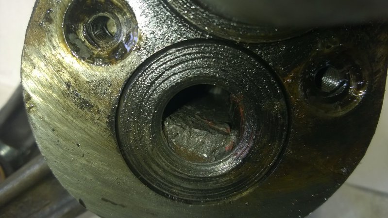

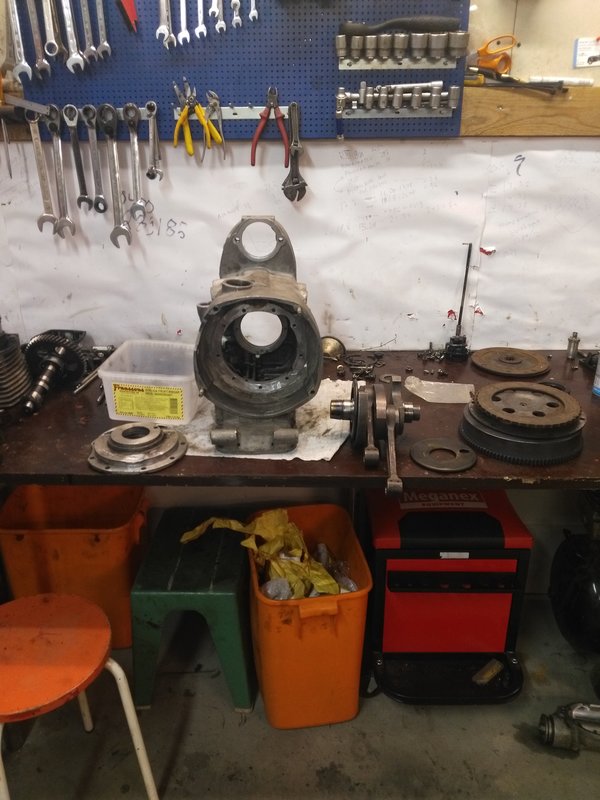

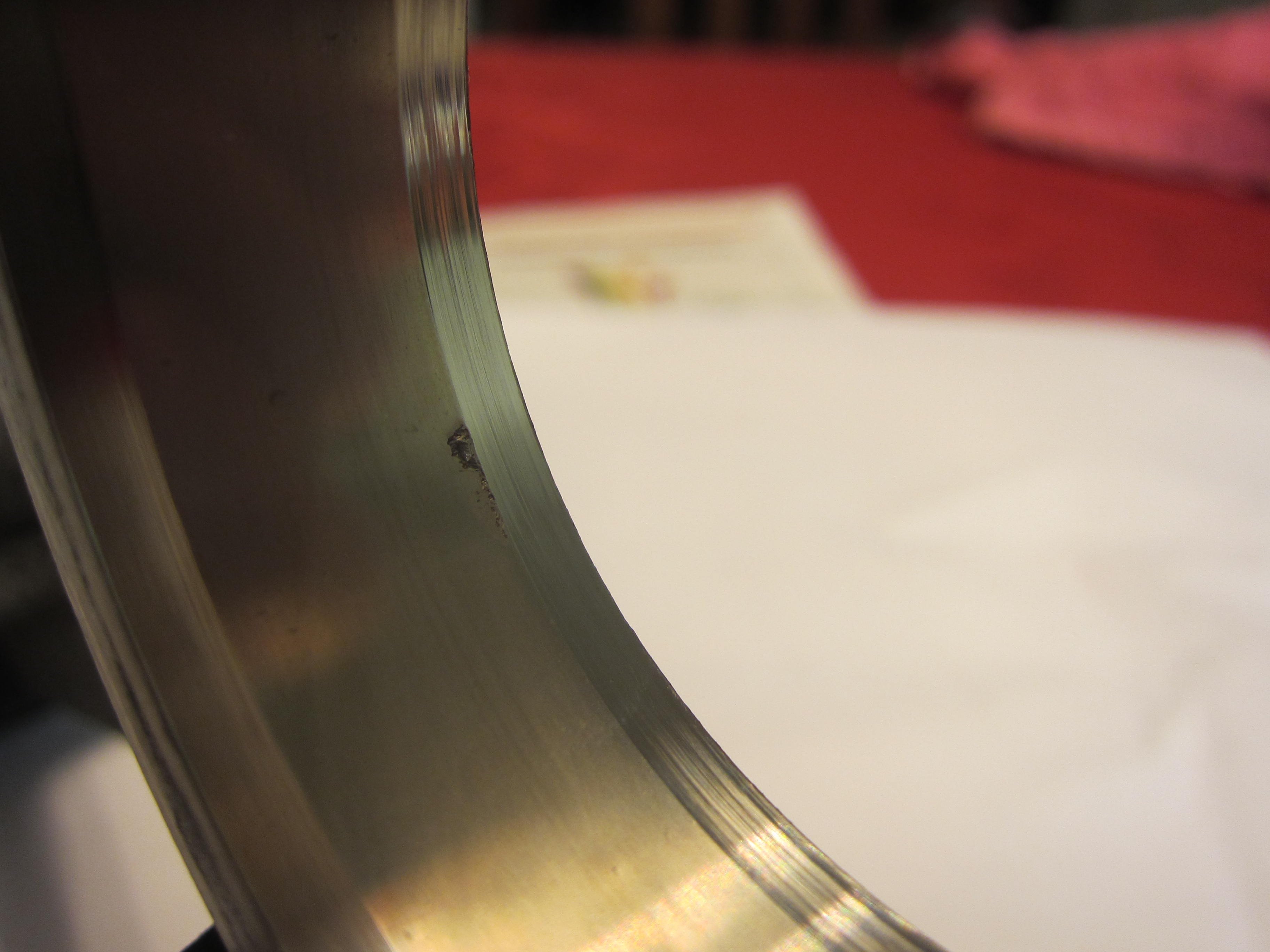

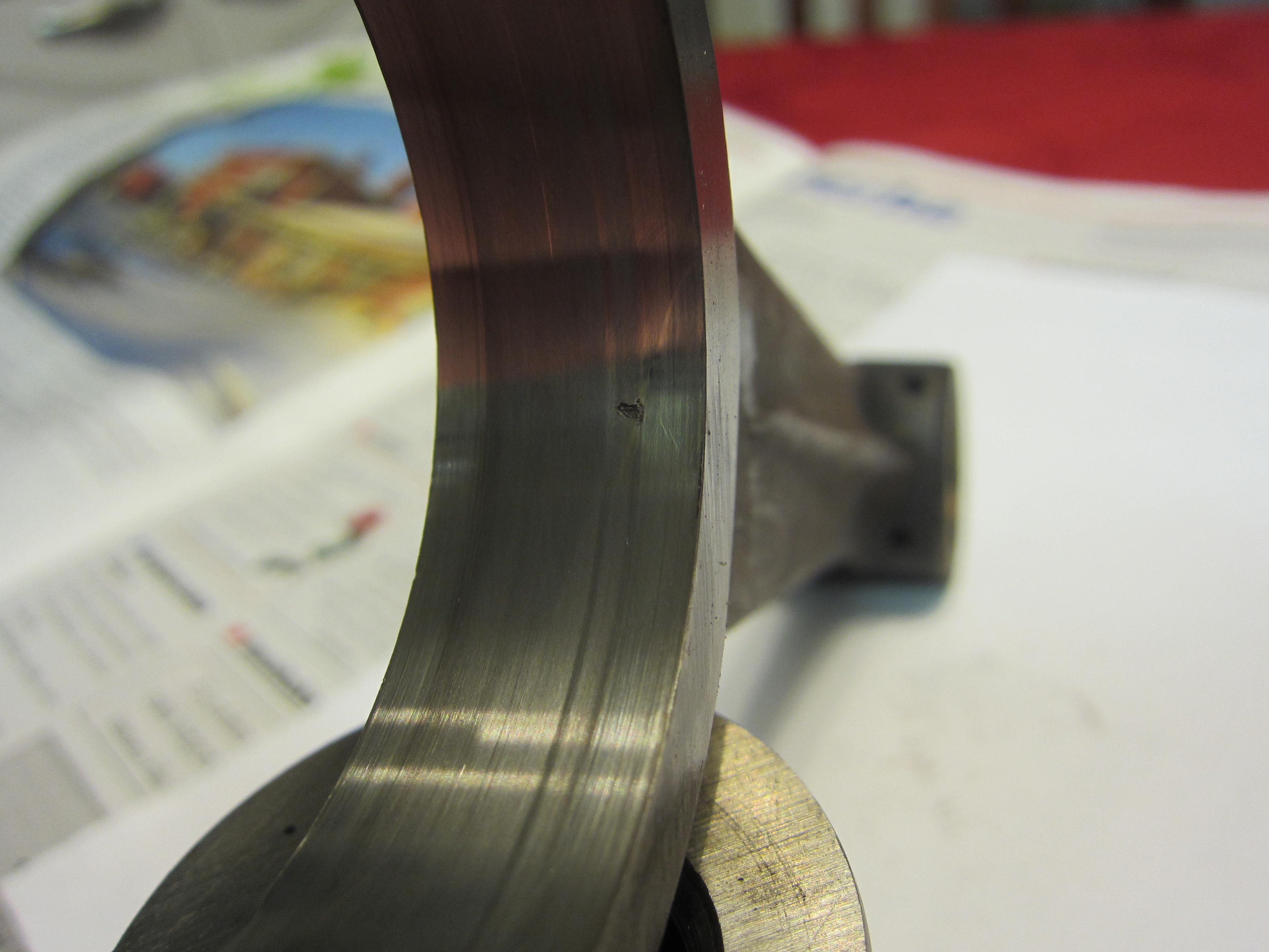

Muutama kuva vaurioiden aluista ja lärinää lisää...

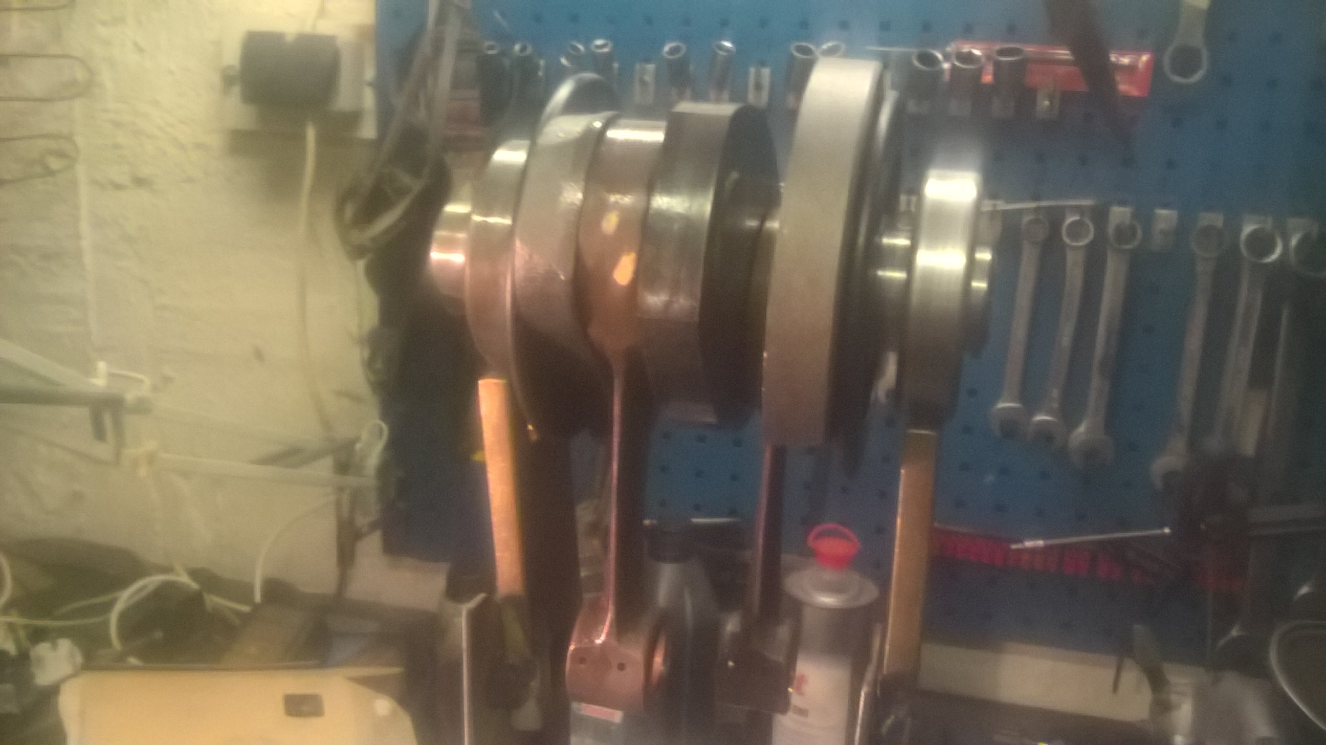

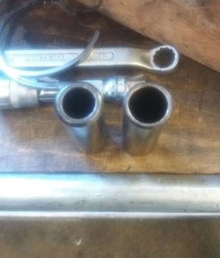

Muuten kun noi kampurahommat on nyt kohdallani in, niin tein tuossa viikonloppuna huvikseni sille paskalle kampuralle yksinkertaisen staattisen tasapainotestin. Kun laakerit ovat herkät, niin kampuran pitäisi jäädä paikoilleen ihan mielivaltaiseen asentoon.Moneen kertaanhan sitä piti pyöritellä. Ei se paska vaan jääny, aina pyrki jossain kohtaa hakemaan paikkaansa. Tiedä häntä onko tommosella testaamisella mitään käyttöarvoa? Mutta jos se ei ole staattisesti tasapainossa, niin ei varmasti oo dynaamisestikaan. Pitäs nyt olla kirjevaaka ja semmone pukki, että saisi männät paikoilleen.
Kyllä tommonenkin simppeli testi vahvistaa, paska mikä paska.
Niin ja piti vielä vähän lisäillä. Jos kampura on staattisesti tasapainossa, niin pistää sitten vauhtipyörän paikoilleen (kytkin???) ja kattelee mitä sitten tapahtuu. Tääkin nyt vaan on tämmönen perseaukinaisen metsurin kotikonsti. Varojen puutten vuoksi ei oo mahdollidsuutta dynaamiseen tasapainotukseen

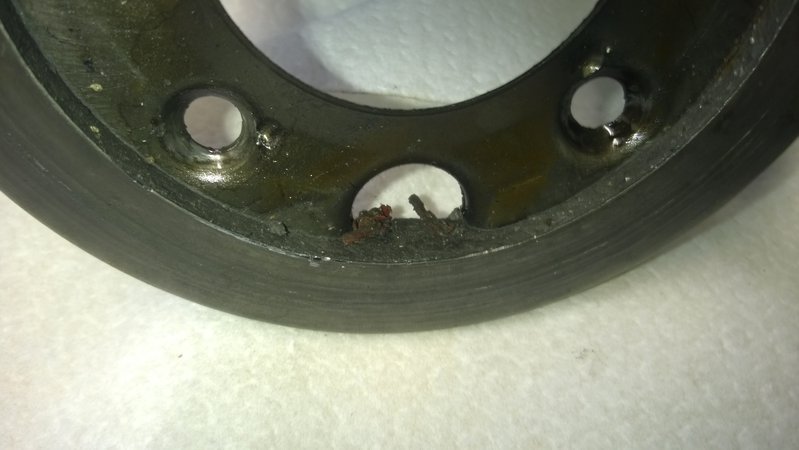

Kokeilin huvikseni vautipyörän kanssa. Löytyy paikkoja missä jää paikoillen, mutta löytyy paikkoja joissa paketti kääntyy 10-15 astetta omineen, eli on hyvin epätasapainossa!!!!!!!!!

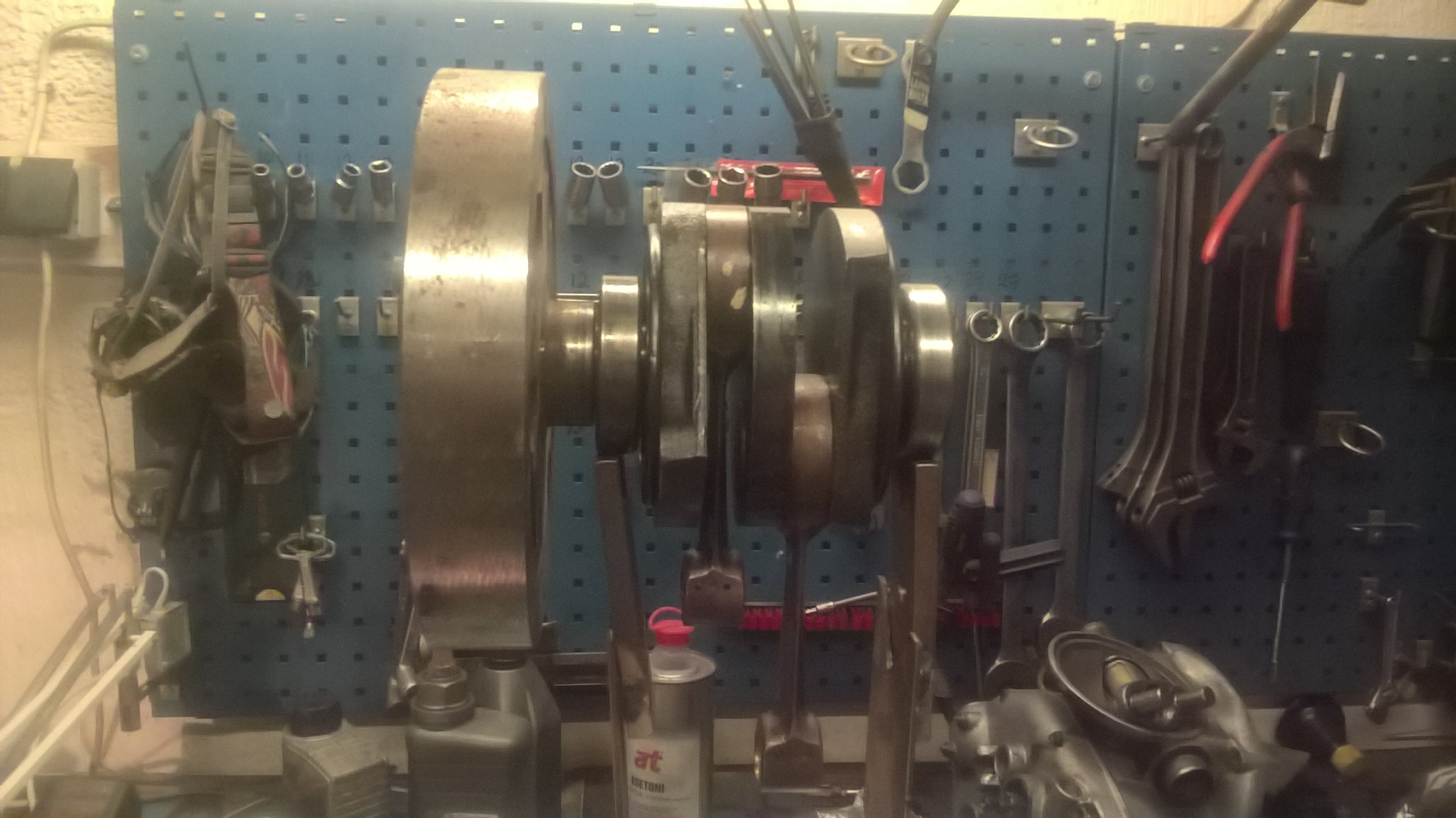

Ja loppumausteeksi pikkuse HD:tä

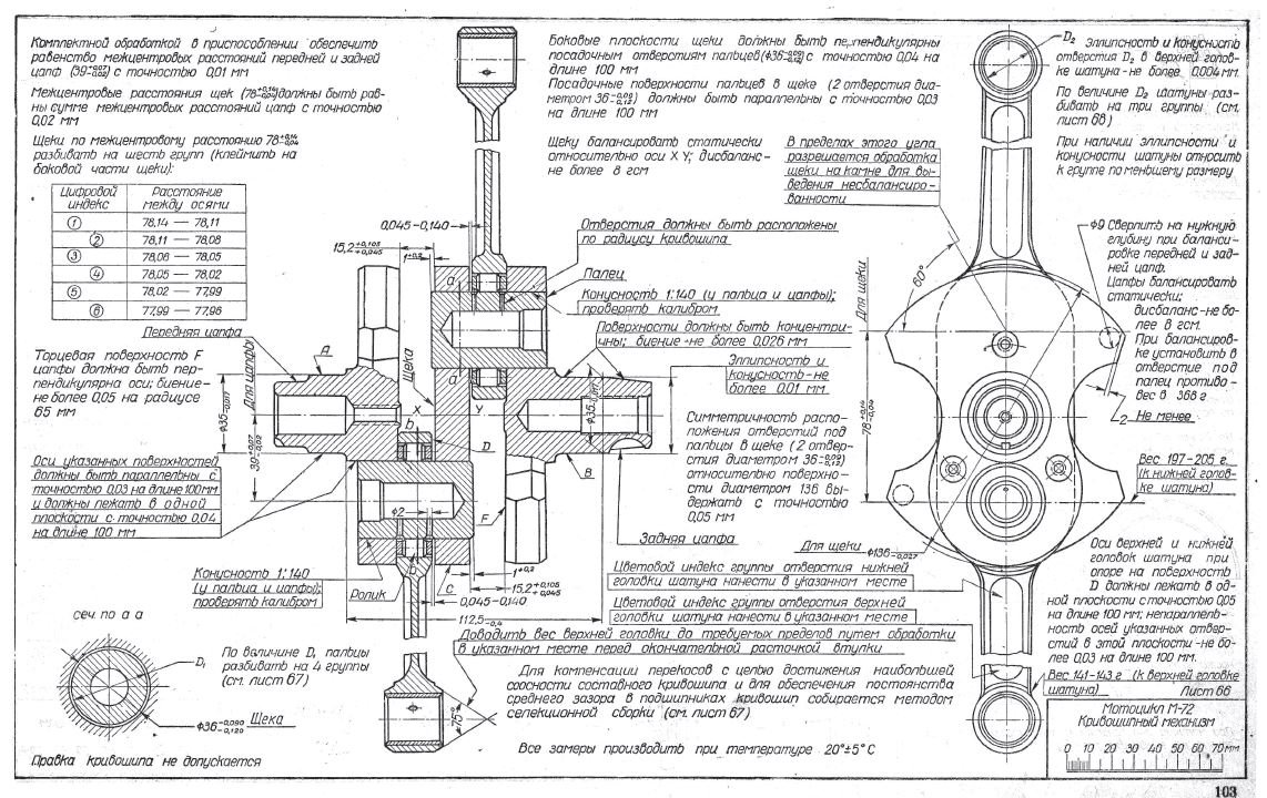

Tossa yhdestä korjausoppaasta M-72:n kampuran mittoja.

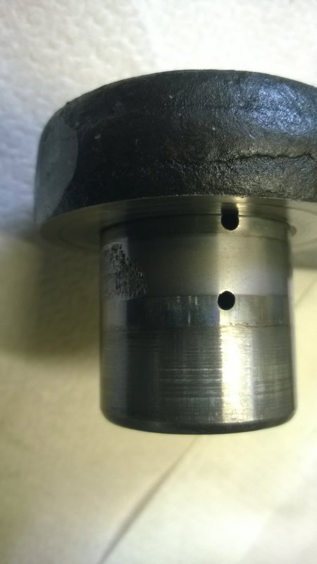

Täällä turengissa ei tuomioita jaella...mutta tavan crossi mopoissa on kokonais radiaali välys toimivassa mopossa 0.03--0.05 välillä , ja jos vähääkään muistan oikein niin Bemarin R.45..65 mopoissa olisi ollut (urrea vastaavan kokoisella tapilla/laakerilla) normi välys 0.02..0.06 luokkaa, enkä väittele näiden oikeellisuudesta kenenkään kanssa ,ovat huonon muistin varaisia tietoja.
Re: Kampuran korjaus
Kokeileppa Uskila käyttää uunissa tota kampuraa ja mittaa sitten

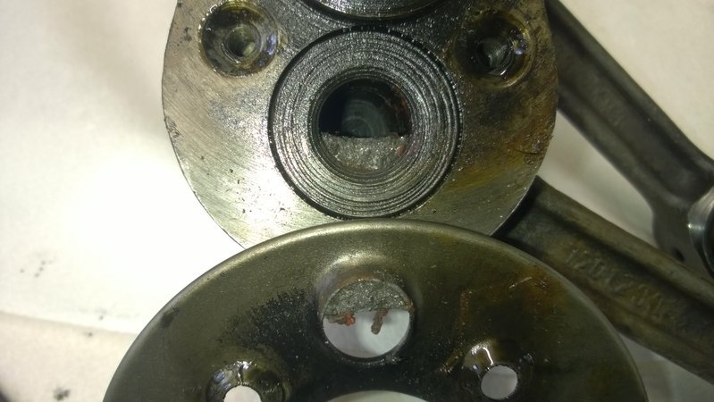

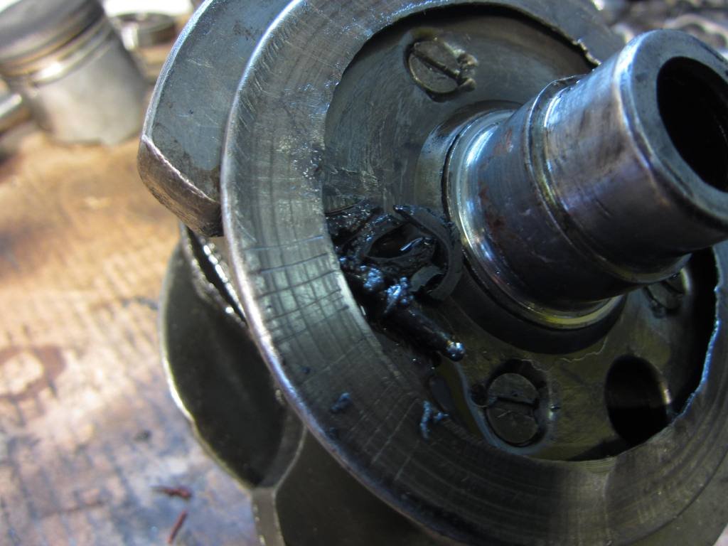

Kampura lähti viimein minultakin irti, oli piru vie liimattu tiukasti laippa kiinni
Hitsipilli ja hienostunut väkivalta voitti. Linkolevy irronnut ja pyörinyt tyhjää jonkun ajan mutta muuten kunnossa? Koneistamolle mitattavaksi ja sitten Sasulta osia tilaamaan

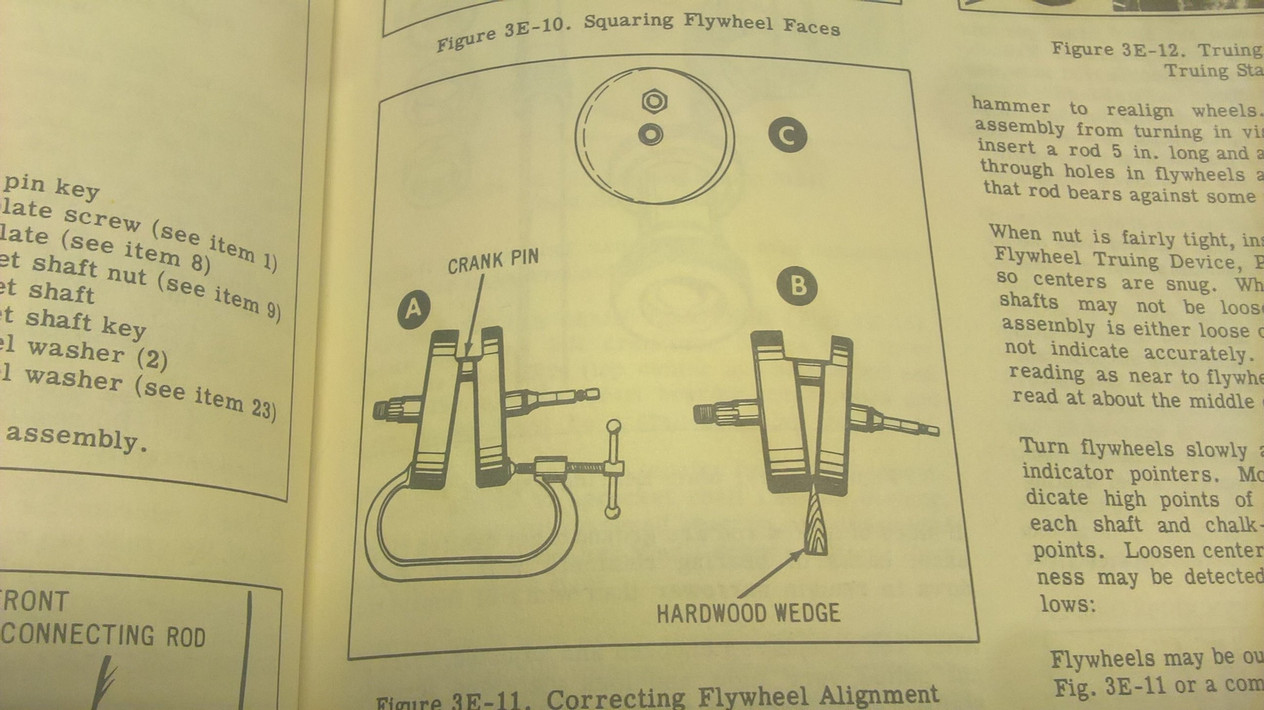

Eihän tässä tuomareita olla mutta viittaan edelleen siihen BMW:n ohjeeseen. Saksaksi ja englanniksi ja sanakäännöksen kanssa myös suomeksi sanotaan:"Ei saa olla havaittavaa (heittokellolla mitattavaa) klappia". Siis Uskilalla on kourassaan aivan paska kampuraUskila kirjoitti: 22.11.2018 17:58
Ps mikähän on arvoisan raadin tuomio tolle seiskapätkän kampuralle?

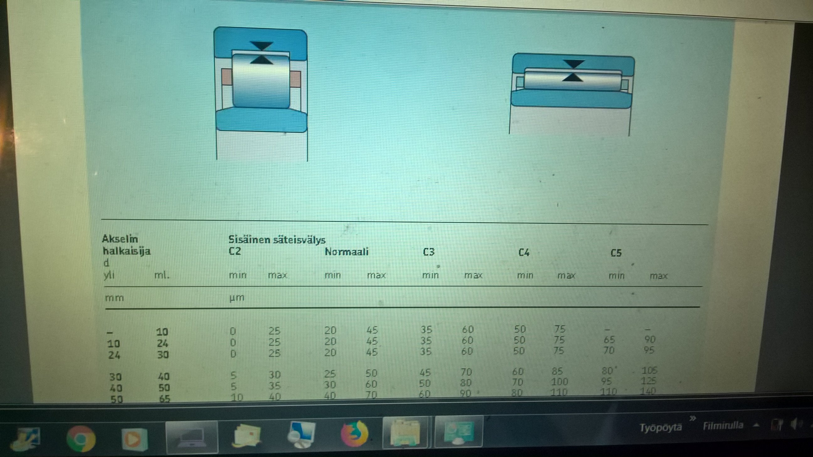

Mitähän välystä tuossa neulomisessa sitten oikein pitäisi käyttää? Kun nääs tuo neulalaakerin normaalivälys on jo suurempi kuin kuulalaakerin C3. Neulalaakerihan vaatii kyllä toimiakseen suuremman säteisvälyksen kuin kuulalaakeri. Taulukosta ku kattoo niin normaalin neulalaakerin alarajasta on 5 satkua C3:n ylärajalle. Siihenhän mahtuu jo kaksi neulakokoa, nippa nappa kolme. Helposti tulee pikkuse piikanen, no onhan siihen taulukot ja kaavat.
Näillä sisäisillä välyksillähän ei ymmärtääkseni oo mitään tekoa tuohon heittokellolla mitattavaan laakerin "ulkoiseen väljyyteen". Laakerit on vaan semmosia rakenteeltaan, ei varmasti tunnu uudessa C3 laakerissa ulkoista klappia vaikka sisäistä säteis välystä on useita satkuja........
- WP_20181122_19_40_58_Pro.jpg (460.48 KiB) Katsottu 9046 kertaa

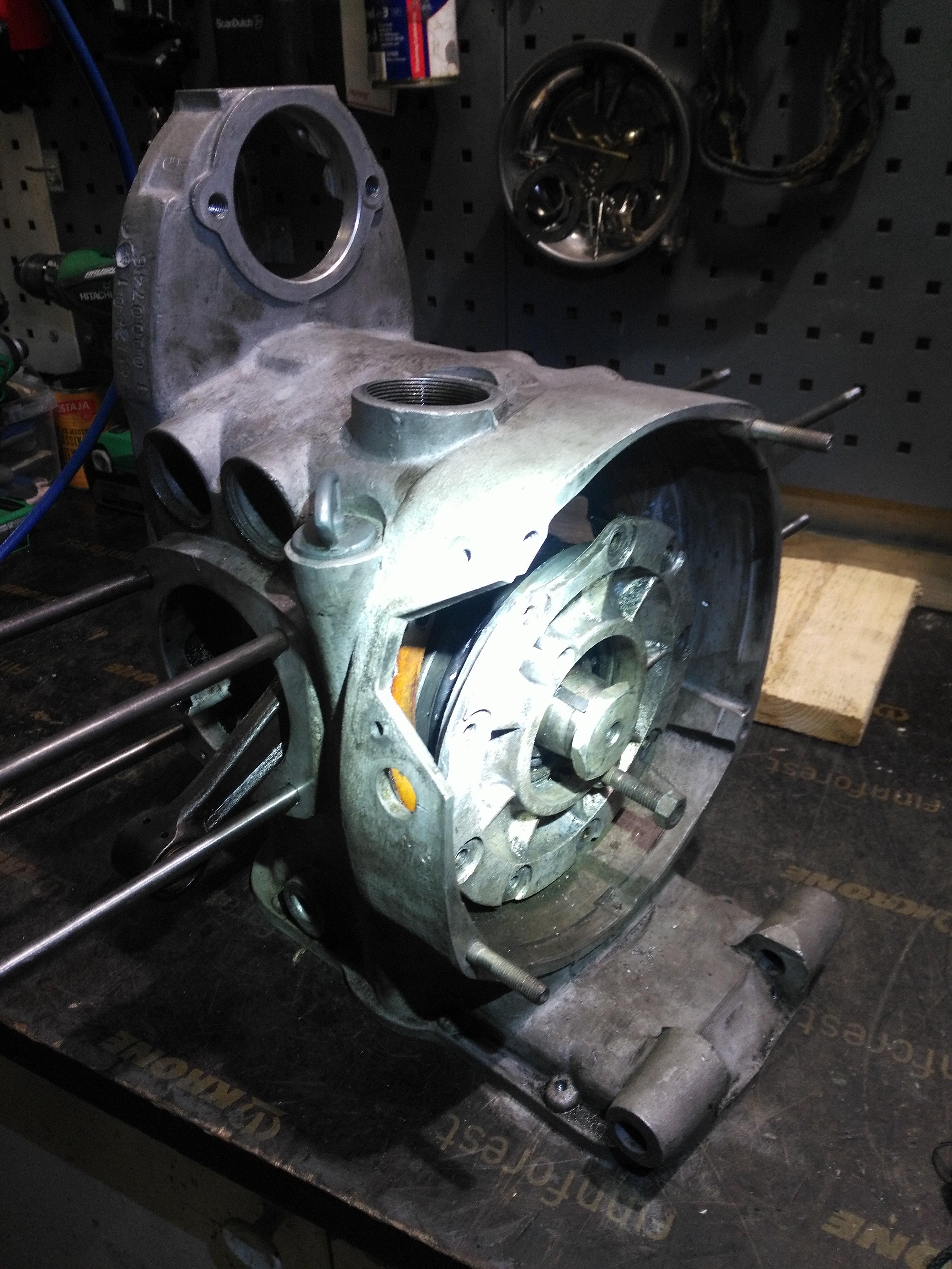

Uudessa kampurassa ei tunnu olevan klappia...
