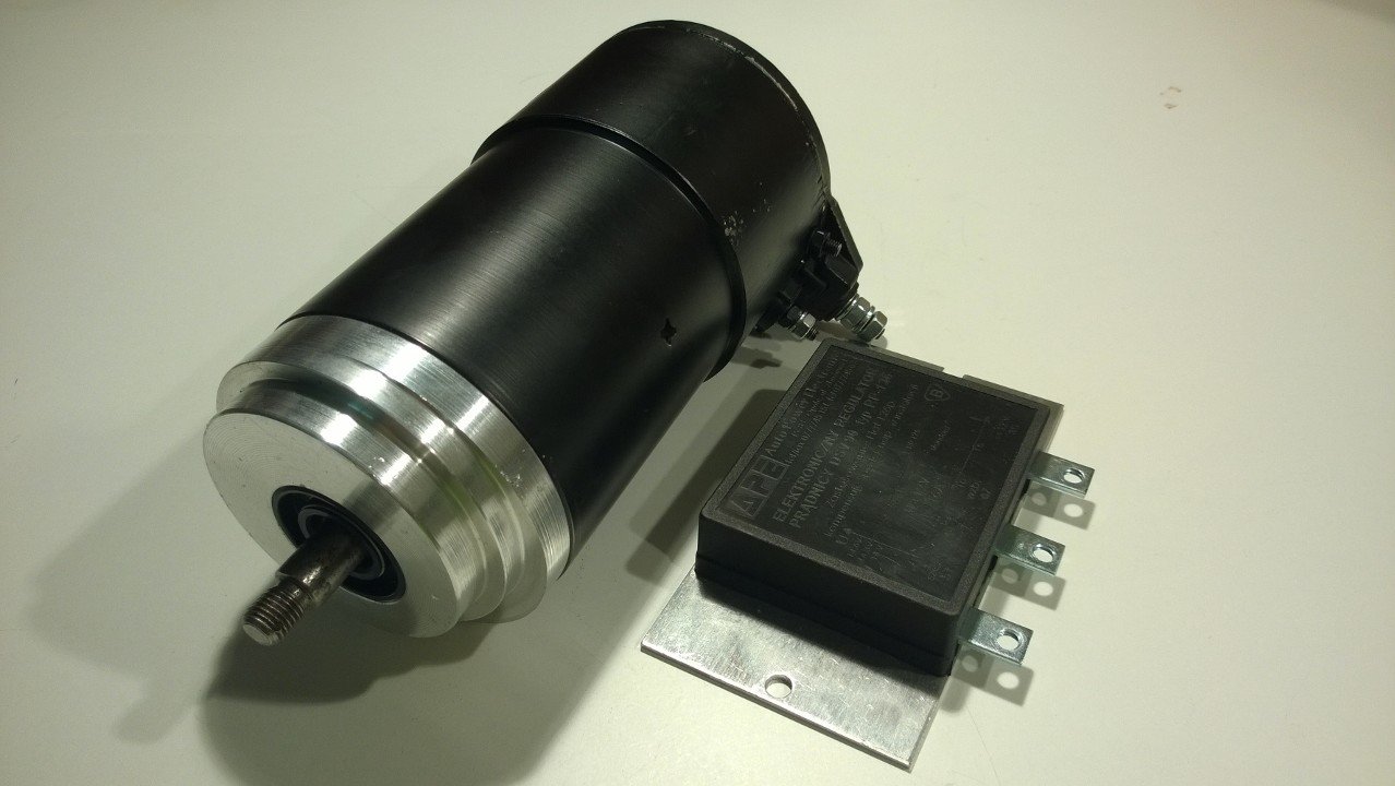

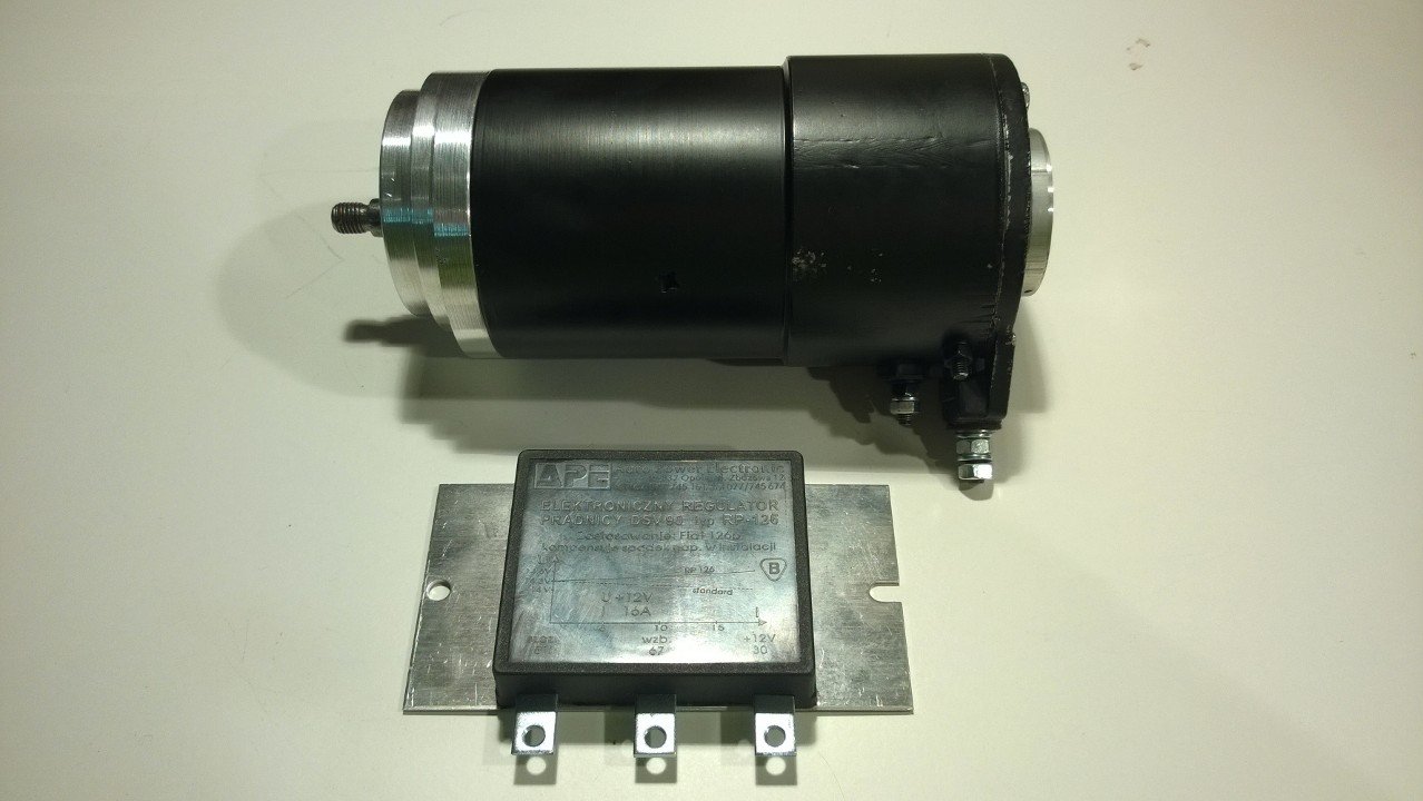

No eihän se mennyt kuin Strömsössä. Laturi on ilmeisesti tarkoitettu G-11 tilalle ja tohon G-414 paikalle se on liian iso.
Pään sovitteessa on kolme eri kokoa, epäkeskeiset 68mm (10mm), 78mm (7mm) ja keskitetty 86mm (10mm), rungon halkaisija n. 87mm.
Tuo G-414 on halkaisijaltaan 79mm. Lohkon upotus tiivistepintaan on 12,5mm.
G-414 akselin pää on lohkon tasosta 10mm pitemmällä kuin ton uuden pää 78mm osan ollessa sisällä lohkossa.
Lisäksi tuo ottaa kiinni laturin kiinnityskorviin.
Olisko pöllö ratkaisu jatkaa rattaan tyveä sen 10mm ja sorvata ton 78mm osan jatkeeksi 68mm osan päälle ulkohalkaisijaltaan 79mm holkki hoitamaan tiivistyksen ja laturin tuennan?
En huomannut katsoa oliko noi epäkeskeiset osat samankeskeisiä tai onko akselitkaan samassa suhteessa epäkeskeisiä sen lohkoon sopivan osan suhteen...
Rattaan jatke voinee olla irtonainenkin kunhan tiivistää stefan? Kiilaa taitaa riittää rattaaseen ja jos akseli loppuu kesken niin rattaan kupista tavaraa pois?

Taitaa olla suoraveto Polski Fiiatti 12V kyseessä. Niitä saapui Osatuonnin aikana Puolasta ku paikalliset pajat teki niitä sikäläisille pärräharrastajille. Niitä oli kahta mallia - SV lohkoon ja MT lohkoon. Sovitepala eri mitoilla. Kadonneet Puolasta jo vuosia sitte.
Ajelin ite ND suoravedoilla. Kaikki repes tavalla tai toisella, mulla meni useita. Ainoo kestävä ratkaisu on kumikytkin.
Kuvassa ND laturi ja sovite MT Dnepr. Oli vieläpä SF tuotantoa ja yksi kolmesta mitä näitä MT lohkoihin tehtiin.

Laitaha teuski vähän kuvia...

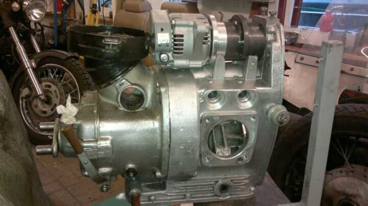

Hee tommonenkin on tupsahtanut tallin lattialle...
Ps odottelee pääsyä sorvarin käsittelyyn, että saataisi tehtyä joustava kytkin väliakseliin

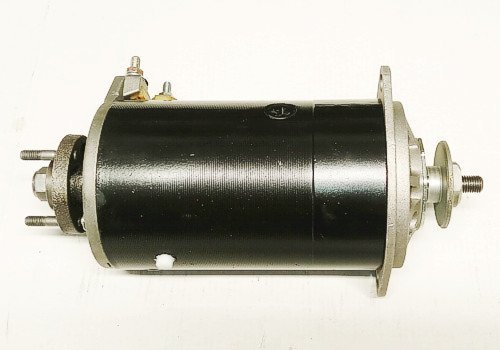

Tuo minkä teuski osti taitaa olla Fiat 126 laturista moodattu...
Ps vasen on G-11A ja oikea G-414 ovat mitoitukseltaan yhtenevät
Re: Dneprin laturista
Lähetetty: 06.01.2022 14:47
Kirjoittaja teuski
Uskila kirjoitti: 06.01.2022 14:28 Ps vasen on G-11A ja oikea G-414 ovat mitoitukseltaan yhtenevät
Näin mäkin olen käsittänyt ja myyjän mukaan toi on K-750 lohkoon sopinut. Toi vielä menee jakeluun että toi laturin peti ahdistaa, mutta pituus kummastuttaa...
G-414 runko menee muutaman millin lohkoon sisälle...

Ei ihan tollanen mutta sinne päin, ilmeisesti polski-fiatin malli kyseessä.
Kurkkasin sisälle, ei tosta voi ottaa pois vaan pituutta pitää lisätä ja tuoda ratasta eteenpäin. Kiinnitys varmaan pitää hoitaa moottorin ylätuentaan noiden muiden sovitusten tapaan...

Tällaisia ne oli. Tekivät näitä Puolassa kaakonkulmalla liki Ukrainan rajaa.
Eletroninen APE säädin kuvassa myös made in Poland, mitä Polski Fiiatti käytää.

Just tollanen setti. Noita siis sai G-414 sopivalla päällä myös?
Ei kai sekään kuitenkaan MT lohkoon ilman kiinnikkeiden muokkaamista sopinut?
Lähetetty: 06.01.2022 19:30
En muista enää miten SV ja MT mallit eros, melko samoja molemmat. Kaikki mitä mulle tuli oli 6V -> 12V muutos malleja.
