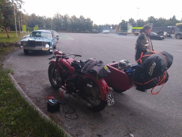

Oma Biltemalainen melkein pari vuotta vanha 12V 9Ah geeliakku kyykähti perjantaina matkalla Riihimäelle. "Romu" työnnettiin viimeiset sadat metrit Linnatuulen parkkipaikalle josta ystävällisten apukäsien kautta saimme auton akun lainaksi loppumatkalle.
Roikkarallissa yleismittari näytti akulle lepojännitteeksi noin 11,4V, kuormattuna virrat päällä arvo tippui alle 8V. Pyörä kyllä käynnistyi mutta polski-fiatin laturi ei saanut tuota akkua enää ladattua vaan jännite tippui kierroksillakin vääjäämättä alemmas. Lainaan saatu ylläpitolaturikaan ei tuota akkua enää alkanut lataamaan vaan väitti akun olevan jo täynnä. Apuvirtakaapeleihin kytkettynä jännitteet kyllä tasaantuivat akkujen välillä.
Lauantaina sain kyydin Biltemaan (kiitoksia!) josta mukaan tarttui varmuuden vuoksi 4kpl akkuja :lol: Uudella akulla pyörän laturi jo latasikin yli 13V ja kotimatka sujuikin sitten aivan normaalisti. Nyt pidän mukana varalla akkua tai vaikka kahta. Ei varavirta venettä kaada...

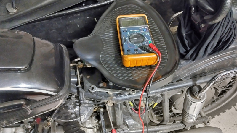

Vielä oli ponkua Bilikan geeliakussa vaikka lähtee kahdeksas ajokausi käyntiin...
Akun jännite
Akun jännite

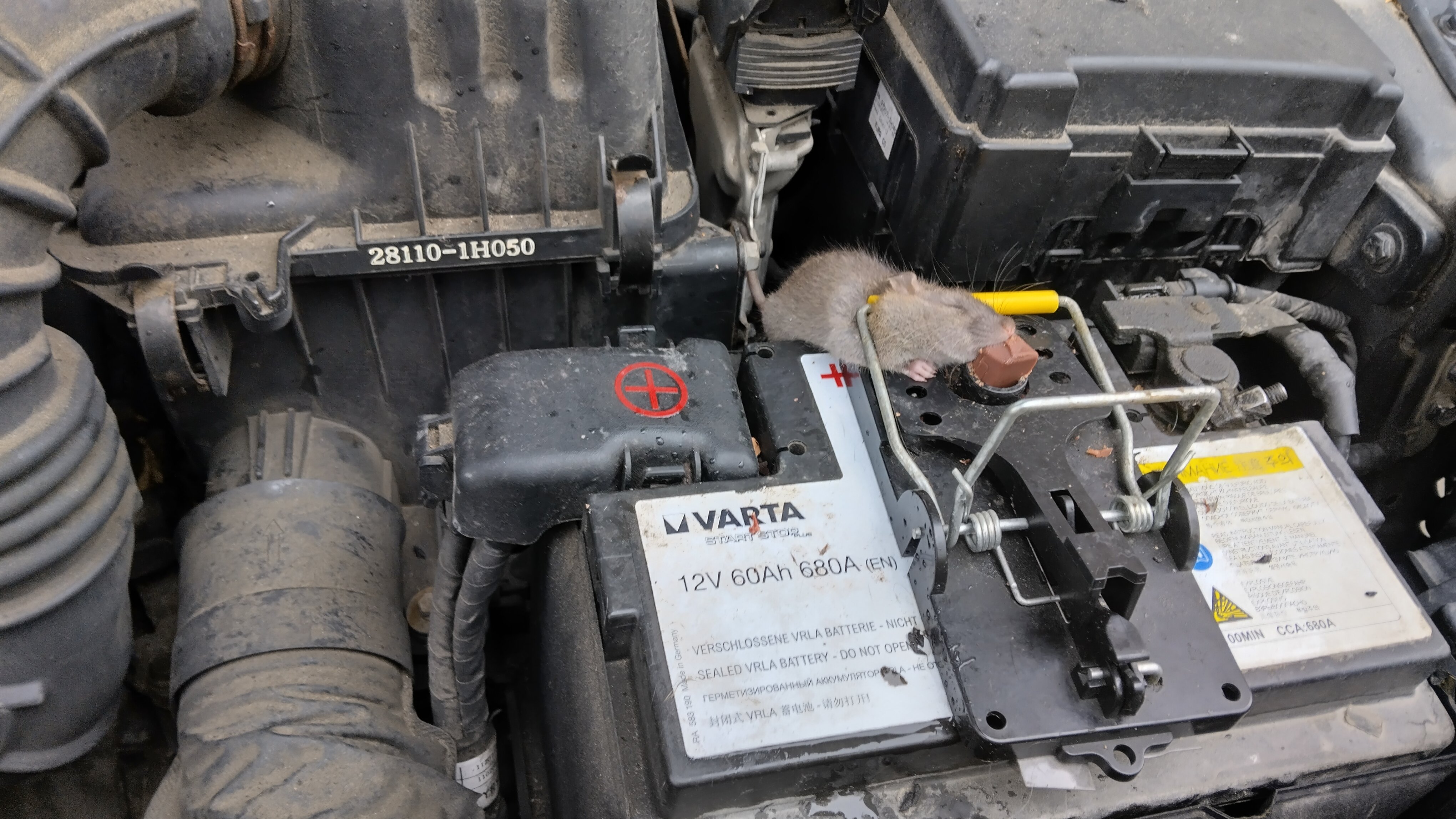

Niin ja moni on kokenut tuon auton akun päällä viimeisen ethtoollisen (Fazer sininen suklaa)
Viimeinen ehtoollinen
