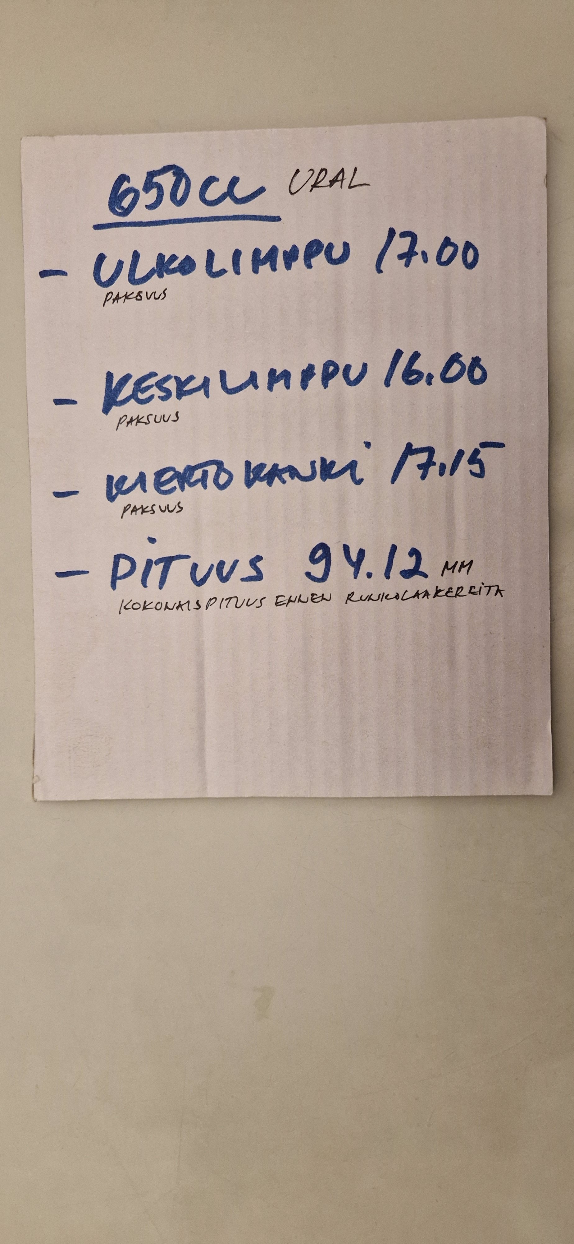

Re: 34. Roikkaralli 11.-13.07.2025 Lempivaara Holiday, Riihimäki
Ottakaa tietäjät kantaa kuten Karppi kirjaa tänne foorumille.
Kaivelin kortistoani, näyttäys mittauksieni mukaan seiskapätkän kampura olevan 2,28mm pitempi ennen runkolaakereita.
Lisäsin mustalla/pienemmällä kirjoituksella jotta harrastajat tietää mistä mitoista puhutaan kampuran osasissa
Oikeassa olet mestari...tietysti ne kanget on samat...saattais jopa seiskapätkän kankien kaventamistarvetta ilmetä..
Mut sehä ois ihanne...kampuralle ei tarvis tehä yhtään mitään....sit jos uskaltais lähtee 6207 linjoille,nii ei tarvis nysvätä ku vauhtipyörään starttikehä.....ja etupesä pienentää sille 6207:lle..
Takalaipan senku vaihtaa kuuspuokista...
Mut sinänsähän tää on vaa pekulointia...eiköhä noita seiskapätkän kampuroita jostain"eepaysta löydä...
