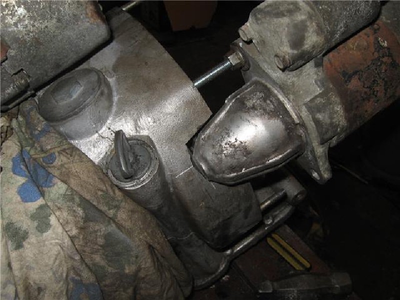

MUUTAMA STARTER PROJEKT-KUVA...
(NISSAN STARTTI)
(LASERIN JÄLKEEN)
(SORVIN JÄLKEEN)
VAUHTIPYÖRÄ SORVISSA)
(PAKETTI KASASSA)
(VÄHÄN SUPPORTTIA)
(VÄHÄN RÄLLÄKKÄÄ)
(PIENTÄ SOVITTELUA)
(PIENTÄ SOVITTELUA)
(TUSSAUSTA)
(ALUMIINIUM PAKS:15mm) (JA SITTEN HITSARIA)
(HITSATTU ON)
(HITSATTU ON)
Jospa näistä ois vähä apua muillekin väsääjille..??

Re: STARTER
Kiitos Karpille selventävistä kuvista..jos tälläviikolla alkais sovitteleen
kas tässäTarttihommia + sapluuna mallia tuohi..huomenna väkerrän kunnollisen peltisen sapluunan jonka voin skannata tarvitsijoille

Nuin niiko sattuneista syistä,haluan painottaa että startin kehäratas on sorvattava MOLEMMILTA PUOLILTA.Jos sorvaa vain toiselta puolelta niin joutuu käyttämään toisena kytkinlevynä sitä uudenmallista niitattua paksua levyä.

Tässä tapauksessa tuli moottoriremppa ja startin asennus yhtäaikaa,pyörä on ollut ulkosalla useita vuosia.Sylinterit syöpyneet ja venttiilit ja seetit,no uudet sylinterit ja männänrenkaat on laitettu,samoin koneistin seetien pinnat ja laitoin uudet venttiilit.Eikä siinä vielä kaikki.. vasemmasta kannesta oli venttilin ohjari lähteny liikuskelamaan...sovitin siihen uutta ohjuria mutta väljää on ainakin kymppi,ei riitä rymppi.Sorvarilla on ainesta mistä tekee mittojen mukaan uuden ohjarin.Tänään kasaan kone/laatikko yhdistelmän ja laitan runkoon,sitte kai sitä vois pyöritellä tartilla :?
