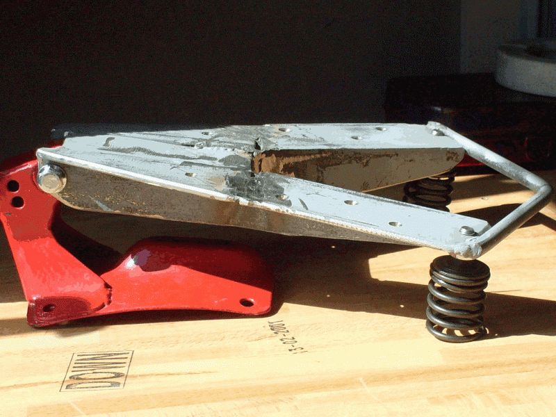

Onko tuo muuten + vai - kaapeli joka menee tuosta likeltä irrallista penkinjousta tuolle päävirtakytkimelle?

minä yritän tuollaista mallia jossa on kummallakin sivulla jouset (vanhat venttiilijouset) ensin isommat jos on liian lepsu niin pienemmät sisään..
jouset asettuu tai niin on laskettu etäisyys....runkoputkien kohdille..ja alapuolelle on tarkoitus tehdä jousille vastakappaleet joiden korkeutta säätämällä saa satulan sopivaan asentoon.
siksi järeä runko että tuohon voi mallata monenlaista yritelmää..
velipoika haluaa nyt välttämättä jyrsiä puusta satulan joka on tietysti päällystettäessä näppärää tavaraa.. ei muuta kuin nitojalla nippuun ja satula...paikoilleen :dance:

Walt kirjoitti:Onko tuo muuten + vai - kaapeli joka menee tuosta likeltä irrallista penkinjousta
Itse mietin ensin ihan samaa..ennenkuin muistin että maakaapelihan se on.
