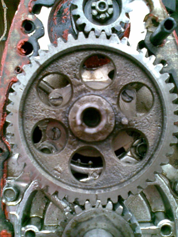

kuvaan piirsin oman nokan toiminnan...ei ainakaan ole samasta nokasta kyse kuin mitä nuo nuotit rakensin,
muutokset piirsin, toivon että on apua muillekkin...
veikkaan kyllä ettei tuosta apua ole, koska nokat on erillaisia...
Kun saan nokan niin avaan jakopään ja katson merkit...MUTTA mitä sitten.Voisiko käydä säkä ja merkit osuu kohdalleen...onko kaikki alustus turhaa.
Kuinka ammattimies jatkaisi siitä...kysyn vaan.
terveisin mopomä

Pähkäiltyäni ja tujotettuani tiukasti vaihtipyörää ja taulukkoa...vauhtipyörää ja taulukkoa muutaman tunnin... niin välähti.
Olisiko niin että että imuventtiilin sulkeutumisen ja pakoventtiilin aukeamisen keskikohtakohta on vakio...OLISIKO niin?...
siitä seuraisi että rattaat ovat kohdallaan jakopäässä juuri silloin ja jos kierrämme konetta vielä kierros ,niin jos on merkkejä niin ne myös kohdallaan,... Tarkistetaan kahden koskemattoman koneen jakopäät.
hetkinen...
muutama kuva vielä.
Jakoäässä on merkit noin ja vauhtiyörä merkissään.

Selkeyttääkseni näitä vanhan miehen pohdintoja,koska en ole uutta nokka-akselia asentanut,enkä tiedä kuinka ne oikeaoppisesti asennetaan.
-Jotta se nokka asentuisi kerralla oikein.
-siksi tein ensin nuotit.
-vertasin nuotteja vanhoihin merkkeihin
-Nyt uudessa tulevassa nokassa on erikohdassa luultavasti kiila ura...
-nyt on nuotit. ja asennan uuden nokan nuottien mukaan...
-eli imuventtiilin ja pakoventtiilin keskikohta on 0 asteen merkki.
-siis kun uusi nokka on nuottien mukaan kohdallaan niin silloin myös merkit pitäisi olla kohdallaan
-eli kampuran merkki ja nokkakakselinmerkki
-jos ei ole merkit oikein. niin uudet merkit nokka-akseliin ja seuraava saa pähkäillä mitkä merkkit on oikeatmerkkit.
-eli näin teoriassa...sen pitäisi olla siinä?? .

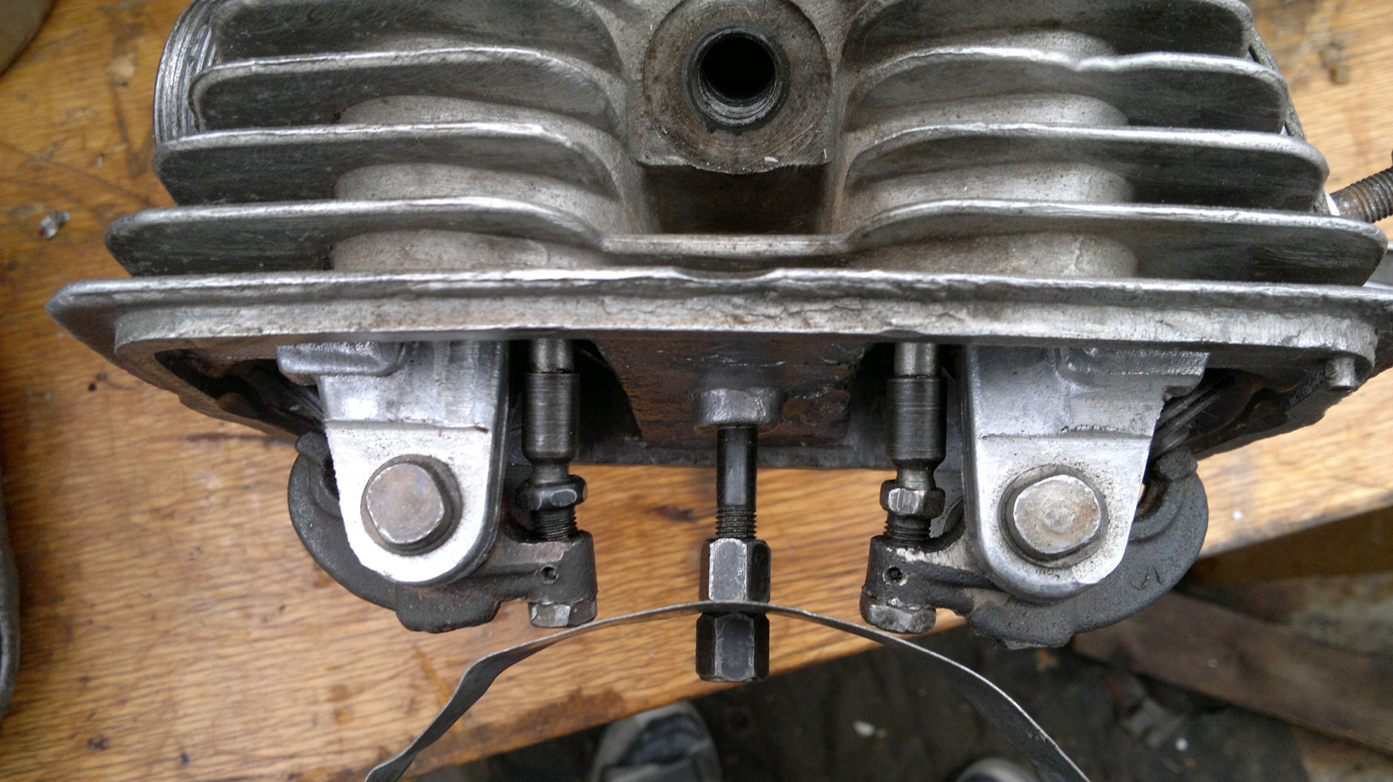

vaihdoin nokan juuri... sattui säkä ja työstäjä oli työstänytkin kiilan kohdalleen.
Rakensin kuvanmukaisen läpyskän joka toimi heittokellon sijaan tarkkuun 0.10 luokka ja on riittävä.
Kun matkalla sattuu ja tapahtuu, ja joutuu rakentamaan metsäpajan niin ei silloin ole erikoistyökaaluja...jakkarilla ja ruuvarrilla pitää pärjätä.
Eli nokan säätö on.
pakoventtiili kun sulkeutuu ja imu alkaa siinä on ereoa noin 10 astetta... ja asteiden keskikohta on 0 kohta jolloin on mäntä ylhäällä.
terveisin Mopomään

Nokka oli erittäin laadukas ja kiilaura kohdallaan.
lopussa se kiitos seisoo näin iäkkäämmälläkin...
t mopomään
