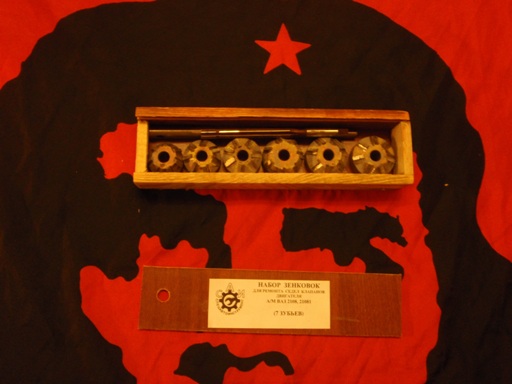

Pystyskö joku laittamaa tänne kuvan siitä pienemmän satsin etiketistä.?..ja mikä se olikaan sen satsin suurimman kalvaimen halkaisija.?.
..ku tää miesmuisti...

Tutkailtii tänää vähä tuota isompaa satsia(metsurin kansiremontin yhteydessä
),niin vaikuttaa siltä että tilaan myös kuuspätkä uralisteille tämän isomman satsin.
Eli nuo kolme isompaa on imuventtiiliseetille sopivat,ja kolme pienempää on pakoventtiiliseetille just passelit.Siis näin kuuspuolikkaas uralissa.
Muissa isompiventtiilisissä kansissa käytetään noita kolmea isompaa kummassakin seetissä.
Aina tuon kolmen kalvaimen sarjan keskimmäisellä (45 astetta) tehdään se varsinainen pinta, ja noilla kahella reunimmaisella haetaan mieluinen kosketuspinnan leveys.
Tälläsiä ajatuksia tällä kertaa,toki ne voi vielä muuttua monta kertaa.
Tarkentakaa jos oon pahasti väärässä.

Nää miun tuomat kalvaimet käyvät muuten lättäpäähän(vissiikii
),mutta se ohjuritappi on 8mm paksu,joten se ei sellaisenaan käy lätyskään...mutta ovat nuo äijät tehneet/teettäneet 9 mm ohjuritapin/adapterin,ja hyvin on sitten pelittänyt.
Yksi satsi on jäljellä,mutta aivan varma en ole,että käykö tämä isompi satsi noihin lättäpään seeteille,kun en tiedä kyseisten seetien halkaisijaa...??

karppi kirjoitti:Pystyskö joku laittamaa tänne kuvan siitä pienemmän satsin etiketistä.?..ja mikä se olikaan sen satsin suurimman kalvaimen halkaisija.?.
Tässä pienempi satsi...sorvattu 9mm tappi ja ohjurin 9mm kalvain
