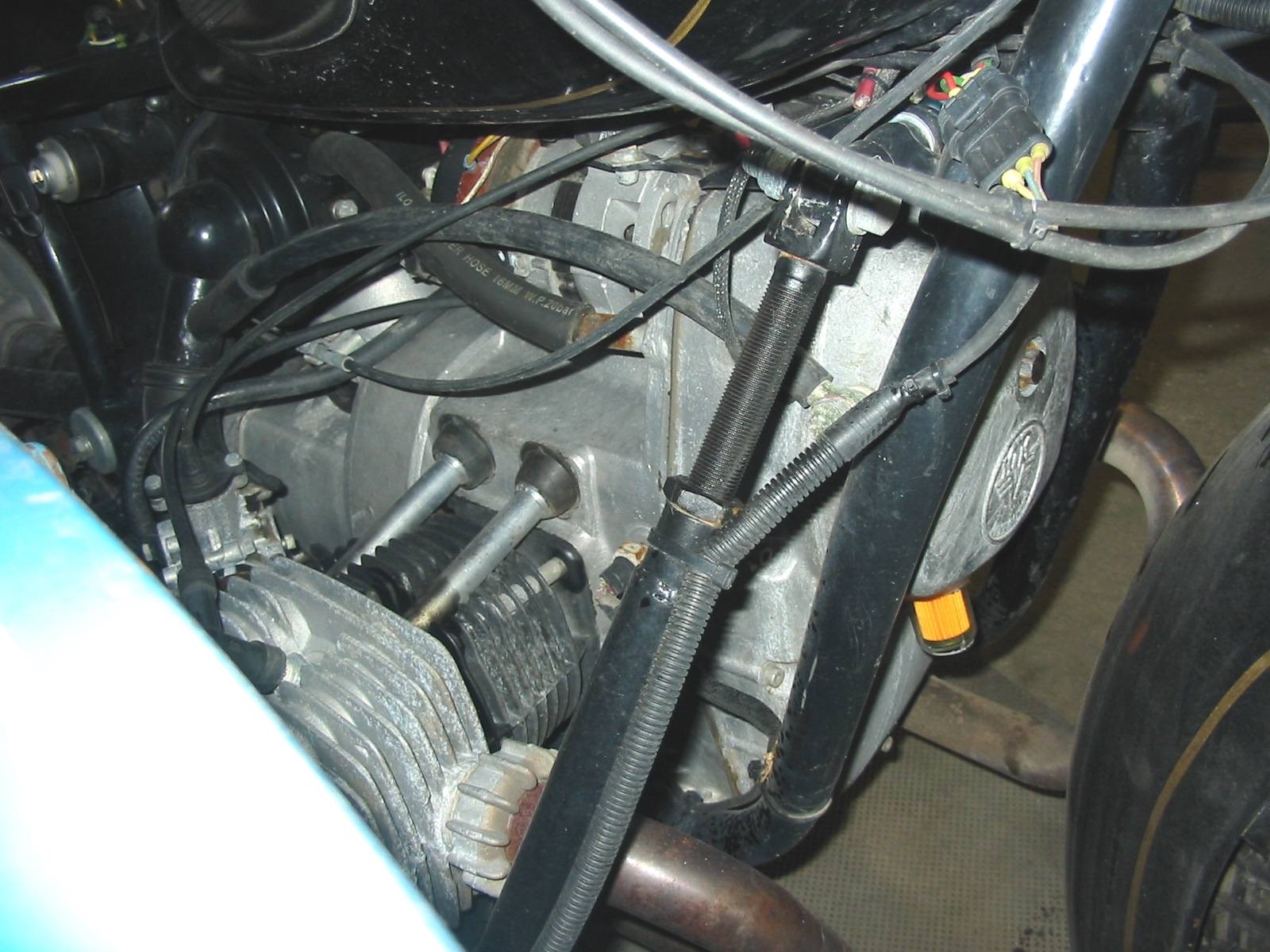

Mites kun oon tuossa pitkään katellut teidän ja muiden kaasarikuvia, niin kaikilla on nuo kaasarit melekoosen etukenossa sylinteriä kohti...varsinkin K-68:sit noissa kansiventtiilikoneissa? Onko tälle joku syy, vai sattunut vain kiinnityspinta tehtaalla noin? :think: Minä kun tekaisin aikoinaan tähän lättäpää 750:piin nuo imusarjat niin että kaasarit on täysin vaakasuorassa ja kohtuu hyvin on pelannut tuollaisiksi kaasareiksi, mutta saako tuolla etunojalla vielä jotain jonka takia kannattaisi noin asentaa? Bensanpinnat olen säätänyt lähes kattoon, mutta nojaamallahan ne olisi ihan jotain muuta....
Viestit: 8388
Re: K-68 säätelyä..
Ei taida näissä ohv koneissa olla tuohon juuri muuta syytä kun se että jos kaasutin olisi "vaaterissa" ei mahdu kenkä jarrulle eikä vaihteelle edes sitävähää kun nyt...ja tuossa kannessa on tuo linja luonnostaan tuollainen.

Re: K-68 säätelyä..
Onkos toi ilmansuodatin orkis vai moodattu?
Ps tukkeessa oleva putsari nokee tulpat
alkuperäinen siimakerä
täytyypä huuhdella sekin huomenissa
Hyvä huomio :clap:

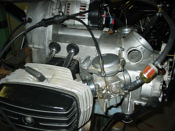

Re: K-68 säätelyä..
sulla muuten MATTI taitaa olla bensansuodatin väärinpäin =)..liekö suurempaa merkitystä.
Viestit: 8388
Re: K-68 säätelyä..
tarkoitatko tuota moottoripukista napattua kuvaa, jossa kokeilussa Bingit?..meinaan ei kyllä käytössä olevassa mopossa pitäis olla (vaikka tuskin se bensa tajuis vaikka olisikin...) :lol:

MATTI kirjoitti:tarkoitatko tuota moottoripukista napattua kuvaa, jossa kokeilussa Bingit?..meinaan ei kyllä käytössä olevassa mopossa pitäis olla (vaikka tuskin se bensa tajuis vaikka olisikin...) :lol:
elä sano sille että se on väärinpäin vaikka tajuaa se itekkin että roskat jääpi sisälle ,ei näy kupissa mitään :roll:
mutta enivei sii mulla on nyt luistin neula laitettuna toiseksi alimpaan asentoonsa ,oli kirotsvrihe tousa aeimmni. :angry-banghead:
Re: K-68 säätelyä..
Noi suodattimet on välillä ihan ufoja.. Pari kertaa tullu vastaan sellanen suodatin (uusia)että ilma kyllä kulkee hienosti läpi mutta bensa ei!.. Ja on tullut sellainenkin joka ilmeisesti tiesi mihin suuntaan sen kuuluu kulkea ;)

separaattori kirjoitti:Noi suodattimet on välillä ihan ufoja.. Pari kertaa tullu vastaan sellanen suodatin (uusia)että ilma kyllä kulkee hienosti läpi mutta bensa ei!.. Ja on tullut sellainenkin joka ilmeisesti tiesi mihin suuntaan sen kuuluu kulkea ;)
Ne ilmaa päästävät on varmaan tarkoitettu tuohon mun sähköpään jäähdytyksen korvausilmasuodattimiksi :lol:
