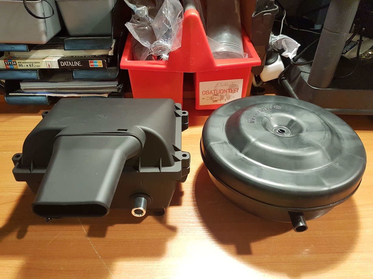

Pitää tää lätinä pistää tänne oikean otsikon alle, vaikkakin juttu liittyy aika oleellisesti startin asennukseen. Jotkut on vaan niin herkkähipiäisiä, että vetävät porot sieraimiin jos juttu poikkeaa topiikin otsikosta.
No jollain tapaahan sitä ilmanputsausta pitää muuttaa jos asentaa startin, ei riitä tilat. Sitä nepparin tötteröähän moni näköjään käyttää. On se vaan niin saatanan järkyttävän näköinen purkki, ja sitten miten ne on kukakin asentanut... ei riitä sanat. Joku on köyttänyt sen törpelon runkoon pappa-vainaan vanhoilla henkseleillä, joku vähän nohevampi on käyttänyt mustekaloja.... surrilankahan on tosi näppärää. Tosin joku on kylläkin asentanut sen ihan oikeesti. Imuletkut onkin sitten pöllitty muorin pesukoneesta
Alkuunhan mie luulin, että jätkät on alkanu rakentaa rottapyöriä. Sitte mie vähä ihmettelin minkätakia kaikki on aloittanut sen sätöstelyn ilmaputsarista, kunnes karu totuus paljastui. Tosimielellähän siinä oli yritetty putsaria tehä.
Jos se olis edes punainen, niin sitä vois näin joulun aikaan roikuttaa vaikka kuusessa, mutta ei. Tai voihan sen sprayata.
Mutta onneksi tässäkään asiassa ei IMZ jätä pulaan, saa just semmosen putsarin kuin haluaa.

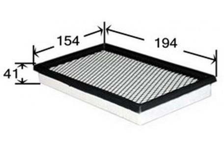

EFI Uralin filtteri näyttäs olevan yleiskamaa.
AC Delco A974C
Buick 25095333
Fram CA3916
Motorcraft FA1085
Napa 6139
Purolator A33590
Spectre HPR3916
Ural 104015075
WIX 46139
Tommoset tuli vastaan netissä. EFI systeemi on Jenkkien tekemä, niin käyttäneet jotaki yleisfilsua mikä helposti heillä tarjolla.
Pinta-alaa tuossa on iha tarpeeksi 750cc koneeseen.

K&N suodatin näyttää käyvän >>>>>> K&N 33-2022 Air Filter:

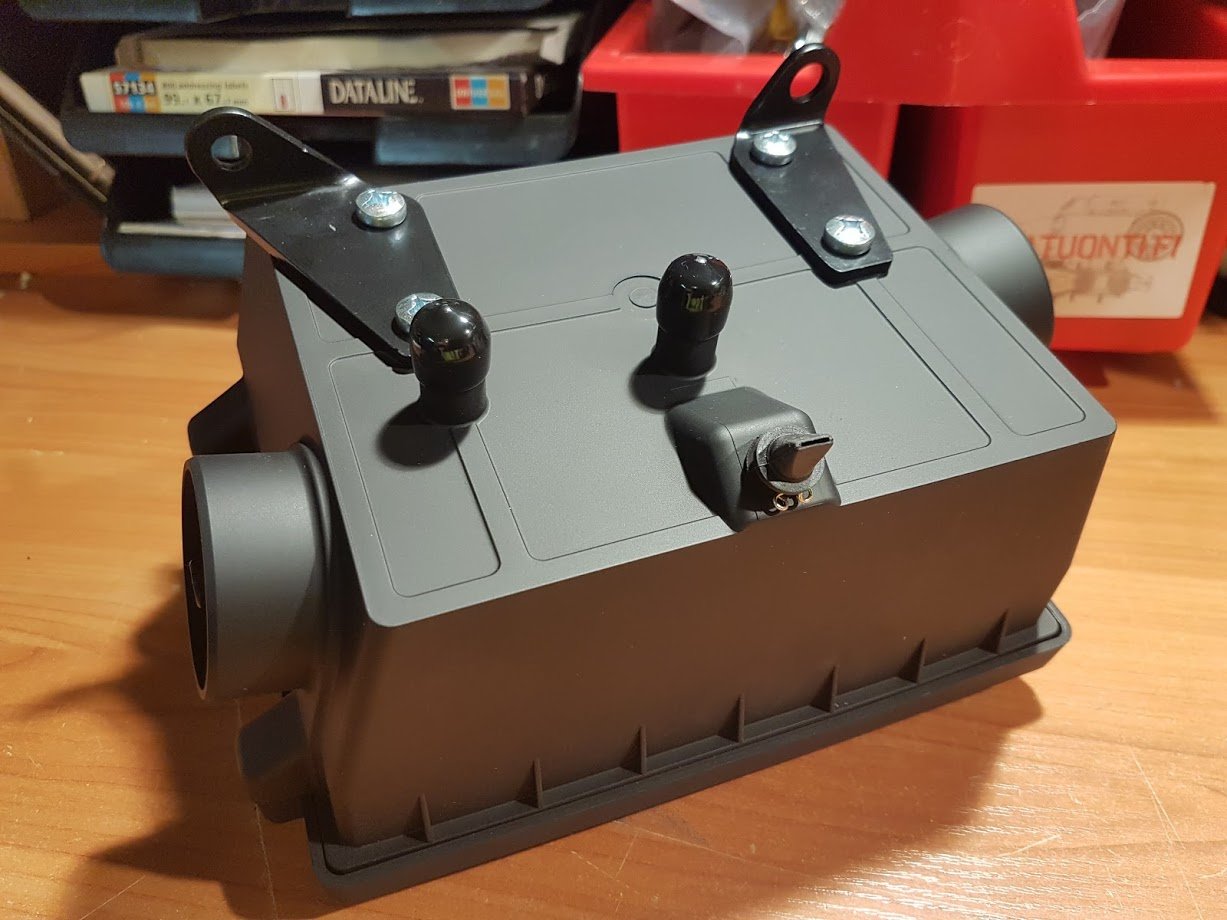

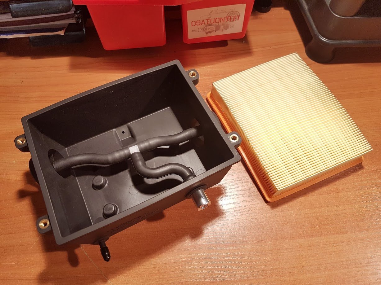

EFI ilmanputsarissa ilma saapuu sisään "skoopin" kautta. Poksi kansi on kuuskoloruuveilla tiukasti kiinni ja filsu on tukevasti välissä pänningissä. Metalli holkki on huohottimen sisäänmeno.
Kotelo kiinnittyy kulmaraudoilla vaihteiston kiinnityspulteista tukevasti paikalleen. Muutamassa paikassa on tulppaus lähdöille, mitä lienevätkin. 2019 mallissa tais olla polttoaineen haisukaasuillekkin oma kierrätys ja tdn se menee jostaki näistä liittimistä poksiin. Kotelon alimmassa kohtaa on kuminen tippanokka. Pysyy ajaessa aina alipaineella kiinni, mutta salli tiivistyneelle kosteudelle poistumisen kun kone sammuu.
Huohotin ei moskaa filtteriä, vaan sumut ohjataan T-liitos putkilla laatikon sisällä suoraan imuilmaan. Filtteri on hyvän kokonen ja varmasti tehokas. Metalliset kierrevahvikkeet kannen kiinnityspulteille on valettu kotelon runkoon tukevasti, helppoa.
Toimii se vanhakin. Öljysiimaa täyteen ja tienpäälle :mrgreen:

Filsu on hiukan alle 20cm ja siihe päälle vähän kotelon kannen mittaa. Eli pönttö on 20cm paikkeilla.
Ilmanotto kurottaa laturin yli koneen päälle. Näin se on tavallaan ajoviimassa ja selittää tän oudon jatkon. Kai tuosta 750cc ruokitaan? Koittivat useaa vaihtoehtoa ku tätä EFI putsaria kehittivät.

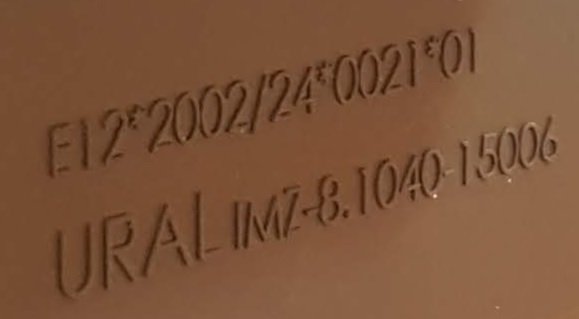

1. Kyseessä on ns "hexed" komponentti? E12*2002/24*0021*01 madonluku poksin kyljessä takaa EU tyyppihyväksynnän.
2. Nämä tulee ties mistä? Ei Venäjältä. Ollaan ns länsiosa hinnoissa. Mukana tulee myös ilmaletkut molemmin puolin ja ne ei ole kuvassa.
3. Muutenvaan ollaan ahneita? Poksi tulee uuden pyörän mukana ja ne jotka haluaa päivittää niiltä niisteään.
Mutta jospa EU taika sen tekee :mrgreen:
