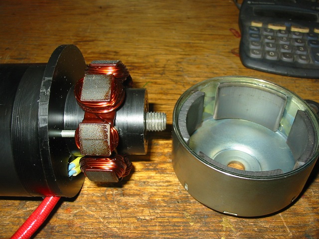

terve
en saa hitaaseen foorumiin laitettua kun yhden kuvan...mutta kykäsin tuossa iltasella omatekele laturin 6v lohkoon. 12v 200w .
