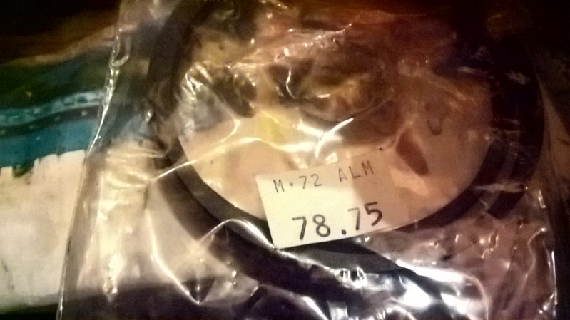

Perjantaina sain pytyt moottorikoneistamolta, tehtii Almotit 0.08mm välykselle. Renkaisiin jää 0.6 - 0.7mm katkosvälit.MATTI kirjoitti:Terve
... Renkaiden katkosvälit olisi hyvä olla siellä 0.15..0.30 välissä, rempatussa koneessa.

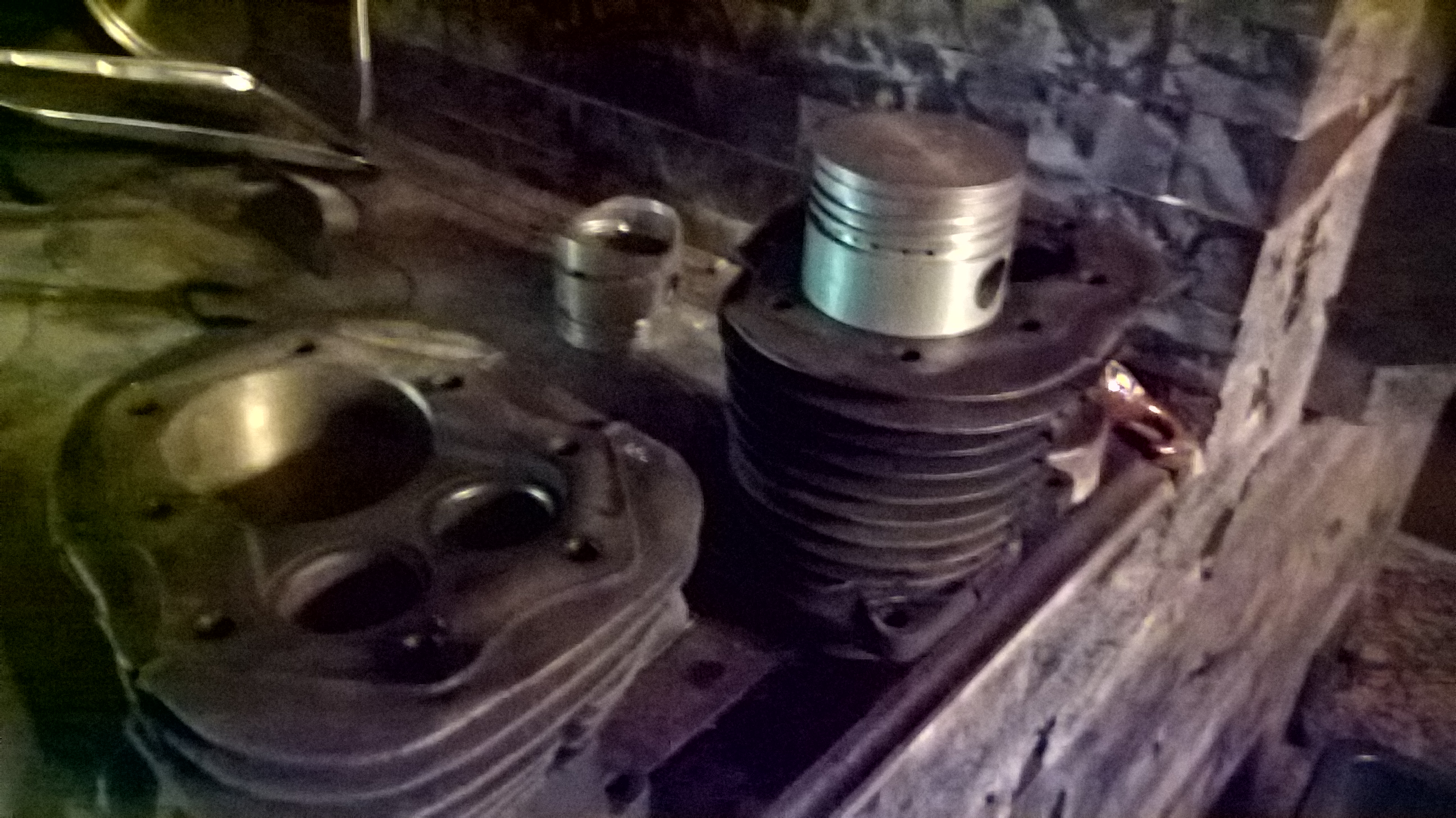

Meinasin tuossa lähiaikoina sorvata nuo Koon pytyt. Naapurissa senverran jyty sorvi ettei tärise eikä värise eikä tee porkkanaa ja sitten kun tuo kiinnitysjigigin on valmiina. Yhet oon joskus sorvannu. Se sorvaaminen on aika helppo ja nopee nakki. Silloin se homma tuli tehtyä enempi käyttäen mäntää tulkkina. Kymppi sinne jäi muistaakseni välystä. Josko nyt koittas tehä vähän järkevämmin sen homman.
Nyt ois yks kysymys. Jos tavoittelen välykseksi 0,08mm, niin paljonko välyksen pitäisi olla sorvauksen jäljiltä, 0,06...0,07mm??. Eli suomeksi sanottuna paljonko pitää jättää hoonausvaraa ? Itellä kun ei oo käytossä kuin Bilikan hooni... no joo kyllähän sillä varmaan kissaa silittää... Hitto täytyyhän siellä sorvipajassa olla kunnon hooni...pitääkin kysästä.

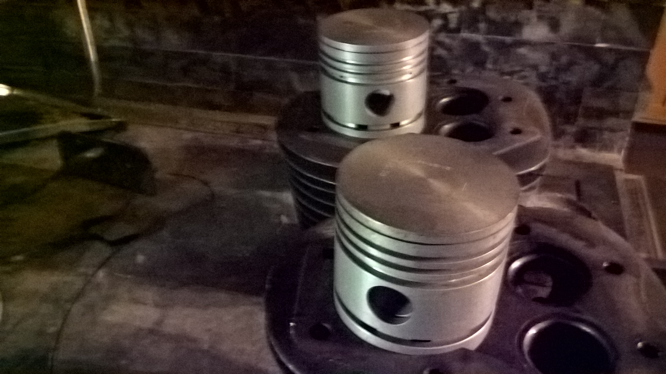

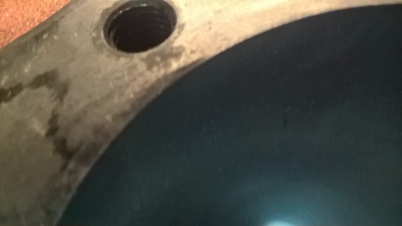

Nyt ois yksi pari turautettu. Yks problem. Tuossa kuvassa näkyy (kun tarkasti kattoo) semmonen sentin mittainen pystysuora viiva. Kymppiä tai kahta aiemmenin niitä oli kolme pituudeltaan pari senttiä. Ne oli siellä pirun mettäsellä alueella ( alko jo hirvittää riittääkö R3, männät on jo pöydällä ). Heti sorvauksen jälkeen ne muuttuivat mustiksi. Aattelin, että voi vittu... halkeamia. Meinasin jo hylätä ja hakea toisen pytyn, aattelin sitten kuiteskin sorvata loppuun kun oltiin jo parin ajon päässä tavoitemitasta. Nii, että onko kokemuksia vastaavasta????Pytty kipperiin vai onkos tää niitä myyntimopon pyttyjä???
Mutta toisaalta tuon parinhan vois ajaa seuraavaan ylikokoon, josko se sitten tuokin viiva häviäis. Eipäs heitetäkkään vielä kipperiin.
Joka tapauksessa jätin jigin kiinni sorviin ja turautan toisen parin huomenna. Nyt kun jigistäkin on pyyhkäisty oikaisulastu ja mittakiekon ja näytön asetukset kohillaan niin se ei ota kuin 20 min per pytty. Eka ajolla voi pyyhkäistä kympin parin päähän tavoitemitasta, sitten vaan vähän zoomailee.
Ei enää jaksa muistaa mutta jotenkin tuo Koon pytty on erilaista sorvata kuin uralin, joskus semmoset sorvannu. Koon pytyissä on ainakin valuhuokosia ihan riittävästi.
Tommosen hoonin löysin sieltä pajasta, Bilikkalaisella sitten vähän silittelee lopuksi.

Ihmetyttää tuo almotin männän ylisuuri????? soikiomaisuus helmassa. Kohtisuoraan männäntappiin nähden se on just sen 78,70,niinkuin pitääkin. Mutta männän tapin suuntaisesti mitattuna se on 78,35. Nyt kyn sorvasin kahdet pyttyparit niin toisessa tavoittelen semmosta kympin välystä ja toisessa 0,08. Pytyt on sorvauksen jäljiltä eli ei vielä hoonattu ( mitat jotain 78,79 ja pienempi jotain 78,77. Tein sitten vähän testiä tuossa hellan päällä,passailin pytyt ja männät noin 150 asteeseen.Siinä suuremmassa pytyssä mäntä vähän aikaa mietiskeli ja lupsahti sitten alas. Se pienempi ei lähtenyt ollenkaan menee vaikka yritti käsin vähän jeesailla. Nykäsin sitten pytyn hellanreunalle jäähtymään ja noin sadassa asteessa mäntä lupsahti alas.
Mikä lie käytännössä männän käyntilämpötila ( vissiin aika paljon kun sen sulamaankin saa) ja mitä se on helmassa?? Mittasin sen männän helman max mitan noin 150 asteessa, se oli nippa nappa alle 78:n. Sadassa asteessa helman max. mitta oli jotain 77,7?
Kyllä noilla männillä on pakko laittaa ne isommat pytyt hoonauksen alle. Sattu nurkissa pyörimään yks uusi urren vakiomäntä, ei hajuakaan mistä lie kotoisin. Mutta siinä ei ollut kuin 20 satkun ero, Almotissa 35 satkua. En nyt niitä Almotteja ihan helvetisti hehkuttaisi, kiinni ne on leiponu nekin. Joku on kuullema (tai kuulin sen itse tekijältä) Sorvannu helmasta kympin pois, en muista mikä oli mäntämerkki.
Noihin meikäläisen mittauksiin kannatta suhtautu pienen toleranssin kanssa. Mutta kyllä tuo lämmittäminen vahvisti sen, että isommat tulee käyttöön noilla männillä.

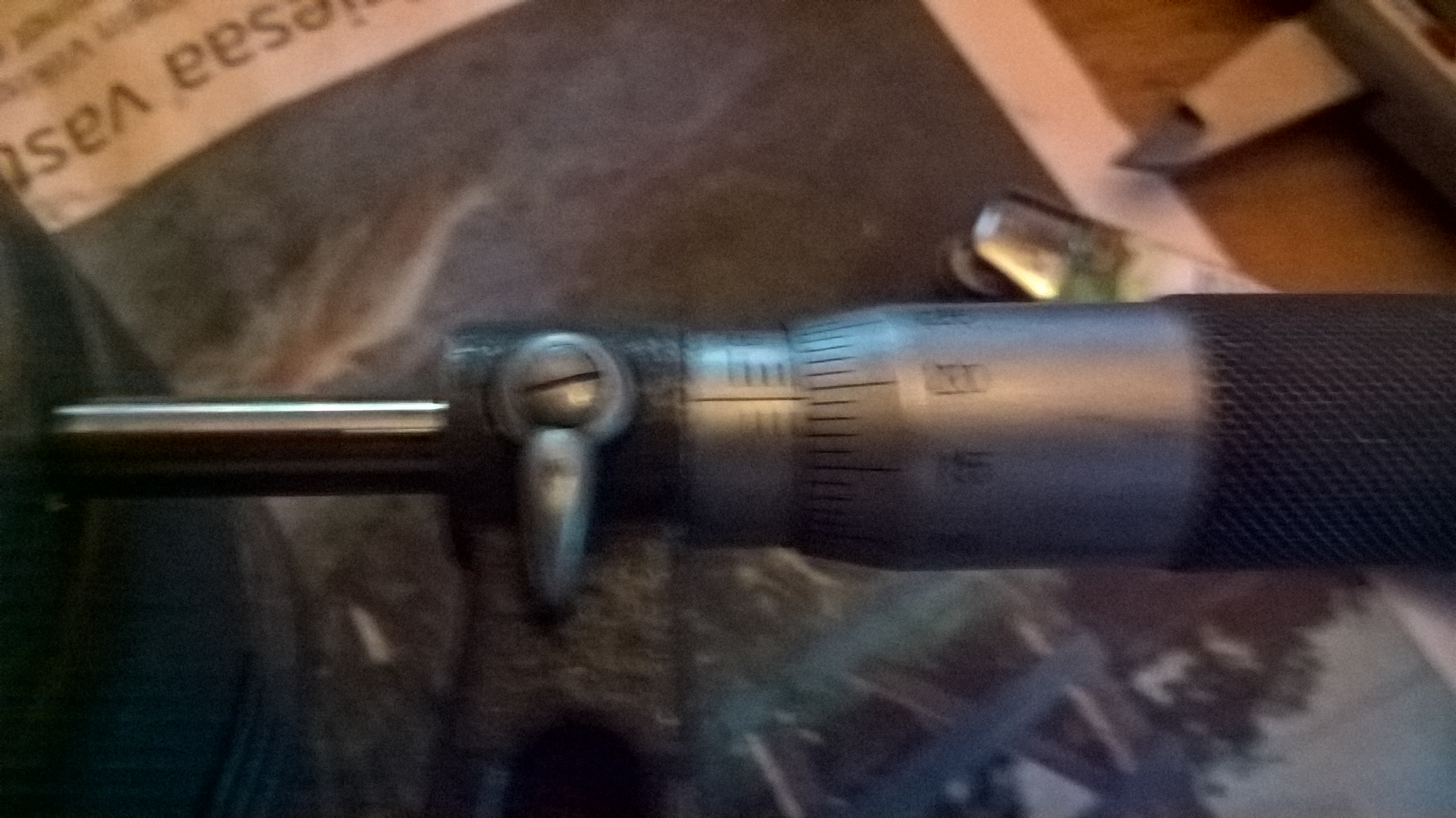

Perkele, miult menee hermot näitten Almottien kanssa. Piti vielä nostaa tuo pienempi pytty pöydälle minkä olin sorvaavinaan 78,77:n. Kyllä se on aika lähellä sitä kun 0,05 liuska liukuu pytyn ja männän välissä ja ei puhettakaan, että mäntä menisi läpi 150 asteessa, sadassa menee. Uskila tuolla edellisellä sivulla esitteli jotain taulukkoa missä pyöreydelle oli annettu toleranssiksi kolme satkua ( uudemmat seiskapätkät).... joo ja näissä miun Almoteissa se on 35 satkua.
download/file.php?id=5359
Vituttaa.....Täällä foorumilla jotkut sotkee tuon käyntivälyksen ja kokonaisvälyksen. Tän ketjun aloittaja on kirjoittanut ihan oikealla termillä, käyntivälys 0,04 eli kok.välys 0,08. Kotovissa 650 urren sylinteri 78+0,03 ja jos mäntä on 77,94, niin kokonaisvälys on 9 satkua ja käyntivälys 4,5 satkua. Ainaskin noissa vuosia vanhoissa jutuissa on näin käynyt. Samaten männän halkaisijan mittaaminen. Miuta ei kauheesti kiinnosta paljonko se mäntä on tapin kohdalta, olkoon autopuolella miten hyvänsä. Sitte pitäisi puhua jo ihan erilaisista välyksistä. Yli kymmenen vuotta sitten näitä on sotkettu suvereenisti ristiin rastiin ja sutta on tullut...
Anyway.... näyttäs että nuo miun Almotit ei oo ihan kuranttia kamaa, no sittehän sen näkis jos niitä pienempiä pyttyjä viittis hoonata.
Piti vielä lisäillä....Vai ovatko nykyajan kalvajat niin tunareita, että eivät saa kalvettua männäntapin helaa linjaansa. Linjausvirhehän korjautuu, sillä männällä on mahdollisuus keikkua tiukassakin pytyssä tapin suuntaisesti... nerokasta.

Re: Mäntä/sylinteri välys
Olet mitannut ihan oikeilta kohdilta, ja jos sinne menee toispuoleisesti 0.1 välysmitta, niin silloin se käyntivälys on 0.05. eli ei ainakaan liian väljä. Näitä on tehty välillä 0.04....0.09 (ja on tietysti isommillakin, mutta se kaiketi tarpeellista vain jos on arpamäntä..) itse olen tehnyt 0.08 käyntivälyksellä, ehkä hieman jo yläkanttiin.. tässä tapauksessa voit hyvinkin vielä pyyhkästä kevyesti hoonilla pyttyä jos tarvis. Renkaiden katkosvälit olisi hyvä olla siellä 0.15..0.30 välissä, rempatussa koneessa.
välyksiMATTI kirjoitti:Terve
Voi v.... miult menee yöunet näitten välysten kanssa. Jos Matti tekee 0,08 käyntivälyksellä niin kokonaisvälys on 0,16. Niin tuolla edellä lukee.MATTI kirjoitti:Terve
Itse lähtisin tuossa lähelle uralin välyksiä.0.07..0.09 jos männät on laatukamaa. Jos välys on 0.1..0.12 luokkaa ja sytkä wanhan mallinen (max. ennakot lasketaan päälle jo tyhjäkäynnillä) niin kone kilkkaa kylmänä ja melkein aina tyhjäkäynnillä ja pienillä kierroksilla. No siitä melkein selviää kun laittaa kärjettömän sytkän, jossa ennakot säätyy järkevämmin.
Osatuonti kertoo näin
ALMOT mäntäsarja K750 ja m72 SV koneet, EU laatua. Sisältää mäntä, tappi, sokat sekä renkaat. Tappi ei ole symmetrisesti, joten käy nätimmästi. Vakiokoko 77.93mm.
ALMOT mäntäsarja K750 ja m72 SV koneet, EU laatua. Sisältää mäntä, tappi, sokat sekä renkaat. Tappi ei ole symmetrisesti, joten käy nätimmästi. Kolmas remppakoko 78.70mm ja poraus 7 satkua päälle. Katso tarkka mitta männän laesta.
Kotovi antaa stanu sylinterille mitaksi 78+0,04 eli kokonaisvälys uutuuttaan 0,11. Miksi vitussa nykyään tarvitaan 0,16. Sitte tuolla kerrotaan, että jos välys on 0,1-0,12 niin kone kilkkaa. luulisi koneen jo kolisevan 0,16 kokonaisvälyksellä. Tuohan mahtuu mainiosti tuo uuden koneen välys tuohon haarukkaan 0,1-0,12. Ei kai siinä nyt mistään käyntivälyksestä puhuta, kokonaisvälys 0,2-0,24.
Miun mielestä jossain on nyt jotain sekaannusta

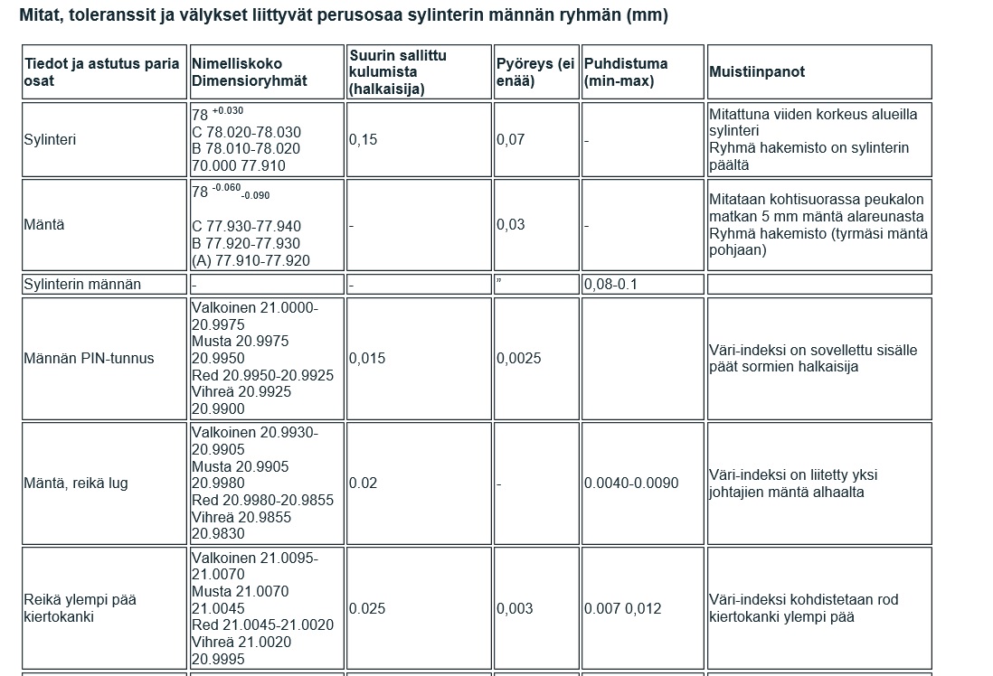

metsuri Torkkelista kirjoitti:Uskila tuolla edellisellä sivulla esitteli jotain taulukkoa missä pyöreydelle oli annettu toleranssiksi kolme satkua ( uudemmat seiskapätkät).... joo ja näissä miun Almoteissa se on 35 satkua.
Vituttaa.....
Otetaan rauhallisesti ja hengitetään syvään...
Taulukko on seiskapätkän korjausoppaasta, mutta nettiversiosta joka on käännetty Googlella >>>>>> Täältä oppaaseen:
Tässä taulukko skannattuna:
Tässä PDF:nä

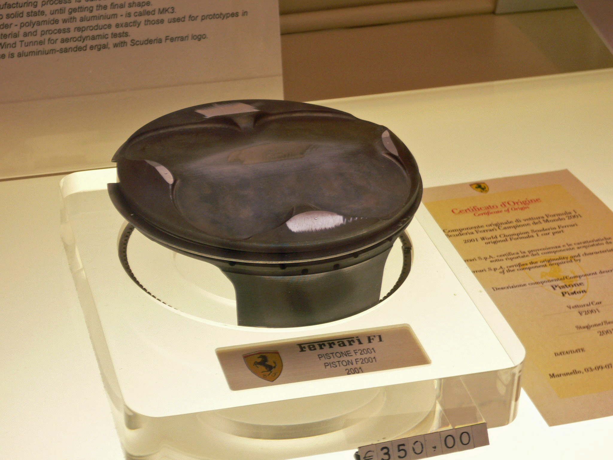

Tässä on oikea männän malli.
- mäntä ferrari 2011.JPG (588.77 KiB) Katsottu 8833 kertaa
