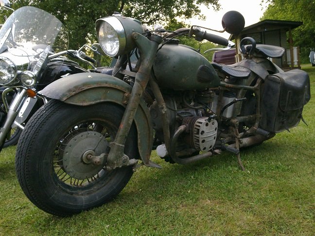

ei oikeestaan, on tää kuva tosta läskirengasketjusta jossa johonki kehään pinnattu sisäpuolelta, ja tämmöne yks joka oli tovi sitten nettimotossa

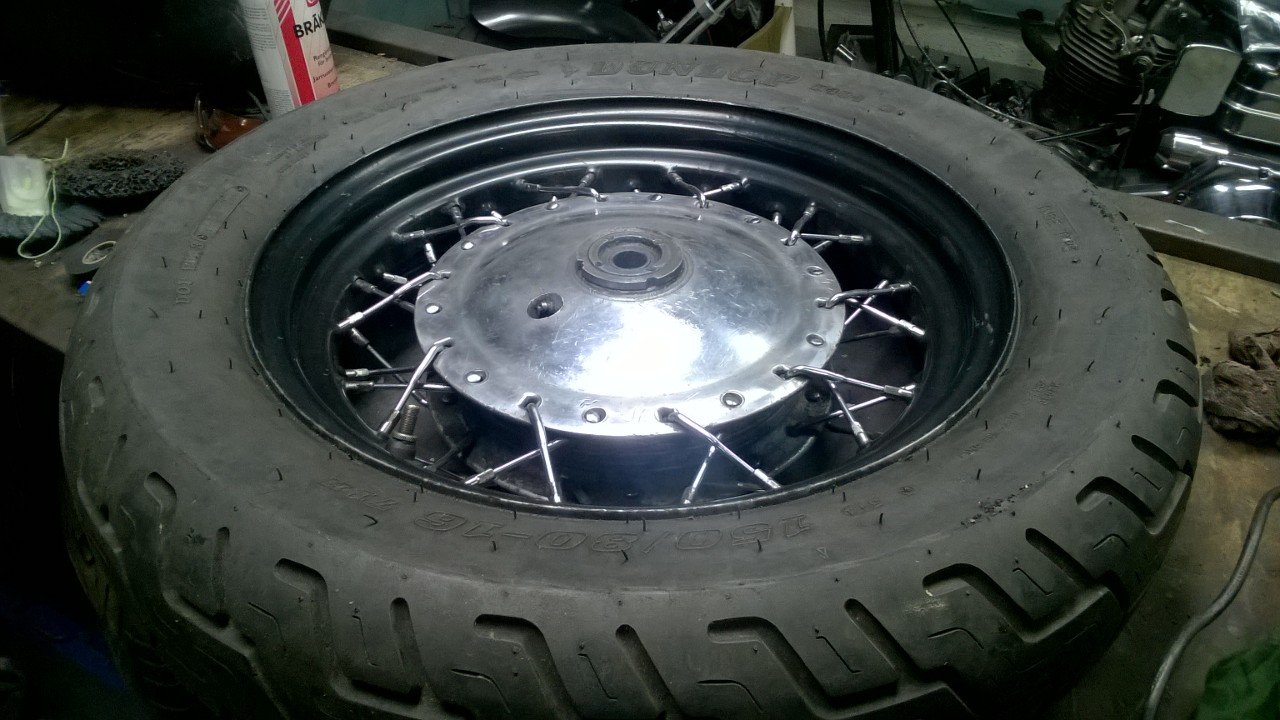

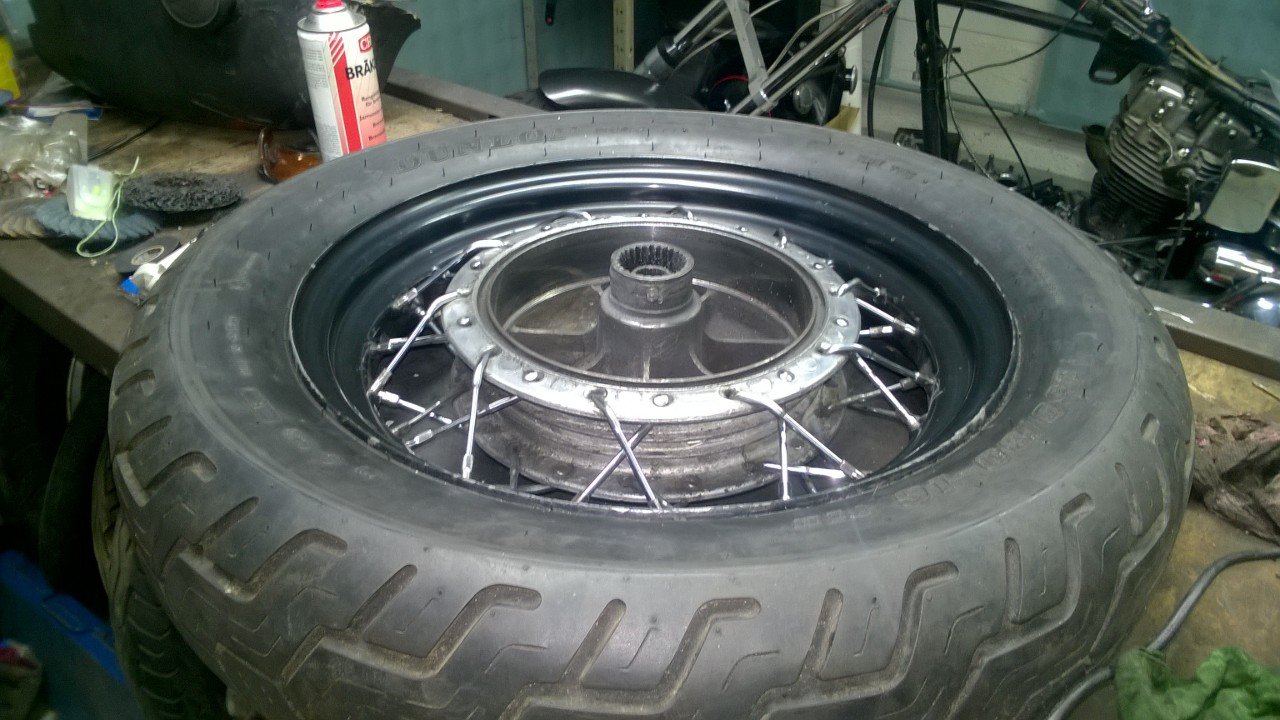

No tuli nyt vihdoin pinnattua toi HD kehä tohon pannunapaan ja laitettua ämmän persiiseen. Ei vaan mahtunu rungon väliin ku otti kumin kylki jarrukenkiin kii. No meinasin että kengät pois, houdini sujauttaa kengät sitten jostain välistä takasi paikallee. Ei onnistunu, otti kenkien ankkuritappiin kiinni.
Kardaani irti perästä, plungerin pystytapin kiristyspultit löysälle ja perää pystytapin ympäri hiukan kiertäen, ujutetaan rumpu kenkien päälle ja käännetään suoraksi samalla sujauttaen kardaani takasin pikkurattaan booreille. Toivottavasti ei kumi puhkea ihan heti tien päällä 😅

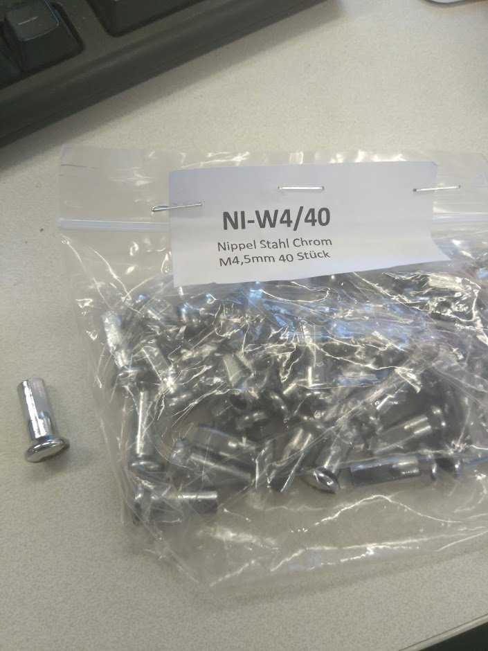

Niin ja tässä käytetty hoodeen omia nippoja, tuotekoodin laitoin vissiin aikoinaan tähänkin ketjuun. Neljän ja puolen millin tarvikepinnat jotka lyhennetty ja jengattu M4.5x0.75 kierre. Toiset pätkäpinnat hiukan taivutettu pinnakupin suuntaan.
Pystyheittoa jäi 0.2mm ja sivuttaista 0.4mm kellolla pyöritellessä.
