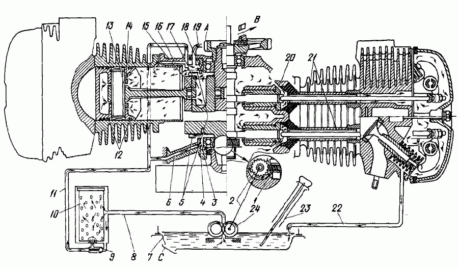

Kansiventtiili Uralissa se menee kuvan mukaan pumpulta ensin suodattimelle, siitä sitten porauksien ja putkien välityksellä laakereille, jakorattaalle ja kanavan kautta vasemman puolen pytylle...
Urrikka oil roiskuu.gif (100.54 KiB) Katsottu 8982 kertaa
Ps siis scheman mukaan mutta meneekö oikeesti
