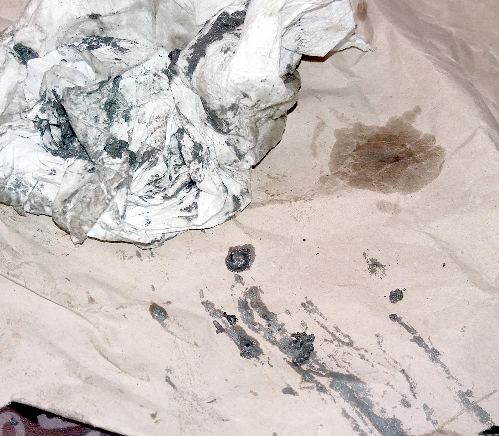

Sieltäpä linkolevyistä sai kaivella raikkaan näköistä tavaraa. Ei sitä olisi uskonut, että alumiini jakopää voi aiheuttaa näin paljon harmia. Välttäkää kuin ruttoa.

komiaa on tahna...on siinä kyllä vahva alumiinin sävy...harmittavaa tuollainen.

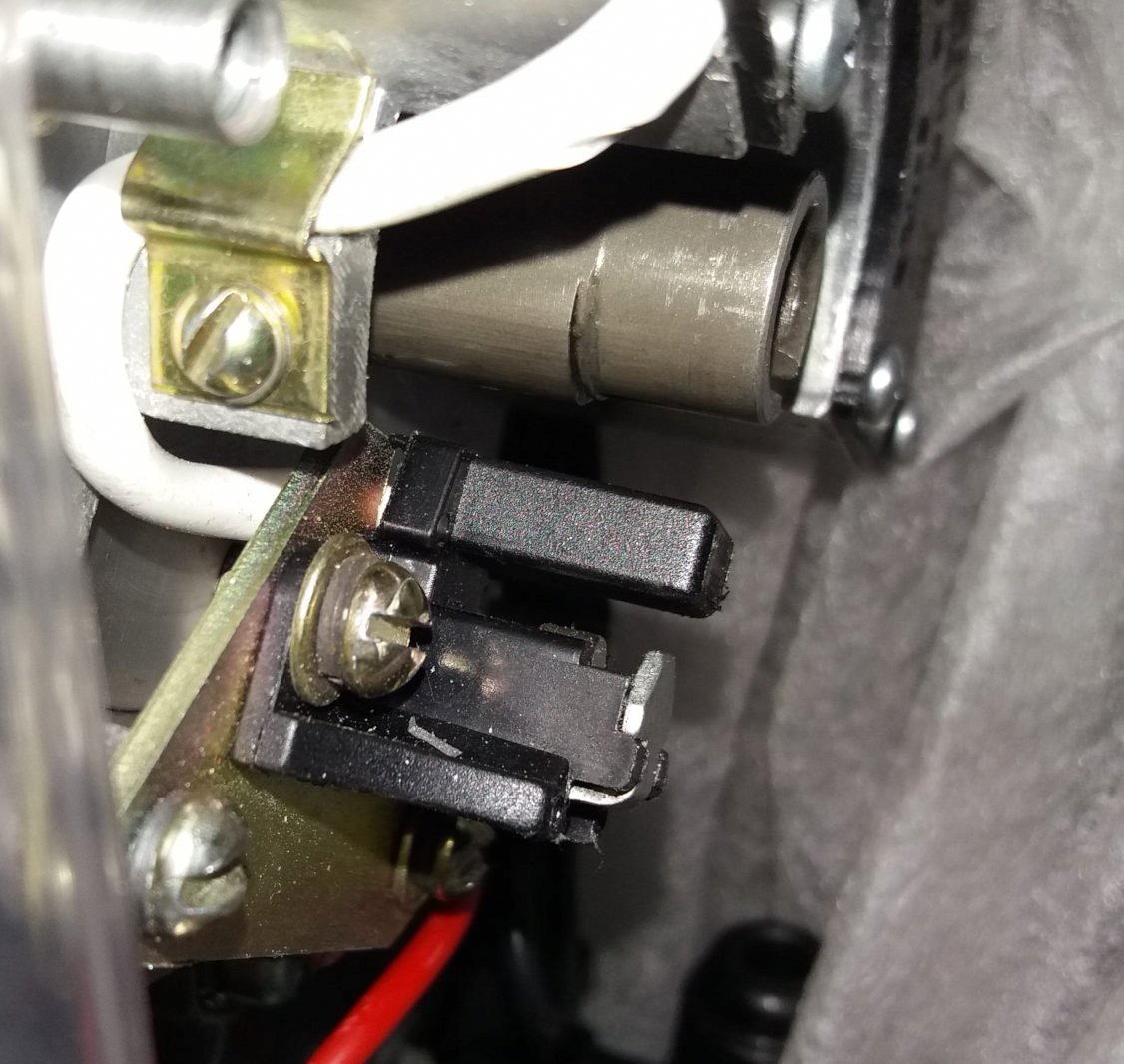

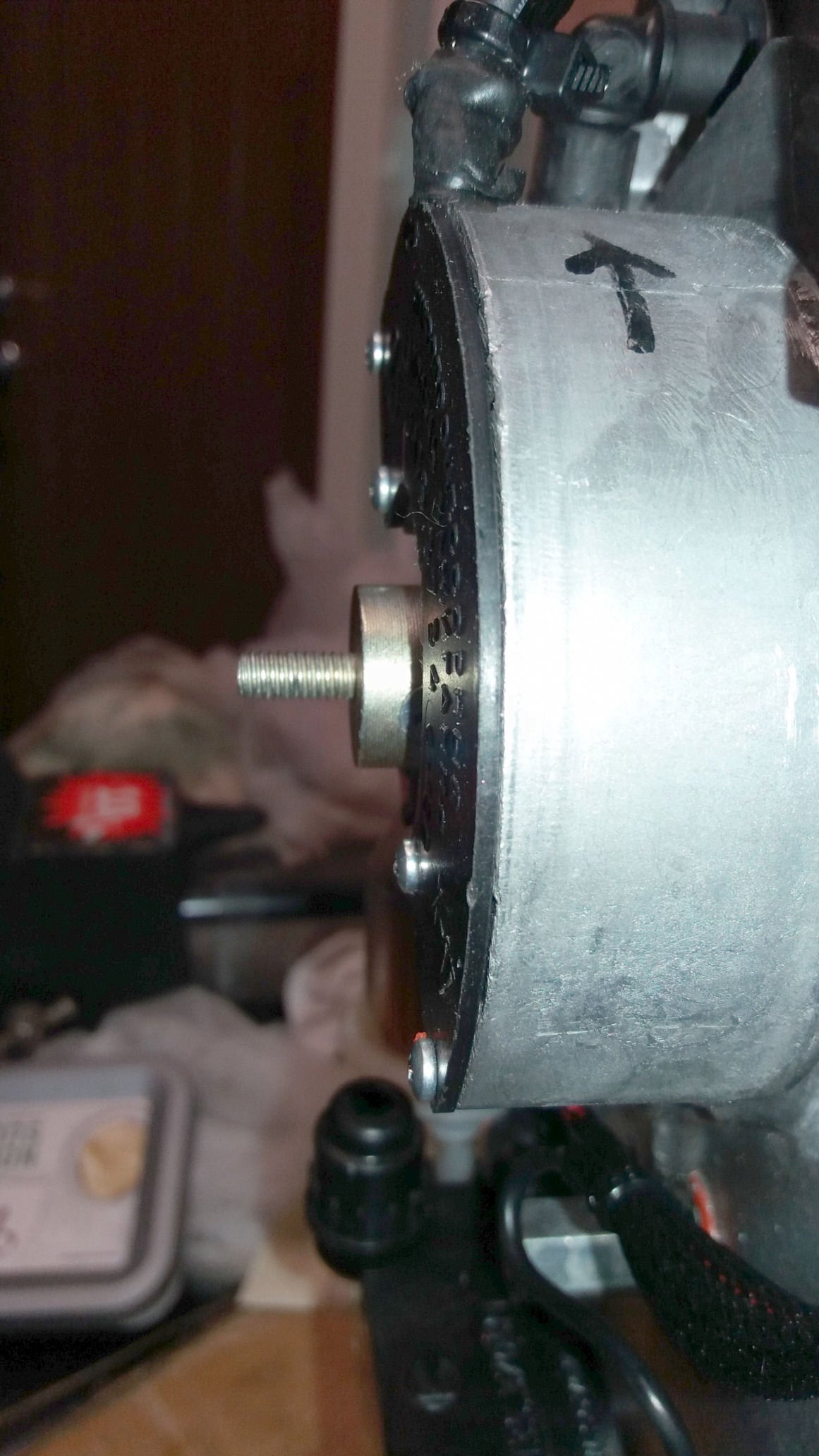

Jostain kumman syystä minulla ei satu sytkän päässä oleva pyörijä samalle tasolle sytkän kanssa. Pyörijä jää noin 6mm ylemmäksi. Pyörijän alareuna yltää noin puoleen väliin anturia, eli on ihan selvästi liian korkealla.
Aiemmin ajattelin, että se varmaan johtuu nokka akselista, kun sen kärkeä oli modifioitu. Nyt sama juttu kuitenkin toistuu uudellakin nokalla. Nokka on asennettu ihan pohjaan asti, niin ei se oikein siitäkään voi johtua.
Herääkö kellään ajatuksia, että mistä ihmeestä tämä oikein voi johtua. Ei kai tuo lohko ole voinut pesussakaan kutistua? Jotenkin käy hermoille tällaiset jutut.

Tee kuuden millin alusta tolle sytkälle :mrgreen:

Näin se menee täällä...

Uskilalle kiitokset kuvasta!
Minulla näyttäisi nokan kärki yltävä kutakuinkin samaan kohtaan. Mutta adapterin ja pyörijän kanssa nousee ylemmäksi kuin sinulla. Täytynee tutkia meneekö adapteri pohjaan asti. Jotenkin näyttää, että tuo nokan epäkesko alue alkaa minulla ylempää?

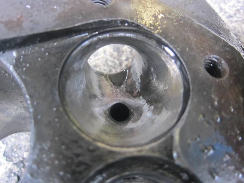

Oliskohan ne nää kuvat Anssin viilan jäljiltä?

No onpas siinä kuvassa siistit kanavat. Ei minulla ole lähimainkaan. Pelkäsin että käsi lipsuu ja särkyy seetit, niin en uskaltanut joka paikasta ottaa.
Minä nyt kumminkin tein läppäyksen joka venttiilille. Kolme venttiiliä oli helpot, niihin riitti 1-2 tahnausta. Pysyi ainakin minuutin nesteet sisällä. Pitempään en odotellut.
Mutta sitten tuli ongelma viimeisen pakoventtiilin kanssa. Siinä kun valo pilkottaa läpi. Jotenkin omituinen juttu, kun pyyhin vaseliinit venttiilin varresta pois, niin sitten ei enää valoa näkynyt. Mutta vaseliinin kanssa rupesi taas näkymään. Olisikohan venttiilin ohjaimessa ongelma, kuten Matti aiemmin mainitsi?
En tiedä menikö tuossa sitten tahnaus jo överiksi asti... mutta tuntien uurastuksen jälkeen sain sen edes jollakin tavalla pitämään. En muutakaan ratkaisua keksinyt. Niin, tämä venttiili ei siis pitänyt jousien kanssa ollenkaan ennen tuota läppäämistä.
