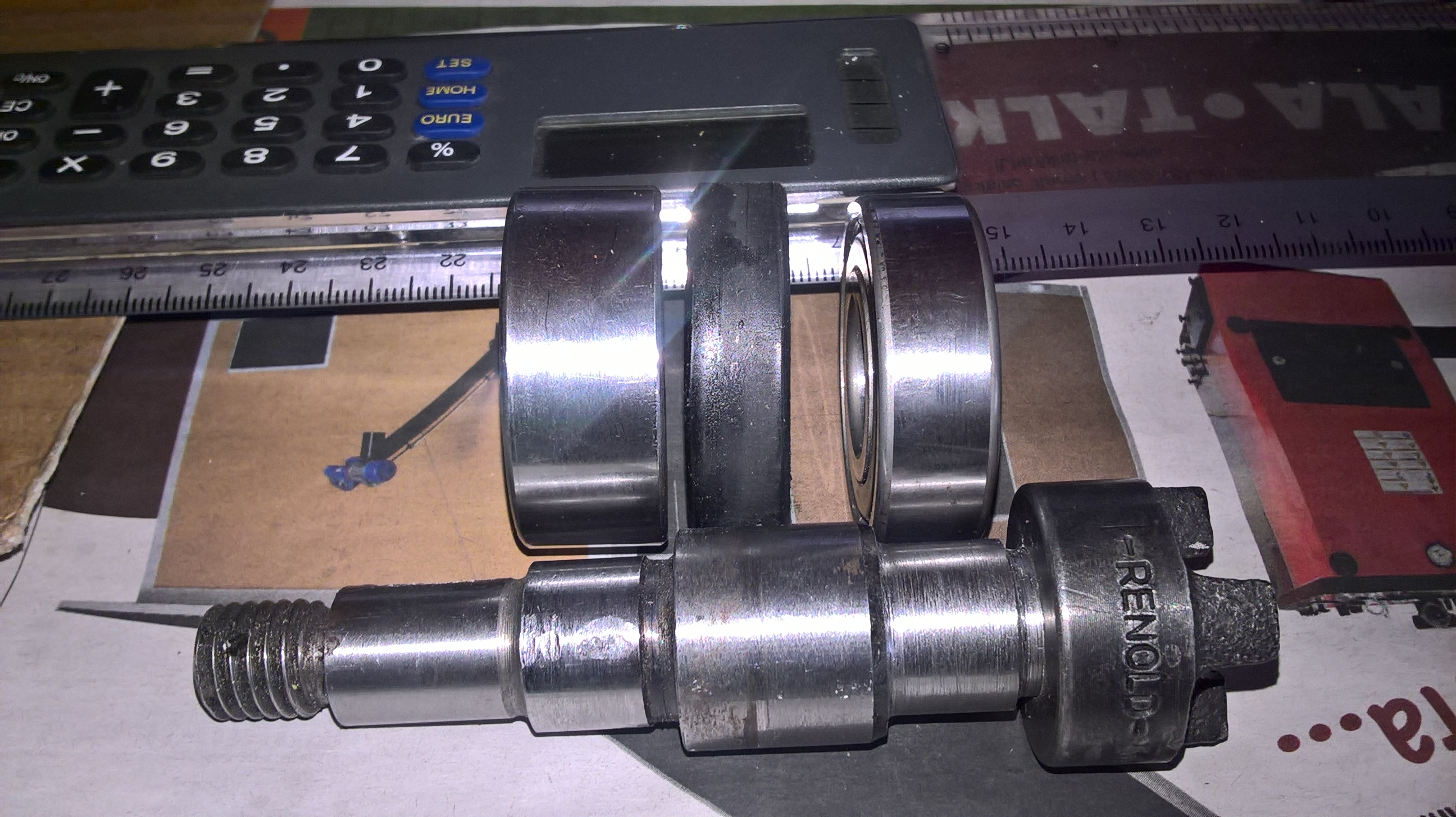

Noista Uskilan kuvista sain senverran virikkeitä, että jos joskus olisi tarvetta tehdä semmonen lyhyt versio, niin tekisin sen seuraavasti: Käyttäisin kahta 17*42*12 kuulalaakeria sen alkuperäisen paikalla. Sitä 424:n akselin laakerikohtaa pitää vaan sorvata pitemmäksi. Samoin se pesä pitää sorvata 42 milliin sopivalta matkalta. pesään jää nyt mukavasti millin olake. Stefallekin pitäisi jäädä hyvä tila vanhaan paikkaan, pituussuunnassahan se tulee vähän taaksepäin. Kytkimeksi sitten semmonen lyhyt standardikytkin ja koneistamalla kiinni akseleihin, ei vipata eikä väpätä eikä syö sitä välikumia tai muovia. Sitten vaan pyöräyttää semmosen muutaman millin välilimpun turvan ja laturin väliin sopivilla ohjauksilla. Sitten kun vielä jaksaa porata 7 pientä ruuvin reikää siihen välilimppuun, niin se on siinä. Pituus jäänee johonkin 165-170mm.
Tuosta kuvasta kun kattoo, niin ne 17*42*12 laakerit tulisi tuon 17*40*16 laakerin paikalle, stefa jäisi vanhalle paikalle ja kytkin tulisi tuon 17*40*12 laakerin paikalle.

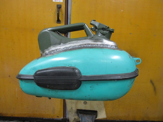

Kyllä näyttää hyvältä laturi sydeemi.
Mulla on ihan tavallista remonttia vaan.

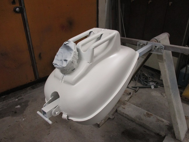

Tankkinkorkkia meinasin tiivistää ku vuotaa.
Tässä vähän kuvaa uuvesta ratkaisusta.
Saattaa olla että mossen tankista tulee vielä bensa-anturi ja mittari tohon tankkiin.
Tää on vasta luonnos.
Saa nähä mitä tulee.
Tankki 1.jpg (121.96 KiB) Katsottu 9945 kertaa

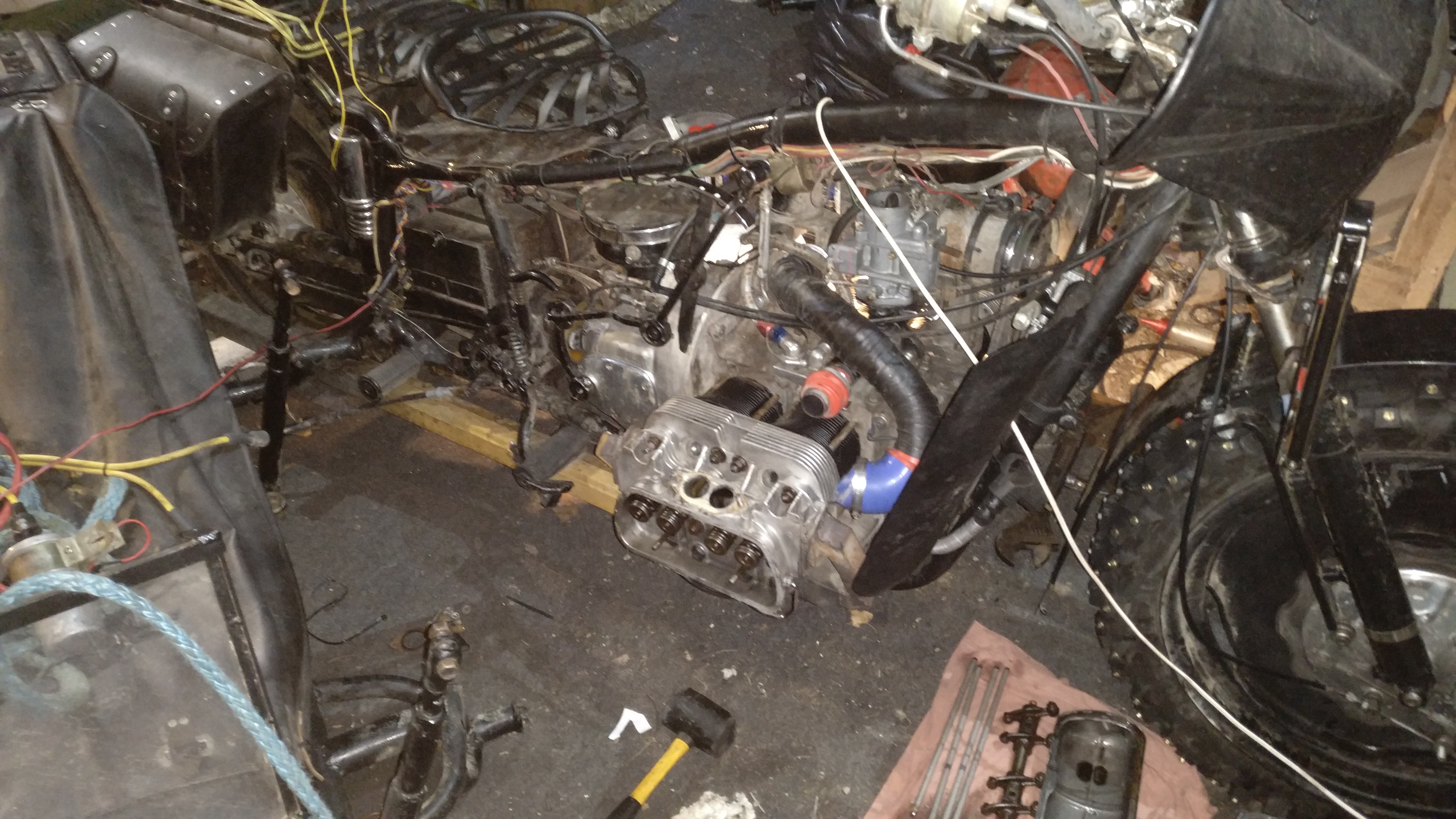

Tässähän tätä hommaa olisi. Remonttijuomatkin on jo paikoillaan, mutta on jäänyt hommien aloitus työn, levon, eläkkeen ja muun velttoilun vuoksi aloittamatta. Nyt kun muita velvollisuuksia on saatu hoidettua alta pois niin pääsee aloittelemaan taas viikonloppuna. Lainatakseni suomalaista kirjallisuutta vapaasti:
Alussa oli sekainen autotalli, kaksi Uralia ja työkaluja (on siellä yksi Rover 2000 TC, mutta sitä ei nyt lasketa), tästä se alkaa ###kele! :lol:

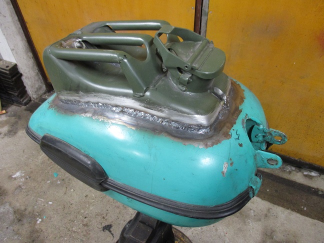

Tänään iski hitsauskipinä tankkiin.
Järkyttävin seurauksin.
Että tömmöstä
ta 1.jpg (100.85 KiB) Katsottu 8967 kertaa
ta 2.jpg (137.79 KiB) Katsottu 8967 kertaa
ta 3.jpg (112.65 KiB) Katsottu 8967 kertaa
