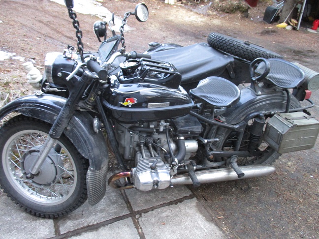

Rakennettaan kyllä, ja ajokausiki on jo alotettu. Siirty tuo talli vaan muuton seurauksena hetkellisesti taivasalle, ja Oulun tienoilla on vielä niin helekkarin kylymäki, että pittää vielä vähä oottaa tuon tallin lämpenemistä. Toisekseen tuo muutto on viimme aikona vieny suunnilleen kaiken vappaa-ajan.
NO niin
Mun pyörä ei oo ikinä valmis.
Tänään sain taas pikkasen eteenpäin.

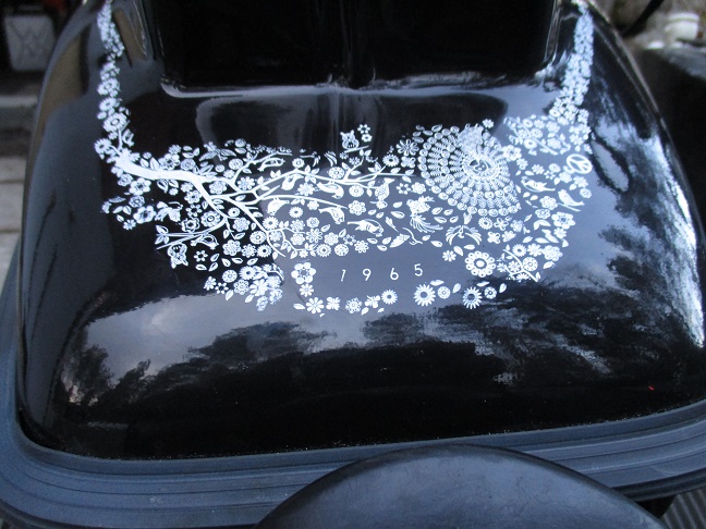

Vappu lähestyy, joten uutta tankkia kiinni.
Paljon on vielä visioita jäljellä, mutta pala kerrallaan.
Jos joku miettii, mikä tän pyörän rakentelu suuntaus on.
Sehän on tietysti (Limidet edition). :lol:

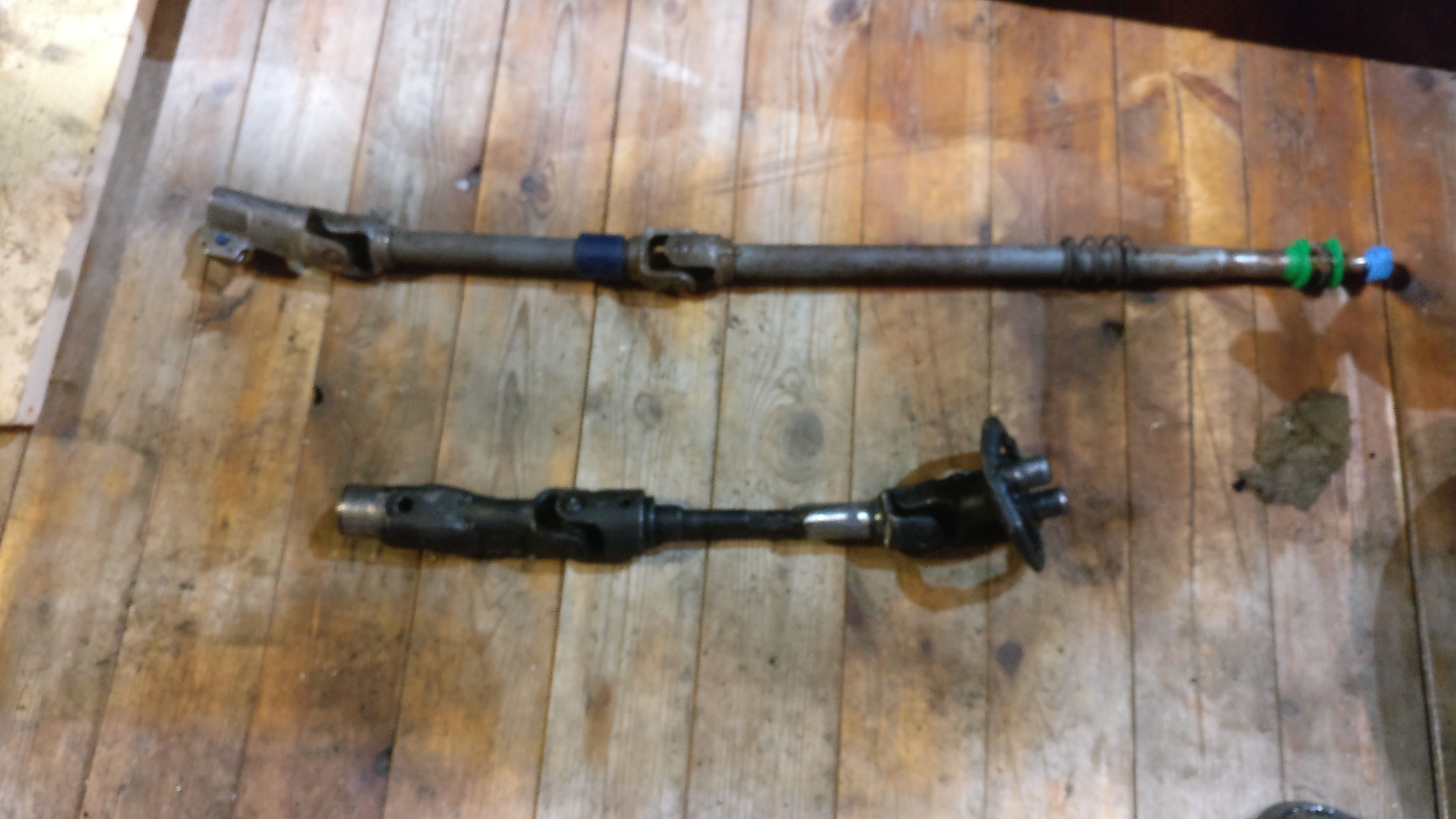

Kyllä näitä värkkäillään lähinnä yöllä meinaa kellosta loppua tunnit kesken :lol: nyt ootellaan stopparikumeja ja aattelin korjata tuon kardaanivaivan mikä on tuossa rumassa koirassa ollut kompastuskivi
Viestit: 8236
Taitaa stopparinkumit olla jo Jopesan postilaatikossa. :lol: .itse laitoin tuohon vwk:n uralin kardaanin nepparin perään..sain siihen heti perästä lähtöön vähemman "liikuvia" liitoksia ja pituudeltaan +hoikkuudeltaan ne oli sopivampia..tai oikeastaan olisi pitänyt hieman jatkaa swingiä että ei olisi tarvinnut kardaanin pooriosaa hieman lyhentää, mutta sen jatkon voisi vielä tehdä tai sitten seuraavaan. Uralin kardaaneissa on myös se hyvä puoli että niitä saa uusia ..joko tehdaslaatua tai tarvikelaatua hur som helst ..

jopesa kirjoitti:Kyllä näitä värkkäillään lähinnä yöllä meinaa kellosta loppua tunnit kesken :lol: nyt ootellaan stopparikumeja ja aattelin korjata tuon kardaanivaivan mikä on tuossa rumassa koirassa ollut kompastuskivi IMG_20170531_002440.jpg
Tuota.. Itäpyörien kardaanien sielun elämästä en tiiä mitään, mutta länsi vehkeissä tuolla ristikko asettelulla tulee ainaki vibraattori.
Tuo kardaani on lähinnä koepainos kun mietin mikä toimis parhaiten :)
Viestit: 1379
Yleensä kardaaninpätkät on niinkuin koiranluita eli päät on samassa linjassa keskenään...
Ookkeli
Viestit: 55
Liittynyt: 28.03.2017 19:37
Viesti Kirjoittaja Ookkeli »
Varmaan ihan toimiva ajatus jos laittas -->--<-- asentoon ristikot. Ristinivel kun ei ole vakionopeus nivel nii niiden asento pitää olla oikea.
Jostakin syystä nuot on tehtaalla laitettu kieroon :) en alkanut sitä sen kummemmin miettimään :)

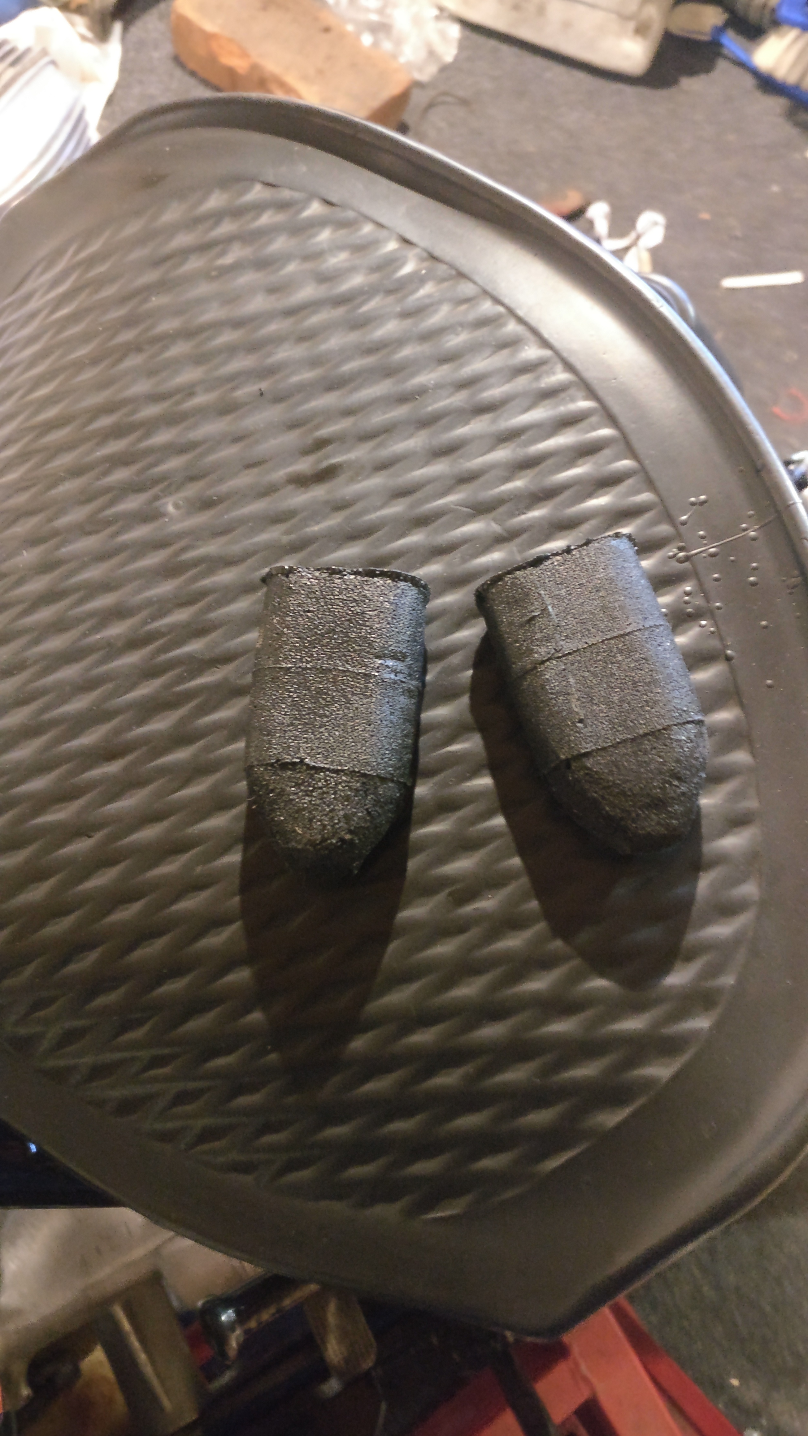

Tänään saapui matin valamat purvalu stopparit pitää illanpäälle asentaa paikoilleen. Hyvin mahtuireikään :clap: kiitokset taas kerran sorvarille :dance:
Mitä ihmettä
Onko nuo vara sormenpäät jos entiset kuluu remontissa puhki.
Ei ne tungetaan ihan eripaikkaan. :mrgreen:
