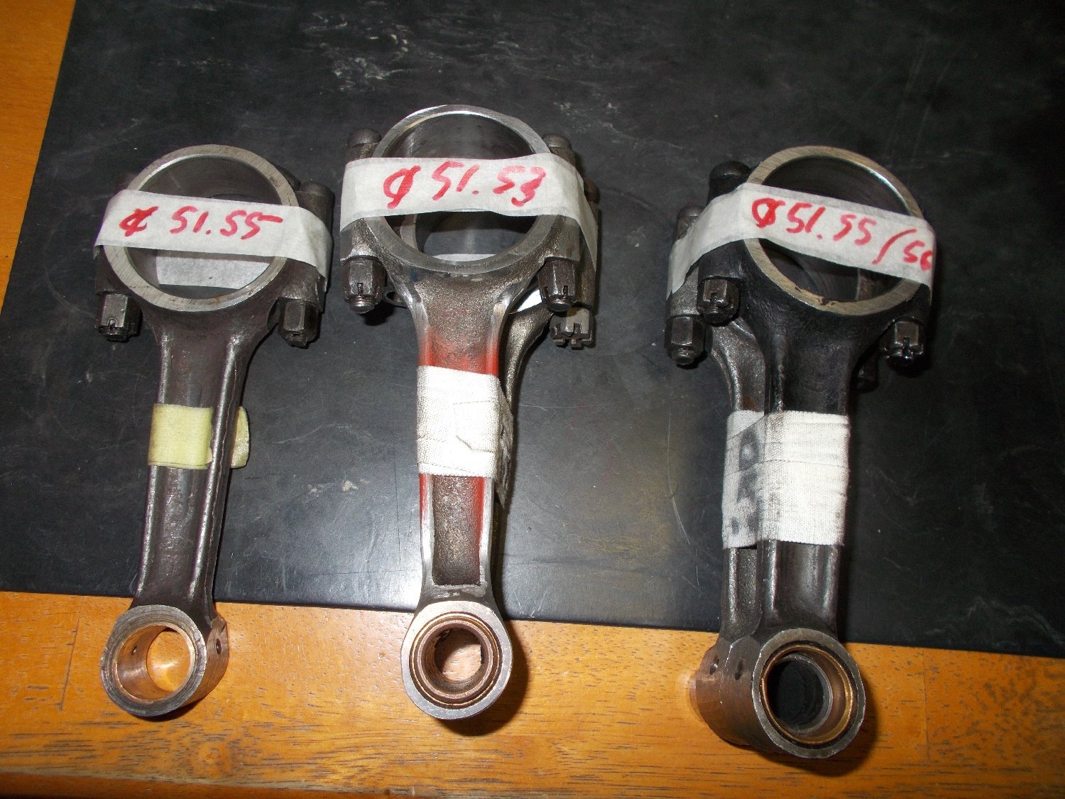

Aivan, eli nuo saattavat sittenkin olla ihan oikeat std laakerit. Onkos tuo 51.5mm kangen alasilmän mittana sitten liian pieni, vai pitääkö noita laakereitakin tuurilla ostaa useampi sarja että saa yhden koneen kasaan.. Välyksiä saatan plastigaugella mittailla kunhan ensin saisi edes hitusen sitä välystä. Nyt siis menee käytännössä jumiin kiristettynä. Tottakai kaikki ihmettelyt ja kangen koneistuksetkin suoritettu momenttiin kirrattuna.
Viestit: 8120
Re: Sekalaista ongelmaa...
Meneekö momenttiin kiristettynä jumiin kampurankaulalle? Jos kirii vain hieman niin jää jumiin, mutta jos akseli/laakeri/ kk silmä on ok, niin jumii vain jos ei ole momentissa. Mittasitko sen kampuran kaulan useasta kohdin? eihän se kk:n alasilmä vaan mennyt puhki siitä pultin läpimenon kohdilta? Onhan laakerin lukituskolot riittävän syvät kk:ssa? -

Viesti Kirjoittaja _PeeTee_ »
Nimenomaan momenttiin kiristettynä on "jumissa", eli liikkuu kyllä jos vääntää mutta välys nolla. Kampuran kauloista oikeen hakemalla haettu heittoa, mutta useista kohdista mitattuna hyvältä vaikuttaa. Eihän siinä pulttien kohdalla paljoa materiaalipaksuutta ole, mutta ei ole puhki. Lukituskolot tarpeeksi syvät. Kyllä ne laakerit taitaa vaan olla liian paksut, tai kangen silmä liian pieni.

Veikkaan kangen silmää...pitäis mitata tuolta joku uusi kanki, mitä se antaa mitaksi.Katson jos nyt löytyis helposti joku uus...
Viestit: 8120
Mittasin muutaman kk:n silmät..ei ollut uusia enää, mutta nämä oli valikoituja, eikä silmät olleet juurikaan soikioita.
Kiitos Matille avusta, kankien silmät pyöräytetään nyt mittaan 51.55. Toivottavasti alkaa sitten välystä löytymään. Plastigaugea ei koneistamot enää käytä, välyksissä pelataan suoraan mitatuilla arvoilla.
Viestit: 8120
Koneistamot ei näistä vanhoista koneista ja niiden sovituksista välitä tuon taivaallista enää, niitä vanhoja asentajia jotka vielä "oikeista" koneista ja niiden sovittamisesta jotain ymmärsi on harvassa. Kyllä puristumanauha on edelleen oikeesti hyvä ja käytetty tapa mitata laakerivälys ja sillä näkee koko laakerimitan alueelta miten välys toteutuu. Täällä ei ainakaan koskaan kasata mitään konetta mittaamatta toteutunutta välystä, ja tuo puristumanauha on kyllä visuaalisesti paras edelleen. Tuota paksumpaa (ruskeaa) on helpompi käyttää kun sitä vanhempaa ohutta vihreää, ja tuota taisi saada ihan fixus liikkeistä tilaamalla, tai voinhan siitä langan laittaa sulle vaikka kirjeenä. Mutta älä kasaa tarkistamatta toteutunutta välystä.
