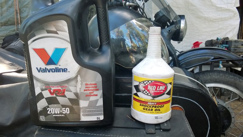

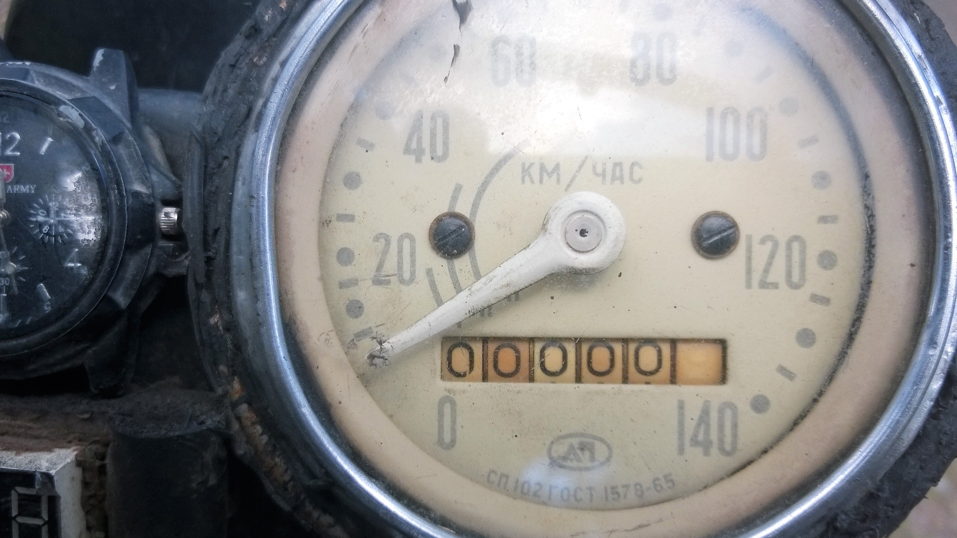

MopoMään
Viestit: 489
Liittynyt: 02.08.2007 12:55
Paikkakunta: Helsinki/Tuusula
Re: öljyt?
Viesti Kirjoittaja MopoMään »
öljynvaihto ja vessin lupaama koneen takuuhuolto tehtiin, kun mittari meni ympäri.
Red linen marjapuuro lootaan ja valvolinea moottoriin. :violin:
