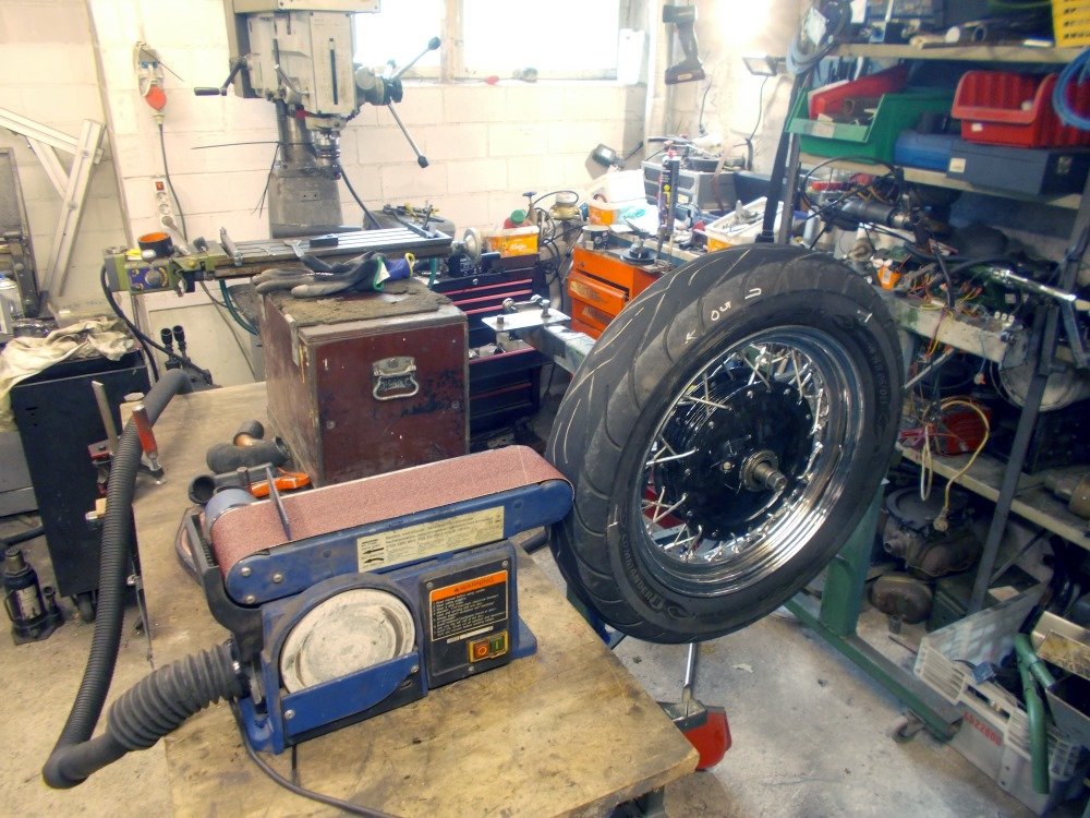

Meno on kun vormulatallissa..kun itäpyörään haetaan vakaata meno "huippunopeuksissa" pitää renkaistakin hioa muoto oikeaksi ja heitottomaksi..vwk:n poimunopeuksissa on varsinkin etupyörän ja sivuvaunun pyörän kumit hiottava kesän rientoihin sopivaksi.Vai hiooko pihimatti vaan kuluneet renkaat uudelleen oikeaan muotoon ja heitottomiksi...

MATTI kirjoitti: 16.07.2024 12:17 Meno on kun vormulatallissa..kun itäpyörään haetaan vakaata meno "huippunopeuksissa" pitää renkaistakin hioa muoto oikeaksi ja heitottomaksi
Matti on selvästi asian ytimessä, renkaasta pitää ottaa ylimääräiset pois mikäli mielii ennätysnopeuksiin:

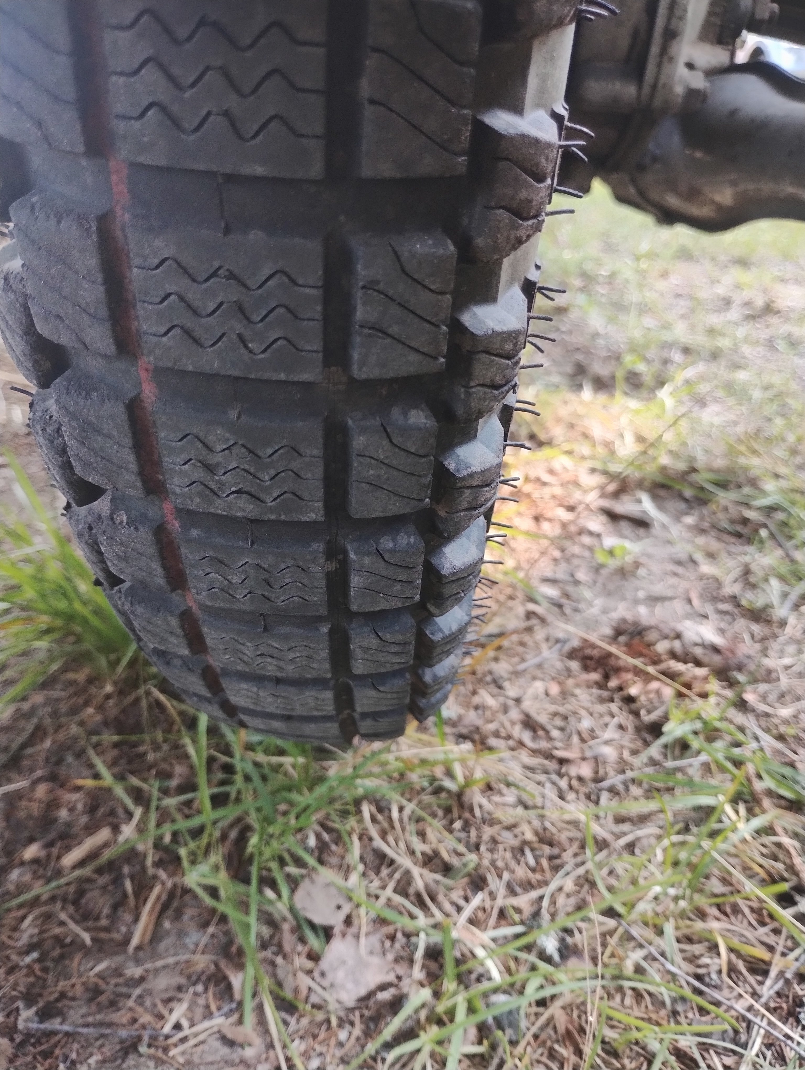

Taitaa tosiaan rengaskaupoille sekä pinnaushommiin ennen ensivuotta viedä.
Takarengas kulunut kovin epätasaisesti:

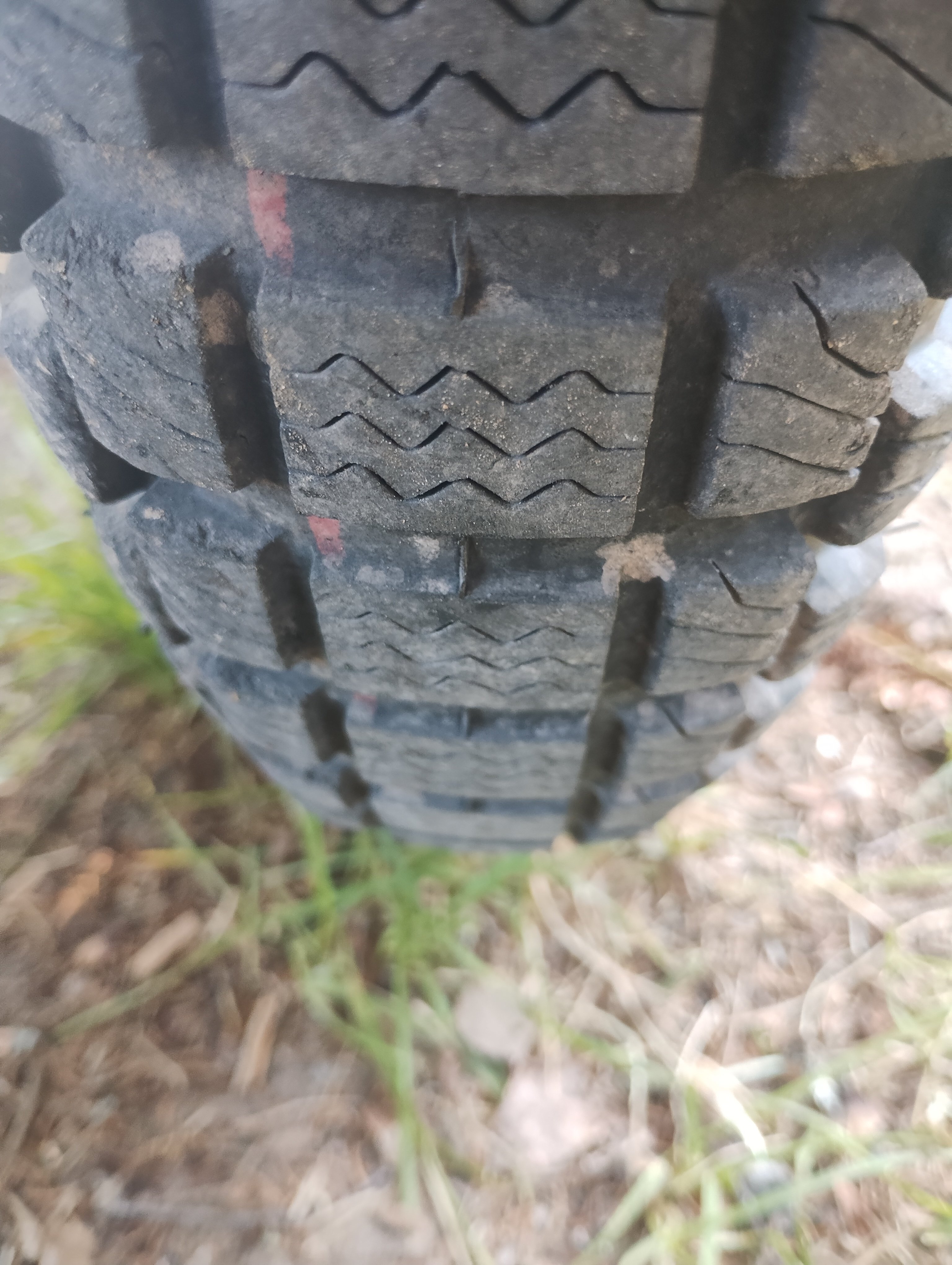

Kuva ei oikein näytä, mutta pykälää kuluneemmissa kohti puolet vähemmän kuin vähemmän kuluneissa.

Juu, takarengas on kulunut keskeltäkin epätasaisesti lmeisesti mylkyttävästä vanteesta johtuen. Pehmeä rengas antaa anteeksi tuota heittoa ja nielee tien röykkyjä.
