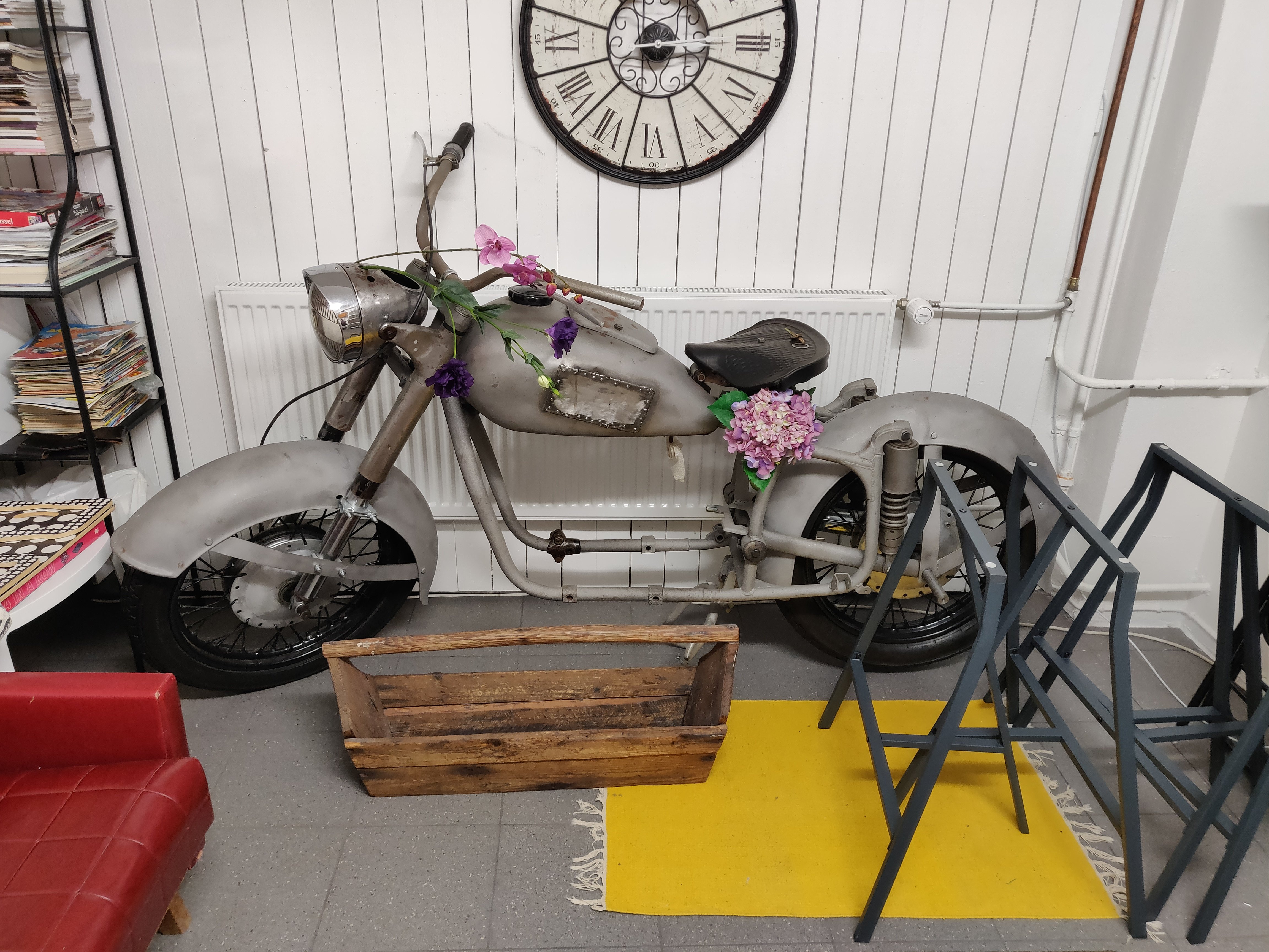

Rojekti :character-oscar:
Kilvet hain konttorilta paperityönä, ollu takavuosina ajossa. Plani kasata halvalla romukopsan osista tekniikka. Sitte miettiä mitä tekee, kuihailu kamppeeksi jää jokatapauksessa. Runko 4 numeroinen eli oikeesti vanha KMZ (otteessa -59 ja pitkä kilpihistoria). Tää on "valmis" niin tarvi ottaa paineita entisöinnin suhteen. Jätän laikkomatta, niin voi seuraava museoida.
Joku pikkase isompi tankki tarvis keksiä, mutta ei omaa. 10L tienoilla ehkä.

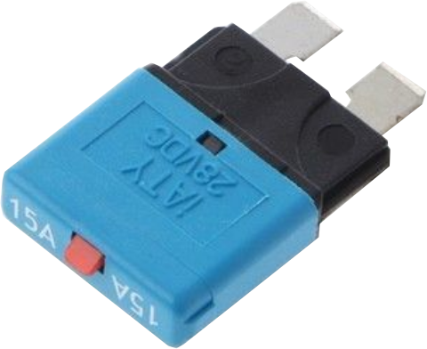

Sulakerasiaan liittyen. Resettinapilla toimiva sulake. Kun sulake palaa niin sitten tarvitsee vain painaa nappia ja matka jatkuu jälleen. Ledivaloa näissä ei taida olla.
https://www.ebay.com/itm/DC-28V-5-30A-R ... 2994415314

Sen ledivalonhan voi rakentaa siihen sulakerasiaan. Ledi etuvastuksineen sulakkeen jalkaan, kun sulake palaa, virta kulkee ledin kautta. Semmosen tein veneeseen. Ei ole sulakkeita palanut pyörästä, vaikka kahdeksan niitä on. Ja jos palaa, posliinisulakkeesta näkee mikä palanut.

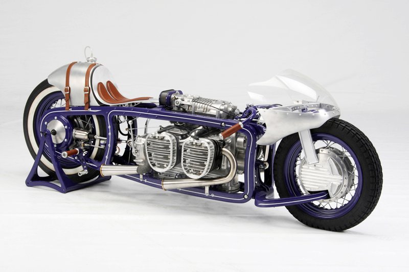

Onko kukaan laittanut kuus- tai seiskapätkään mekaanista ahdinta eli bloweria / konmpressoria?
Turboja lienee laitetetun useitakin, mutta mekaaninen ahdin voisi olla sopivampi näihin matalakierroksisiin "maamoottoreihin".
Onko edes olemassa sopivan kokoista bloveria tarjolla, vai pitääkö sekin jyystää itse?
Eri asia taasen on, kestääkö laakerit, mutta oispahan spesiaali viritelmä!
Jos Metsuri on periaatteessa keksinyt /ratkaissut vanhan seiskapätkän öljynsuodatusonkkelman
Niin
Laturin tilalle se bloweri ?
Lampun polttimot 12 V ledeiksi, niin ei tartte edes laturia valoille välttämäti ....about "kerran kuussa " sivuvaunussa olevan 12V akun lataus.
.....ei kai koko hommassa ole mitään järkeä, mutta ideaa "huvikseen" värkkäävillei pellepelottomille!
pekka
Viestit: 8598

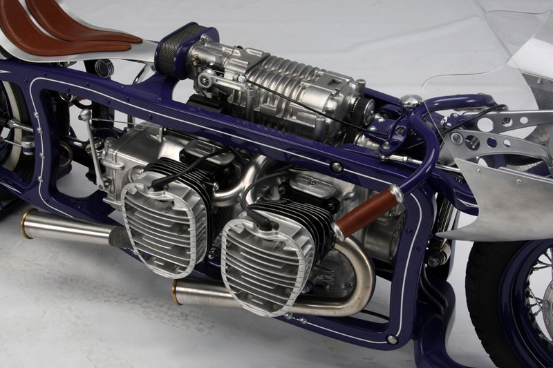

Tommonen herkku nähtiin Moskovassa...
Perävalo häviää horisonttiin
Testattu Bonnevillessä
Ps olihan täällä meitin pulinaboxissa yksi pelle pelotonpekka joka värkkäs mekaanista ahdinta K pyörään

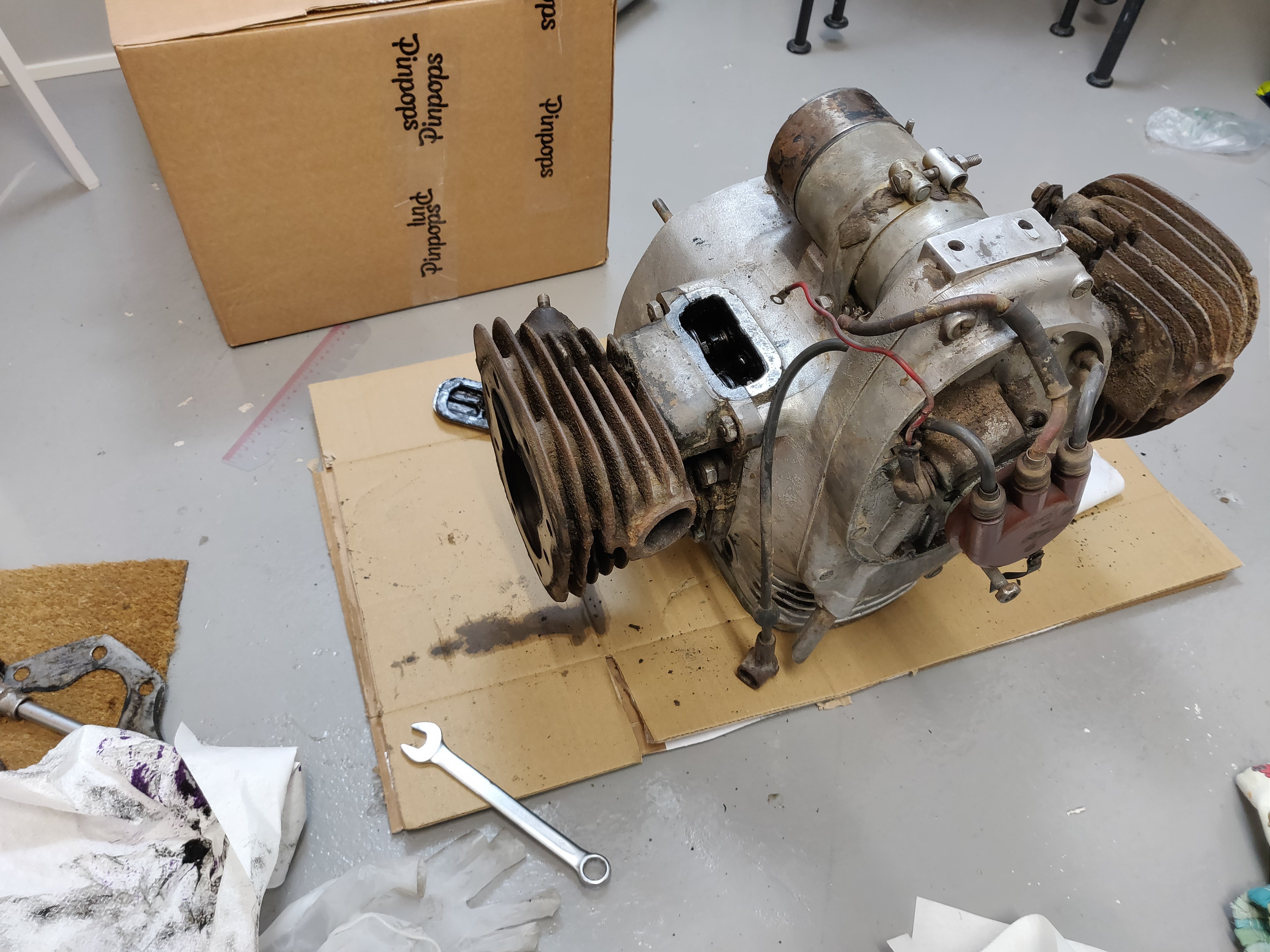

Tommoista ihte puran on kyllä niin tervapaskaa täynnä ettei tosikaan :lol:

mihinkäs mopoon tuo tulee? vai käynnistysmoottoriksi vw:hen?
Tuohon ois tarkoitus sijoitella. Riippuu että onko ehyt :lol:

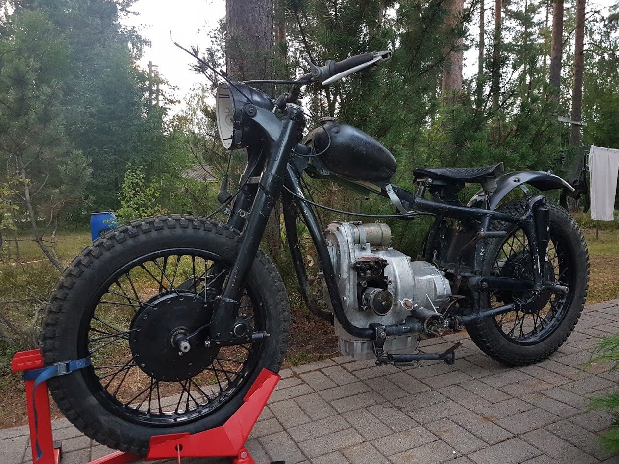

pru426 kirjoitti: 18.11.2018 23:01 Onko kukaan laittanut kuus- tai seiskapätkään mekaanista ahdinta eli bloweria / konmpressoria?
Laittovat pajalla 2 sylinteriä samalla lisää :mrgreen:
Tehneet kaikenlaista muutaki kivaa. Kurkkaa tonne -> https://www.shifcustom.com/en/shif-2
