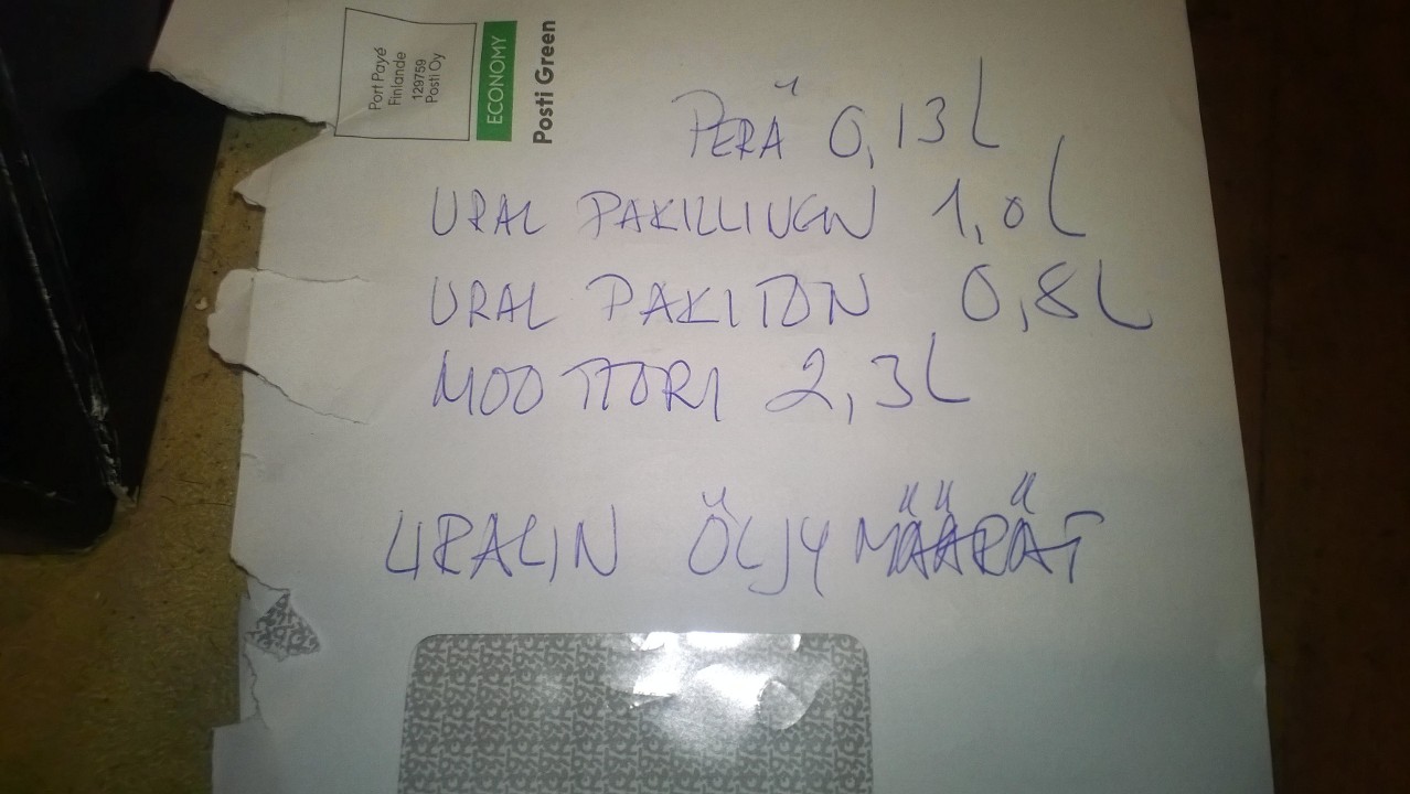

Ural vm94, 650. Öljytilavuudet ?
Moottori ? Vaihteisto ? Perä ?
Jossakin ne ylhäällä oli ...josskin .

Kirjoittaja kelju m63
Otin puhelimen kameralla kuvan .
Kulkee mukana jossei päähän mahdu tietoo.

Kiitos ! toi vaihteisto ja perä ö-määrä askarrutti.

Jos siellä perässä on entuudestaan ollut jotain öljyä niin kannattaa tyytyä noin 90ml vaihtotäyttöön. Sinne peränrattaisiin yms. koloihin jää aina hieman öljyä ja kaikki tuon 130ml ylimenevä tulee valumaan vanteelle.

näin siinä käy.kuten kootteri totesi...kuivaan perään (siis korjattuun tai uuteen) 105..max.110 ml kaikki sen ylimenevät saa takaisin vanteelle tai jarruihin.. :lol:
