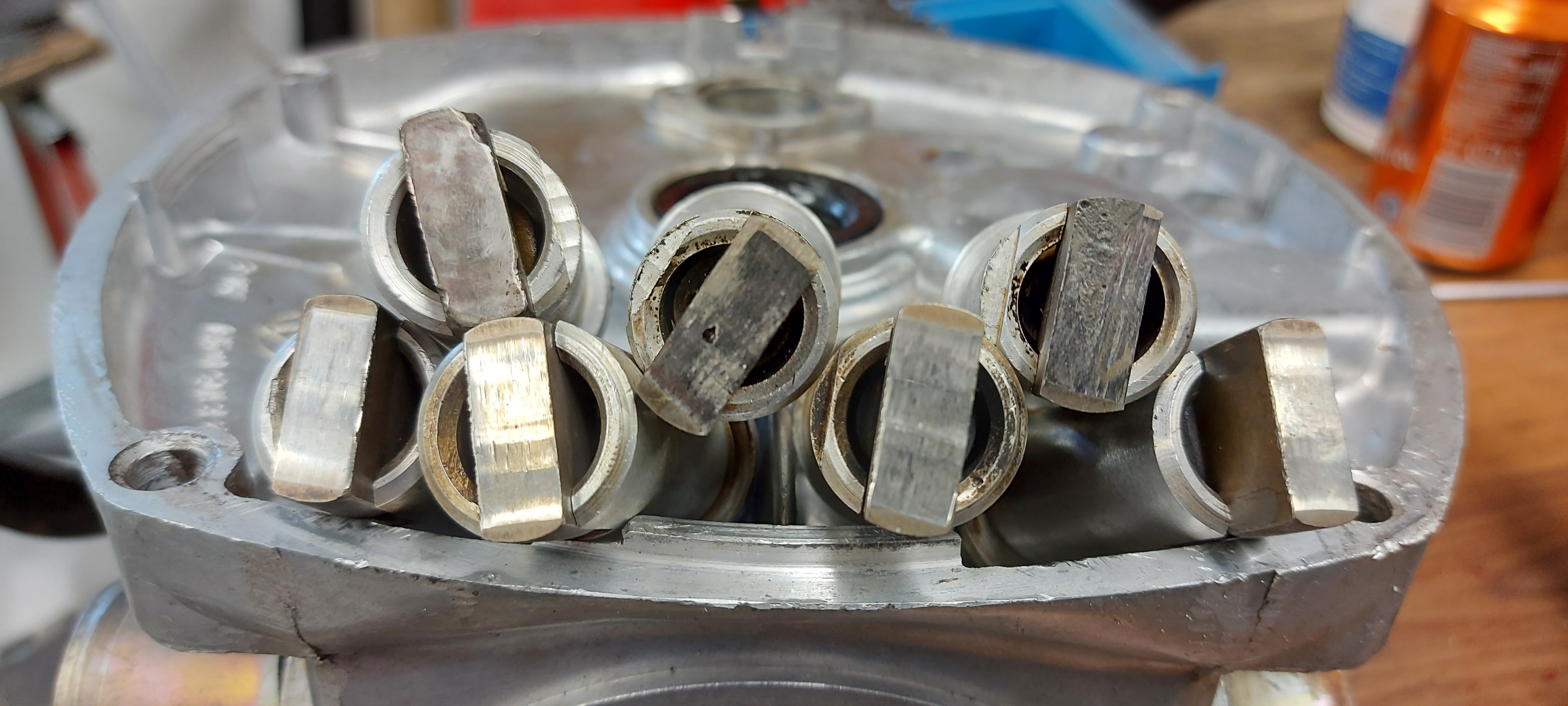

- 20210605_143900.jpg (1.26 MiB) Katsottu 7435 kertaa
- 20210605_143808.jpg (970.87 KiB) Katsottu 7435 kertaa

Sitä vaan mietin, että ainakin teoriassa venttiilien käyntiääneen voisi olla materiaaleilla vaikutusta. Vanhat venttiilit on magneettista materiaalia ja uudet ylikokovenat taas eivät tarttuneet magneettiin. Jotain eroa siis on.OskariR kirjoitti: 04.06.2021 21:33 Ei kai ylikokoventtiilien materiaalien erot voi selittää, edellyttäen toki, että ne liikkuvat...
Tänään kokeilin pistää välyksiä 0.15mm imu ja 0.2mm pako. Tuskin olisi tarvinnut imua ruveta suurentamaan, mutta toisaalta koeajolla mopo kulki ja veti niin hyvin että taidan antaa nyt vaan olla näin. Samalla kaasun asennolla mennään 80km/h millä viime kesänä pääsi 60 km/h.

Tuo on hyvä suunnitelma, potilas parani hoidosta huolimatta.Justeeri kirjoitti: 06.06.2021 16:53Sitä vaan mietin, että ainakin teoriassa venttiilien käyntiääneen voisi olla materiaaleilla vaikutusta. Vanhat venttiilit on magneettista materiaalia ja uudet ylikokovenat taas eivät tarttuneet magneettiin. Jotain eroa siis on.OskariR kirjoitti: 04.06.2021 21:33 Ei kai ylikokoventtiilien materiaalien erot voi selittää, edellyttäen toki, että ne liikkuvat...

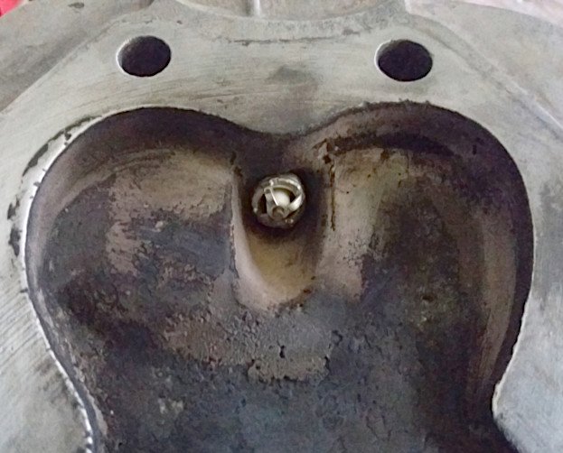

Vähän voisin jorista näistä viimeisimmistä virityksistä ämmän pään menoksi... Jos näitä nyt kukaan jaksaa lukea. Mutta kummiskin:
Ajattelin kokeilla saisiko puristusta nousemaan jos laittaisin Koon kannet vanhojen kilpikonnakansien paikalle. Ja rupesihan tuo puristamaan.
Nyt olisi 7 kummallakin puolella, eli nousua tuli yhden yksikön verran. Toisella puolella nousi jopa enemmän, kun vanhalla kannella jäi alle 6. Teoreettisen laskurin mukaan yhden yksikön nousu tarjoaa jopa yhden hevosvoiman lisää talliin. Käytännössä tehon lisäyksen kyllä huomaa, ja puhutaan varmasti enemmästä kuin yhdestä hevosta. Vääntöä on enemmän, ja mikä ihmeellisintä, alusta asti riivannut yläkierrosten ahdistava tulppa hävisi. Nyt kone ärjyy ja jopa kiihtyy vielä 80km/h jälkeenkin. Pakkohan se on välillä kokeilla. Onneksi on miliisi-perä, nyt voin sanoa ensimmäisen kerran näin.
Harmi vaan kun nuo Koon kannet on niin rumat... Ja venttiilien äänet resonoi rivoissa.

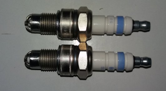

Seuraava ihmettelyn kohde on sytytystulppa. Piti kokeilla auttaisiko tulpan siirtäminen edemmäs sieltä poterosta. Ilman mittavia muutostöitä tämä onnistuu vain käyttämällä pitkäkierteistä tulppaa.
Nelikärkitulpasta viilasin ylimmät kierteet pois, että kierreosa on saman pituinen kuin normitulpassa.
En ole ihan vielä vakuuttunut tulppakokeilun hyödyllisyydestä. Jotenkin jäi sellainen maku, että tyhjäkäynti olisi hieman epämääräisempää näillä tulpilla. Kovaa ajaessa, yli 80 km/h kun runttaa kaasua, niin tuntuu boosti ikään kuin kone heräisi... mutta en väitä mitään. Tämä pitäisi testata kunnollisissa olosuhteissa. Voihan se olla, että tulpan kärjen siityminen keskemmäksi kantta muuttaa jo ennakon tarvetta. Ehkä sama efekti tulisi normi tulpalla ja suuremmalla ennakolla...? No, kivahan tätä on harrastella, ainakin aina välillä. Niin ja jos joku ihmettelee, miksi en hanki sopivampaa vekotinta näille virityksille, niin luulenpa että edellinen lause vastaa siihen jotenkin.

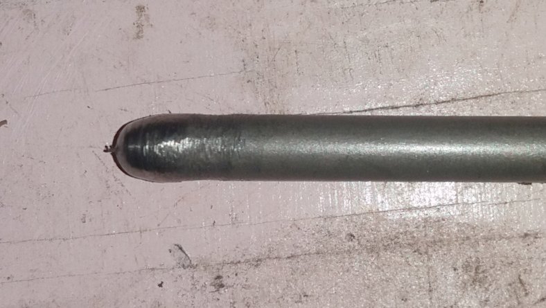

Nyt olisi ihan uusi tilanne kansiventtiili Uralin kanssa...
Säätelin venttiilejä ja huomasin että toisen pakoventtiilin välys muuttuu ainakin 2-3 kymmenystä kun työntötankoa pyörittelee. Niin millä logiikalla tähän pitäisi välys säätää?
Oletan että tiukimmassa kohdassa säädetään venttiilin välys..? jolloin välykset sitten kasvavat aivan totaalisen horoksi kun työntötanko pyörähtää. Näin tein ja kappas vain, koeajolla loppumatkasta alkoi kyseinen puoli jo naputtamaan.
Miten todennäköistä on, että työntötanko alkaa pyörimään ajon aikana pois siitä kohtaa mihin se on ajan myötä mukautunut ja mihin se näyttää hakeutuvan.. eli voiko venttiilin välyksen säätää siinä asennossa missä välys on suurimmillaan? Teoriassa, jos työntötanko pyörii, niin pakoventtiili kantaisi takuu varmasti.
Ilmeisesti näin se on aikaisemmin ollutkin kun en asiaa huomannut, eikä pakoventtiili ole näemmä kantanut.

Oiskohan työntötanko vääntynyt ??
Arvelee,hh.
Arvelee,hh.
Re: Sekalaista ongelmaa...
Ensin säädetään ettei kanna kylmänä tankoa pyöriteltäessä. Sitte ajetaan. Sylinteri venyy tankoja enemmän lämmetessään.

Joskus ollut nenäkeppi ruvella, niin ei meinannut pysyä välykset kohdallaan...

Olisiko sitten ok säätää venttiili liki nolla välykselle siinä tiukimmassa kohdassa, että muualla ei niin pahasti hakkaisi välykset? Eli kunhan vaan tanko pyörii vapaasti.kalkkuna kirjoitti: 12.08.2021 20:47 Ensin säädetään ettei kanna kylmänä tankoa pyöriteltäessä. Sitte ajetaan. Sylinteri venyy tankoja enemmän lämmetessään.

Ei olisi pitänytkään pyöritellä sitä niin nyt voisi olla autuaassa tietämättömyydessä, kun kerta vielä toimikin ihan ok
Talvella voisi purkaa ja tutkia, mutta nyt olisi vielä ajohousut jalassa.

En nyt sano että OK, mutta näin on vaan tehty. Joskus. Joku. En sano kuka.

Jotenkin tuntuu, että näissä on melko yleinen vaiva tangon pään vääntyminen ja kuluminen keinuvivun juuressa, kun tanko tulee keinuvivulle pikkuisen vinossa kulmassa.

Onko sinulla paksut aluslevyt pulttien alla? Sekin on mahdollista, että pultit pohjaavat reikiinsä eivätkä kiristä kantta?
Wecu
Kuvia
Kuvia
Joo, on kunnon 5mm aluslevyt. Veikkaan että sylinterien tiivistepinnat on kierot. Kannet näyttää siedettävältä.
