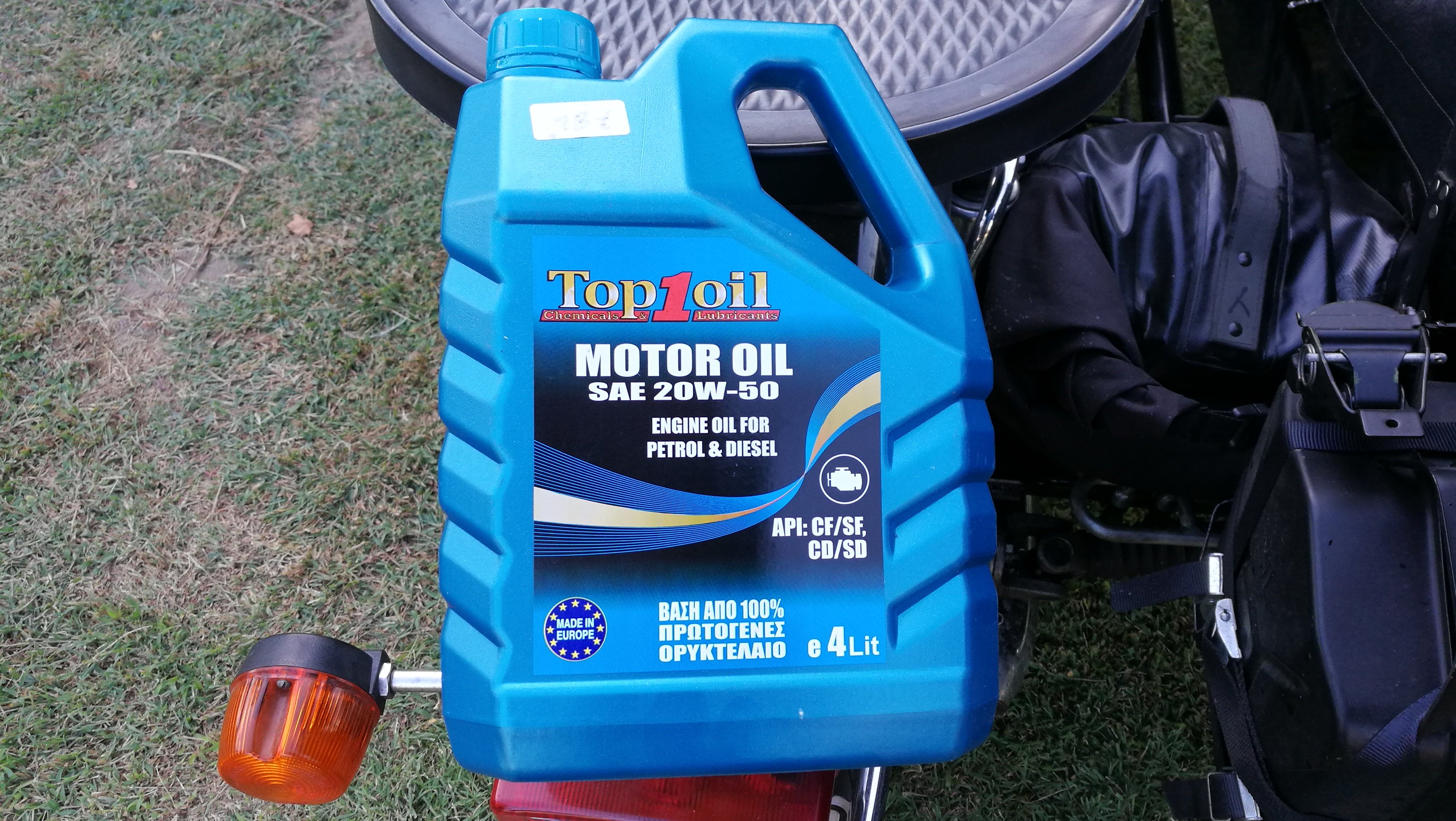

Eilen oli öljynvaihto vaajaa 4000 km oli ajettu entisillä.
Öljy 20W-50
Öljy 20W-50
Ps Kreikan kadunvarsi huoltamolta

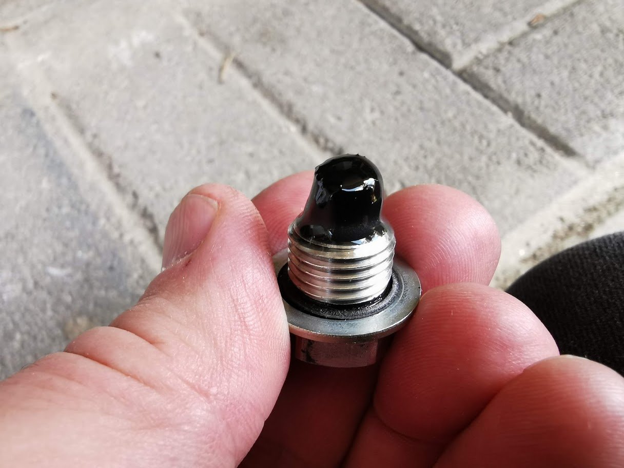

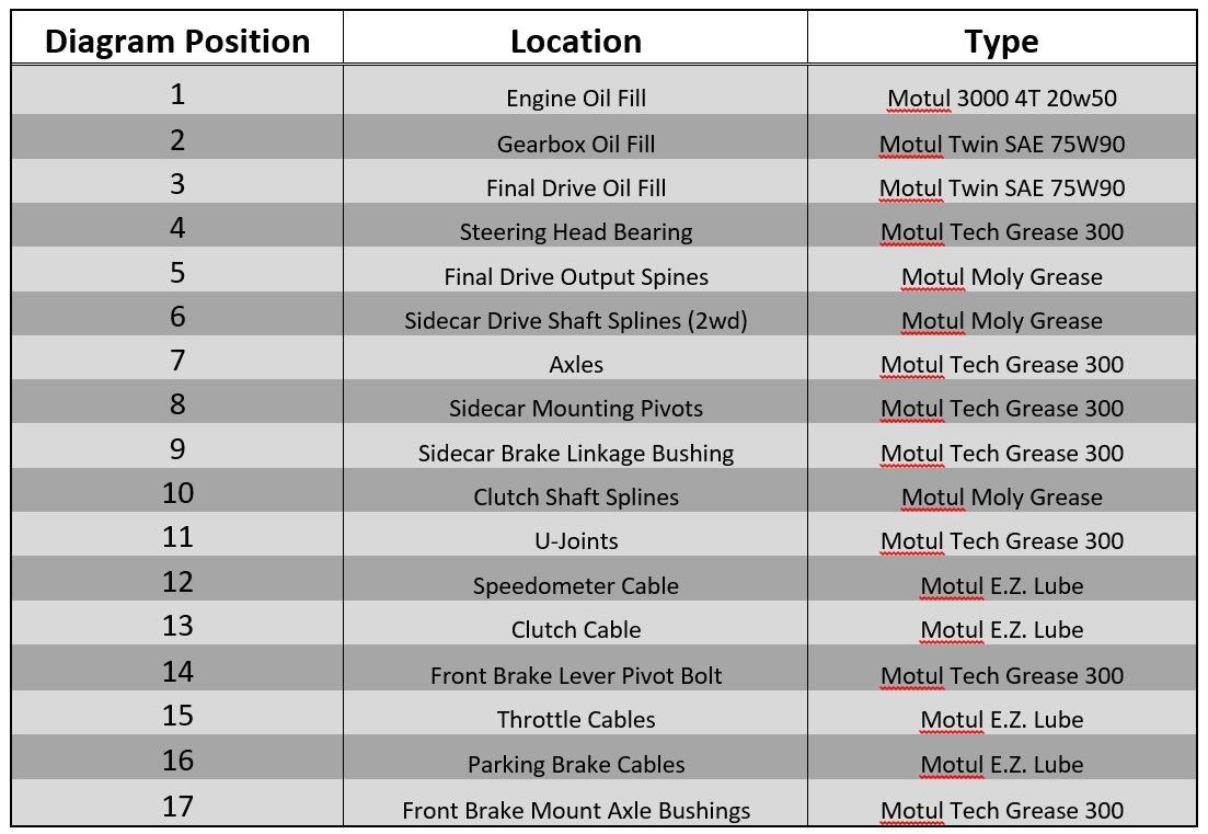

Herätellään taas loppuun tuupertunutta ketjua. Tänään oli 500km ensihuolto 2021 Keihin EFI pyörälle.
Koneesta ei oikeen onnistunu, vaihteistosta saatiin jo pari hippua, perästa tuli iha pehmeetä väriä. Kaikkineen hyvin.
2021 Ural ottaa 2.6L koneeseen, 0.9L vaihteistoon ja 0.09L 1WD perään.
Tehdas suosittelee käyttämään Motul 3000 4T 20W50 (hyvä mineraali soppa) koneeseen ja laatikkoon. Taikasoppaa Motul 7100 4T 20W50 käytetään koneessa ja laatikossa oikein kovissa olosuhteissa. Päädyin antamaan koneelle kovaan käyttöön olevaa, mutta vaihteistossa piisaa tavan TB kun sitä suittaa vaihdella useamminkin. Perään meni Redlinea.
