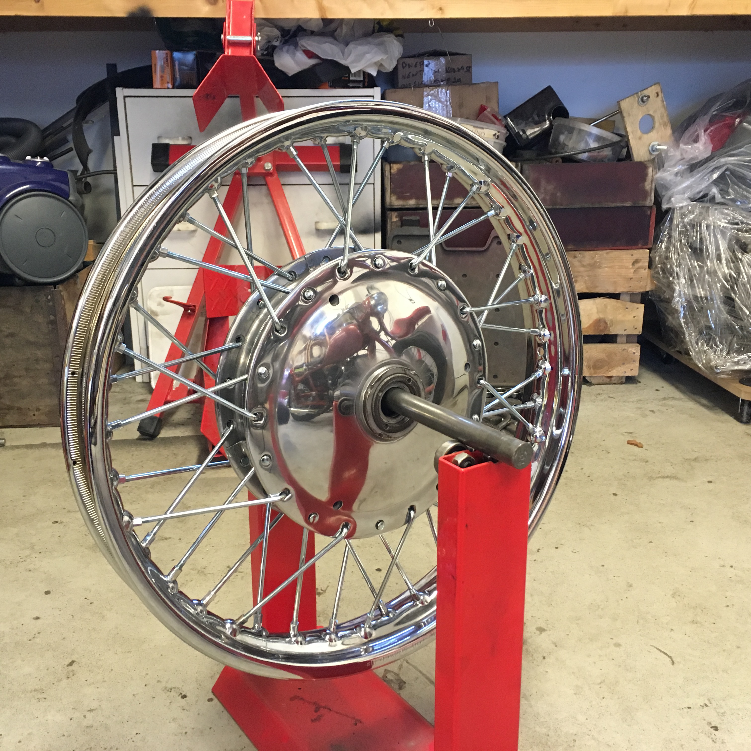

Koekasasin uuden projektin takavanteen. Pari iltaa meni rupista napaa kiillotellessa. Bling bling :lol:

Hui...nyt tulee näyttelymopo...

robin kirjoitti: 29.04.2018 20:52 Koekasasin uuden projektin takavanteen. Pari iltaa meni rupista napaa kiillotellessa. Bling bling :lol:
Oho! Respect! Kun tietää lähtökohdan niin tietää, kuinka kauan tuotakin keskiötä on hinkattu!

Nyt on on Radaellin kehä niinku kotonaan :-)
Re: Vanteet
Alumiinin kiillotus on maailman puhtainta hommaa, muistaakseni. :lol:
Muuten mitä kiillotus tahnaa käytit?

joo.. taitaa kuulua samaan siistiin hommaan kun nuohoojan homma...ulkonäkökin on liki vastaava tuollaisen kiillotuksen jälkeen..

Rälläkällä ja vingulla vedin ensin valupurseet ja isoimmat kohoumat pois. Sitten taisin laittaa jonkun 80-100 karkeuksisen lamelilaikan rälläkkään ja sillä siistin. Sit normi settiä vesihiontana käsipelissä, 120 - 240 - 360 - 600 - 800 - 1200 - 2000. Yksi ilta per karkeus ennen iltasuihkua :lol:
Sitten lumppulaikkaa ja kiillotusvahaa. Lopuksi vielä vedin passelin vahan/kiillotusaineen pintaan suojaksi.
Lumputuksen jälkeen oli hengityssuoja aika musta...

Se kiillottaminen on vähän sellaista "ykstotisen" miehen hommaa.
Ei saa olla liikaa ajatuksia päässä, eikä saisi välittää pikku pölystä... ;-)

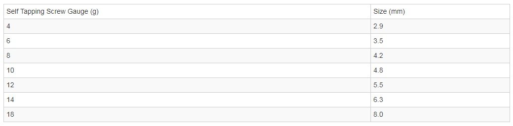

nuo wheelsandpartsin nipat on kaikki näköjään tolla gauge-kierremitoituksella. 8g tekee 4,2mm ja 10g 4,8mm :doh:

Eikös tuo gauge ole näissä langan mitta ? ja kun pääosin kierre tehdään mankeloimalla niin perus leikkaavan kierteistyksen ohjemitat ei toimi ..kotikonstein kierteistävä kyllä keksiin keinot... :mrgreen:
tässä taulukkoa...
http://www.kitco.com/jewelry/gauge-inch-mm.html

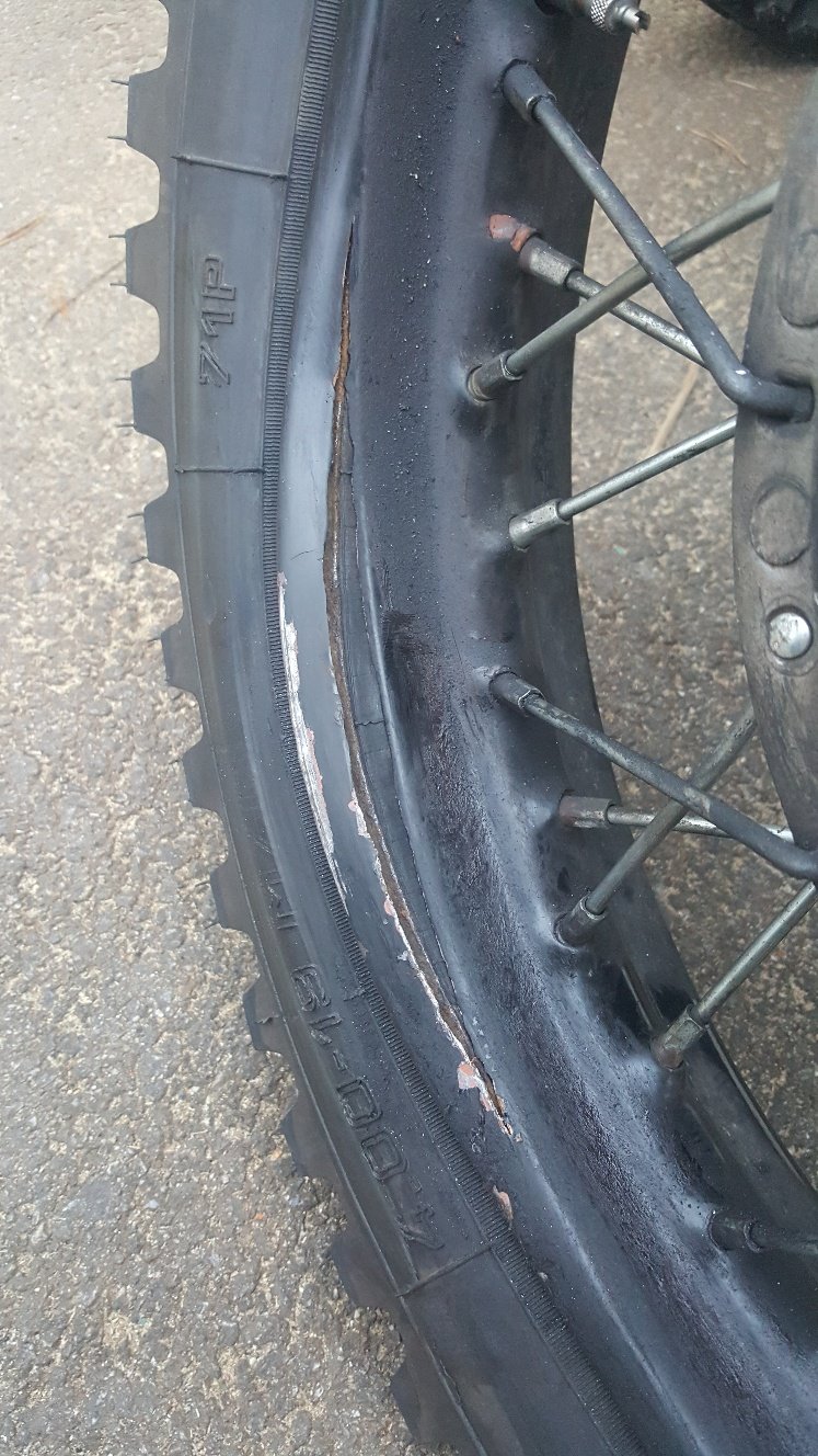

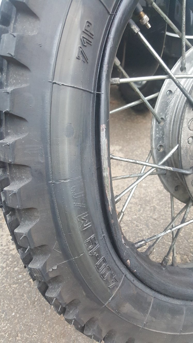

Eipä kestänyt vanne kuin n.48 vuotta... Helsingin satamassa alkoi ottamaan kartaaniin niin vararengasta alle ja kotio päin :dance:
