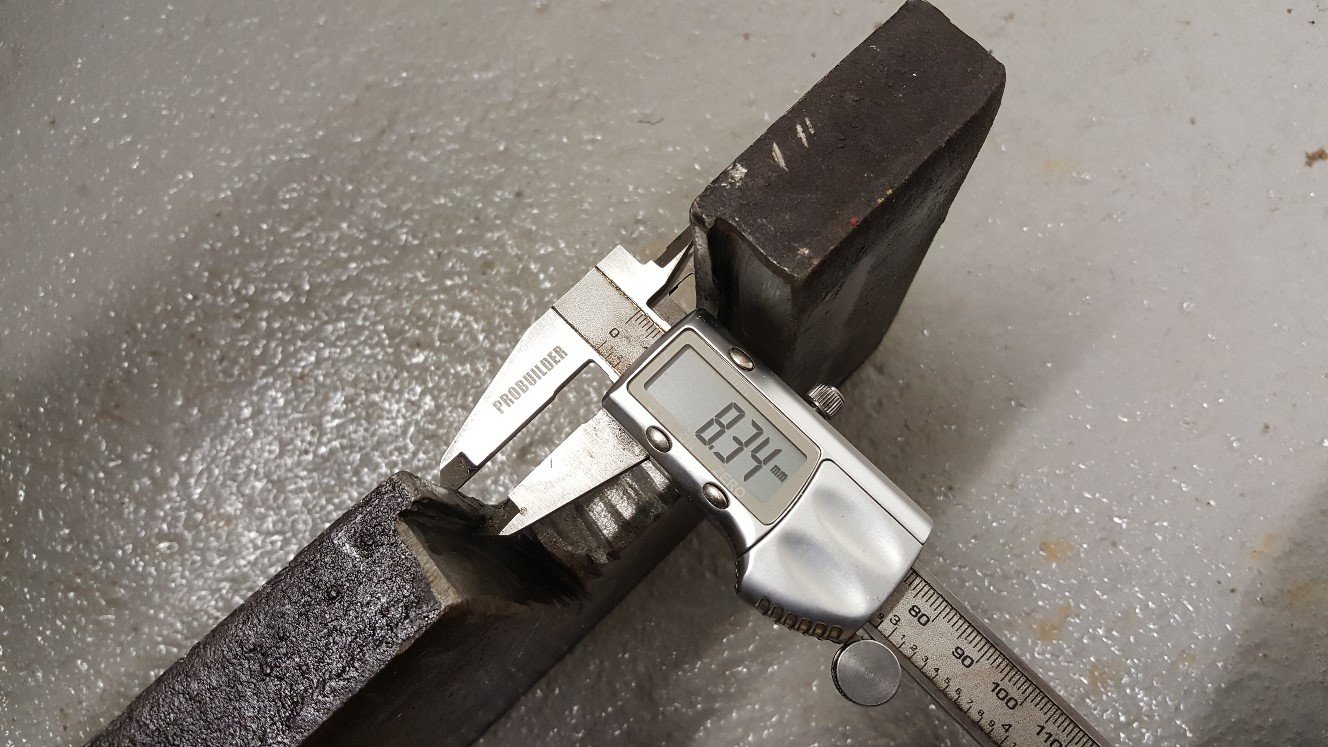

Minä mittailin koon kampuraa ja niinhän siinä kävi, että taas tuli mielekästä tekemistä. Toisessa veivissä oli 0.09 ja toisessa 0.11.

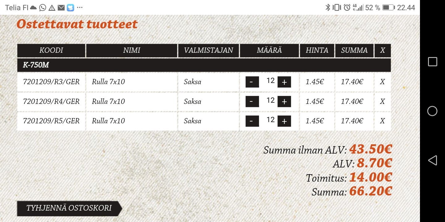

Painoin prässillä auki ja ajattelin ylikokorullilla korjata, jos muut osat on kunnossa. Easthighwaylla näytti olevan saksalaisia +0.05 rullia myynnissä. :think:

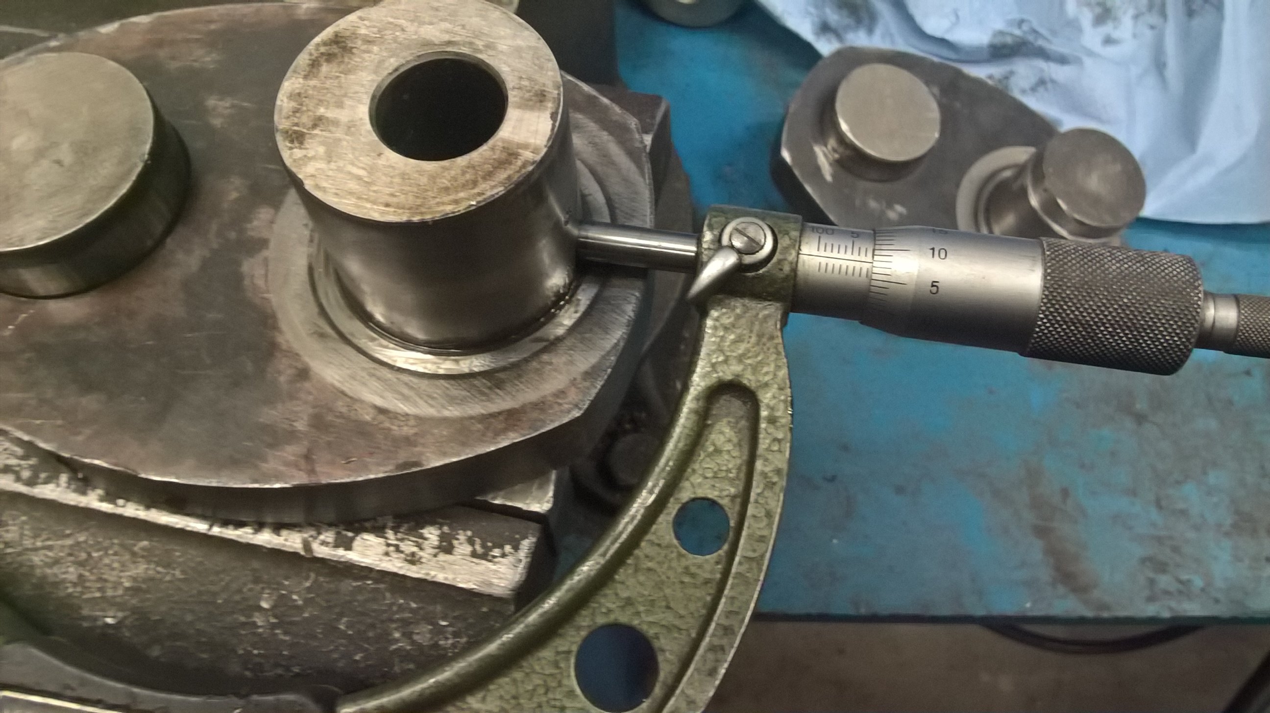

Nykyiset neulat on 6.95-6.96. Täytyy vielä kiertokangen silmukka ja kampuran tapit mittailla huomenna töissä kunnon vehkeillä

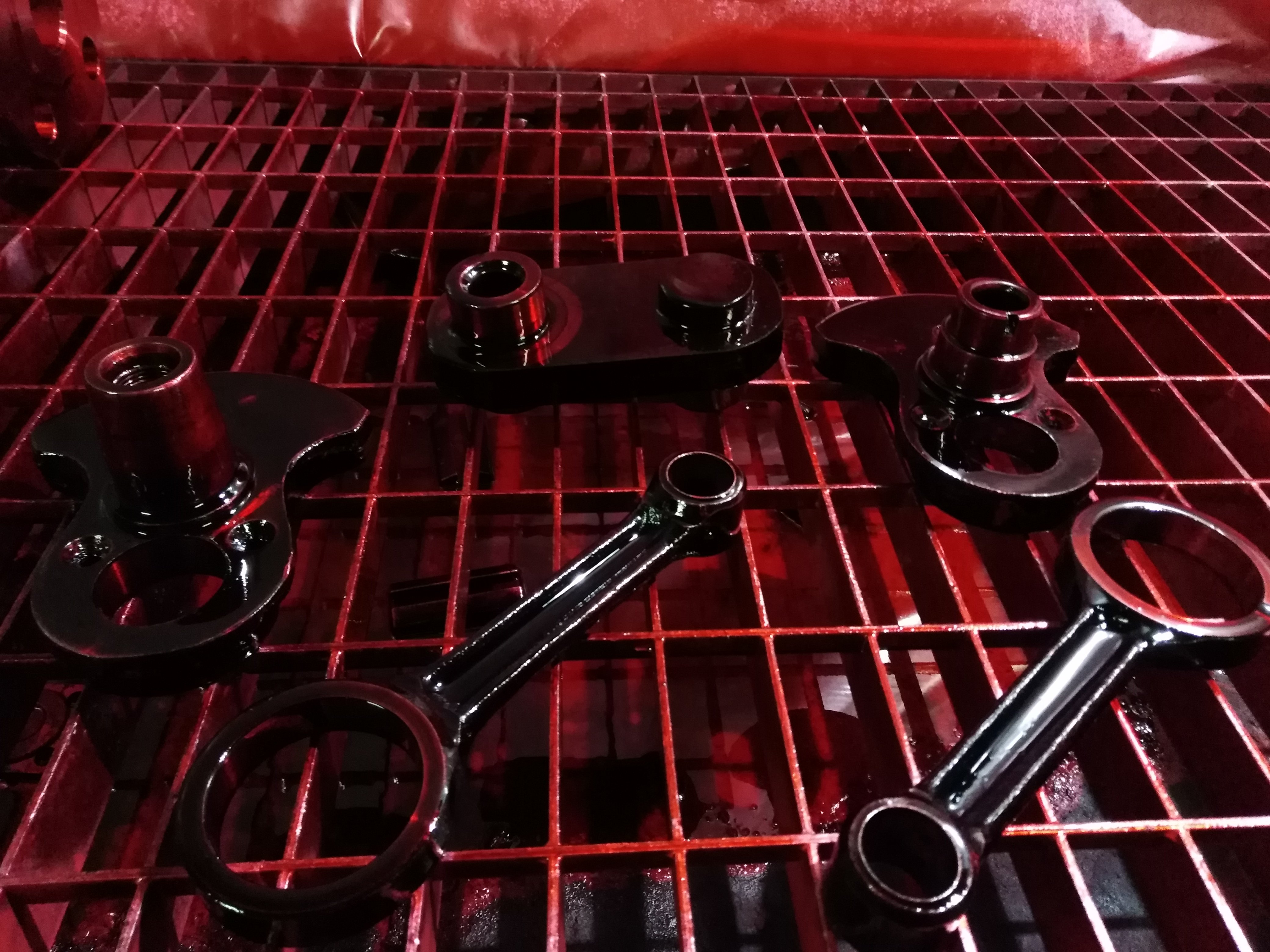

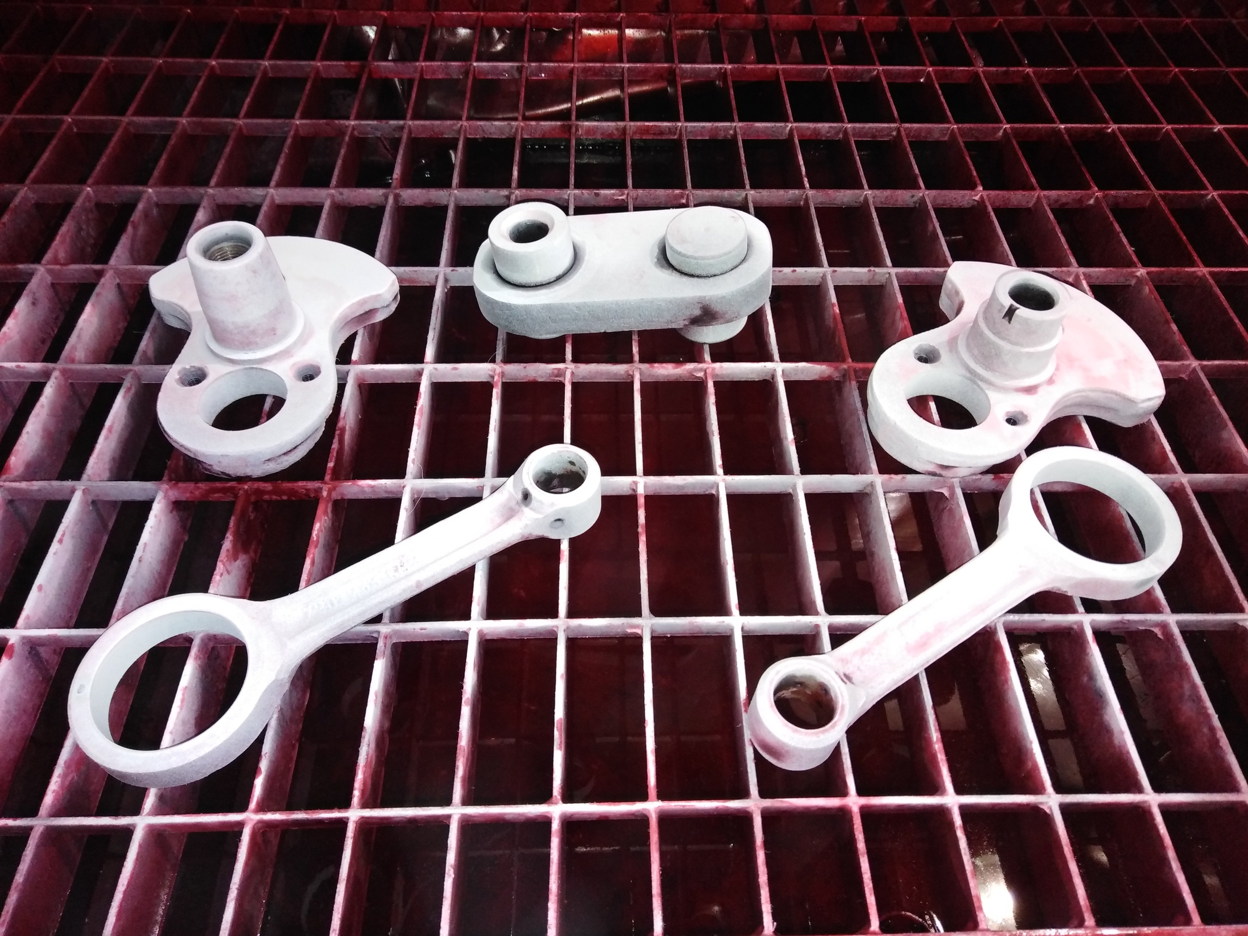

Laitoin vielä tunkeumanestevärin pintaan :)
huuha
Liittynyt: 25.07.2012 21:33
Re: Kampuran korjaus
Viesti Kirjoittaja huuha »
Eipä näytä säröjä olevan :dance:

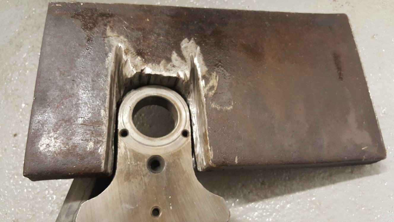

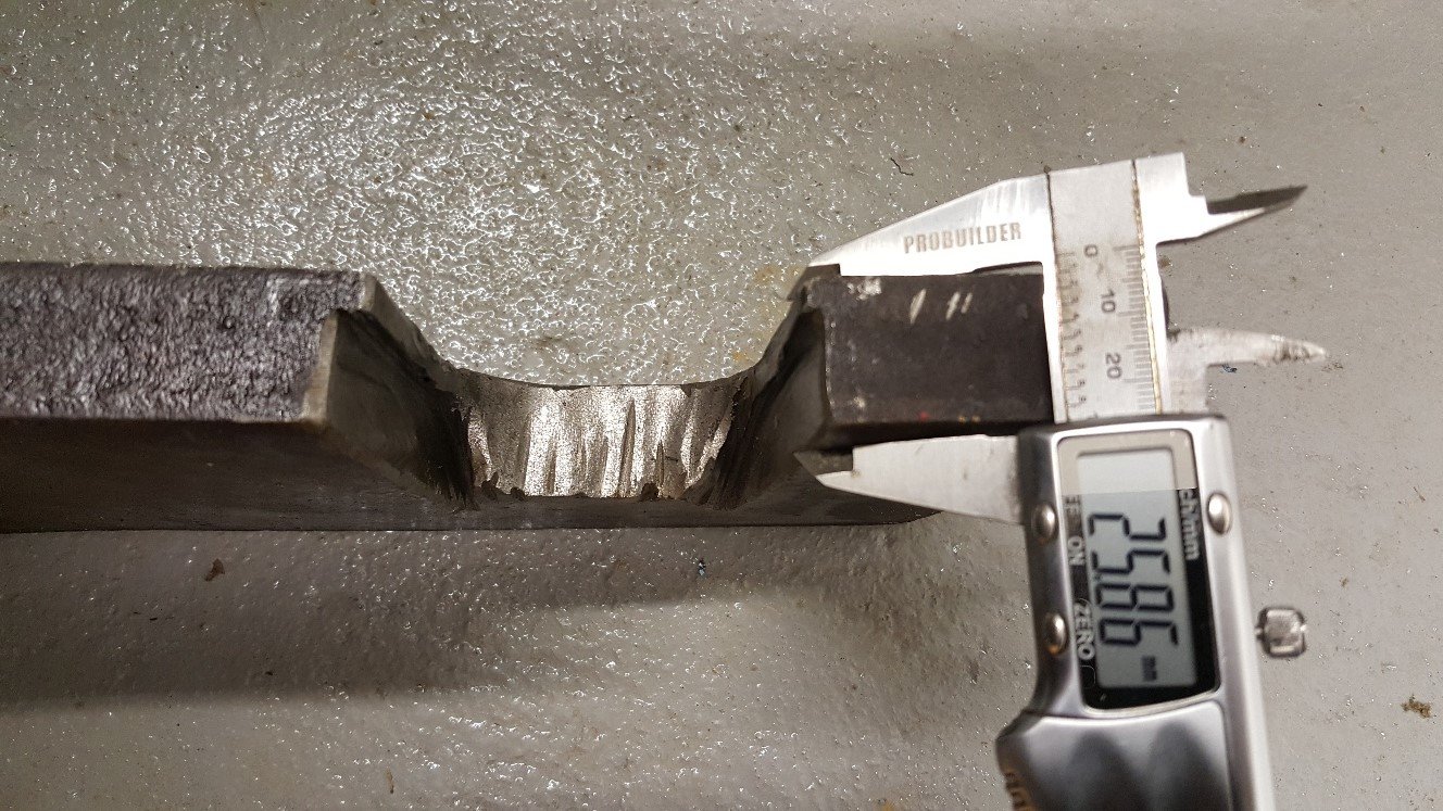

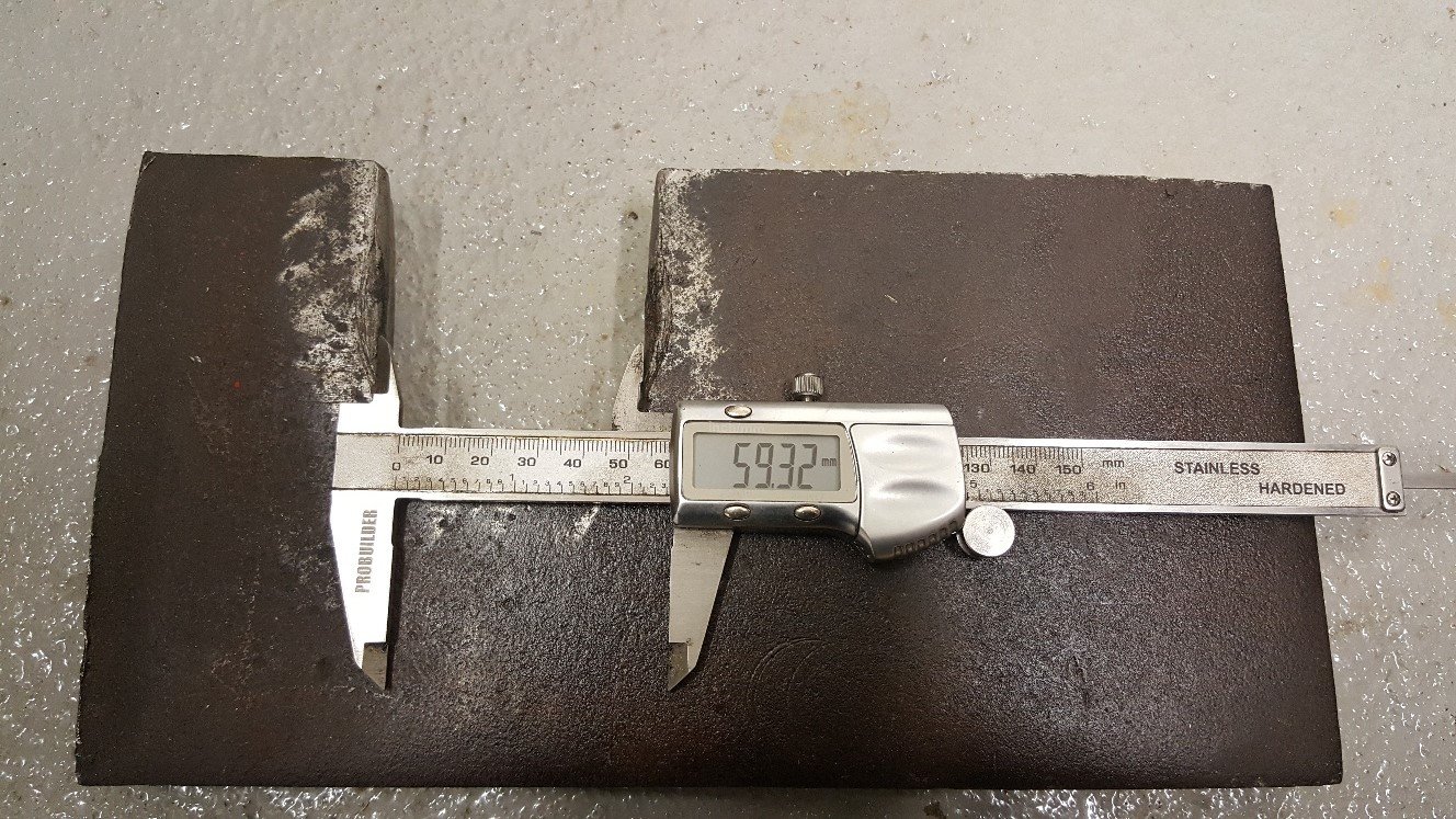

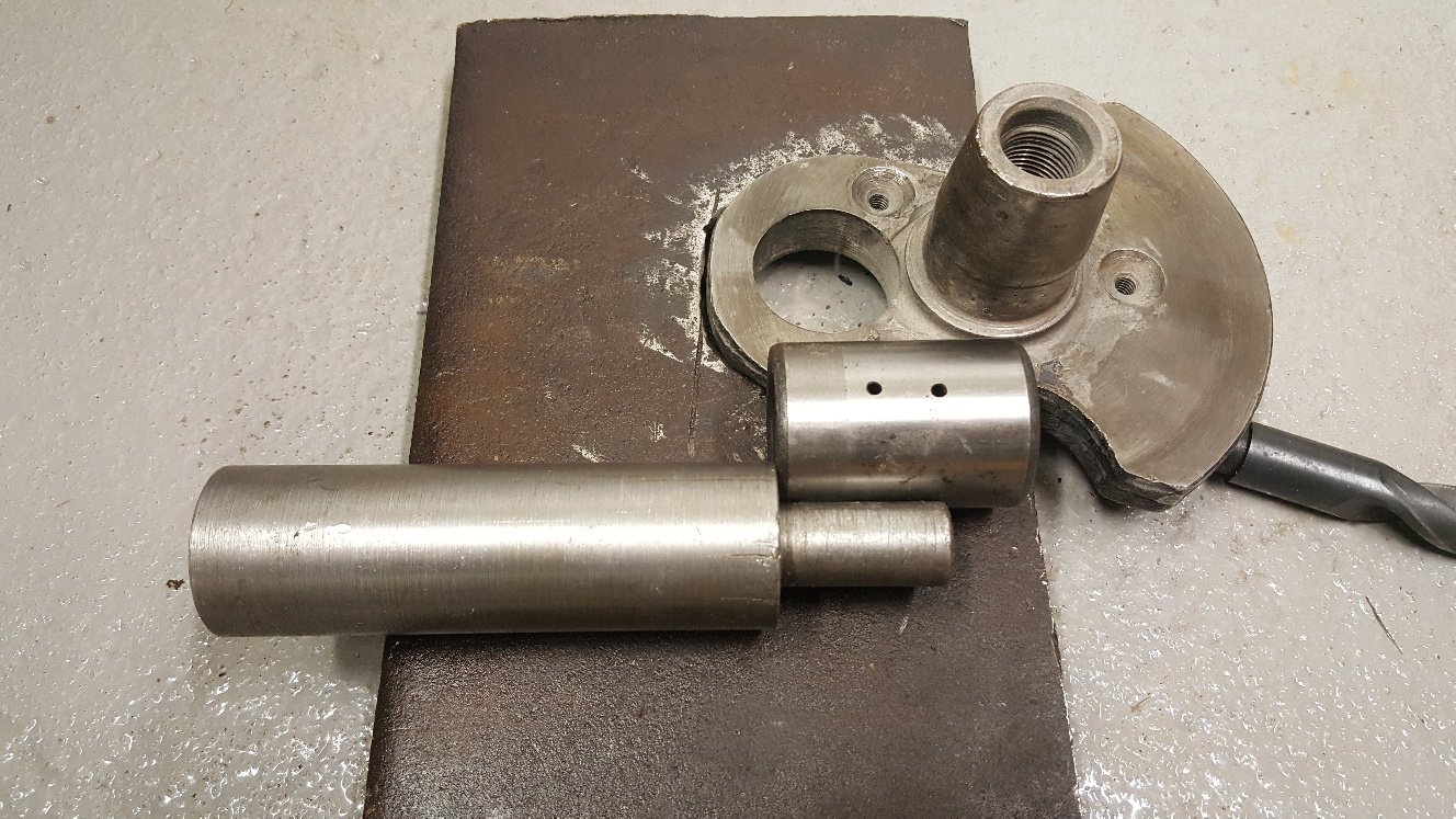

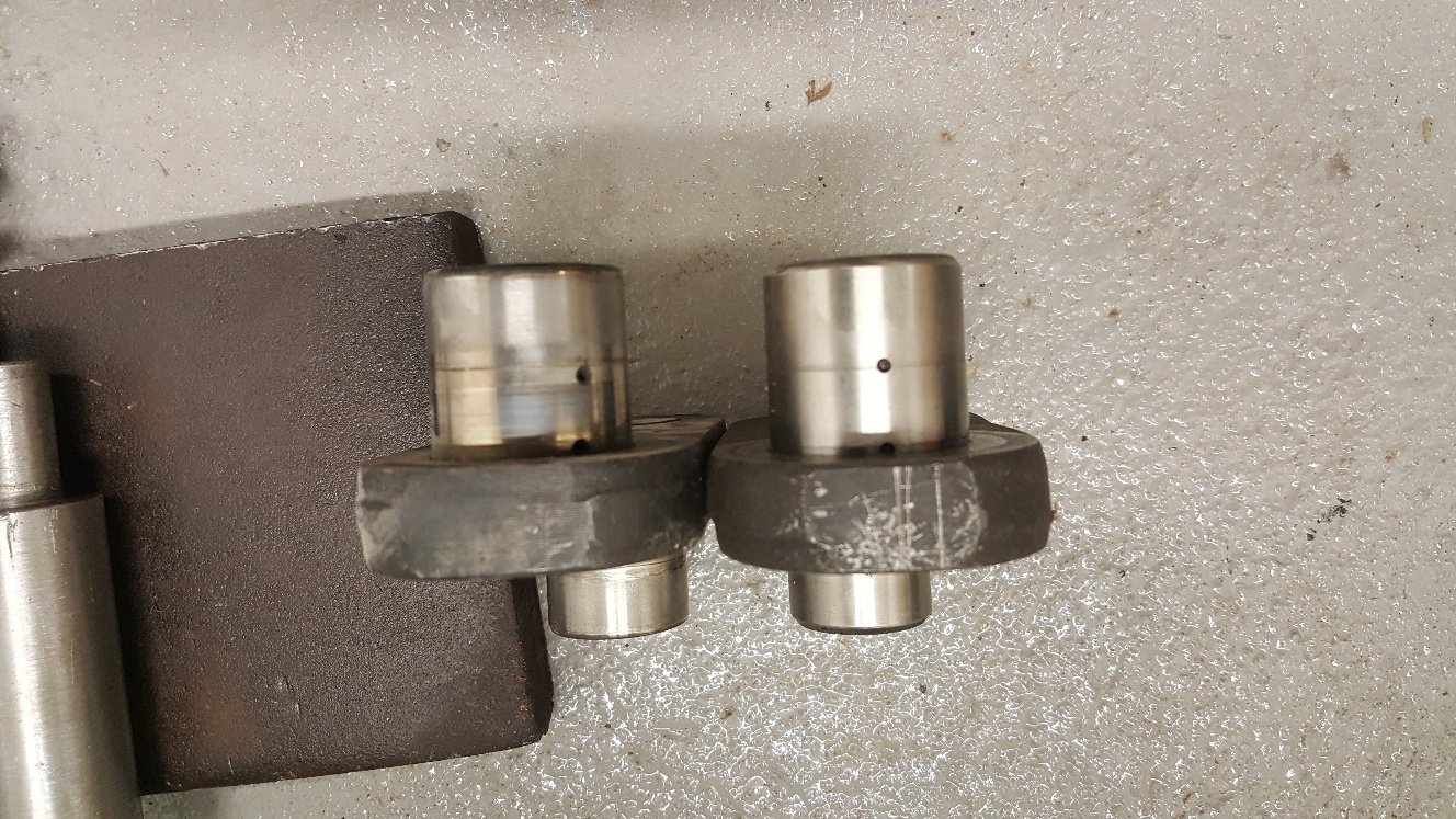

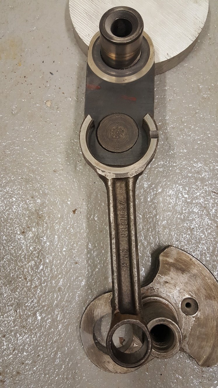

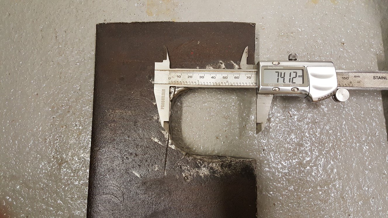

Muutama kuva "työkalusta" ulkolimpun irroitukseen.
Mitat on suuntaa antavia, 25mm ohuempaa tavaraa ei kannata käyttää koska muuten antaa rauta periksi.
Viimeksi muokannut kmz.k750, 28.11.2018 17:59. Yhteensä muokattu 1 kertaa.
Viestit: 1248

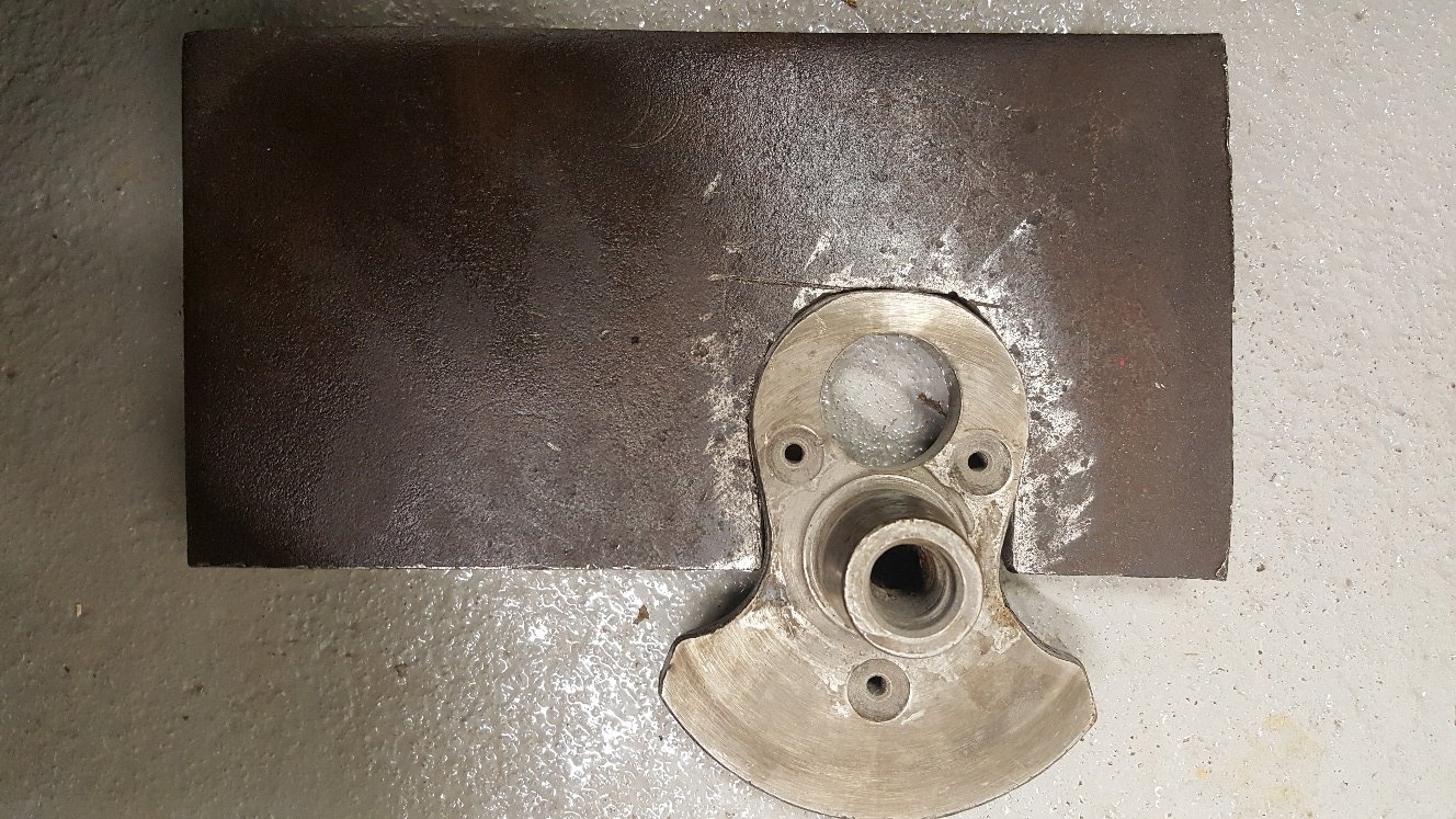

Takapuolelta...
Viestit: 1248

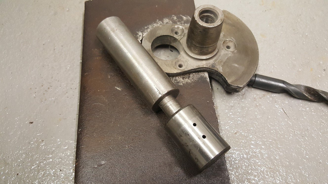

Purkuun tappi, sisälle menevä tappi toimii vain ohjurina.

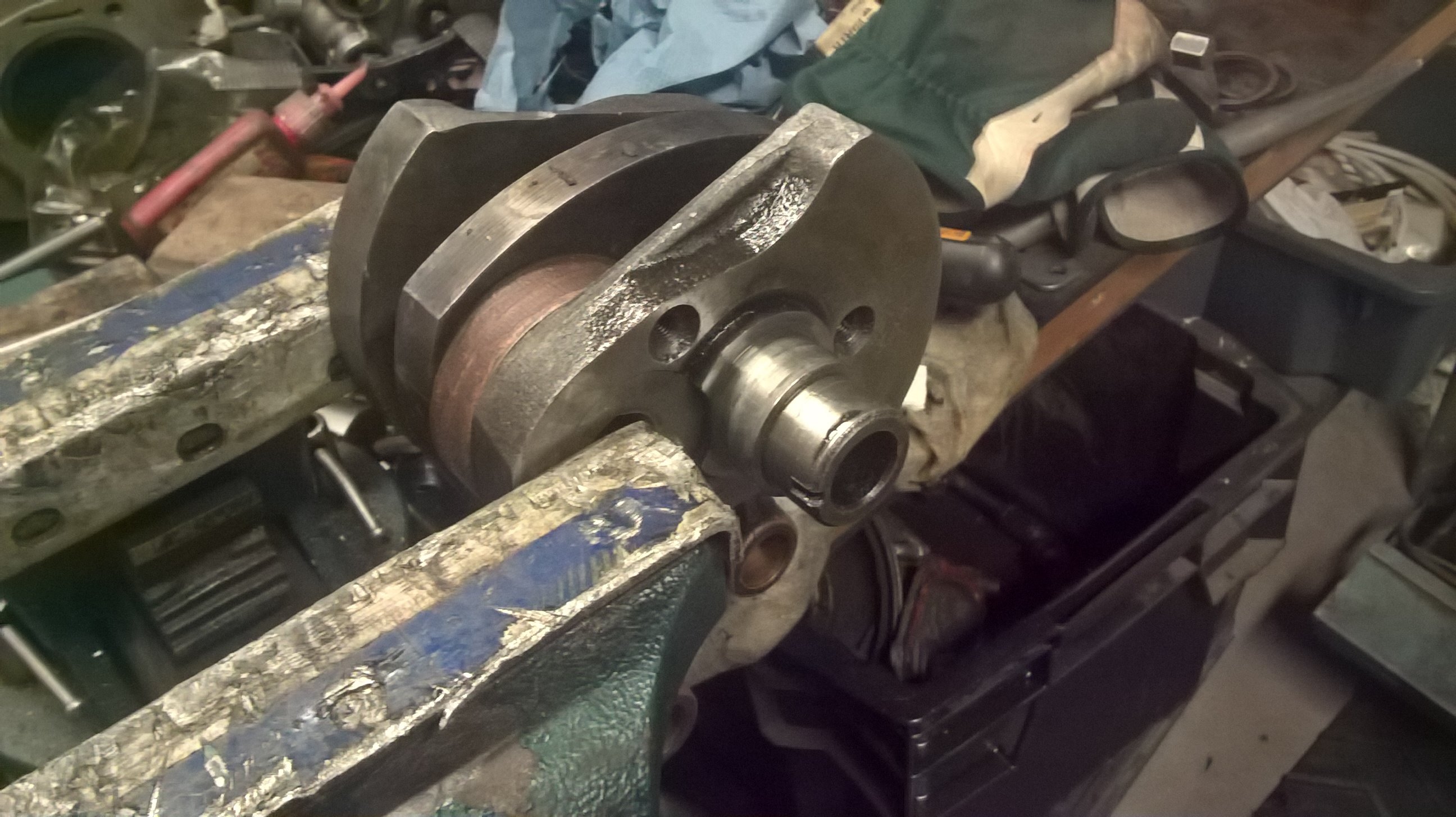

Onko jokin väärin kuvassa?
Viestit: 1248

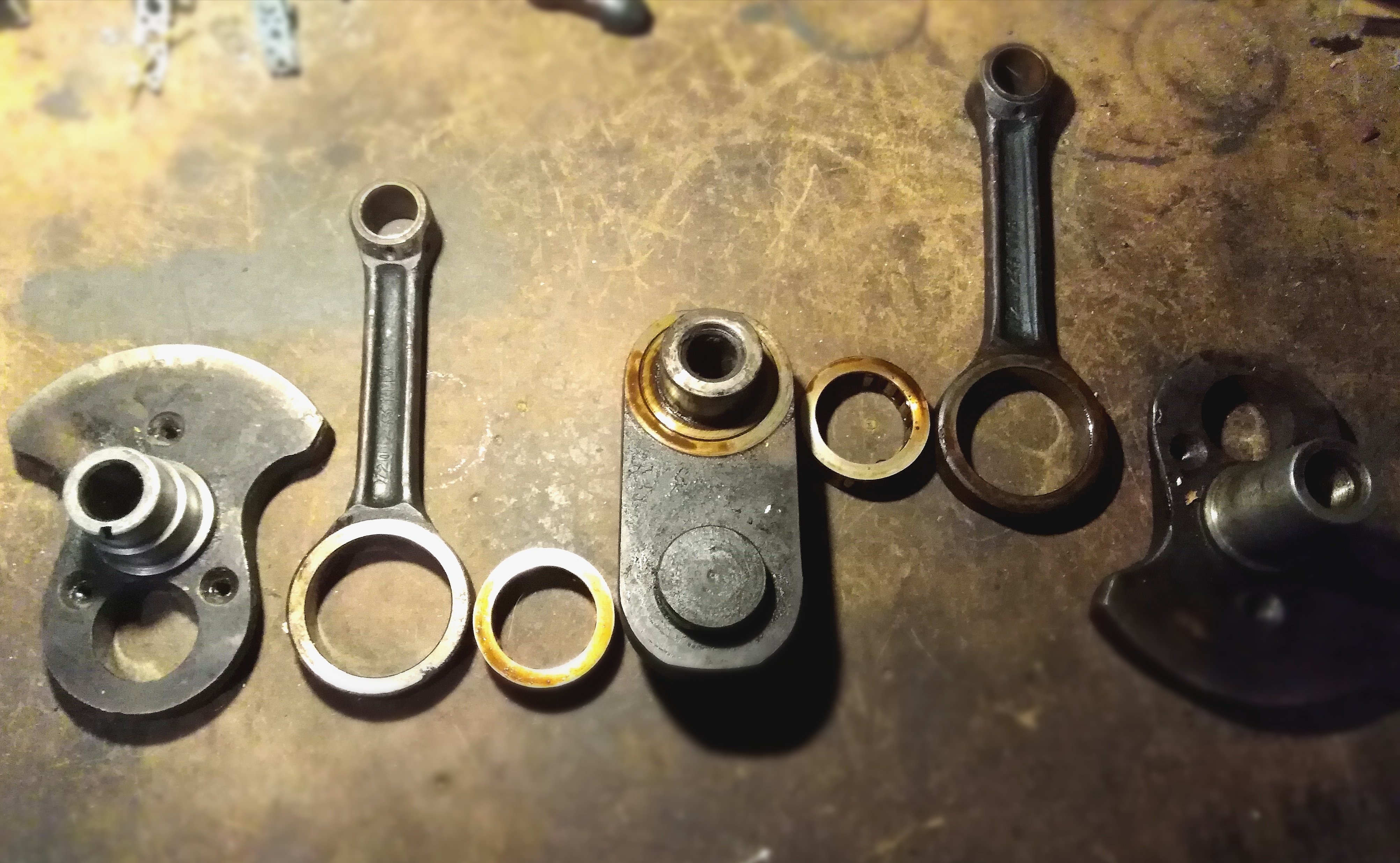

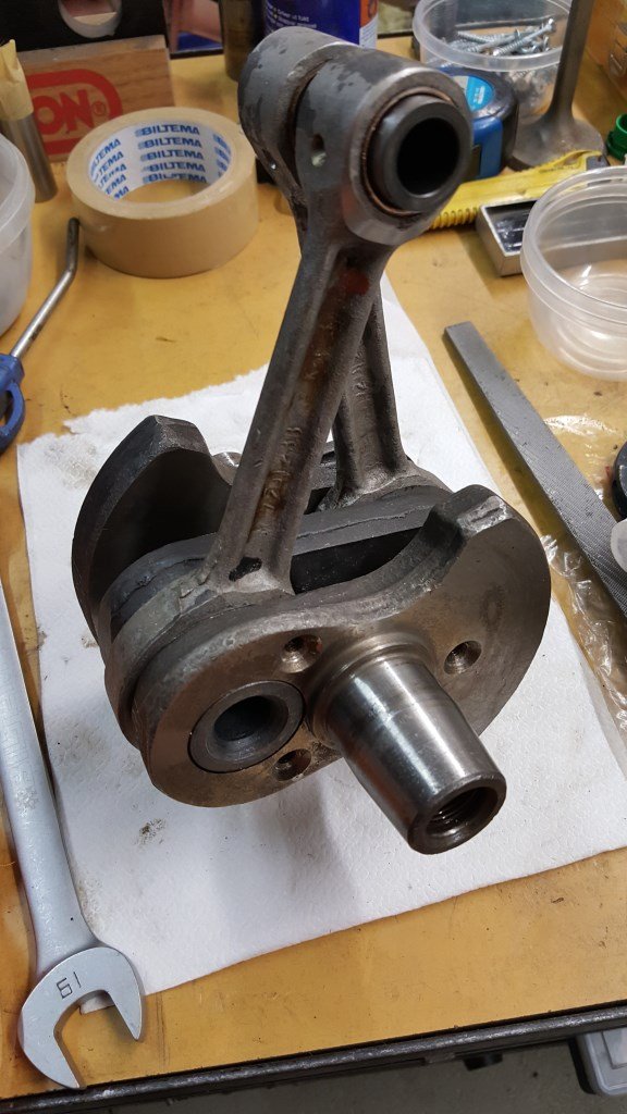

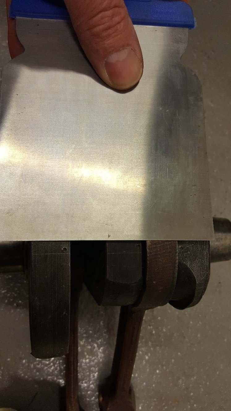

Ensimmäinen kiertokanki menee helposti paikoilleen prässätessä, kiertokangen kahden puolen 0,20mm liuskat ja prässillä kiinni.(saadaan sopiva välys)
Kampiakseli kiinni esim. ruuvipenkkiin ja kiertokanki on tarttunut liuskoneen kiinni.
Kiertokangesta kiinni ja pyörittämään kiertokankea >> jolloin liuskat pyrkii tulemaan ulos päin eli pois.
Liuskoja voi myös pihteillä esim. avustaa ja vetää samalla liuskoja pihteillä kun kiertokankea liikuttaa.
Tai sitten koneistaa kaikki sopivat työkalut jokaiseen työvaiheeseen.
Toista kiertokankea(tappia), kun laittaa paikoilleen keskilimppuun, jotta voi surutta prässillä painaa kiinni >>> väliin esim. kuvan mukainen kiertokanki ja päälle 0,20 mm liuskat.
Ennen kuin koko kampura on purettu, merkataan joka limppuu esim. suorakulmalla suora viiva.

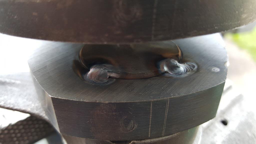

Kuvassa ei ole kolmatta viivaa, koska ulkolimppu vaihdettu toisesta kampurasta.
Prässäys vaihessa voi tarkkailla linjausta, saa jopa 0,02mm heittoon ilman kopsimista.

Nyt on kyllä hyvät ohjeet. Kiitoksia! Juuri tuollaista levyä suunnittelinkin, mutta en jaksanu alkaa askartelemaan. Tapit säilyi kyllä ehjänä. Laakerirullat tilasin easthigwayltä.

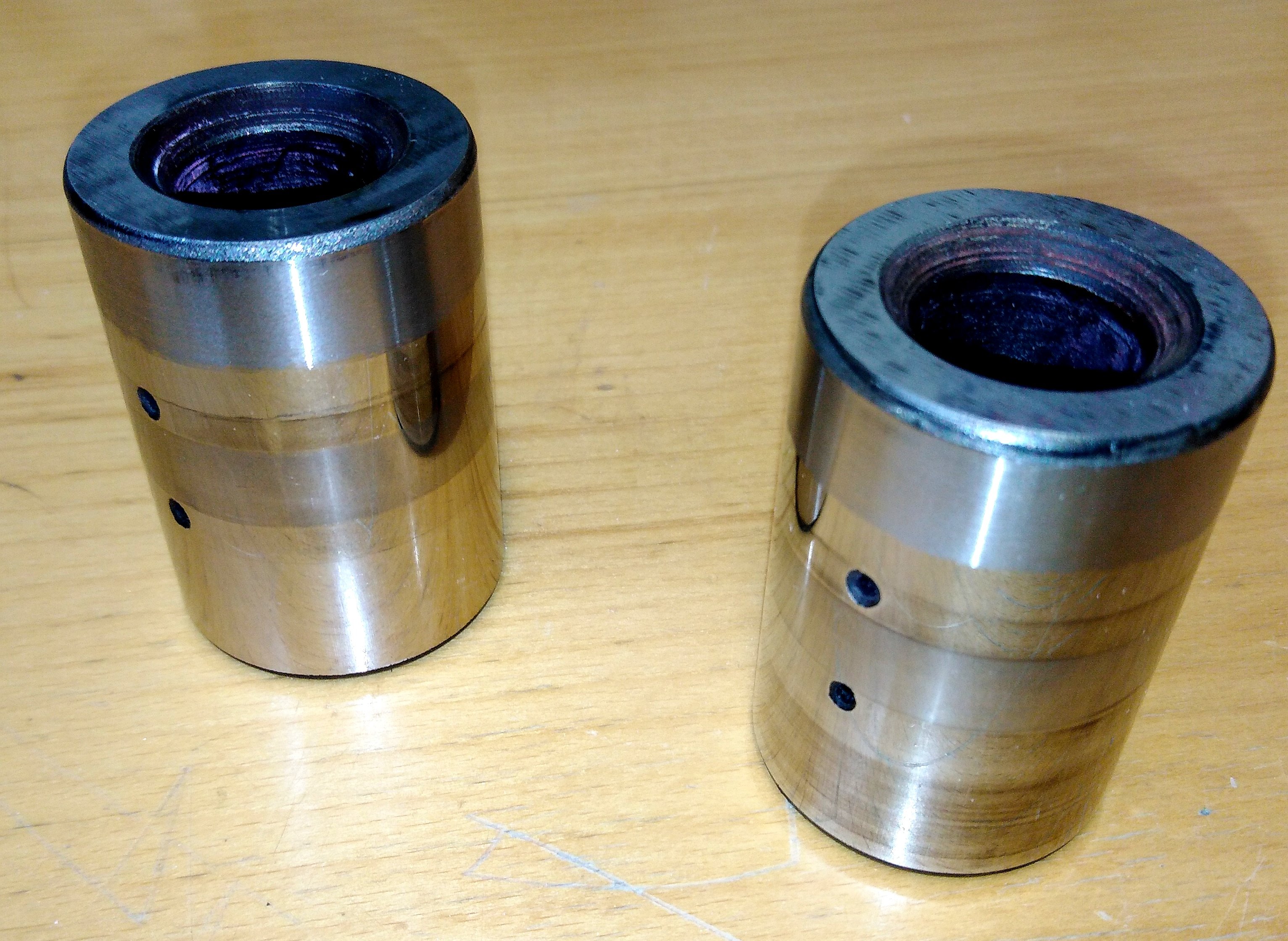

Tapit näyttää ihan hyväkuntoisilta.
Ei ollut onneksi mitään pahoja naarmuja tullut, vaikka painoinkin irrotusvaiheessa osittain keskilimpun läpi

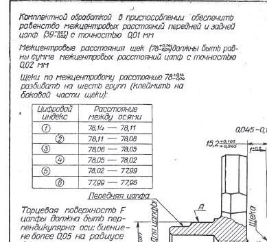

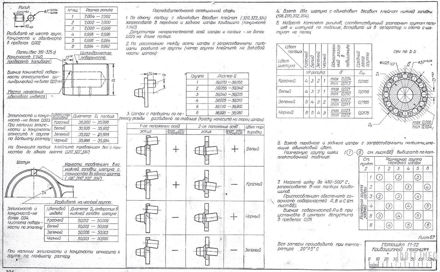

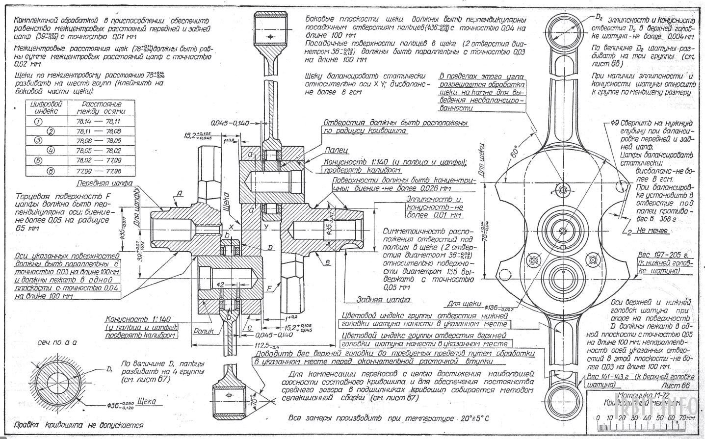

Näihän se valitettavasti on..aika paljon saa olla hyllyssä purettuja varaosaksi kelpaavia osia ja aikaa mitata , kun usein tavara on vähän sinne päin vaan. Joskus kun tappien/ limppujen sovitetta pahkäilin, niin katsoin venäläisistä valmistuskuvista mihin mittaan ne oli ajettu... joopa joo ,,taisi olla vaan aatun aikaisten insinöörien kuvat kopioitu mitoiltaan sellaisenaan , mutta toteutunut työn toleranssi oli jossain ihan muualla...
Viestit: 930
Kai se keskilimpujakin tarttee olla 6:lla eri mitalla , jos noita päätyjäkin on eri toleransseilla, ainakin M72:sen piirusten mukaan.
Ja iskunpituus vaihtelee saman verran.
Viimeksi muokannut TimoS, 30.11.2018 07:29. Yhteensä muokattu 1 kertaa.

TimoS kirjoitti: 30.11.2018 07:24 Kai se keskilimpujakin tarttee olla 6:lla eri mitalla , jos noita päätyjäkin on eri toleransseilla, ainakin M72:sen piirusten mukaan.
:clap: :clap: :clap: :clap: Sinä sen sanoit, helvetin hieno homma :clap: :clap: :clap:
Ihmetyttää vaan kun nuo gurut lätisee palstoilla näistä kampurahommista, niin en oo moista taulukkoa ikinä nähny. Ite piti oppia tuo homma kantapään kautta
Viestit: 930
Tästä samasta viestiketjusta noi taulukot löytyy :lol:
Ja samoissa kuvissa on noiden neulojen ja tappien toleransseista kuvia.
