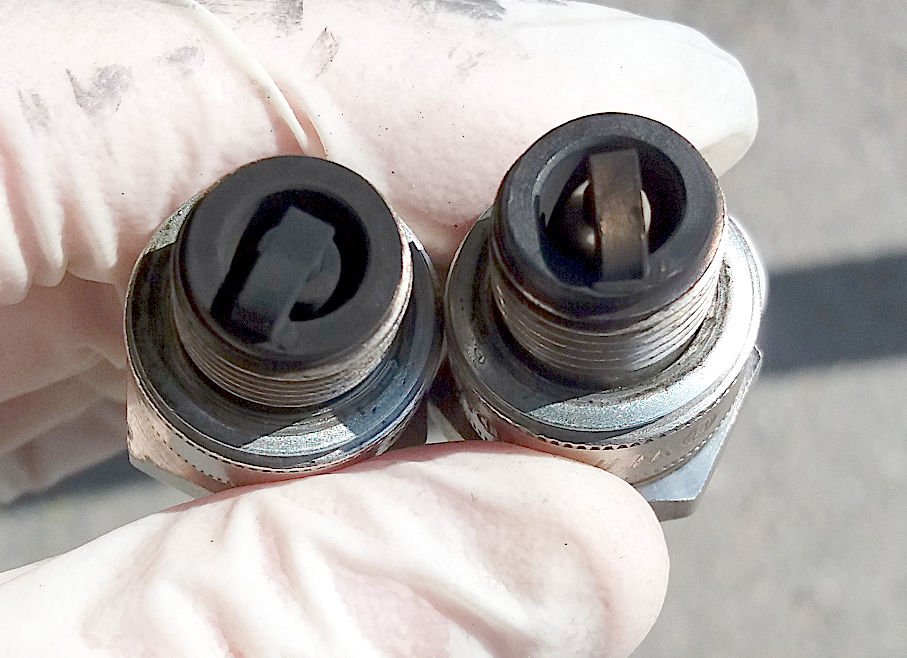

Ajelin isolla tiellä 70-80km/h ja sitten pysähdyspaikalle kone sammuksiin. Vasen tulppa aivan nokisen musta! Oikea vähemmän nokinen.
Alkaa vaikuttaa siltä, että kohta on palattava takaisin pieniin pääsuuttimiin... ja tyydyttävä huonosti vetävään vehkeeseen :-( . Kädet on nostettava ilmaan. Ei vaan luonto anna periksi.

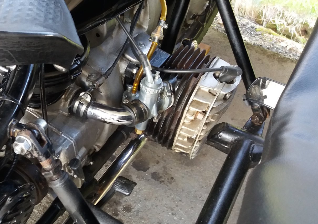

Minkälainen ilmansuodatin sulla on? Jos ei saa ilmaa tarpeeksi noille suuttimille? Kärsiskö noita kaasareinen imukailaa porailla hieman isommiksi?

Ilmansuodatin on muutoin M-72 vakio, mutta sisällä on teräsvillan sijaan 2cm paksuinen lätkä motonetin ilmansuodatinmattoa (sitä superlonia).
En tiedä olisiko sellainen rinkulasuodatin parempi vaihtoehto.
http://www.oldtimergarage.eu/catalog/pr ... ptirsdpb33
Tuostakaan ei varmaksi tiedä, että meneekö M-72:n koteloon modailematta.
Jos olisi toiset samanlaiset kaasarit, niin ne voisi uhrata porailuun ym.

Jostakin syystä vain vasen tulppa paskaantuu. Alkaa epäilyttää, että syy ei olekaan suuttimessa.
Olen tutkinut vasenta kaasaria, enkä keksi mikä siinä voisi olla pielessä. Ei ole viitteitä liian korkeasta bensanpinnasta ja neulaputkikin on tiukasti kiinni.
Nyt olisi hyvä sulkea pois ne vakavammat vaihtoehdot. Jos männän renkaat on luovuttaneet, niin silloin tuon tulpan pitäisi olla kostea, eikö?
Re: Sekalaista ongelmaa...
Lähetetty: 11.08.2019 10:44
Nokee tuo on, ei öljyä...pensapuolella reilua syöttöä, tai huonoa kipinää
Lähetetty: 11.08.2019 10:57
Kirjoittaja Justeeri
MATTI kirjoitti: 11.08.2019 10:44 Nokee tuo on, ei öljyä...pensapuolella reilua syöttöä, tai huonoa kipinää
Ok, kiitos. Kokeilen uudestaan eri valmistajan tulpilla.

Vaihda kaasarit keskenään, niin näkee onko vika niissä.

Paikallisessa Motonetissä näyttäisi olevan WR78 ja WR78X, mutta ei WR78G. Kuvasta päätellen ovat molemmat pitkäkierteisiä. Eikös lättäpää suhtaudu pitkään kierteeseen ihan sopuisasti, vai meneekö jokin huipputekninen parametri palotilassa pieleen?
Mihin nuo tulpat sijoittuu lämpöarvoltaan?
Voisi tuollaista piruuttaan kokeilla, vaikka meikäläisen pyörä taitaakin haluta vain A14.

mutta ihan oikeesti ei kannata kovin paljoa nähdä vaivaa ettiä parasta tulppaa mitä kaupasta saa, kun näissä (ja monissa muissakin) vehkeissä toimii tulppa kun tulppa jos vaan on lähes oikiaa lämpöarvoa ja oikean kierteinen, jos seokset on vaan edes tontilla. Noista venäläisistä en kyllä löydä mitään hyvää sanottavaa, mutta ovat kyllä ainoa tulppa johon olen törmännyt joka voi vuotaa kierreosan ja eristeen välistä palojätettä ulos...mutta toimii tuossa varmasti se venäläinenkin kynttilä jos tosiaan vaan seokset on edes lähellä.

Varmasti ihan totta. Ei näiden vehkeiden suorituskyky tulpilla muuksi muutu. Jostakin syystä Bosch AC7 ei toiminut minulla, vaan turasi vasenta puolta. A14 taas näyttäisi pysyvän puhtaanpana.

Itse olen kyllä joskus päätellyt että itsestään puhdistuva malli (ulkonevalla elektrodilla) toimii ja pysyy puhtaampana kun perinteinen sisäsumppu malli. muistaakseni hyviä kokemuksia oli Bosch W7 ja W8 DC (vai oliko se lyhyt BC ??) mutta nuokin w-alkuiset taitaa olla vaihtanut jo numerointia kun niitä kiinassa jo tehdään.... :lol:
Näyttäis vielä löytyvän ja BC oli se lyhytkierteinen..nuo on halpoja ja varmoja tulppia , ainakin itse noilla Uralia ja nepparia piiskasin...
