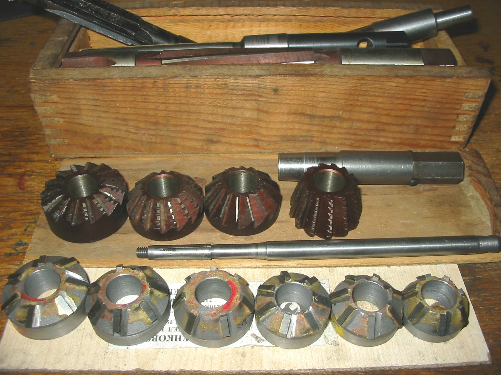

Terveisiä Viipurista, tuli hommattua tollaset isommat Volgan seetikalvaimet jotka paremmin käyvät seiskapätkään...
Ohjaintapin joutuu sorvaamaan sopivaksi.
Ps kuukausi sitten tilasin ja maksoin etukäteen, niin tänään olivat noudettavissa

Rike vois vähän laittaa mittoja halkasijoista...
Re: Nyt on hätä! Istukoiden jyrsintää tarvitaan...
Lähetetty: 20.05.2015 22:22
Vasen puoli: ulko ∅ 50mm, sisä ∅ 30mm
Oikea puoli: ulko ∅ 40mm, sisä ∅ 20mm
Tappi ∅ 9mm
Lähetetty: 21.05.2015 06:38
Tarkemmat mitat…
Ylempi setti seetikalvain ЗМЗ 402-10 (ГАЗ 24-10) / ZMZ-402 10 (Gaz 24-10):
Sarja sisältää:
1. ohjain halkaisija 9-1kpl.
2. kartio kulma 60 halkaisija 50-1kpl. (imu)
3. kartio kulma 45 halkaisija 49-1kpl. (imu)
4. kartio kulma 30 halkaisija 47-1kpl. (imu)
5. kartio kulma 60 halkaisija 42-1kpl. (pako)
6. kartio kulma 45 halkaisija 41-1kpl. (pako)
7. kartio kulma 30 halkaisija 40-1kpl. (pako)
Alempi setti seetikalvain ВАЗ 01-083, 2110, ЗМЗ 406 / VAZ 01-083, 2110, ZMZ 406:
Sarja sisältää:
1. ohjain halkaisija 8-1kpl.
2. kartio kulma 60 halkaisija 40-1kpl. (imu)
3. kartio kulma 45 halkaisija 39-1kpl. (imu)
4. kartio kulma 30 halkaisija 38-1kpl. (imu)
5. kartio kulma 60 halkaisija 35-1kpl. (pako)
6. kartio kulma 45 halkaisija 34-1kpl. (pako)
7. kartio kulma 30 halkaisija 33-1kpl. (pako)
Ps huom! ylemmässä 7 leikkaavaa terää ja alemmassa 6

näistä tavan kalvaimista saa hieman enempi irti kun sorvilla kyhäsee tuollaisen paisuvais pilotin joka kiristetään ohjaimen reikään ja sen pilotin suhteen liukuu sitten tuo kalvaimen kara. Silloin pitää hieman suurentaa tuota kalvaimien kartiota, mutta sen kartion keskeisyys kyllä samalla paranee...
Laitan Karppi sulle yv:tä kalvaimista..
