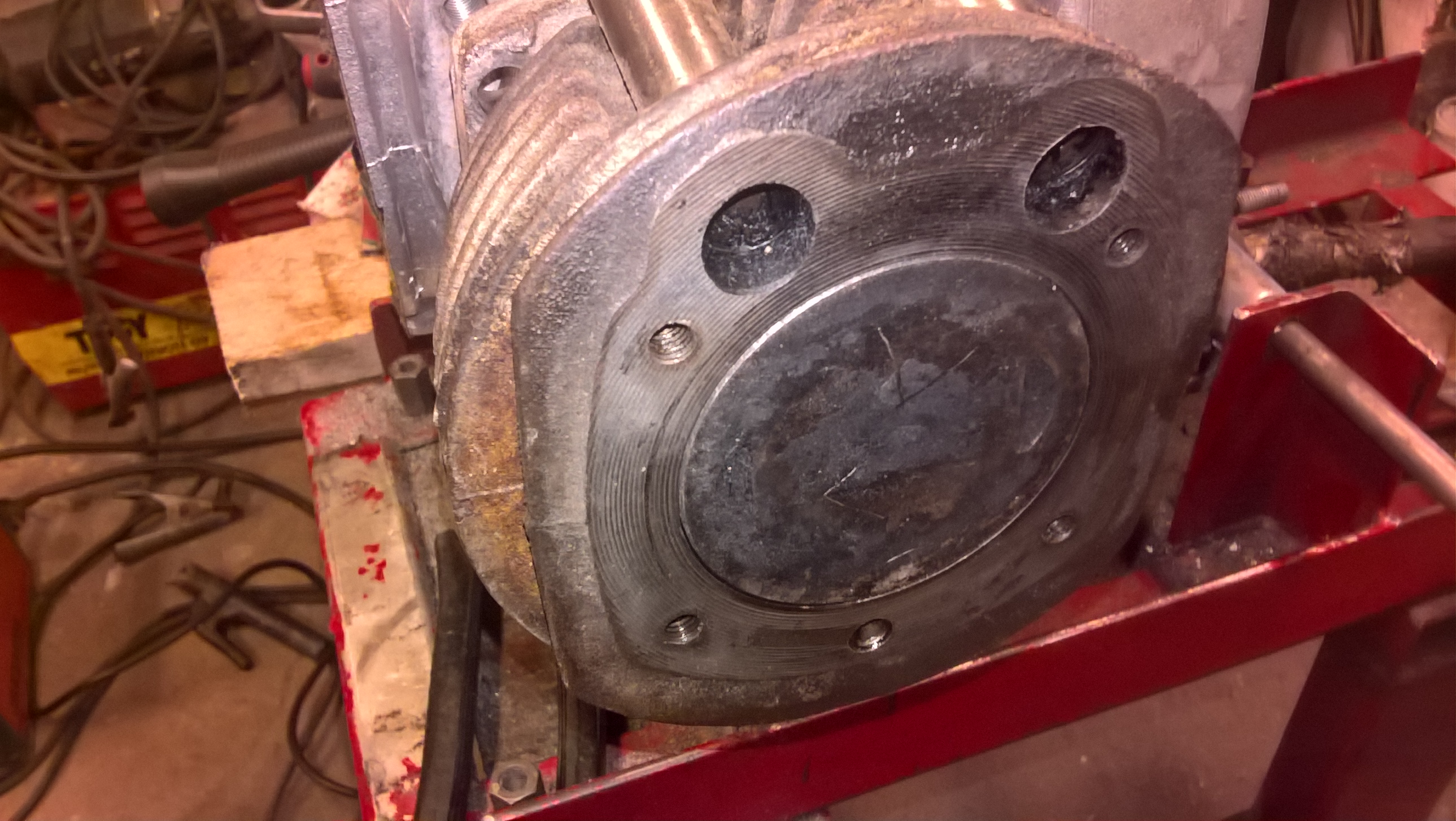

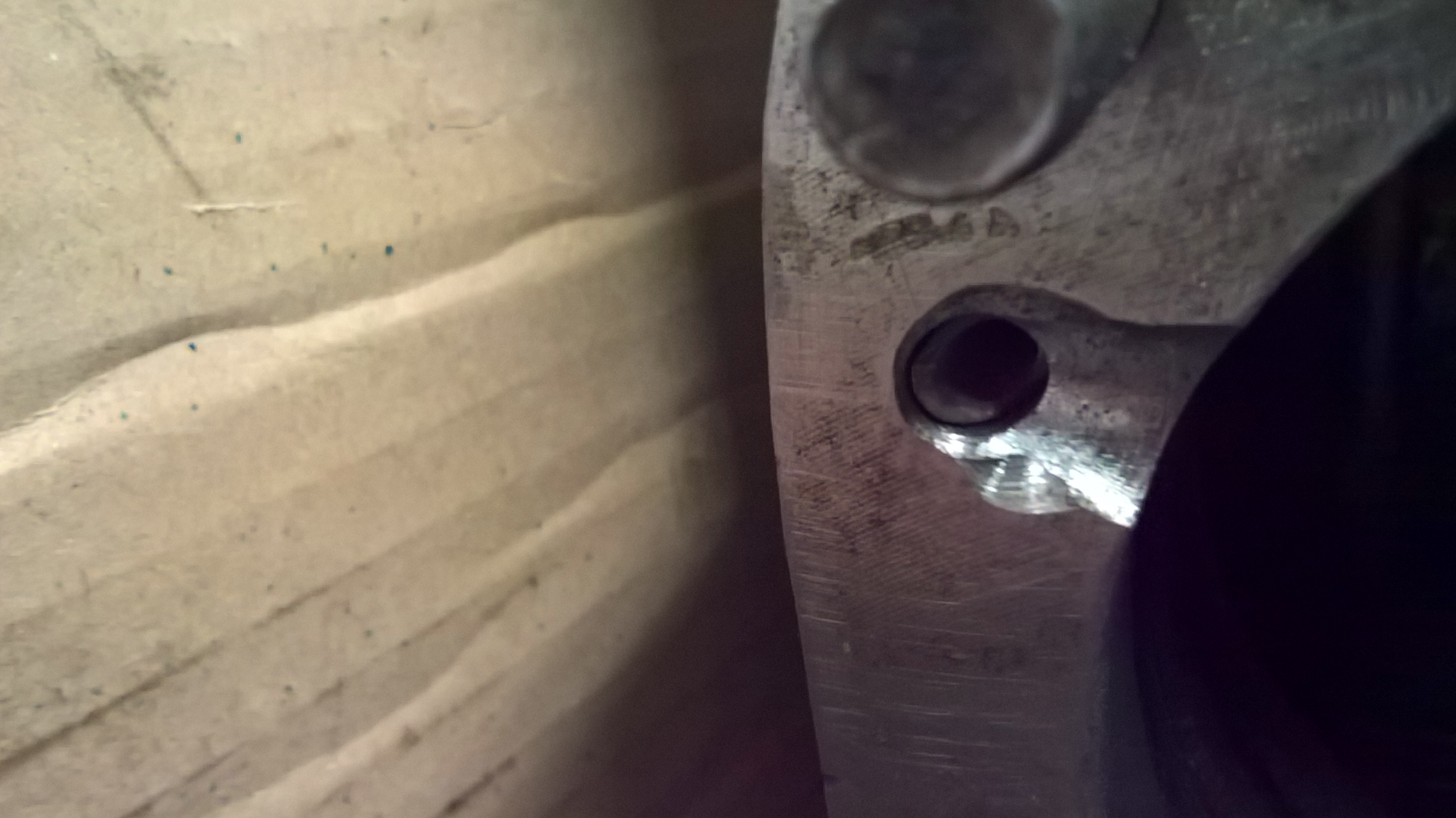

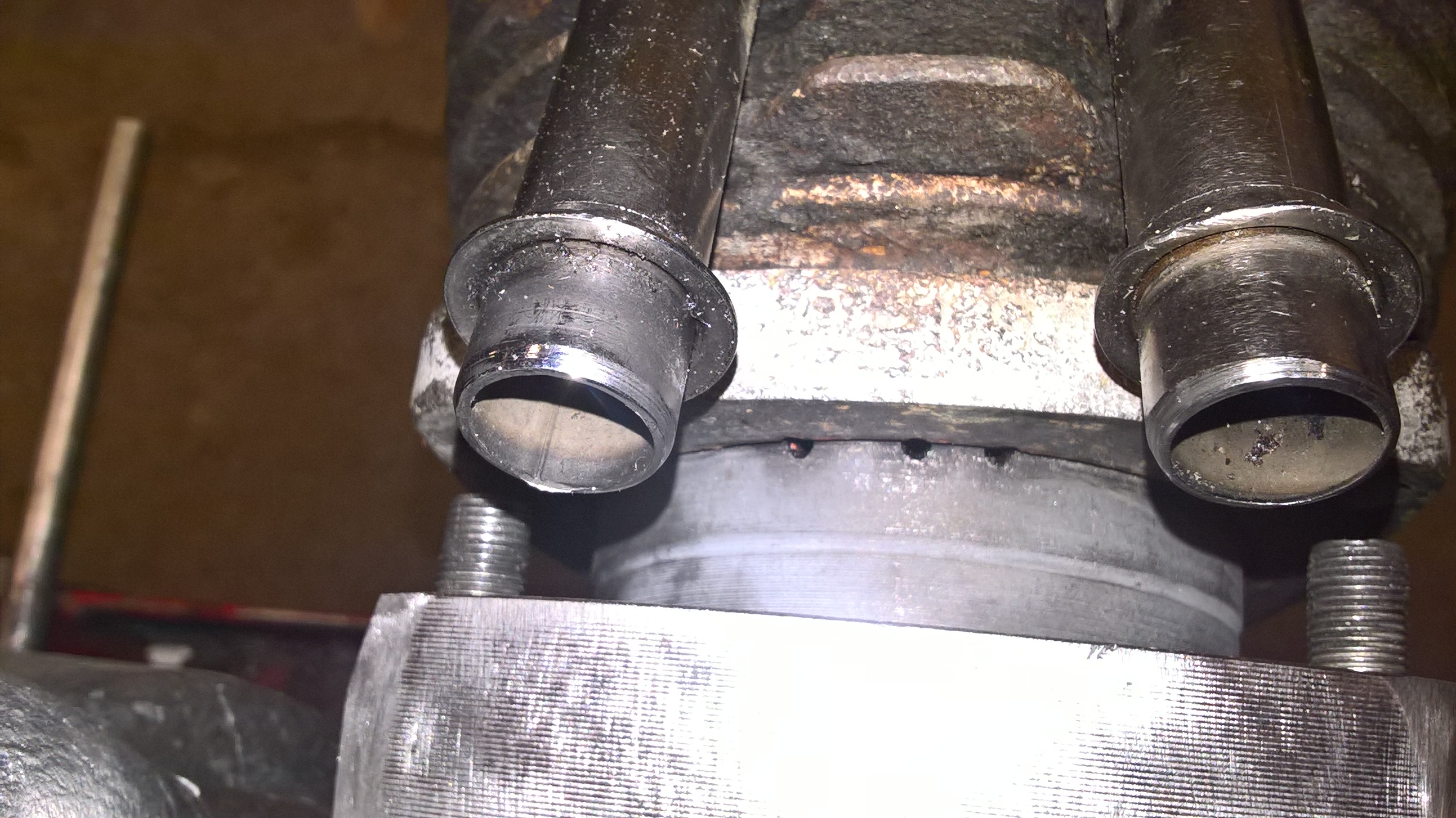

Joo. Pikkuse nytkähti homma eteenpäin. Pyöräytin semmosen "mallauskoepalikan" jotta pääsee mittailemaan noita juttuja.
Tuloksia
- korotusta tarvii 27mm. Jos käyttää pytyn alla massatiivisteitä, niin yhen tiivisteen paksuuden voi vähentää jos haluaa hifistellä. Pinnapultteihin myös 27mm lisää.
- tönärin suojaputkeen lisää pituutta jotain 28mm, ne pitää jokatapauksessa tehä sorvaamalla
- siihen korotuspalikkaan pystyy sorvaamaan hennon ohjurin lohkoa vasten, seinämää jää puolisen milliä tai alle.
- alkuperäisen urren männän öljyrengasura pilkistää hivenen pytyn helmasta alakuolokohdassa. Syytä ois varmaan jättää pois se alempi??? Tai käyttää sitten vähän sivistyneempiä 750 mäntiä, niin ainaskin ite teen
Hyvä että tuli harjoiteltua, piti nimittäin käydä toisen kerran sorvilla. No eipähän tuu samaa mokaa kun sorvaa niitä oikeita korotuspalikoita
'Tuolla aiemmin höpöttelin tönärin kiinniottamisesta johonkin. Kyllä se saattaa laahata kannentiivisteeseeseen ja laahaakin. Tiivisteet kun mitä lie tiivisteitä, reikä voi olla miten sattuu.

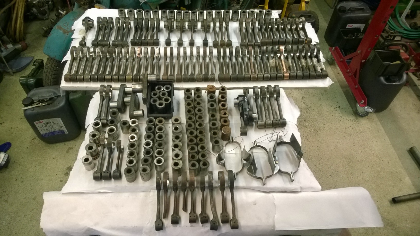

Re: Tilavuuden muutos kampuralla
Tossa naapuri kylässä yhdet koneistajat on tehnyt omiin pyöriin kietokanget ja kempuran.
Merkkiä en muista. Kattelin vaan Tässä ykskerta ku oli osat pöydällä .
Tämmösiltä vois Uralin kempura onnistua

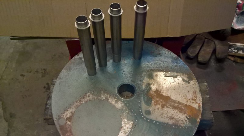

Sorvasin joutessani nuo tönäreitten suojaputket. Aihiona hapokas 20*2 putki. Siihen saa mukavasti toiseen päähän olakkeen mitä vasten tulee prikka. Saattaishan se oikeen 750:n suojaputkikin käydä? Ei päässy mittailemaan kun ei ollut irrallista. No vaikka ne käviskin, niin en semmosia hevin hommais, pääsee ihan hyville sorvauspalkoille kun oikeitten hintoja kattelee.
Joku päivä kun hanska ei vapise niin pitää poltella ne korotuspalikoiden aihiot. Paikkoja kun kolusin niin löytyi tommonen 25 v sitten sorvattu levypaino, paksuus 30mm. Passeli aihio ja sitä paitsi yksi sivu melkein valmis, pintaruosteita vain vähän hioskelee.

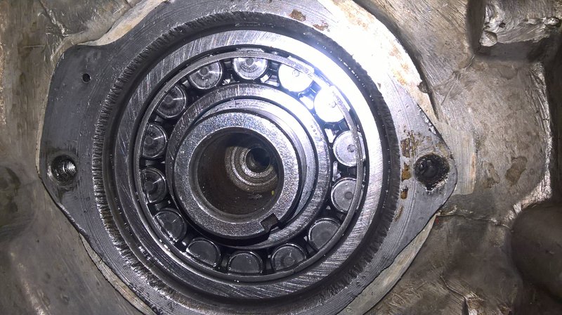

Mutta asiaan. Hain Vessiltä vanhan 750 laakerin ja tein koekasauksen vanhoilla laakereilla . Takimmaisen asetin vaan huulille, sillä päätarkoitus oli testata miten kampura pyörii lohkossa. Ja katos vaan, pyörii niin pirun nätisti, ei mitään kihnutuksia ja kahnutuksia. Tästä on hyvä jatkaa, mene kuitenkin jokunen aika. Rullalakeri kun on tilauskamaa paikallisessa laakerikaupassa.

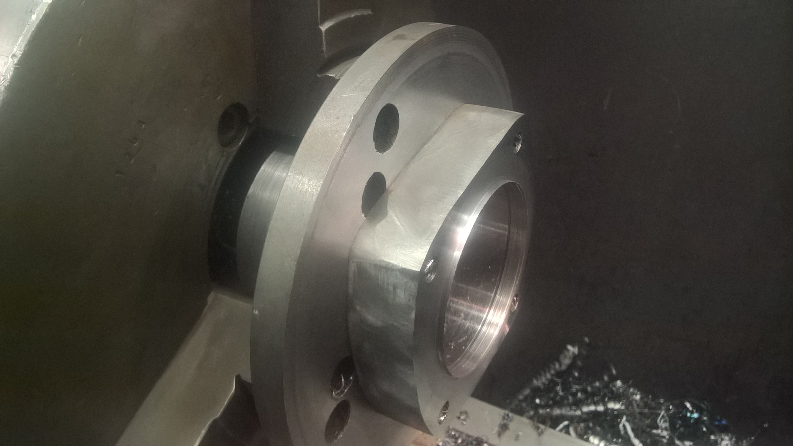

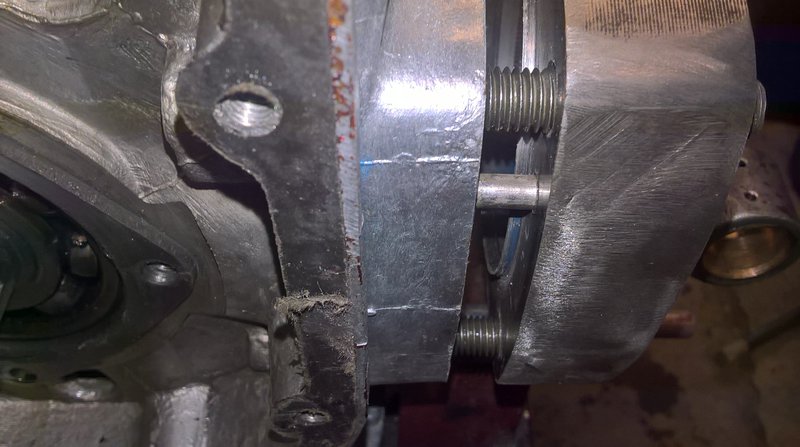

Tuli pyöräytettyä ne korotuspalikat. Pikkuse vielä viimeistelyä ja öljyn syötölle pitää tehä kanava. Ihan hyvin ne tuntuu istuvan. Eli kaikenkaikkiaan aika vaatimattomat koneistukset koko hommassa, mutta kyllähän niihinkin aikaa ja tupakkaa palaa. No joo, teflonit mäntiin pitää vielä pyöräyttää.
Viestit: 736
Liittynyt: 23.01.2013 23:34

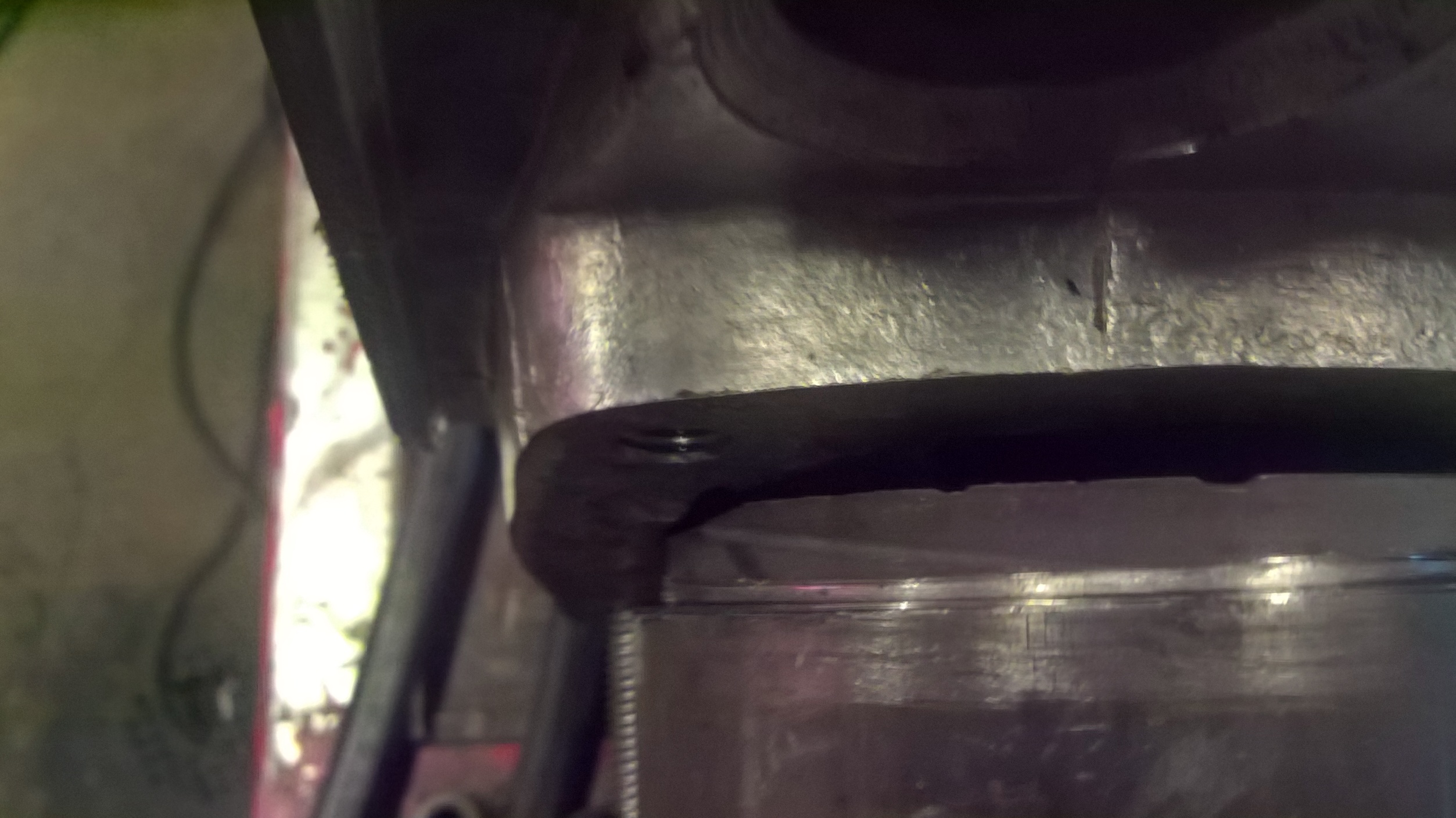

Tein sen öljynsyötön putkittamalla, eipähä tarvi täytellä sitä alkupräistä kanavaa sylinterille. Hitsaus ja koneistushan olisi varma tapa, mutta turhan työläs. Kaiken maailman mössöt vähä epäilyttää, kem. met. vois olla iha hyvä? No eipähä lähe mitään turhia klönttejä öljynkiertoon.
Upotin 6mm putken noin 20mm lohkoon napakalla sovitteella ja tippa hydr.lukitetta/tiivistettä väliin. Korotuspalikkaan myös pikkuse tiivistävää kamaa väliin asennusvaiheessa, jos sille tuntuu.
Jos joku joskus sattuisi samanlaista hassuttelua harrastelemaan, niin pitää muistaa tehdä korotuspalikan ja pytyn helman sovitteesta aika jämtti. Jos tekee liian horon, niin öljy ei ikinä nouse oikeeseen kohteeseen. ( ne kolme reikää pytyn helmassa, näkyy kuvassa )

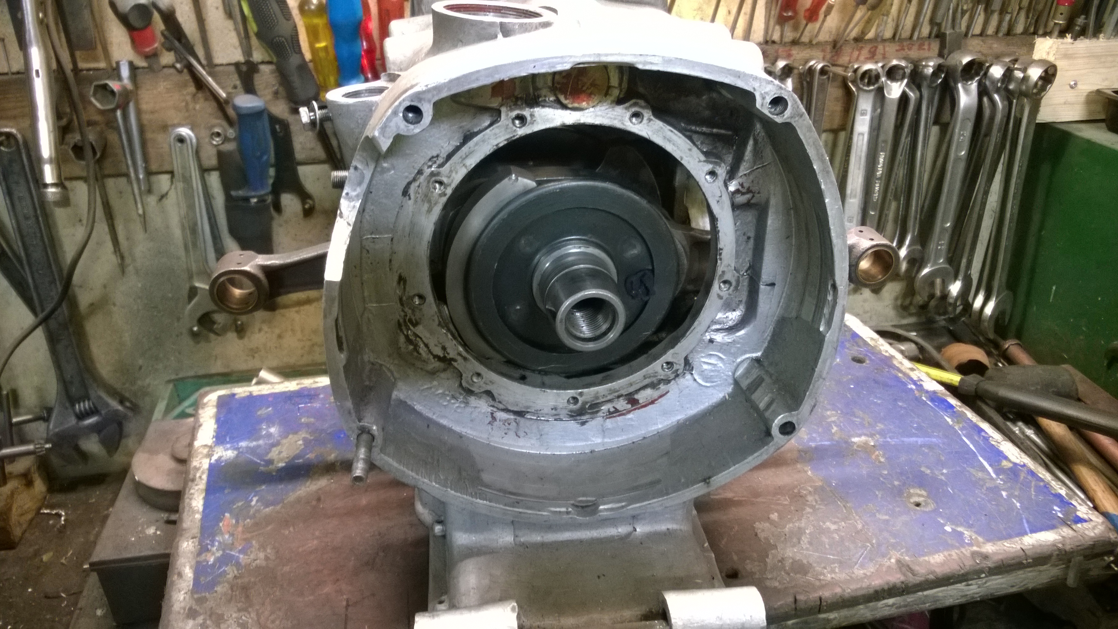

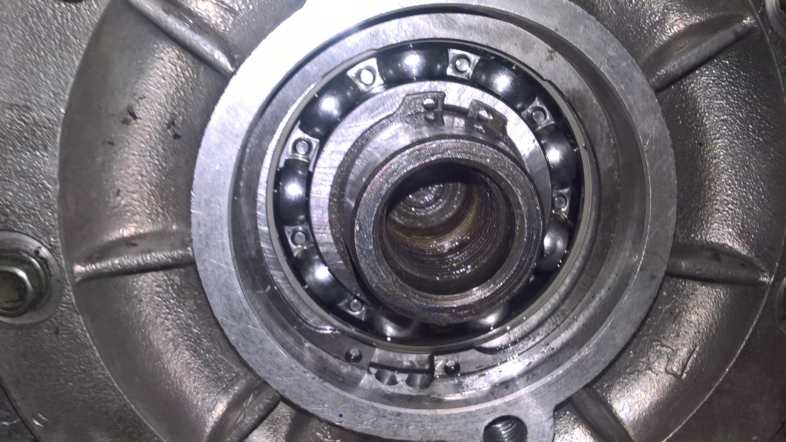

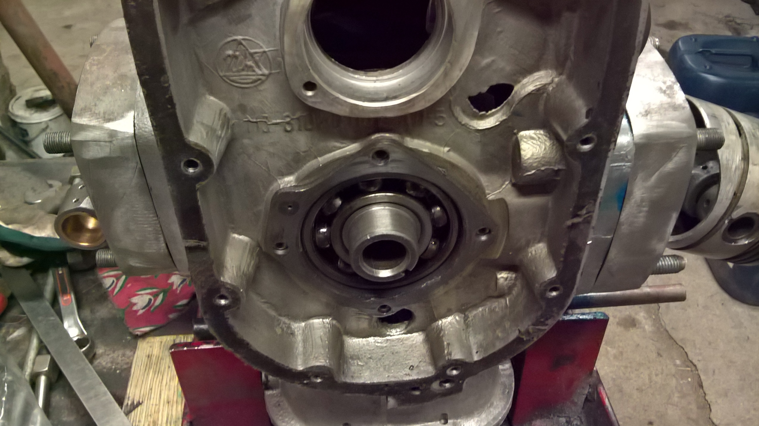

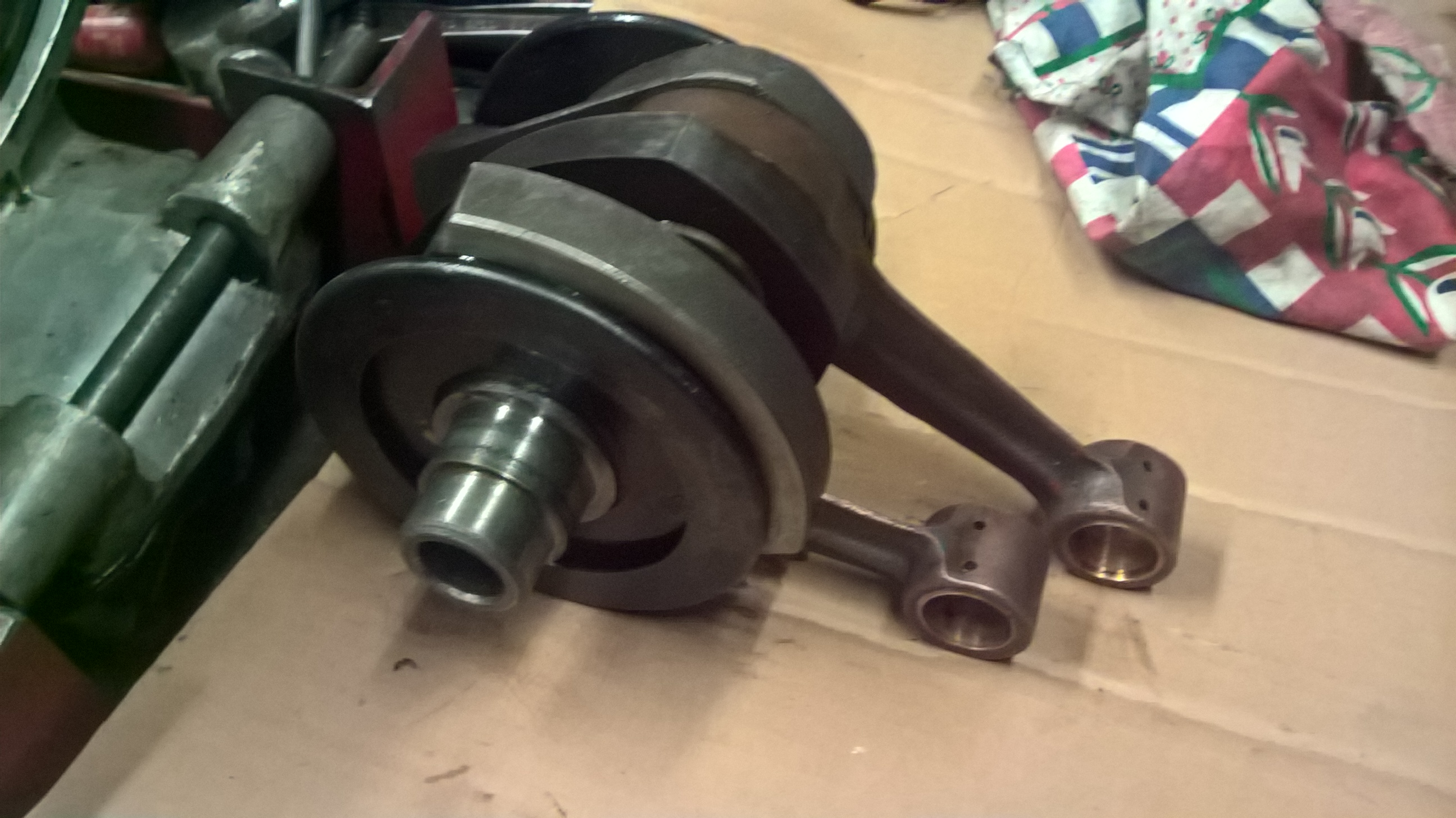

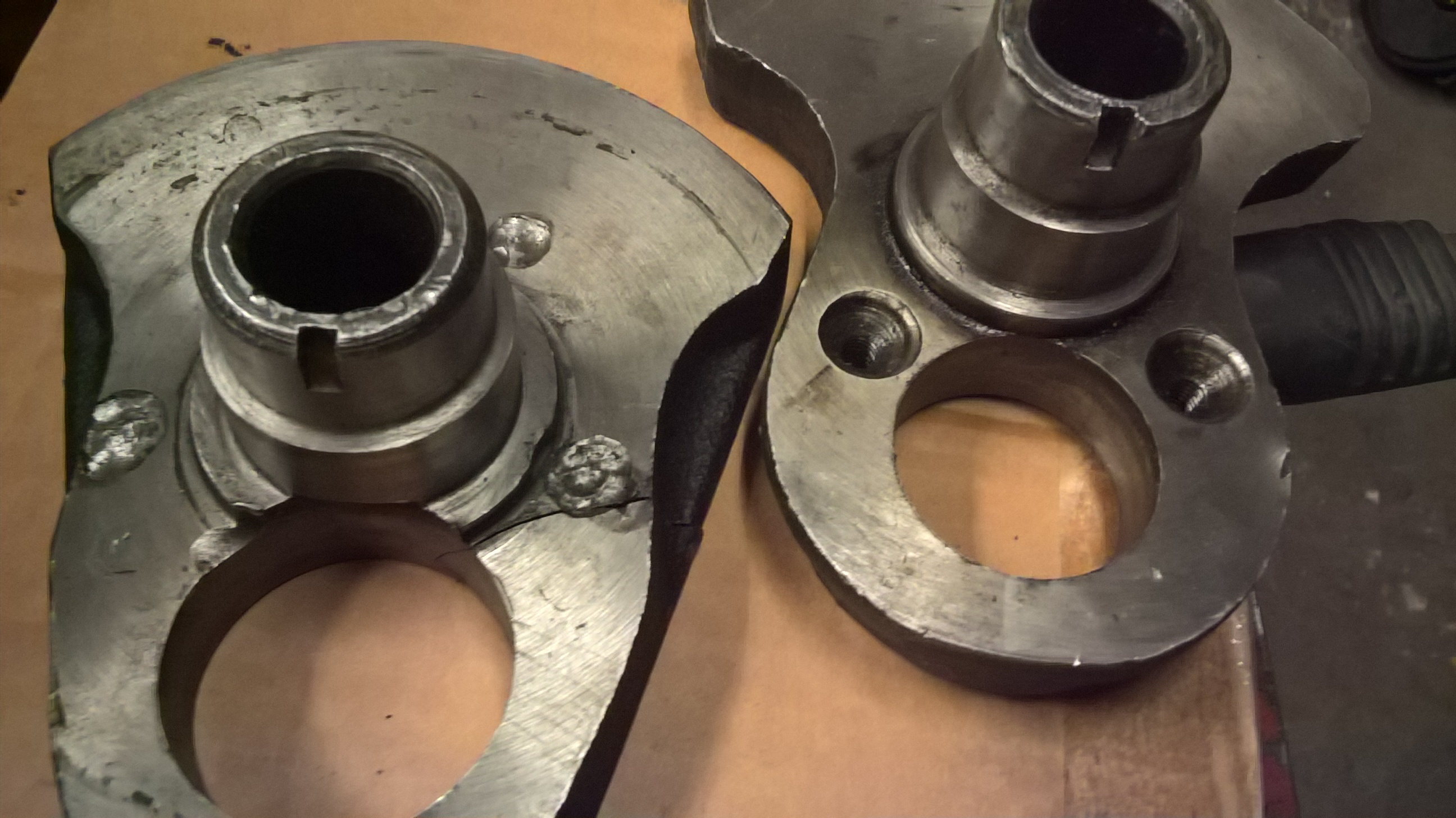

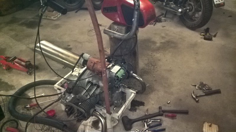

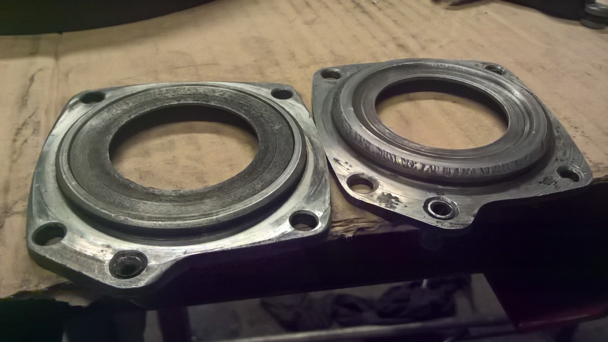

Suunnitelmat pikkuse muuttu. Pajan lattialla ollu pari vuotta semmone kunnostettu 90-lukulainen 650 moottori, varamoottori. Sisuksissa uutta (ei edes koekäytettyä) VENÄLÄISTÄ kamaa, uusi kampura, uudet pytyt, uudet männät, vähän ajetut kannet. Lisäksi siinä on 16,5 rattaalla oleva öljypumppu ja tietysti perseaukisen Herzogit valmiina. Onhan siinä myös veikeemmät venttiilinnostajat (samat ku oikeessa 750:ssä). Päätin siis ottaa kyseisen lohkon käyttöön. Kaikki muu tulee käyttöön paitsi se 650 kampura. Sen vois vaikka myydä. Se on viimeinen niitä Uralmotorbikesin tyhjennysmyyntikampuroita, varmasti venäläinen. Ite maksoin 190e+postikulut, eli voisin myydä sen hintaan 200e+toim.kulut. Siihen on tehty vähän pyöristyksiä niihin teräviin kulmiin. Laitan sen tuonne myydään-osioon kuvien kera. Meni muuten 750 kampura ihan heittämällä sisään, pitää vaa olla pirun hyvä vauhti.
Hommahan valmistuu käsiin, savujahan ois voinu otella lähipäivinä, mutta startin nysväämiseen menee jokunen aika. Otin vähän kuvia noista laakereista, edessä nyt se uiva rullalaakeri. Takapää onkin sitten suoraan 750:stä, ei varmasti liiku mihinkään suuntaan (pyörii kylläkin hiton hyvin)
Tuota etupäätä kasatessa tuli mieleen yks vanha topikki, jossa joku ( tais olla h.hyvönen ) ihmetteli laakerin aksiaalivälystä etupesässä (mikäli oikein muistan). No sinne tulee välystä jos sotkee sinne K:n etulevyn, on nimittäin millin verran matalampi kuin urren. Voihan niitä matalampia olla vaikka vanhoissa urreissakin??? en tiedä.
650 kampura
650 kampura
takapää
takapää
etupää
etupää
vas. K  oik. Urre
vas. K oik. Urre
Viestit: 8717
metsuri Torkkelista kirjoitti:Hommahan valmistuu käsiin, savujahan ois voinu otella lähipäivinä, mutta startin nysväämiseen menee jokunen aika. Otin vähän kuvia noista laakereista, edessä nyt se uiva rullalaakeri. Takapää onkin sitten suoraan 750:stä, ei varmasti liiku mihinkään suuntaan (pyörii kylläkin hiton hyvin)
Noista takapään seegereistä sen verran että niihin ei käy tavalliset vaan täytyy olla hiottuja oikean paksuisia...

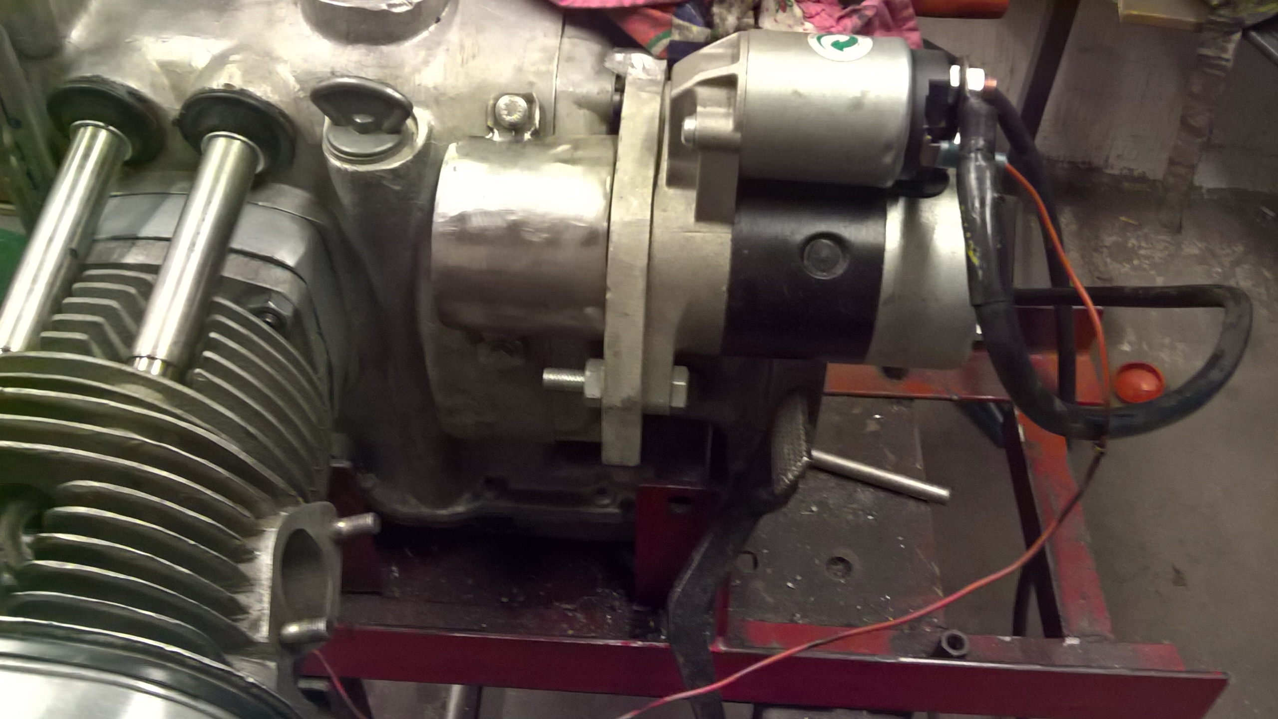

Tuo se on oikein kaupinkinpoikien kostea päiväuni, nappulasta kun painaa niin kaikkea tapahtuu. Meilläpäin on noita nappulaheppuja.
Joo... startti tuntuu toimivan ja öljykin kiertää koneessa. Vituttaa vaan kun ei oo enää oikein muuta jäljellä ku koekäyttö. Pitää alkaa himmailemaan niin voi vokelehtia ja poltella norttia pajassa
Viimeksi muokannut metsuri Torkkelista, 22.11.2016 20:46. Yhteensä muokattu 1 kertaa.
Viestit: 8717
Saksan motarilla kolmenkymmenen asteen helteessä kun kaasareissa kiehuu bensat, niin kyllä arvostaa nappikonetta…
Ps ja vanhoilla papoilla rupee loppumaan kicksistä voima

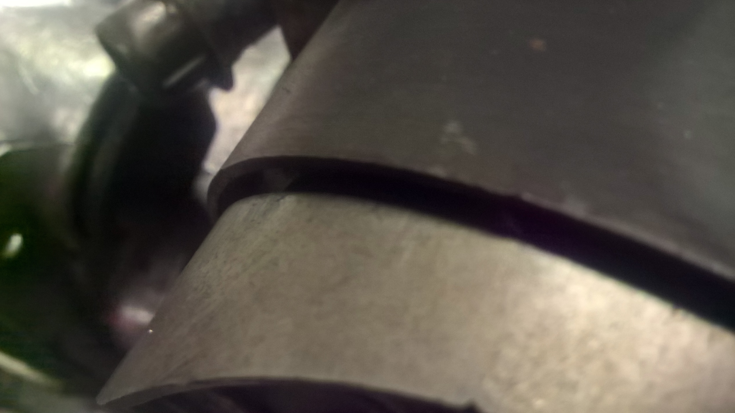

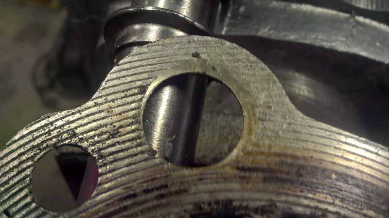

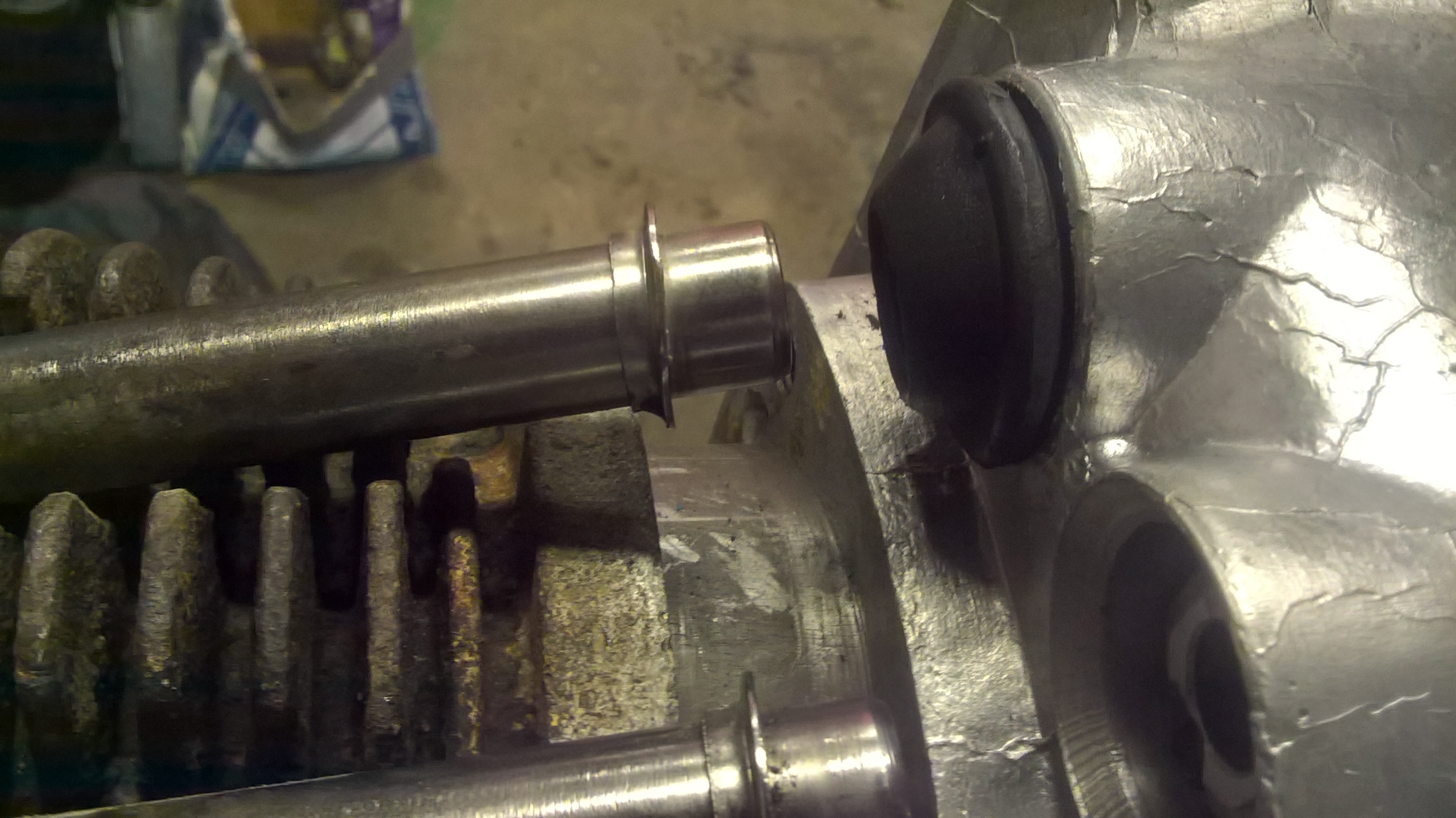

Laitetaan vähän juttua noista tönäreistä, sitte pitäs olla kuvaa kaikista oleellisista muutoksen työvaiheista ( lähinnä sen takia, että jos jostain löytyy yhtä kaheli ku meikäläinen ja moiseen hommaan ryhtyisi ). Ainahan voi tehdä toisin ja paremmin, mutta edellä yksi toteutustapa.
Tönärihomma ei ookkaan ihan pala kakkua, niin kuin ite luulin, Sitä alkuperäistä tönärin paksuutta 7mm ei auttais juurikaan suurentaa. Jos suurentaa niin kansien tönäreiden rei´istä pitää alareunasta muluta tavaraa pois. Kantaa muutoin alareunasta eikä tönäri istu keinun kuppiin. 7mm paksuinenkin tönäri kantaa hieman siitä rei´än alusta. Eli kannet kannattaa käsitellä jo etukäteen kun ne on irti. Sillä muutaman asteen kulmamuutoksella on aikamoinen vaikutus, en ois uskonu.
Kuvassa oma toteutustapa tönärin jatkamiselle,hopeeta vähän väiin.
