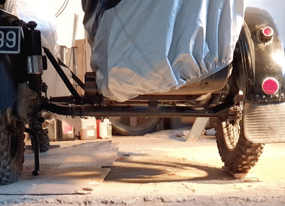

Tässä taas tämöistä ihmettelyä...
Olen jo kotvan pohtinut, että miksi tässä M-63 Uralissa on tuo sivuvaunu noin paljon kallellaan.
(kuvan huomautus: Pyörä ei ole keskiseisontatuella, vaikka näyttääkin siltä)
Tälle kun ei oikein pysty mitään tekemään eikä säätämään. Sellaista tässä myös mietin, että joskohan on laitettu väärän vehkeen vaunu? Tämä on näitä kirottuja vääntötanko jousitettuja. Melko samanlainen kuin M-72:ssa, mutta ihan pieniä erojakin löytyy. Tässä uralissa on maavara vähän korkeampi kuin ämmässä, joten se voisi selittää vaunun kaltevuuden, kun jos vaunu on matalammalle vehkeelle suuniteltu.
Sellaistakin olen kyllä lueskellut, että varhaisissa M-63 vaunuissa olisi ollut tällainen vääntötankojousitus. Tuntuu vaan kummalliselta, jos ovat tämmöisiä tehtaan ovesta ulos ajaneet...
Eipähän tämä sinällään ajamiseen vaikuta, kun vaunu on säädetty kohdilleen. Mutta kun olen vähän tämmöinen esteetikko, niin häiritseehän tuo ihan pirusti...

Missäs kohtaa elintilaansa se sivuvaunun"swingi" noin niiku lepotilassaan on...?
Senhän olis paikallaan ollessaan "levättävä" siinä alastopparin päällä.

Re: Sekalaista ongelmaa...
Terve,
Kun rengas on ilmassa, niin siinä se alastopparin päällä lötköttää. Vastusta alkaa tuntumaan vasta ylä- ja alastopparin puolivälissä. Tää onkin tällainen rempula. Purettua tätä ei saa muutoin kuin vetämällä koko hässäkkä vääntötankoineen ulos. Swingi on näköjään vedetty rautanauloilla vääntötangon päähän kiinni. Siinä sitten on ja pysyy.
Sen takia olen pistänyt kumifyllinkiä siihen swingin ja ylästopparin väliin, että swingi ikäänkuin "lukittuu" siihen liikeradan puoleen väliin. Jousitusta on sitten sen verran minkä kumityyny antaa myöten. Tämmöisiä paskoja nämä on.
Jos laittaisi enemmän kumia väliin, että swingi pysyisi koko ajan alastopparissa kiinni, niin ehkä tuo vaunun vinous pikkuisen tasottuisi.
Sinulla on tuossa kuvassa mielenkiintoinen rakennelma swingin päässä... Onko kyseessä paranneltu jousitus?
Säätöhän jousisauvan tiukkuuteen on tuolla kiinnityspäässä. Se kyllä osaa olla tiukassa ja vaatia purkautuakseen runsaasti lekaa , pillejä ja laikkaa sekä lukuisia ääneen lausuttuja karvaisen kutsuhuutoja , semmoisia mitkä alkaa peellä ,veellä ja ässällä...
[quote=Justeeri
[/quote]
Jees...on lisätty swingiin iskari...on ihan helevetin hyvä.
PS...ei oo miun tekemä...en pysty noin pedanttiin työn jälkeen...olen sötösukko.
Justeeri kirjoitti: 22.02.2022 16:47 Terve,
Eihän asia tietysti minulle mitään kuulu..mutta..
Minkä ihmeen takia sie et korjaa tuota vikaa.?? :think:
Tuo on hyvä jämäkkä vaunu ajella...oon jonkun verran tuommosella ajellu.
Jotenkii tässä on deja vu tunne,että tätä on aiemminkii täällä spekuloitu.
Korjaa tuo kunnolla...unoha purukumit ja papernarut..🤪😁
Mut varaudu siihen,että jouvut sadantuhannen kilsan jälkeen tekemään siihe taas huollon..😬
Korjaaminen edellyttää uusien osien tilaamista. Uusi vääntötanko, ja ne tötteröt molempiin päihin. Osat maksaa esim. oldtimergaragesta tilaamalla 200 - 250€. Nämä nykyiset on tosiaankin tuhottu noilla rautanaulavirityksillä, että jos tämän purkaa niin samoilla osilla ei mene kasaan. Olet tietenkin täysin oikeassa, että korjata tämä pitää. Mutta osaan ennakoida, että mikään helppo homma se tulisi olemaan, joten ihan suin päin en siihen halua ryhtyä. Etenkään kun en ole mikään kylän etevin seppä. Jos ensi talvena ei olisi kovin paljoa muuta korjattavaa, niin ehkä sitten... toiveissa saa elellä.
Nyt kumminkin mennään vielä näillä virityksillä. Pientä parannusta tilanteeseen.
Ookkeiiii...no ainakii on vaunu vaaterissa...hyvä niin..👌
